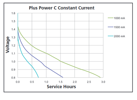

Nagy segítség lenne, ha tudnánk, milyen formációban vannak benne az LR14-ek.
Az is kérdés, hogy üzemidőt szeretnél növelni az akkusítással, vagy csak kevesebb elemet szeretnél kidobni?
Utóbbi esetén simán lehet baby elem helyére NiMH akkut venni, és akkor semmi mágia nincs.
Az előbbi kicsit bonyolultabb. Ha kapacitást akarsz növelni plusz térfogat igénybevétele nélkül, akkor kémiát is kell váltanod. Itt LiIon vagy LiPo kémiára gondoltam.
Gyanítom mind sorban van. Az 5x1,5V = 7,5V
Elektronika függő, de több mint valószínű, hogy kibírja a 8,4V-ot ami két Li cella csúcsfeszültsége.

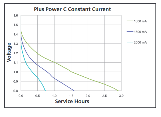

Ezek az elemek (Duracell PlusPower C LR14) kb. tükrözik azt amire a cuccodat tervezhették.
A második mérési diagramon a 2A-es görbe pont 0,75h = 45 perc.
2A * 0,75h < 2000mAh , tehát egy legalább 2000mAh akkuval már jobban jársz.
Ezt a teljesítményt (2000mAh @ 2A) a nem-kínai LiIon cellák tudják.
Tehát ha kapacitást akarsz növelni, akkor két soros (
) liion cellával már nyereséget érhetsz el, de csak és kizárólag akkor próbáld ki, hogyha meggyőződtél róla, hogy a komponenseid bírják.
