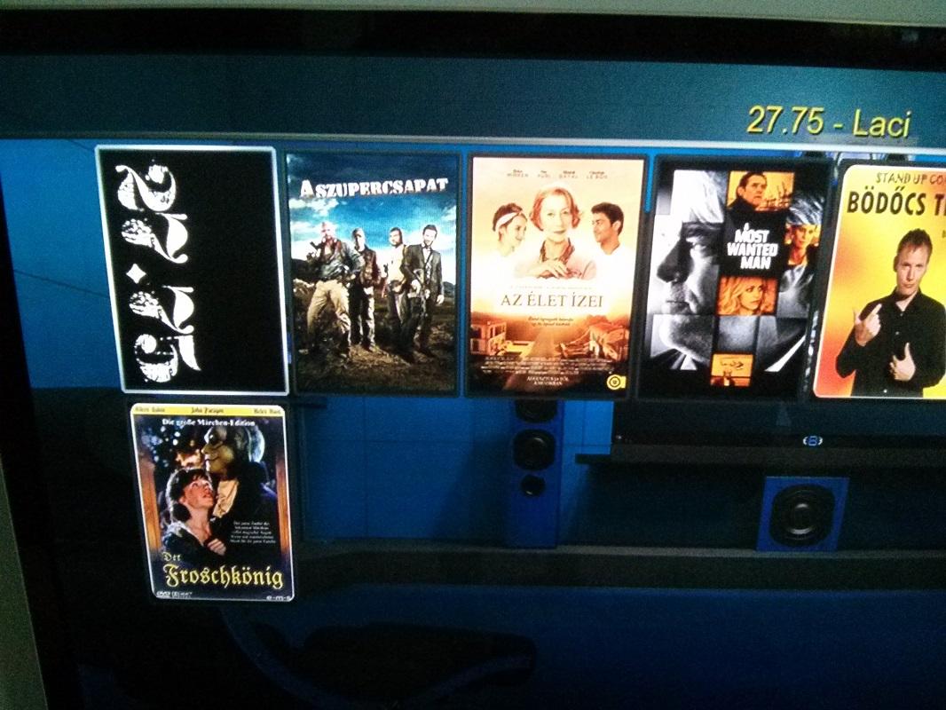

már próbáltam egy a yaDISmede8er által generált xml fájlt átírni az én filmemhez és azt berakni de úgy sem működött. igen persze minden más filmnél jól működik
z123456789
charlie1975 #4644 üzenetére
Nem tudom.
Én a helyedben "leyadisoznék" egy normál filmet, majd az enyémet, és összevetném a két film beállításait a yadisban. Ha minden hasonlóan meg van adva, akkor működnie kell a yadis2mede8er-nek is.
Más filmmel működik egyébként? -
charlie1975
z123456789 #4643 üzenetére
az a gond ha a film mappájában nincs xml fájl akkor a med a scannelésnél maga próbál hozzá borítót és leirást és xml fájlt generálni és persze nem ismeri fel mivel nincs a film adatbázisban a saját filmem.ezért kell a yadis után átfuttatni a filmeket a yaDISmede8er programmal mert az csinálja meg az xml fájlt a filmekhez de sajna a sajátomhoz nem generál
z123456789
charlie1975 #4642 üzenetére
Ja értem!
Bocs.
Pedig szerintem ha minden adatot kitöltöttél, akkor annak a yadis2mede8ernek le kéne generálnia.
Elvileg a yadis2med... csak indexeli a képfile-okat. Tehát ha azok a yadis után bekerültek a film mappájába, akkor működnie kellene.
Elképzelhető hogy a két program mappájában kell keresni a hibát. De abban a többiek jártasabbak, nem akarok kitöröltetni olyat amit nem kéne. -

Köszi de úgy látom félre értettél.olyan filmet szeretnék megcsinálni jukeboxos nézetre amit én készítettem tehát a med szkennelése tuti nem segít rajta.azért próbáltam a yadisban magam hozzáadni az infokat és a borítót meg a hátteret,ami sikerült is de onnantól nem boldogulok tovább vele.

Sziasztok olyan gondom lenne hogy egy saját filmhez a yadisban beállítottam amanuálisan a borítót a hátteret meg az adatokat szépen meg is jeleníti de yaDISmede8er nem generál hozzá xml fájlt így a lejátszóra csatlakozáskor a tv n már nem jelenek meg úgy ahogy azt a yadisban beállítgattam mi a megoldás ilyenkor?

lionshamlet
Szepnapot!
Akinek nem a megszokott, általános OS, Jukebox menüje van, az megosztaná itt pár kép kíséreteben?
Akár letoltesi linkekkel megtamogatva. -
