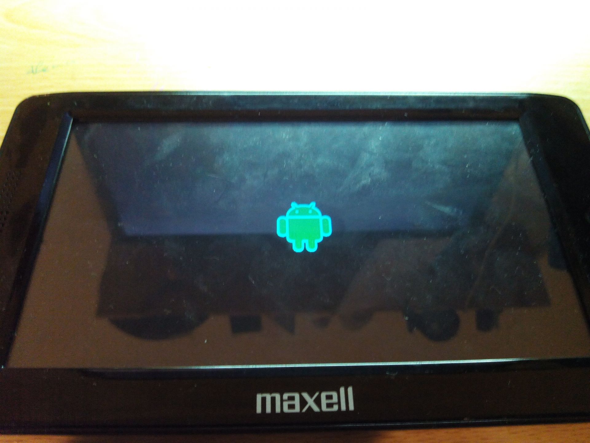

A maxell maxtab c7 problémámat meg tudtam oldani. elég érdekes volt a helyzet.
a megoldáshoz vezető lépések a következők voltak:
1. probléma a gép és a tab közötti kommunikáció és driverprobléma megoldása: Win XP alatt telepíthető volt az RK29 driver.
2. lépés a jó rom választása: 4.0.3-as rom volt rajta, ezt felül is írtam, de végül csak a 4.1.1-el volt hajlandó elindúlni, de az új kijelző érintőpanelje nem reagált, ezért visszaraktam a 4.0.3-at, de az el sem akart indulni, míg az érintőpanelt a régire nem cseréltem.
3. ezek után csak össze kellett rakni a készüléket.
Rengeteg időmbe és az új kijelző árába (2500) került mire ezekre rájöttem.
a javításhoz szükséges információk 95%-át itt találtam meg az általatok leírtak közt.
köszi mindenkinek!

Sziasztok. Egy ismerősöm hozott egy maxtab 7c-t ami csak az android logóig jutott el. Rátettem az itt fel lelt 4.1.1 romot ami rendesen ráment de utána nem érzékelte a kijelzőt és folyamatosan ujra indult. Szerencsétekre nem adtam fel a dolgot és találtam egy olasz fórumot ahonnan letudtam tölteni egy 4.0.3as verziót is amit feltettem és hibátlanul megy a gépezet. Volt ott még egyéb leírás is root-olásra meg play áruházra de az nekem nem kellett mert az ismerősömnek a gyereke csak videókat néz rajta úgyhogy ezt a részét már megúsztam.
Belinkelem nektek az oldalt ahol találtam a romot meg mindent hátha másnak is sikerül életre keltenie a masinát.http://www.androidiani.com/forum/tutti-gli-altri-tablet/352069-maxell-tablet-c7-ripristino-root-rom-4-03-4-2-2-play-store.html
ezzel kellett a romot feltenni:
https://www.dropbox.com/s/9i6vj4znha2dea9/Batch%20Tool%201.4.7z
amikor elinditottam a programot és rádugtam a gépet nem ismerte fel. rajta hagytam a kábelen a gépet és a programot is nyitva hagytam és megnyomtam rajta a reset-et és utána már felismerte, illetve ha nem találja a megfelelő drivert hozzá a windows akkor a fent linkelt mappában van hozzá driver csak be kell tallózni.
Ha azzal nem menne akkor ezen az oldalon volt a 4.1.1es leírás meg link abban is vannak driverek szedd le azt is és tallózd be onnan valamelyikkel sikerülni fog.és maga a rom 4.0.3:
https://www.dropbox.com/s/6hg8rooxpiwwwau/update.imgírtak lejjebb egy másik romot is de én azt már nem próbáltam ki mindenki saját felelősségre csinálja.
További szép napot remélem hasznos volt a kis irományom. Sziasztok. -

Hozzám került egy ilyen jószág és kicsit hullik tőle a hajam. Olvastam már róla néhány dolgot, de jót még nem sikerült. Alapban 2.3-as android van rajta, amit szerettem volna frissíteni, de gyári frissítés nincs. Még úgy sem, hogy az idióták (Maxell) kiadták ugyanezt a készüléket 4-essel is. Ezen még túl is lehetne lendülni, de hogy Play sincs rajta gyárilag csak valami szánalmas Slide Me store, az már bosszantóbb. Ráadásul feltenni sem egyszerű a Playt, mert miért is lenne az. Nehogy már jól érezze magát a user.
Nem gond, elkezdtem hackelni a cuccot mindenféle android kezelő programmal. Nem is volt semmi baj addig, amíg egy kikapcsolás után már nem indult el. Ült a pingvin a sarokban, boot-olgatott, hullámzó android felirat, bejött a kezdőképernyő, majd hopp visszajött az android felirat és úgy is maradt.
Gondoltam szeretem a kihívásokat, majd megoldom valahogy. Eljátszom vele esténként. (Alma user vagyok egyébként) Most jön az amivel már tényleg nem tudok mit kezdeni:
Megtaláltam a system recovery utility-t (v1.3.37), nyomtam egy SYSTEM recover-t, és ez lett:
----RECOVER----
Checking firmware...
E
heck faild
Recover failed, please reboot and recover again!Nyomtam egy reboot-ot és azóta ezt a nótát fújja. Jah és persze hab a tortán, hogy a recovery menüben nem tudok lépkedni, ott maradt a Reboot system now-n. Így már nem férek hozzá a többi lehetőséghez:
Factory reset
SYSTEM recover
Update from SDCARD
Update from uDISKIlyenkor mi van? USB-n keresztül van valami kommunikációja, mert pl. a Mobogenie automatikusan elindul, ha rádugom a gépre. Mi lehet az E meghajtó? Talán az SD slot vagy az USB? Ott keres valami file-t? Nem valami gyári rejtett partíción szoktak ezek a visszaállítási lehetőségek?
Valaki segítsen, mert fogytán a türelmem. Eddig is csak ezért nem csaptam a falhoz, mert elég gyors volt, amíg működött, van rajta rendes USB és HDMI is. Média lejátszónak jó lenne, ha menne... :-)

p437,iocharset=iso8859-1,shortname=mixed,utf8,errors=remount-ro 0 0
tmpfs /mnt/storage/.android_secure tmpfs ro,relatime,size=0k,mode=000 0 0D:\maxbackup>
Janos6662000
Rootolt a tablet? Az rkdump mentéshez root engedélyek kellenek, illetve frissített busybox. Ha root-olt akkor kicsit tanácstalan vagyok. A busybox-os dolgot még megoldom de a root-ot nem lehet megkerülni.
Megpróbálok utánanézni.
Másik dolog a belső memória:
tarhely: /mnt/sdcard
mkdir failed for -p, Read-only file system
ez érdekes, a belső tárhely csak olvasható, itt valami nem kerek. Lehet hogy a 2.3-as változat nem oda csatolja a tárhelyeket. Kérnék egy segítséget hozzá, parancssort meg kellene nyitni, belépni a maxbackup könyvtárba és kiadni ezt a parancsot:
adb shell mount
és amit kiír azt ide bemásolni. Ha lehet akkor egy microsd-t is be kellene tenni, mindegy hogy mi van rajta de a csatolási pontjára kíváncsi lennék.root mikéntje a #3 hozzászólásban.
Az MTD ellenőrzés azért adott hasznos infókat.
mtd4: 20000000 00004000 "backup" VS mtd4: 0f000000 00004000 "backup"
backup partíció az újon 512MB, a régin 240MB
mtd8: 20000000 00004000 "system" VS mtd8: 10000000 00004000 "system"
system partíció az újon 512MB, a régin 256MB !
mtd9: 84200000 00004000 "user" VS mtd9: a4800000 00004000 "user"
user partíció az újon ~2.06GB, a régin ~2.57GB (ez a maradék belső tárhely /mnt/sdcard)Valószínű ezért lettek féltéglák a 2.3-as tabok a 4-es update.img-vel.
Vagy át kellene particionálni a flasht vagy bezsúfolni a 4.0-t a 256MB system partícióra, de ezeket nem tudom hogy kell.Szia Upo
Igen, rootolt, bar nem igy rootoltam hanem egy Gingerbreak progival, de szerintem az mindegy.
Amugy ha kiadom az adb root parancsot, mar valami olyasmit ir ki hogy mar rootkent mukodik. -
