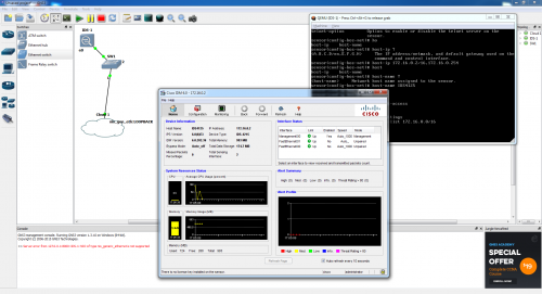

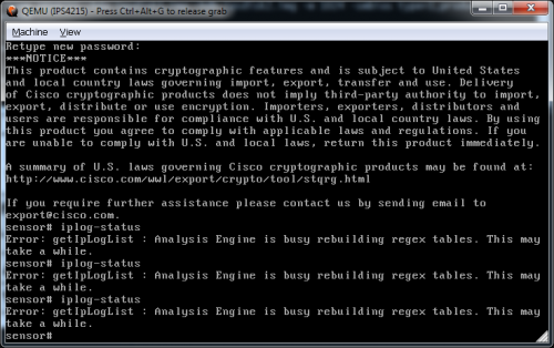

Az IPS nem akkora gáz IOS-en, volna is min tesztelni, de nem visz rá a lélek, inkább elolvasom könyvből, és bólogatok, hogy igen, ez csak ennyi, király.
Az appliance IPS már más tészta, azzal előrébb nem lettem, hogy GNS-ban tudom kezelni IDM-en
