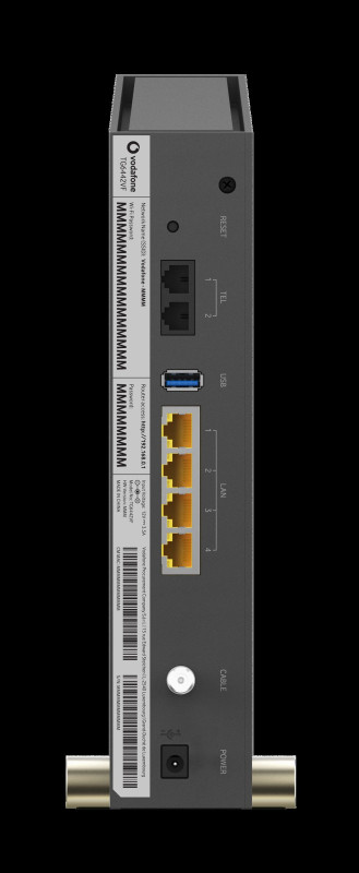

Vajon a "szolgáltatói router" nem egy kábel modem?
Pl. ilyen:Ezeknél a koax kábelen keresztül könnyen előfordulhat akár 100 Volt feletti túlfeszültség is!(Üvegszál esetén természetesen nem.)

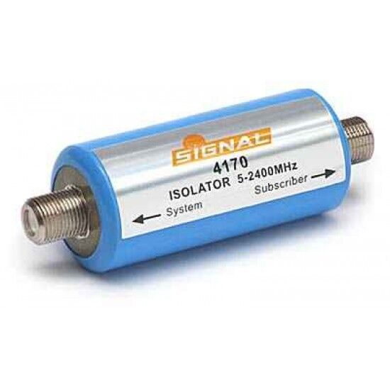

Mivel a koax kábel nagyon sok készülékhez csatlakozik lakáson belül és kívül valamint a szolgálató nem alkalmaz galvanikus leválasztást (pedig sok helyen kötelezik erre) ez szinte megállapíthatatlan.
Én már balhéztam egy kábeltévé szolgáltatóval (ott csak képhibát okozott a 50 HZ túlfeszültség) hogy adjanak leválasztott.
Azt sem tudták hogy miről beszélek!
Szerencsére kapható, és hasonlóan néznek ki mint pl. ez:
