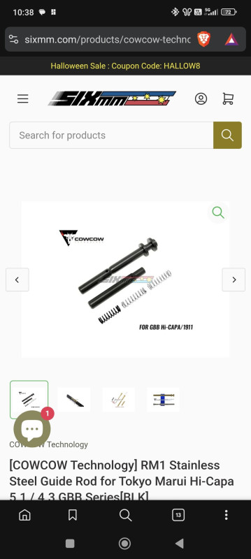

Split slide-os alapfegyvert szeretnek kicsit pimpelni. Mi maradt ki a listabol, mit felejtettem el?
Airsoft Masterpiece Steel Trigger Ring for Hi-CAPA
Cowcow Disconnector Spring for Hi-Capa
AIP Stainless Steel Hammer spring Plug Cap Set For TM Hi-Capa
4UANTUM GBB Bucking | Friction Pro-High Performance
PDI 6.01 x 118mm Inner Barrel
Limcat Flat Trigger For Hi Capa GBB
COWCOW Technology NP1 180% Nozzle Spring vagy 140????
Aluminum Recoil Spring Plug
COWCOW Technology RM1 Stainless Steel Guide Rod f
COWCOW Technology Enhanced High Flow Nozzle Valve
COWCOW Technology Trident Sear Spring
Guarder Light Weight BBU
Nine Ball Hammer Spring
COWCOW Technology RS1 Recoil SpringA szan, frame, trigger group mar eleve normalis fem. Hop up kamra TDC es vszleg marad. Nozi meg nem tudom melyik lesz vagy hogy a gyarit hagyom-e. Meglatom.

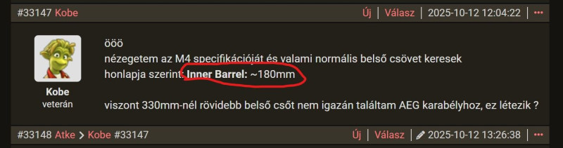

ööö
nézegetem az M4 specifikációját és valami normális belső csövet keresek
honlapja szerint: Inner Barrel: ~180mmviszont 330mm-nél rövidebb belső csőt nem igazán találtam AEG karabélyhoz, ez létezik ?
Atke
140-es rugók mellé is mehet a SS... A rugó gyorsítja, keményíti a visszautat, a SS meg lerövidíti (ezzel gyorsítja)
Hátránya , ha túl tolod, nehéz kiszedni a rugóvezetőt, illetve nem marad hátul a szán ha kifogyott a bb, mert nem éri el a szánakasztó a bemarás helyét.
Szóval nyugodtan mehet. Szerintem brutál érzés,látvány mikor nem látod a szánt mozogni

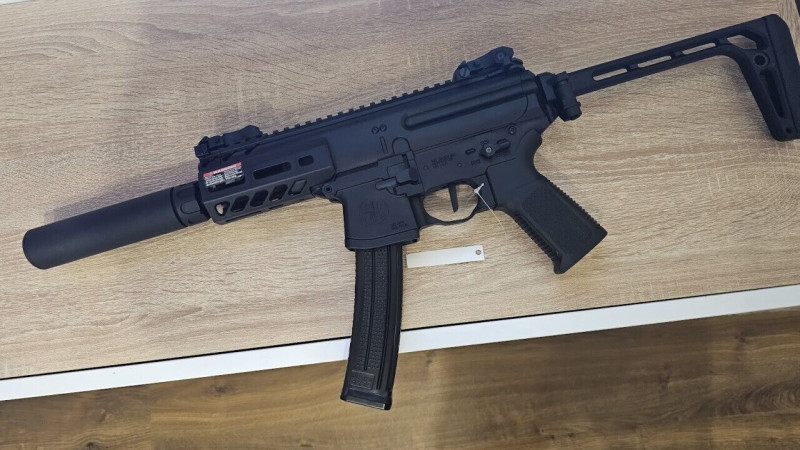

Amugy megerkezett az ICS Carnotaurus. Elso benyomasok:
Jol allithato hop up. A gyari gumi az valoban tultekeri a 0.3 alatti BB-ket. 0.28-at is picit. Kellett a csere R hop nelkuli gumira. FPS ingadozas +-1, neha 2, de tobbnyire 1 ket loves kozott. 30-35 meterrol a 8-10cm atmeroju fatorzs semmi gondot nem jelent. NEm vagyok nagyon jo lovesz, de a tobbsege eltalalta a torzset.A fogasa jo.
Latszodik a sporolas. A QC egy kalap szar. Siralmas!
- A safety kar a j. oldalon rohadtul lotyog es nem pontos.
- Alapbol lotyogott a split slide also-elulso resze, mert nem volt meghuzva a csavar ami a frame-hez rogziti. Rogzitene... Azert nem, mert a slide darab furat es a frame furat koszono viszonyban sincs egymassal. Ha meghuzod rendesen akkor befeszul a csavar (lehajtaskor a vegen kilo mint a rugo) es oldaliranyba elhuzza a slide also reszet. Ez a lokepre nem hat de gondolom nem jo. Ez olyan fel mm elterest okoz a slide also es felso (elso es hatso) resze kozott.
- Az elulso iranyzekon volt egy apro karcolas.
- Az elsutob. akad. Vmi sorja vagy vmi lehet aminek sztem belul nekiutkozik. MAjd megnezem.Ezekkel nem johetett volna ki a gyarbol.
+ Ahogy azt reviewkban is volt aki szovatette, azt en is megerositem hiaba allitgatod a hernyocsavart az els. billentyuben nem valtozik a trigger response.
Tarkombatibilitas: TM, ICS, Novr. tarakat megeszi. AW-t tudok majd meg beleprobalni a heten. Es olyan erzesem volt, hogy a legjobban a TM-val mukodik a legjobban. Vhogy azzal mashogy mozog vagy nem tudom. De ott volt a legjobb erzesem.
Viszont a magwell csak azokat a tarakat szereti amiknek az also reszen a tarajak fele szogben le van torve a muanyag. Amiknel ez meroleges a tar testevel azokat nem engedi magaba.
Irtam nekik minosegi panaszt. Meglatjuk mit reagalnak.
Ezek alapjan elkolthettek volna meg +10%nyi koltseget es akkor ezek nincsenek. En 207EUR-ert vettem postaval. Ezt igy ebben a formaban ennyiert le tudom nyelni. 250-ert mar rohadt merges lennek es visszakuldenem.
Ha azt nezem mennyiert vettem a novr ssp5-ot upgradelve hasznaltan es az mit tud akkor a Carnotaurus az annak jo vetel aki nem banja a moddolast es nagyon tetszik neki a design. Azzal hirdetni viszont hogy ez dobozbol kiveve is egy competition level replika
Nem teljesen stimmel ezzel a QC-vel. -

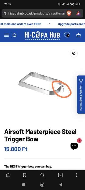

15.800 csak a bow???
