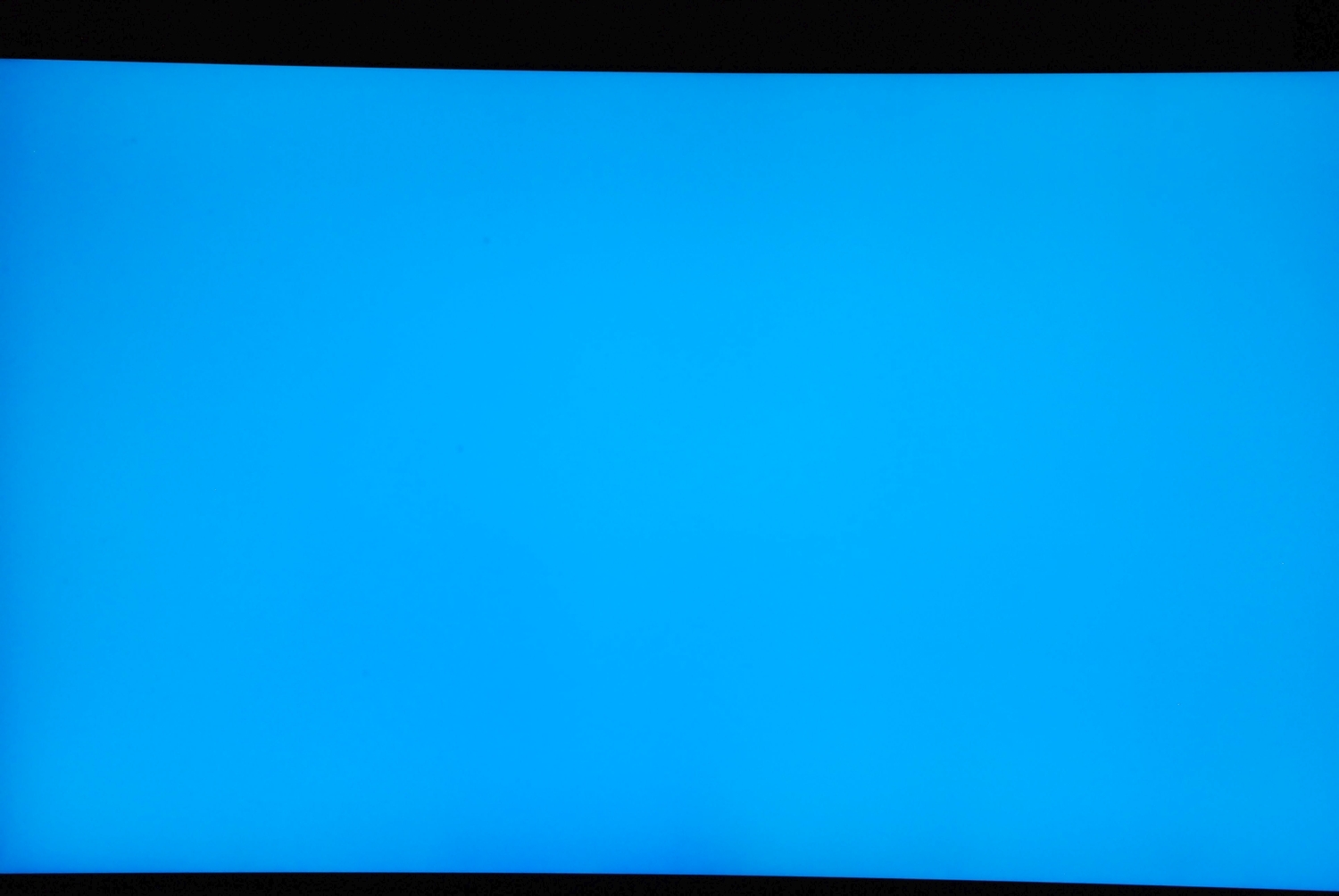

Az ívelt LCD tévéknél általában gond szokott lenni a háttérfény homogenitásával, és látszik, hogy ezt itt sem sikerült megoldani tökéletesen. Jó hír viszont, hogy a tesztábrán látható egyenetlenségek a mindennapi használat során, tehát tévézésnél, filmezésnél, játéknál nem tűnnek fel egyáltalán. Szintén az alkalmazott technológia sajátja, hogy a tökéletes fekete megteremtésére nincs mód, amit a műszeres mérés is alátámasztott, hiszen kalibrált állapotban 0,0611 cd/m² feketeszintet mértünk. Egyébként komoly probléma nincs a feketével, nem "szürkét" látunk helyette, csak egyszerűen az a sűrű hibátlan fekete, amit a rivális OLED eljárást produkál, egyszerűen valahogy mélyebbé teszi a színeket.
Samsung UE55MU9002 Samsung UE55MU9002
Samsung UE55MU9002 [+]

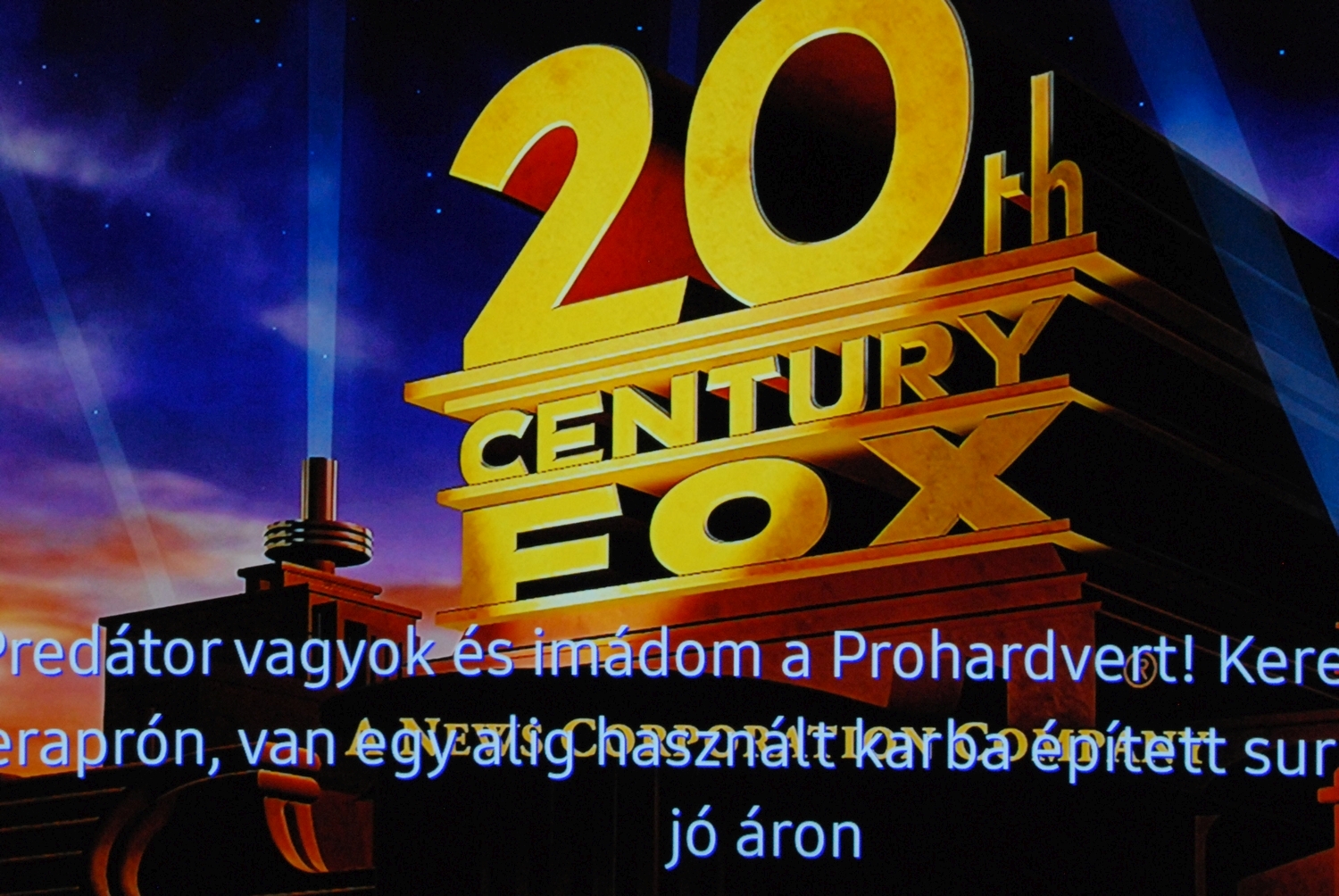

A betekintési szög sem az igazi, ami szintén az ívelt kialakítás sajátja. Ha enyhén oldalról nézi az ember a kijelzőt, akkor bizony észrevehetően fakulnak az árnyalatok, de ezzel azért együtt lehet élni. A mozgásmegjelenítés viszont hibátlan: akadozást, remegést nem tapasztaltunk, a képernyőn áthúzó objektumok nem húztak maguk után csóvát, és remegő aura sem jelent meg körülöttük. Mindenesetre, ha valami probléma jelentkezne, akkor még mindig bekapcsolható az Auto Motion Plus interpolációs technológia, ami virtuális és fekete képkockákat illeszt be a valódiak közé, hogy folyamatosabbnak lássa agyunk a képet. Ezzel azért érdemes óvatosan bánni, hiszen használata természetellenes végeredménnyel járhat.
Zajosodásba alig-alig futottunk bele, leginkább csak a médiaboxból érkező, borzasztó minőségű SD tévéadásoknál találkoztunk ezzel az effekttel, amelyen azért valamelyest lehet segíteni a Zajcsökkentés bekapcsolásával. Kikapcsolt képmódosító, képjavító technológiák mellett 24,5 ms input lagot mértünk, ami abszolút jó értéknek számít, a készülék tehát a játékosok számára is szóba jöhet.

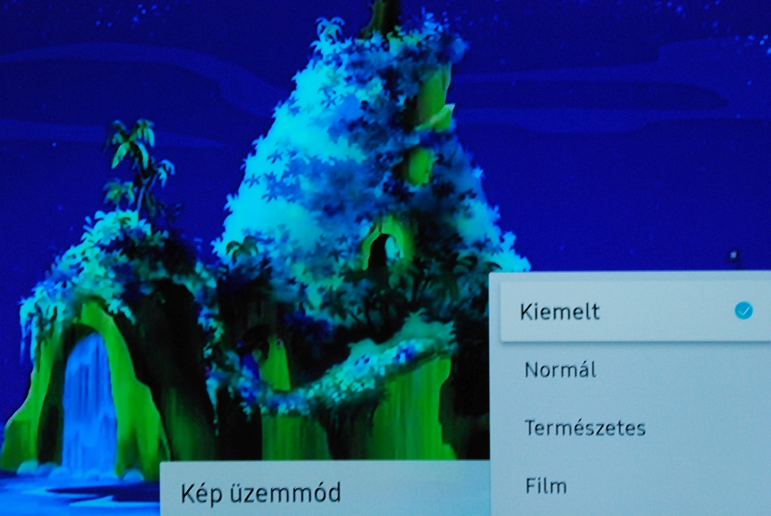

Előzetes és ideális képbeállítások
A vállalat régi szokását megtartva ezúttal sem vitte túlzásba az előzetesen programozott képprofilok számát. Összesen négy darab áll rendelkezésre, amelyek közül ráadásul a Kiemelt névre hallgató változat otthoni körülmények között használhatatlan nagy fényereje és ragyogó, hideg árnyalatai miatt. A maradék három közül a Természetes sem az igazi, hiszen ez is túl világos, és természetellenes tónusok jellemzik. Úgyhogy marad a Normál és a meleg színvilágú Mozi, ami azért nem túl sok.

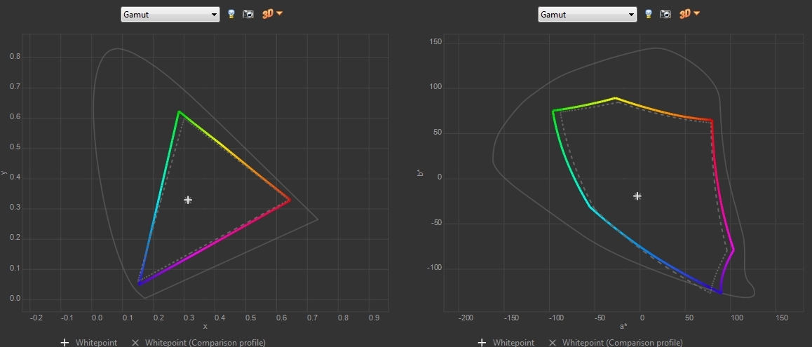

Egy i1 Display Pro kalibrátorral, illetve a displayCAL névre hallgató alkalmazás segítségével vettük szemügyre tüzetesebben az előzetes beállításokat. Sorrendben ezek a következők: Kiemelt, Normál – azért csak ez a kettő, mert amikor a tévét a számítógéphez csatlakoztattuk, akkor csak ezek voltak elérhetőek. A kapott értékek közül a legnagyobb fényerőt, a feketeszintet, a valós kontrasztarányt és a delta E értékeket tüntettük fel a táblázatban. Utóbbi egy olyan numerikus érték, ami két különböző szín távolságát határozza meg egy színrendszeren belül; minél kisebb a delta E értéke egy adott színnél, annál közelebb áll a referenciához (sRGB), vagyis annál jobb.
Profil/beállítás Kiemelt Normál
Fényerősség (fehérpont) 438 cd/m² 319,7 cd/m²
Fényerősség (feketepont) 0,1003 cd/m² 0,0738 cd/m²
Kontrasztarány 4366,9:1 4329:1
Legnagyobb delta E 11,51 12,78
Átlagos delta E 5,84 5,62
Színhőmérséklet 10 600 K 10 300 K
Ezután a célértékeket (120 cd/m² fényerősség, 6500 K színhőmérséklet, 2,2 gamma) próbáltuk elérni, ami nagyjából sikerült is. A fényerő 119,9 cd/m², a színhőmérséklet 6500 K, a feketeszint 00611 cd/m², a kontrasztarány pedig 1961.7:1 lett. A képen a színtérlefedettség látható: a szürke szaggatott vonal jelzi a referencia színteret, míg a színes háromszög a mért színteret ábrázolja; Eszerint a kijelző 106,5 százalékban fedi az sRGB színteret, de ezen belül a számottevő pontosság 96,3%, ami a tévék esetében egész jó eredménynek számít. Az átlagos delta E 0,38, a legnagyobb pedig 1,71 lett: ezek szintén korrekt értékek, így érdemes mindenképp rászánni egy kis időt a paraméterek módosítására, a helyes beállítások meglelésére.

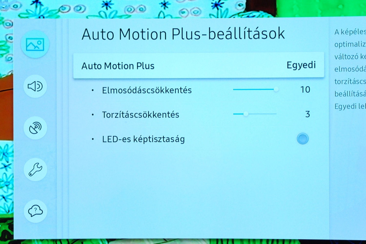

Auto Motion Plus Ki/Auto (akadozás esetén)

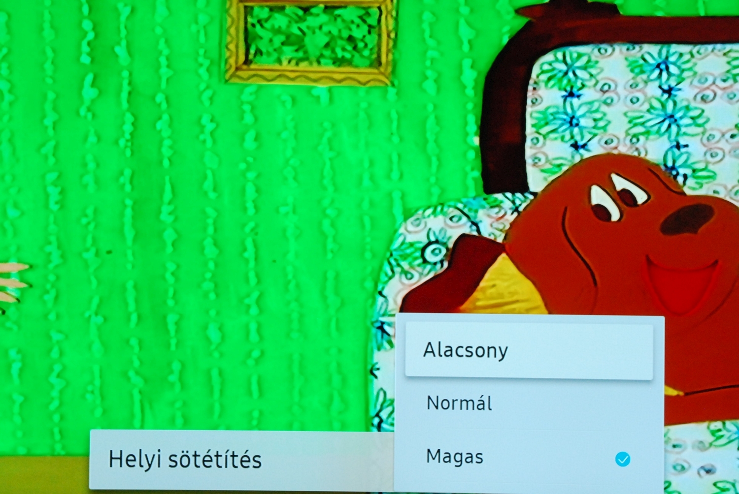

Helyi sötétítés Alacsony

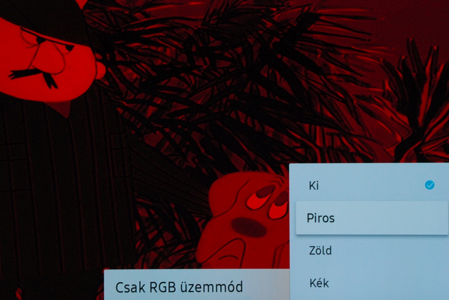

Csak RGB üzemmód Ki

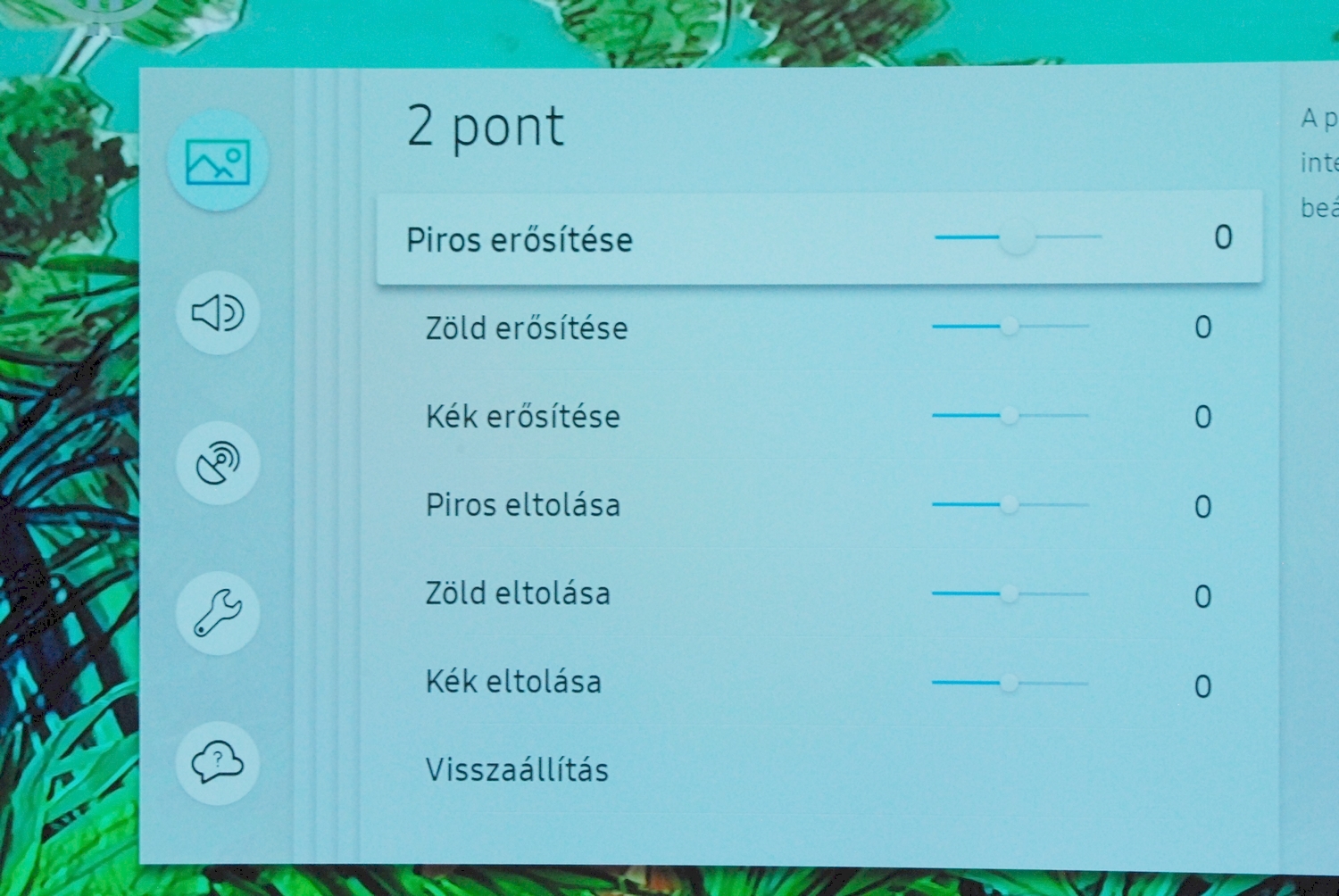

Fehéregyensúly P-eltolás 15
Fehéregyensúly Z-eltolás 2
Fehéregyensúly K-eltolás -9
Fehéregyensúly P-nyereség 2
Fehéregyensúly Z-nyereség 0
Fehéregyensúly K-nyereség -4

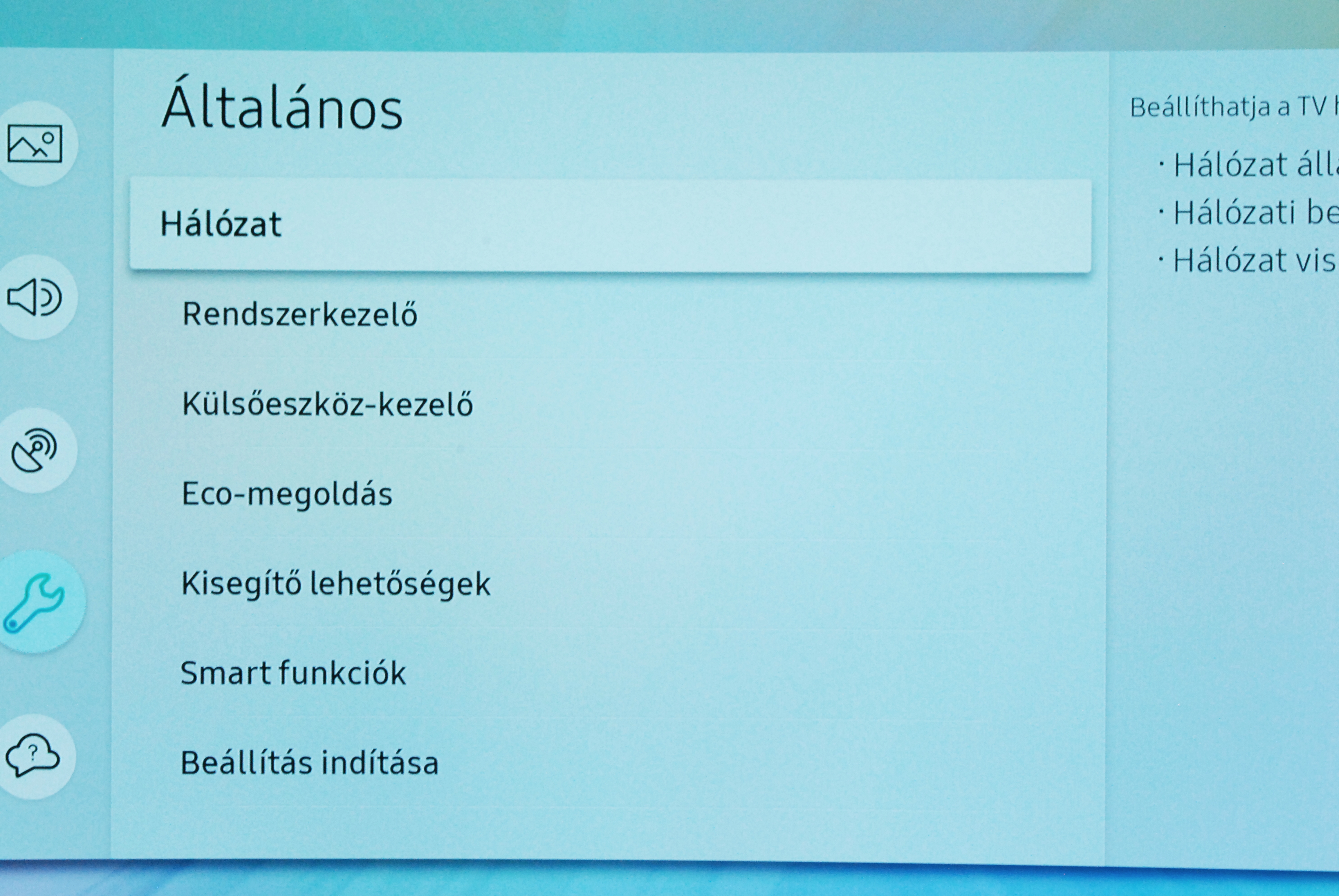

Tizen okostévé, digitális adások
Nem tökéletes a kezelés
A Samsung továbbra is kitart a saját fejlesztésű, Tizen okostévérendszer mellett, amelyet a bekapcsolást követő harmadik percben sikerült is úgy lefagyasztani a hálózat beállítása során, hogy a készüléket csak teljes áramtalanítás után tudtuk feléleszteni. Az tény, hogy később már nem futottunk bele ilyesmibe, de ilyen hibából egy is sok, pláne egy ilyen kategóriájú készüléknél. A sebességgel nincs gond, az elektronika kellően gyorsan reagál, amiért dicséret jár.
Maga az egyébként magyarul is kommunikáló platform kissé túlbonyolított és nehézkesen kezelhető, pláne ha összehasonlítjuk mondjuk az LG webOS-szel, vagy a Panasonic nevéhez főződő My Home Screen 2.0 rendszerrel, melyek jóval egyszerűbben, kényelmesebben vezérelhetőek. Azt túlzás lenne állítani, hogy borzalmas a Tizen, vagy hogy lehetetlen a navigáció, csak éppen mindenhez kicsit több idő, több kattintás kell, mint az említett vetélytársaknál.

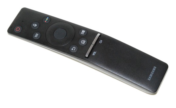

A távirányítóval sem vagyunk maximálisan kibékülve. Dizájnosnak dizájnos a karcsú, hajlított készülékház, csak hát sajnos fájóan kevés rajta a gomb, így alig néhány funkció érhető el segítségével gyorsan és közvetlenül, ráadásul a háttérvilágítást is lespórolták rajta. A távvezérlő egyébként helyettesíthető egy ingyenesen letölthető alkalmazás segítségével mobil eszközzel is, de ez azért nem olyan komfortos megoldás, mintha a rendes távvezérlőt püfölné az ember.
Papíron működik a hangalapú vezérlés is, azaz elméletileg parancsszavakkal is utasíthatjuk a televíziót mondjuk csatornaváltásra vagy a hangerő módosítására, csakhogy ez iszonyatosan körülményes, mire lezajlik egy ilyen folyamat, pont végig lehet zongorázni az összes adót, és kétszer maximumra tekerni a hangot. Ily módon rákereshetünk különféle tartalmakra is a weben, ám ez a mi nyelvünket nem támogatja, tehát a beszédfelismerő nem fog magyar találatokat kidobni. Emellett érdemes megjegyezni, hogy a tv képes együttműködni USB-n csatlakoztatott külső vezérlő perifériákkal, tehát egérrel, klaviatúrával vagy éppen gamepaddal, ami a különféle netes alkalmazások futtatása, illetve böngészés során jöhet nagyon jól.

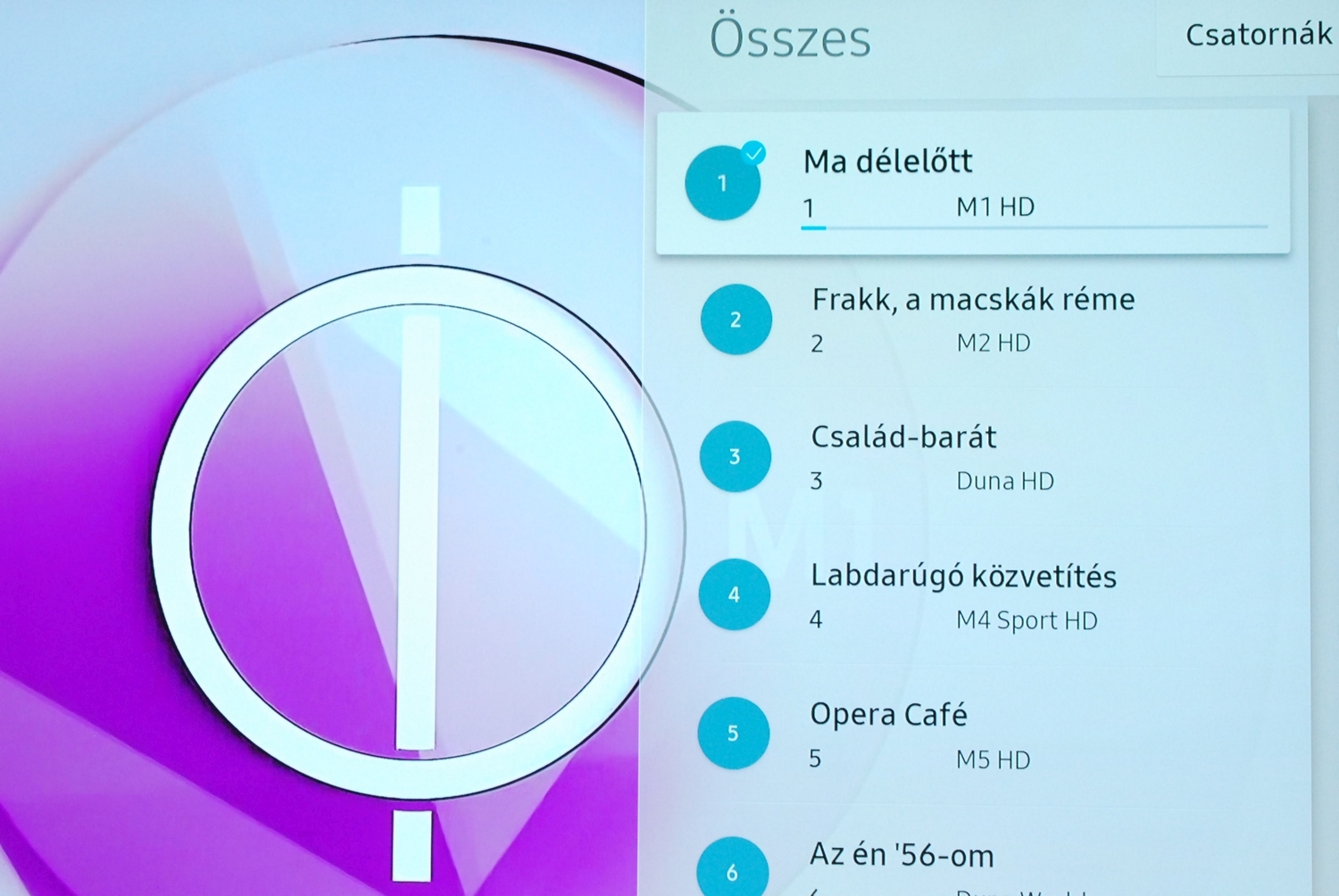

Digitális tévézés
Az integrált tunereknek köszönhetően a kábeles, műholdas és földfelszíni digitális tévéadások közvetlen vétele is megoldott. Utóbbinál egy kis teljesítményű, beltéri szobaantenna is elég volt a hibátlan vételhez, azaz a kép nem tűnt el, nem vált pixelessé, és a hanggal sem volt semmi probléma.

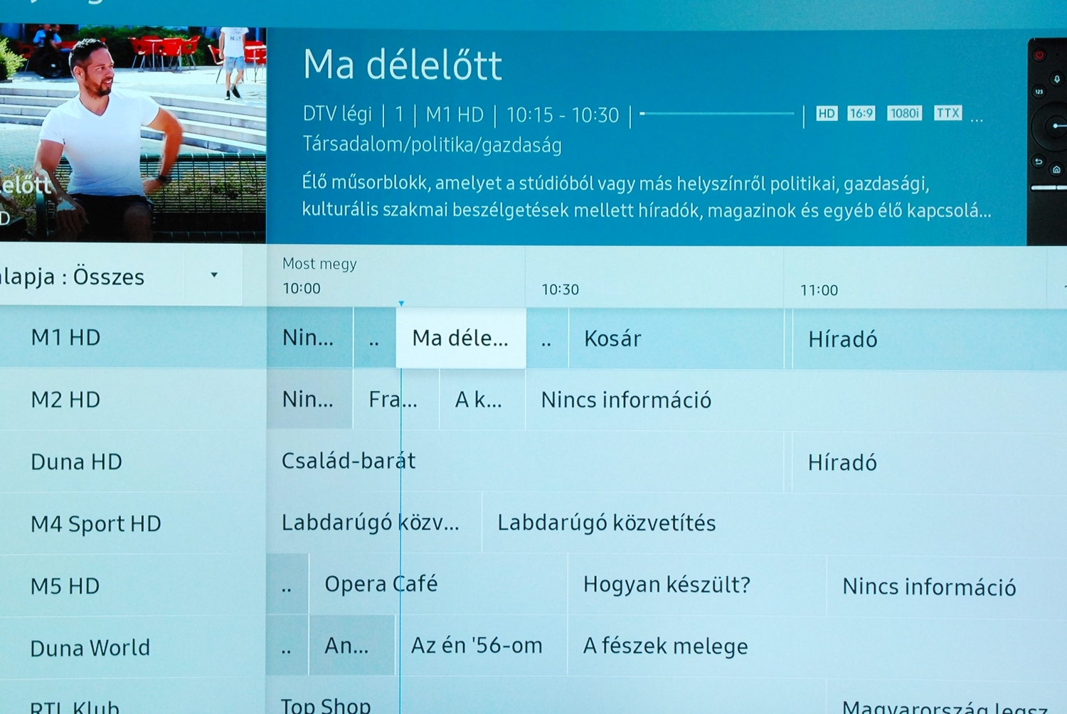

A kapcsolódó szolgáltatások is rendben vannak: azaz fellapozható a digitális tévéújság, amely szellős és átlátható, illetve itt programozható be az időzített felvétel is, valamint megnézhető az egyes műsorok rövid tartalmi leírása. A csatornák egyébként átnevezhetőek, illetve tetszés szerint sorba is rendezhetőek.

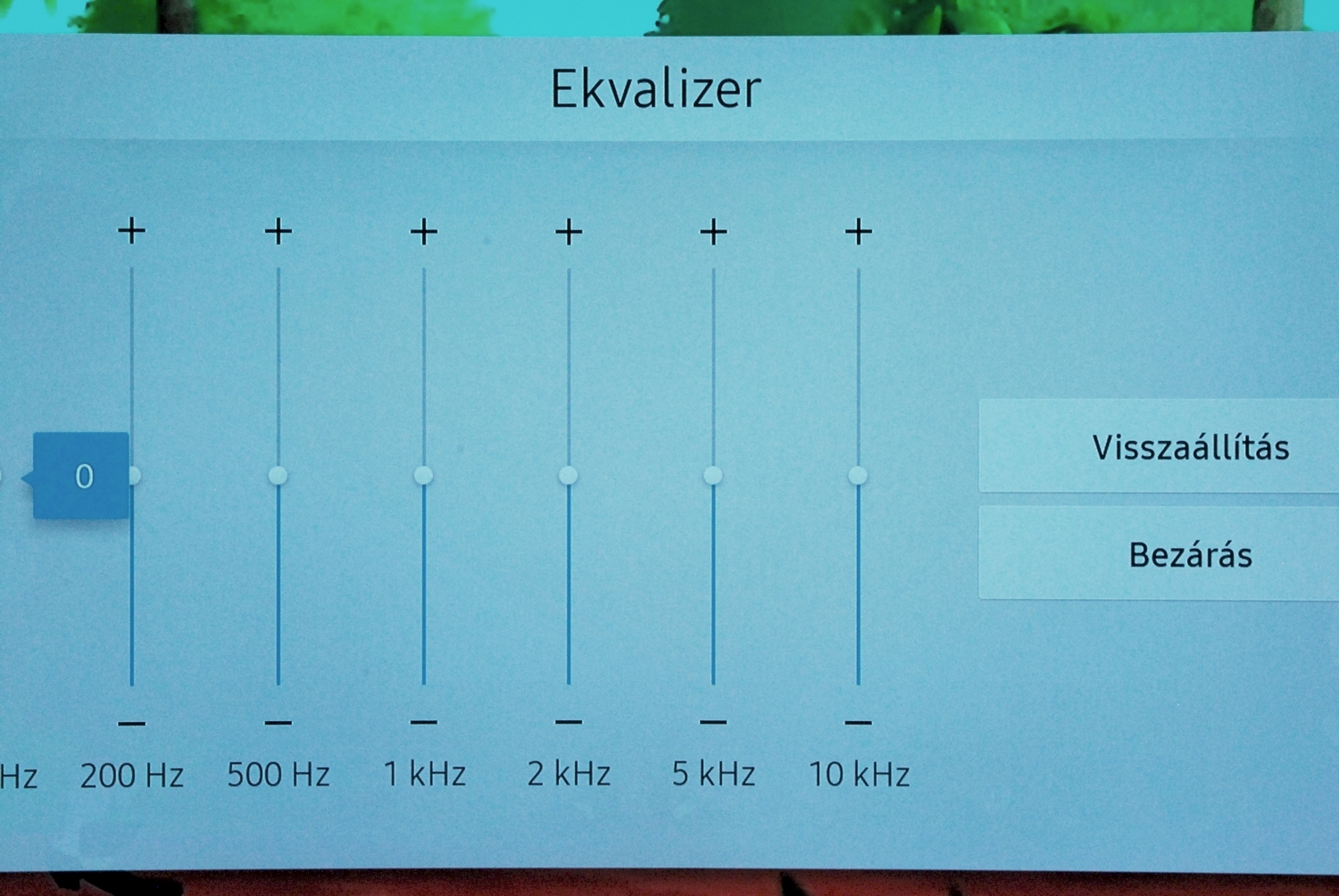

Hangrendszer, médialejátszó
Az átlagnál erőteljesebb megszólalás
Ma már egyáltalán nem ritkaság, ha egy televízióba a megszokottnál erősebb, mélysugárzóval kiegészített hangrendszer kerül, és e készülék is ezt a csoportot erősíti. A negyven watt maximális névleges kimeneti teljesítmény arra elég, hogy egy átlagos tévéműsor, film, YouTube videó vagy játék esetén csak félig lehet feltekerni hangot egy körülbelül 30 négyzetméteres szobában, mert ezután már fájni kezd a hangerő.
De ez önmagában nem elég, a megszólalás ugyanis nem tökéletes. Hibáktól, statikus zörejektől, búgástól vagy a készülékház rezonanciájából fakadó zörgéstől nem kell tartani, ugyanakkor a tévé a részleteket hajlamos összemosni, a basszus finomságaiból pedig gyakorlatilag semmit sem hallani. A dinamika is hiányzik, a sztereó hangtérről pedig le kell mondani. A normál hangmód mellett kiválasztható a beszédhang-kiemelés opció, illetve az optimalizált profil is, amelynél az elektronika automatikusan az éppen futó műsorhoz igazítja a paramétereket. Amennyiben valaki nem elégedett egyikkel sem, saját ízlése szerint módosíthat a hangszínbeállításokon.

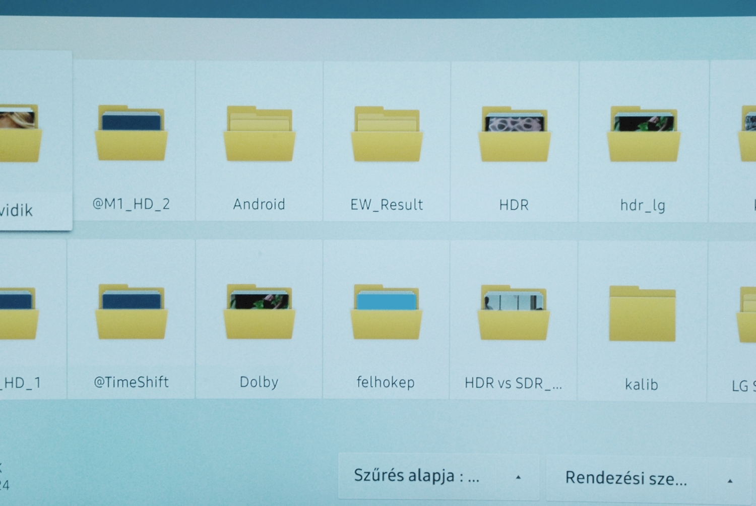

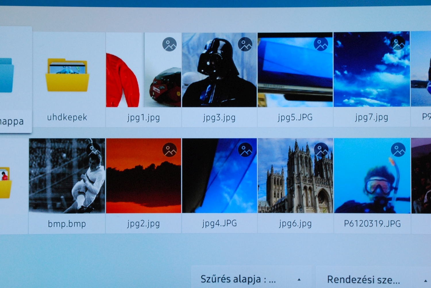

Médialejátszó
A beépített médialejátszó alkalmazás letisztult, és a számítógépekről ismert tipográfiai elemeket használó grafikus kezelőfelületnek köszönhetően igen jól használható. A könyvtárak, fájlok ábécésorrend mellett keletkezésük dátuma szerint is rendezhetőek, és van lehetőség lejátszási lista összeállítására is.

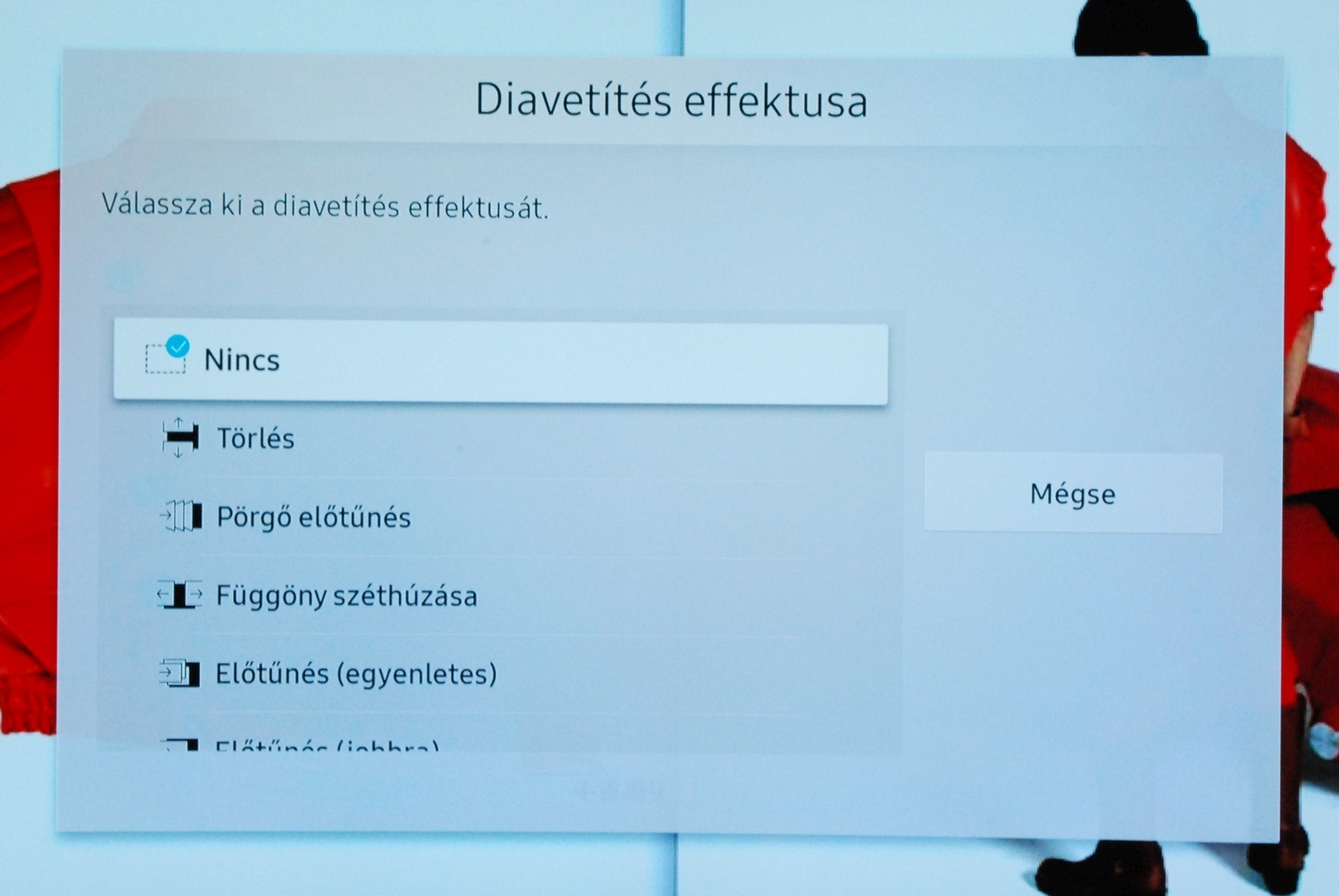

A képeknél a JPG mellett a BMP és PNG formátumok jöhetnek szóba. A nagyítás, forgatás megoldott, diavetítés is indítható, viszont a fotók keletkezésével kapcsolatos információkat tartalmazó EXIF metaadatokról le kell mondani. Zenék esetén az MP3, a WMA és a FLAC szabványok megszólaltatása biztosított, viszont a szoftver ezen szekciója nem kínál extrákat, tehát például nem képes a dalszövegeket megjeleníteni a képernyőn.

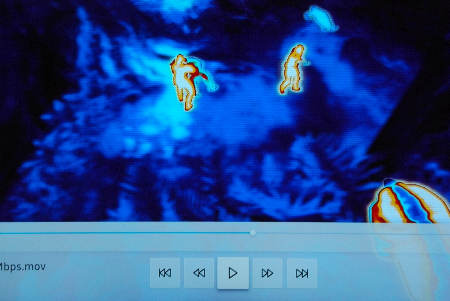

Videós tesztcsomagunk végigpörgetése során konstatálnunk kellett, hogy a 10 bites fájlok, valamint a Killa sem volt hajlandó elindulni, a Beauty 4K videó pedig a hangkodek támogatásának hiánya miatt csöndben futott végig. HDR állományainknak csak körülbelül 10 százalékát tudta lejátszani problémamentesen, volt, hogy csak a képpel vagy csak a hanggal akadt valami probléma, de valami bibi a legtöbbnél felmerült sajnos.
A szoftver a külső feliratok kezelését támogatja, a korábbi hibát már megoldották, így a tördeléssel sincs már gond, nem lóg le semmi a képernyőről. Kérhetjük, hogy a betűk köré rajzoljon keretet, ami nagyon hasznos, hiszen emiatt a szöveg minden körülmények között tökéletesen olvasható. A surround hangállományok közül a True HD és a Dolby Atmos fájlokkal volt problémája, így e téren sem beszélhetünk tökéletes formátumtámogatásról.
