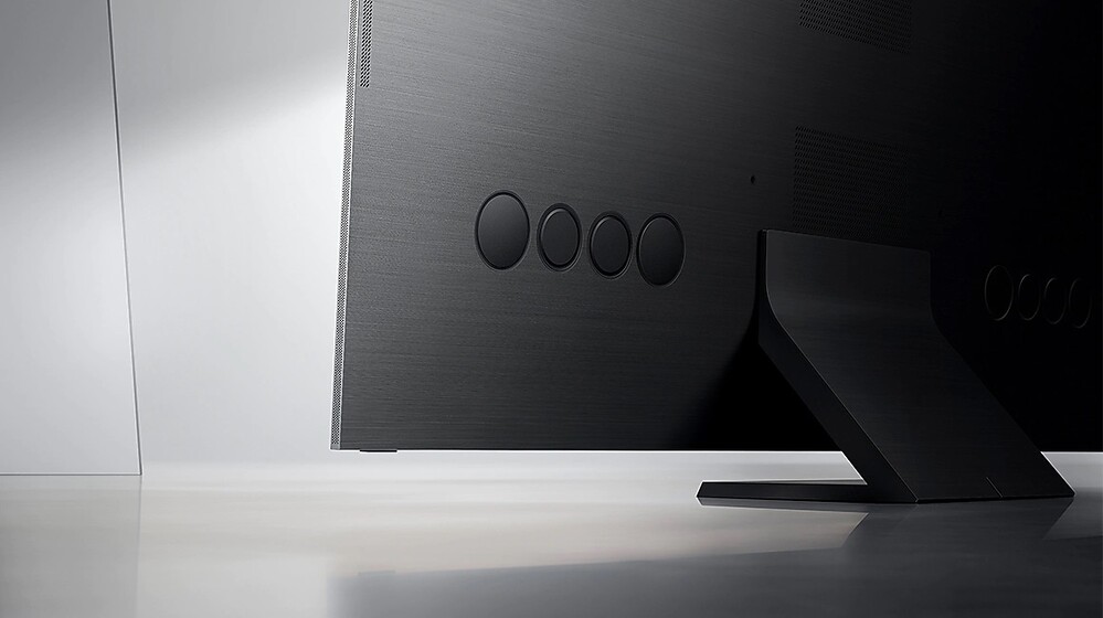

Mivel a hangsúly pont a kijelzőn van, emiatt aztán érthető okokból teljesen száműztek a modellről a díszítéseket, trükkös dizájnelemeket. A talp is egy szimpla, masszív egység, ami külön nyak nélkül rögzül a készülékházhoz. A képernyőt forgatni, dönteni sem lehet, de a falra azért felakasztható szabványos Vesa konzol segítségével. A vállalat a magasabb kategóriás modelljeinél a csatlakozókat és a tunereket egy külső dobozba száműzi, és nem meglepő módon itt sem történt ez másként.
Ez, a tápot is tartalmazó One Connect Box mindössze egyetlen vékony vezetéken keresztül kapcsolódik magához a képernyőhöz, tehát a kábeldzsungelt elfeledhetjük. A dobozkán található három-három HDMI 2.0 és USB 2.0 mellett egy-egy  HDMI 2.1, Ethernet és optikai digitális audió csatlakozó, valamint a fizetős műsorok dekódolásához szükséges CI+ slot sem hiányzik.
