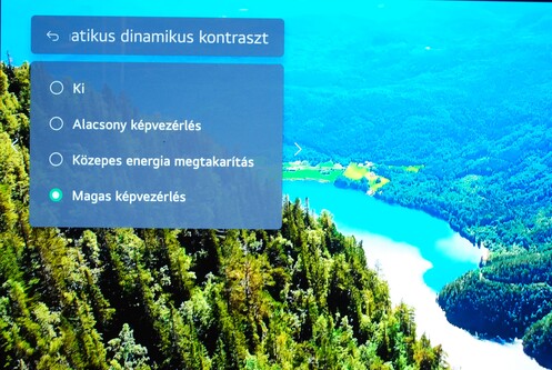

Automatikus dinamikus kontraszt Ki
Maximális fényerő Ki

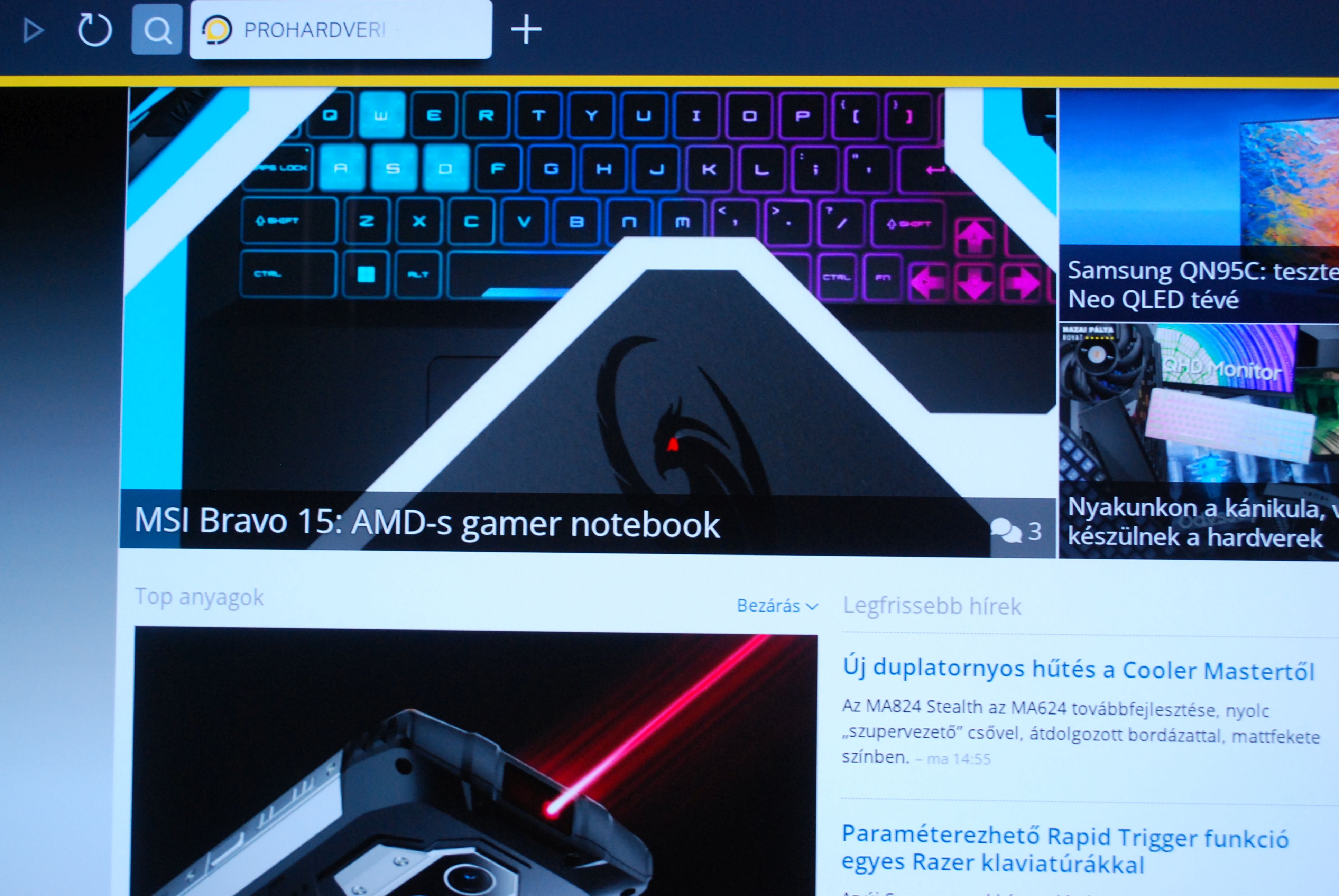

Ez értelemszerűen azt is jelenti, hogy egy böngésző is a webOS 23 szerves része. A Sportriasztás funkció segítségével a tévé jelez, ha kezdődik kedvenc csapatunk meccse, emellett az aktuális eredmények akkor is megjeleníthetőek a képernyőn, ha teljesen más tartalmat nézünk. A webOS 23-on keresztül elérhetőek távoli számítógépek, illetve a felhőbe feltöltött Microsoft Office 365 dokumentumok, amelyeket szerkeszteni is lehet. A televízió használható az okos otthon központjaként is, bár erre azért talán egy telefon alkalmasabb.
