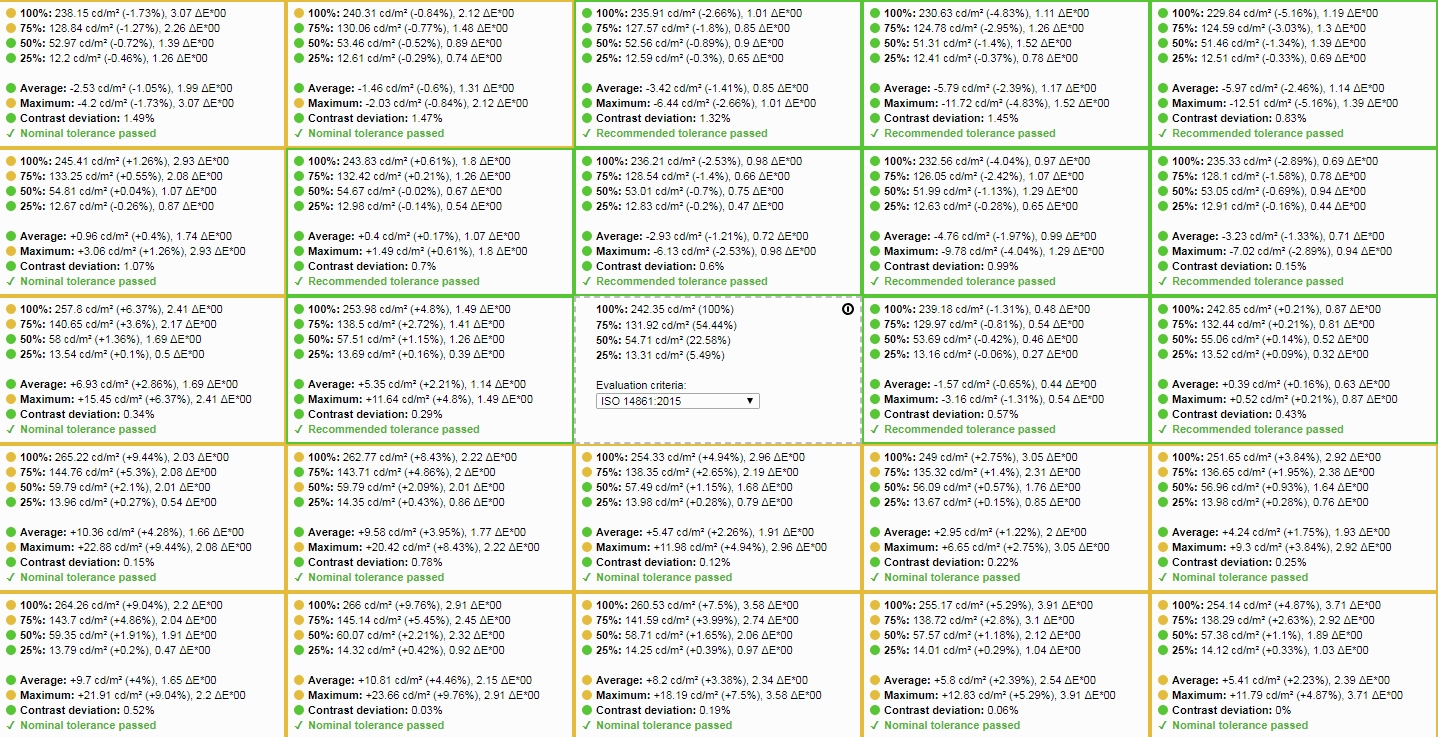

Homogenitásvizsgálat: fénysűrűség mértéke az egyes fényerő-beállítások mellett
Homogenitásvizsgálat: fénysűrűség mértéke az egyes fényerő-beállítások mellett [+]
A készülékbe Direct-LED háttérvilágítás került, azaz a LED-eket rács alakban helyezték el a folyadékkristályos panel mögött. Ez elméletileg azzal jár, hogy a fényerő eloszlása egyenletesebb lesz, mint az Edge-LED modellek esetén, ezt a műszeres méréseink is alátámasztották. A kapott értékek szerint az egyes képtartományok fényereje között az eltérés nem éri el a 10 százalékot, ami az LCD készülékek esetén jónak mondható. A hétköznapi használat, tehát filmezés, tévézés és játék során a zavaró felhők, foltok nem tűntek fel.

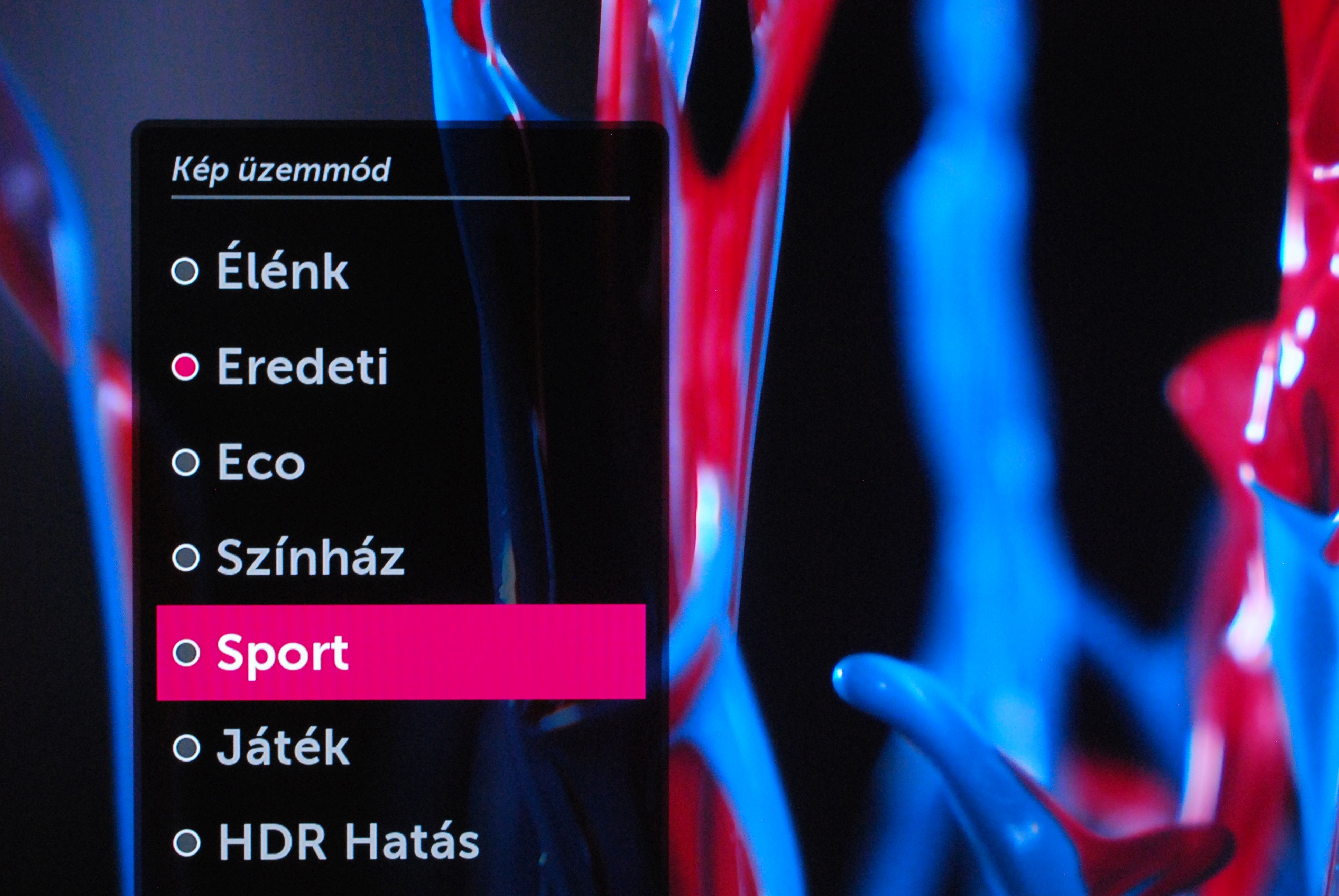

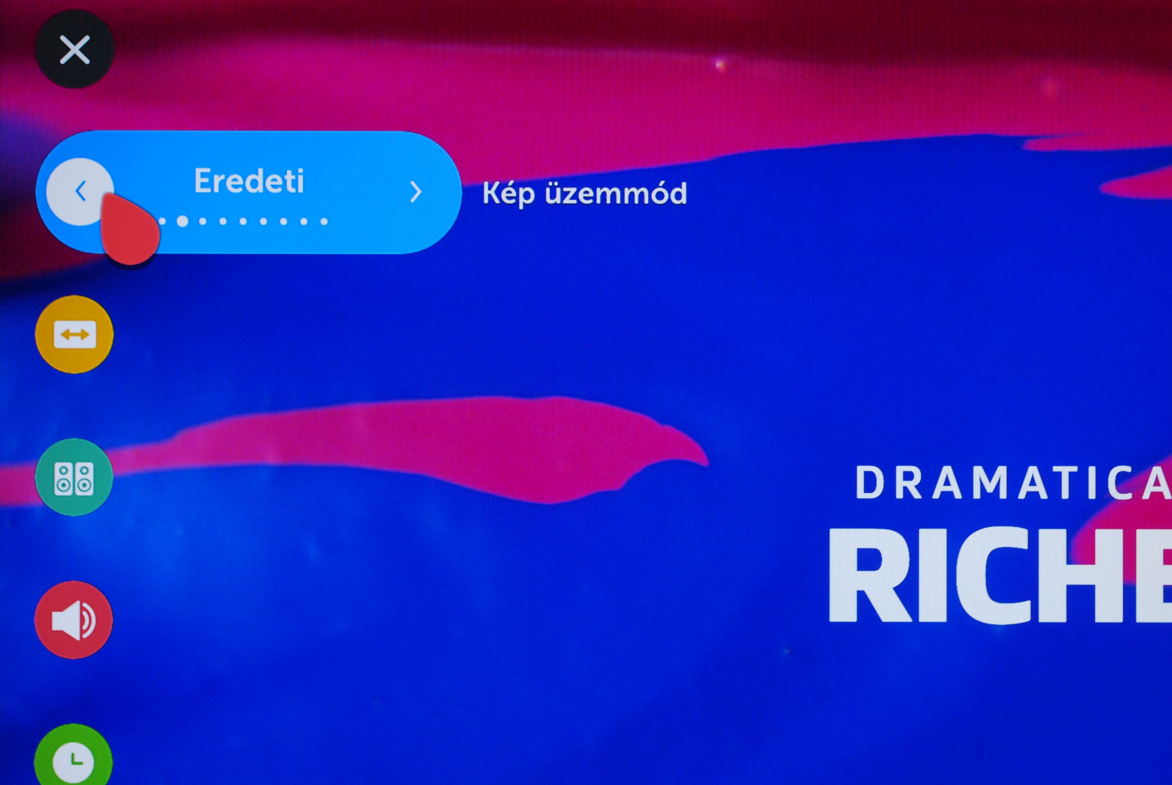

Az LG ezúttal sem spórolt az előzetesen optimalizált képmódokkal, ugyanis kilenc profil közül választhatja ki a felhasználó a számára legszimpatikusabbat. Ezek szokás szerint eltérnek egymástól a fényerő, a színhőmérséklet, kontraszt, és az aktív képmódosító funkciók tekintetében, így jó eséllyel mindenki talál köztük olyat, amelyik közel áll az elvárásaihoz, vagy legalább alapnak jó lehet.

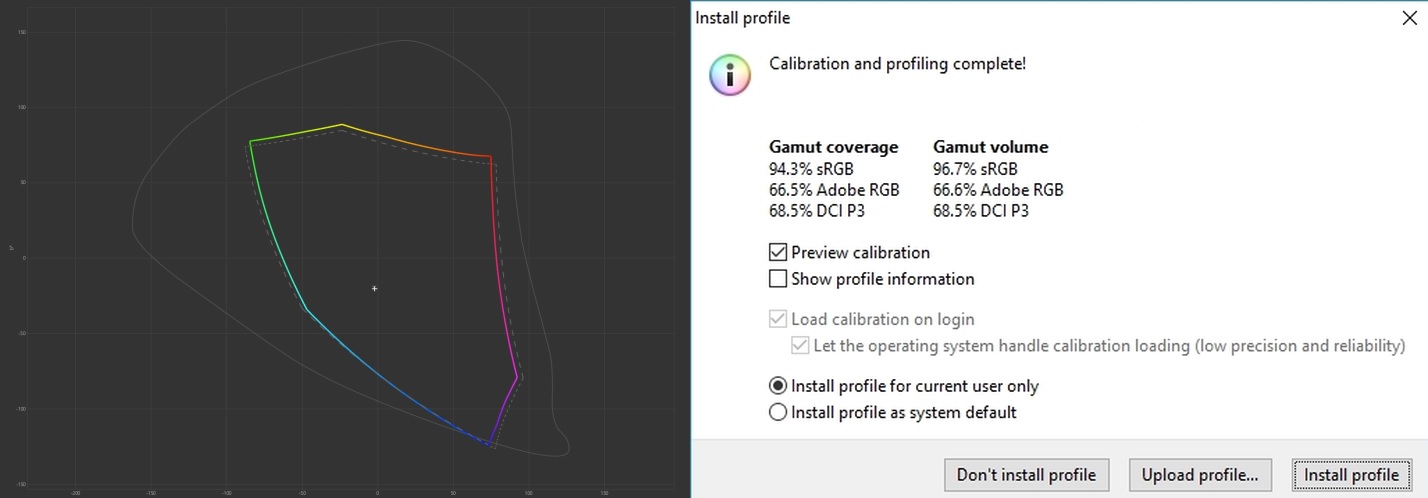

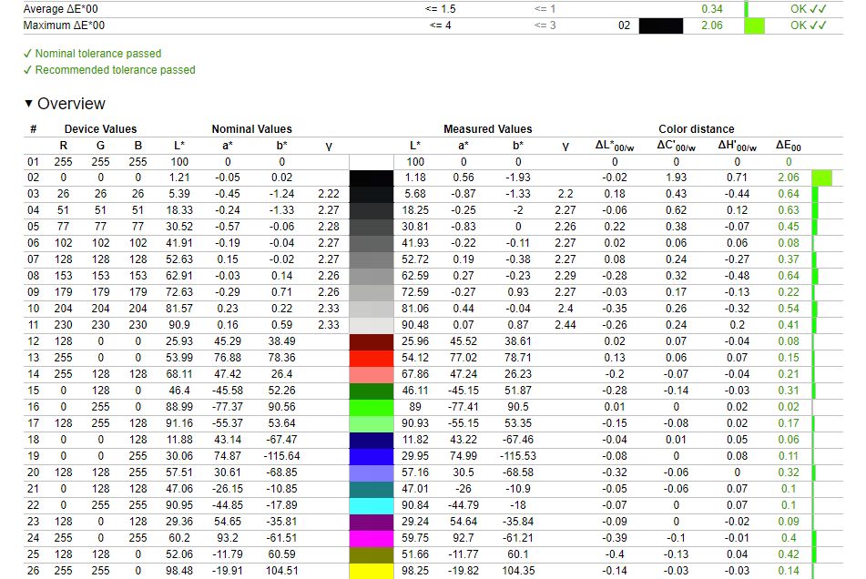

Egy i1 Display Pro kalibrátorral, illetve a DisplayCAL névre hallgató alkalmazás segítségével vettük szemügyre tüzetesebben az említett beállításokat. Sorrendben ezek a következők: Eco, Élénk, Eredeti, HDR hatás, IFS szakértői I. (világos helyiség), ISF szakértői II. (sötét helyiség), Játék, Sport, Színház. A kapott értékek közül a legnagyobb fényerőt, a feketeszintet, a valós kontrasztarányt, a színhőmérsékletet, illetve a delta E értékeket tüntettük fel a táblázatban. Utóbbi egy olyan numerikus érték, ami két különböző szín távolságát határozza meg egy színrendszeren belül; minél kisebb a delta E értéke egy adott színnél, annál közelebb áll a referenciához (sRGB), vagyis annál jobb.
Ezután a célértékeket (120 cd/m² fényerősség, 6500 K színhőmérséklet, 2,2 gamma) próbáltuk belőni, illetve a legnagyobb színpontosságot elérni, ami többé-kevésbé sikerült is. Ezért viszont a kontraszttal kellett fizetnünk, hiszen a legnagyobb fénysűrűség 124 cd/m², a feketeszint 0,1635 cd/m², így a valós kontraszt 758,4:1 lett. A színhőmérséklet 6500 K, az átlagos delta E 0,34 (ez igen jó érték!), a legnagyobb delta E 2,06 (a fekete) lett. A képen a színtérlefedettség látható, ennek értelmében a kijelző az sRGB színteret 96,7 százalékban fedi, ezen belül a számottevő színpontosság 94,3 százalék, ami nem számít különösebben kiemelkedő értéknek.

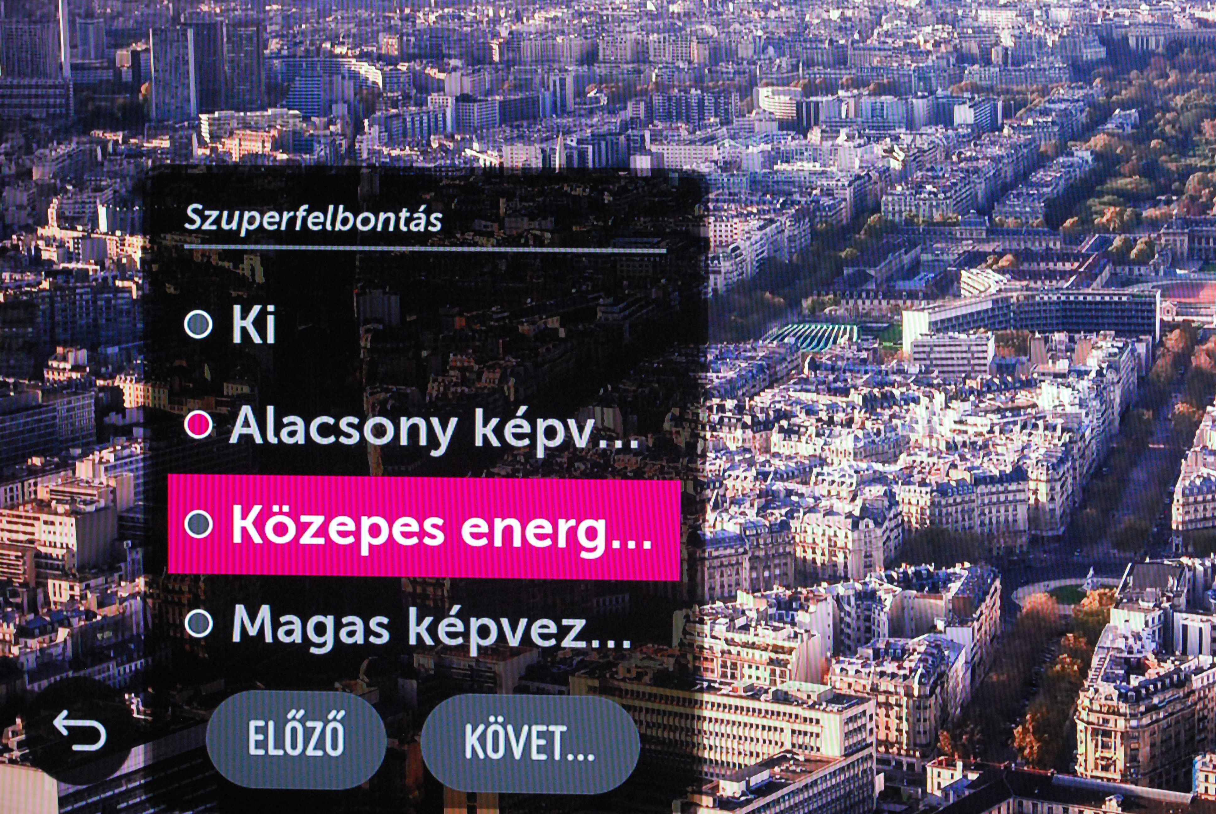

Szuperfelbontás Bekapcsolható

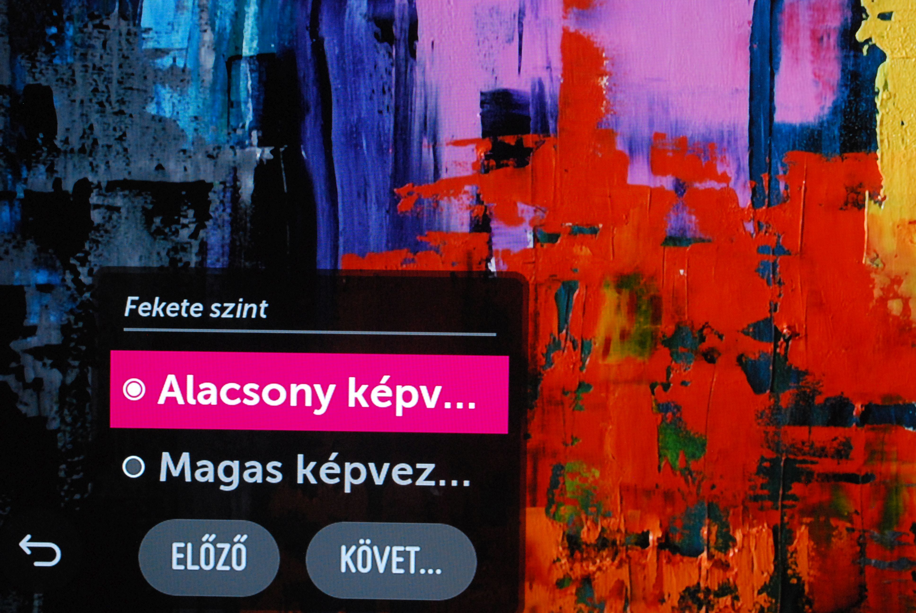

Feketeszint Alacsony képvezérlés

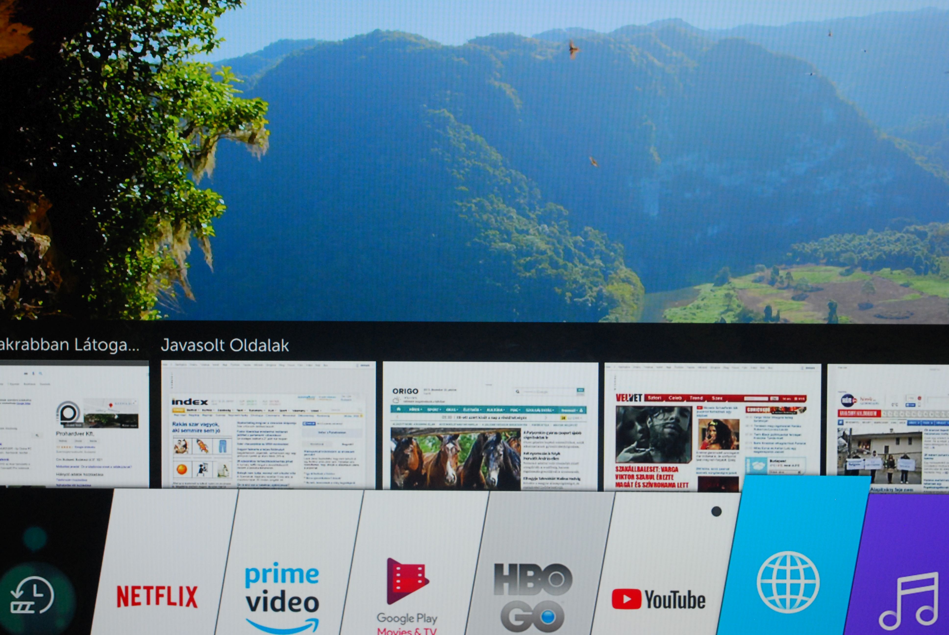

A vezérlés ezúttal is az LG saját gyermekére, a webOS ThinQ AI nevű okostévéplatformra épül. A korábbi verziókhoz képest a magyar nyelven is kommunikáló grafikus kezelőfelület nem sok mindenben változott: továbbra is átlátható, szellős és bizonyos keretek között személyre szabható, hiszen mi dönthetjük el, hogy az alkalmazások, funkciók közül mi kerüljön a nyitóképernyőre. Tapasztalataink alapján a sebességgel és a stabilitással sincs gond, nem akadt, nem fagyott.

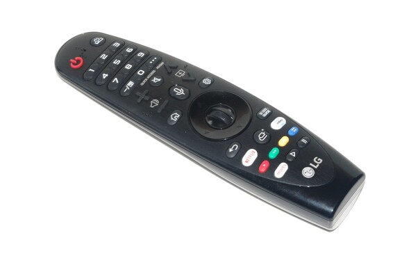

A mozgásérzékelős Magic Remote távirányító nagyon jól passzol az okostévérendszerhez, használatába szerintünk még az is könnyen belejöhet, aki korábban nem találkozott ilyen jellegű, légiegérként is funkcionáló perifériával. A távvezérlő egyébként kiváltható egy ingyenesen letölthető alkalmazás révén mobil eszközzel is, és a tévé képes együttműködni USB-n keresztül csatlakoztatott egérrel, billentyűzettel és kontrollerrel is.
Netes alkalmazások

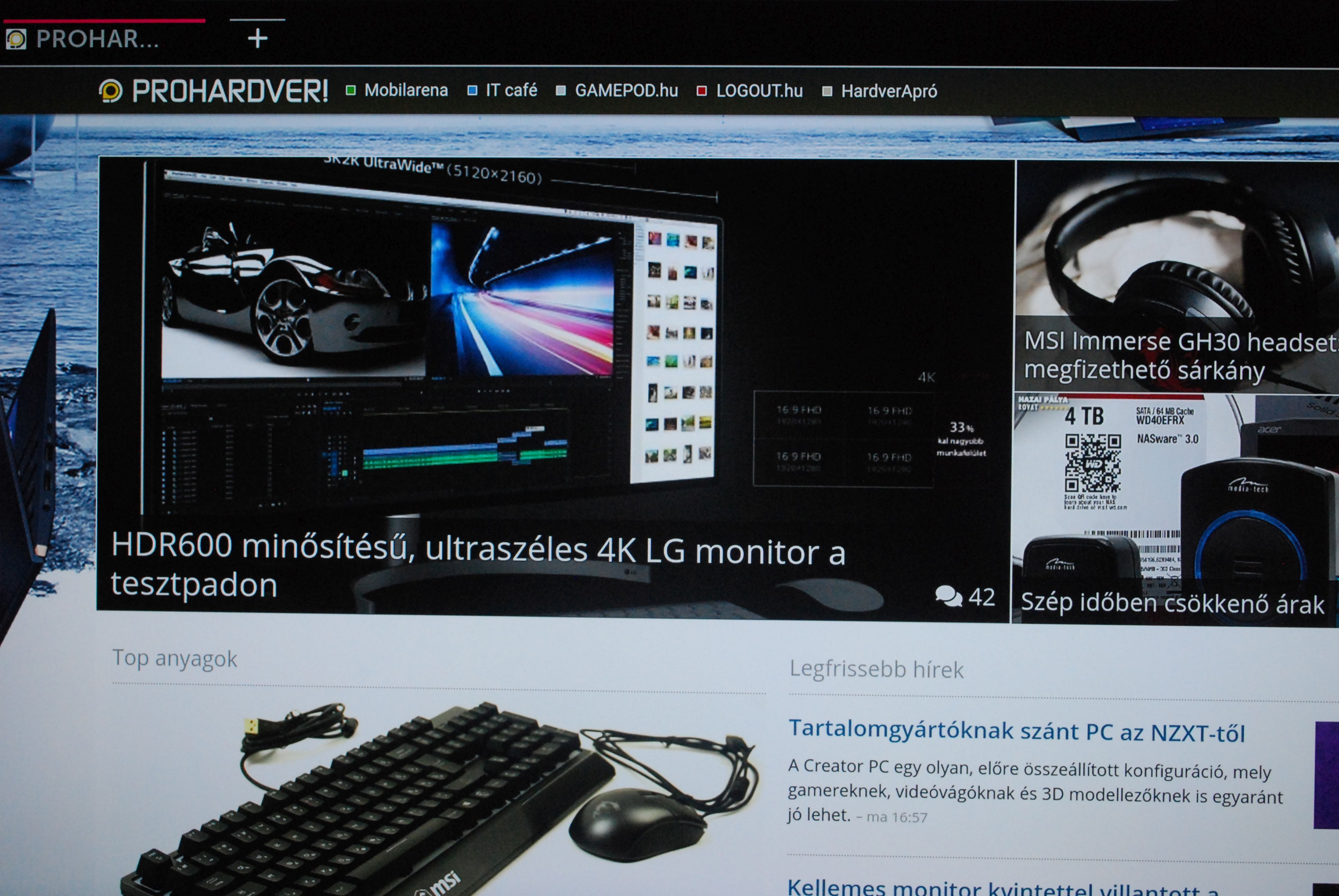

Utóbbi értelemszerűen a netes appok futtatásakor jöhet jól, amelyek a vállalat saját alkalmazásboltjából lehet letölteni. Nagyjából kétszáz program közül lehet választani, amelyek között nagy arányban találhatóak meg a különféle, manapság igen népszerűnek számító tartalomszolgáltató applikációk, tehát a YouTube, a Netflix, a HBO GO, az Amazon Prime vagy a Spotify.
Ezen kívül megtalálhatóak a hírszolgáltatással, életmóddal, sporttal kapcsolatos appok is a kínálatban, valamint akad néhány játék is, bár ezek annyira egyszerűek, hogy csak rövid ideig szórakoztatóak. A gyakorlati próba során azt szűrtük le, hogy az alkalmazásokat gyorsan betölti, és futtatásuk során sem tapasztalni anomáliákat. A készülék mesterséges intelligencia funkciója képes arra, hogy felmérje szokásainkat, és ennek alapján ajánljon nekünk konkrét applikációkat vagy különféle tartalmakat, például videókat. Annyi időt nem voltunk együtt a tévével, hogy teljesen kiismerjük egymást, így azért gyakran előfordult, hogy érdektelen dolgokat dobott fel, de idővel biztos finomodik valamelyest a dolog. A böngésző révén bármilyen weboldal meglátogatható, viszont a sebessége elmarad egy kicsit attól, amit a számítógépektől vagy a jobb okostelefonoktól megszokhattunk manapság.
