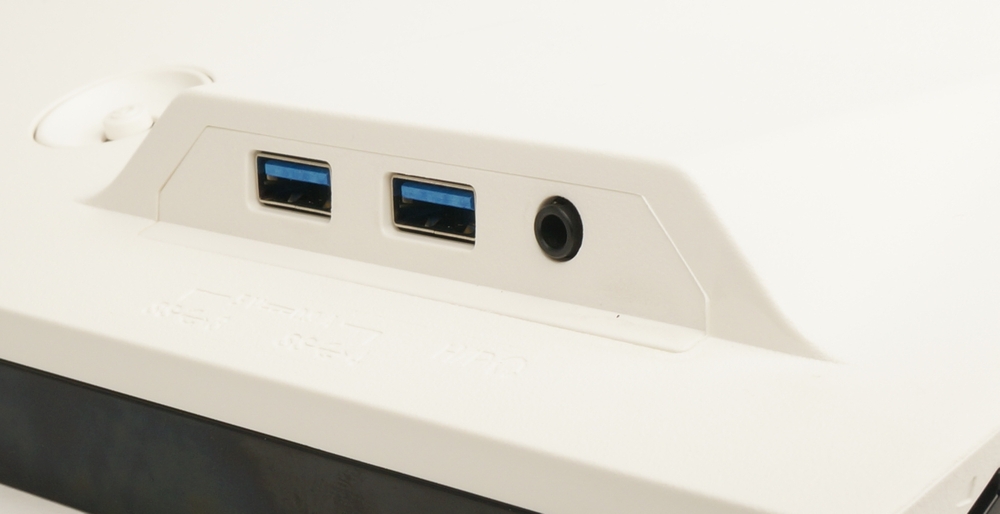

A monitor a vállalat más termékeinél már megismert félkör alakú talpát kapta meg, amely stabilan tartja a nagyméretű kijelzőt. Magassága 11 centiméteres intervallumban állítható, emellett jobbra és balra elforgatható 15 fokos tartományban, előre 5, hátra 15 fokos szögben dönthető. Ívelt kialakítása ellenére a falra is felakasztható az állvány eltávolítása után a VESA rögzítőpontok segítségével. Helyet kapott rajta két HDMI 2.0, négy USB 3.0,  egy DisplayPort 1.4 csatlakozó, 3,5 mm-es hangkimenet, illetve egy USB Type-C port. Ez utóbbi USB-PD támogatással bír, tehát notebookkal egyetlen kábellel összekapcsolva biztosítható annak töltése, illetve a kép- és egyéb adatok átvitele.
