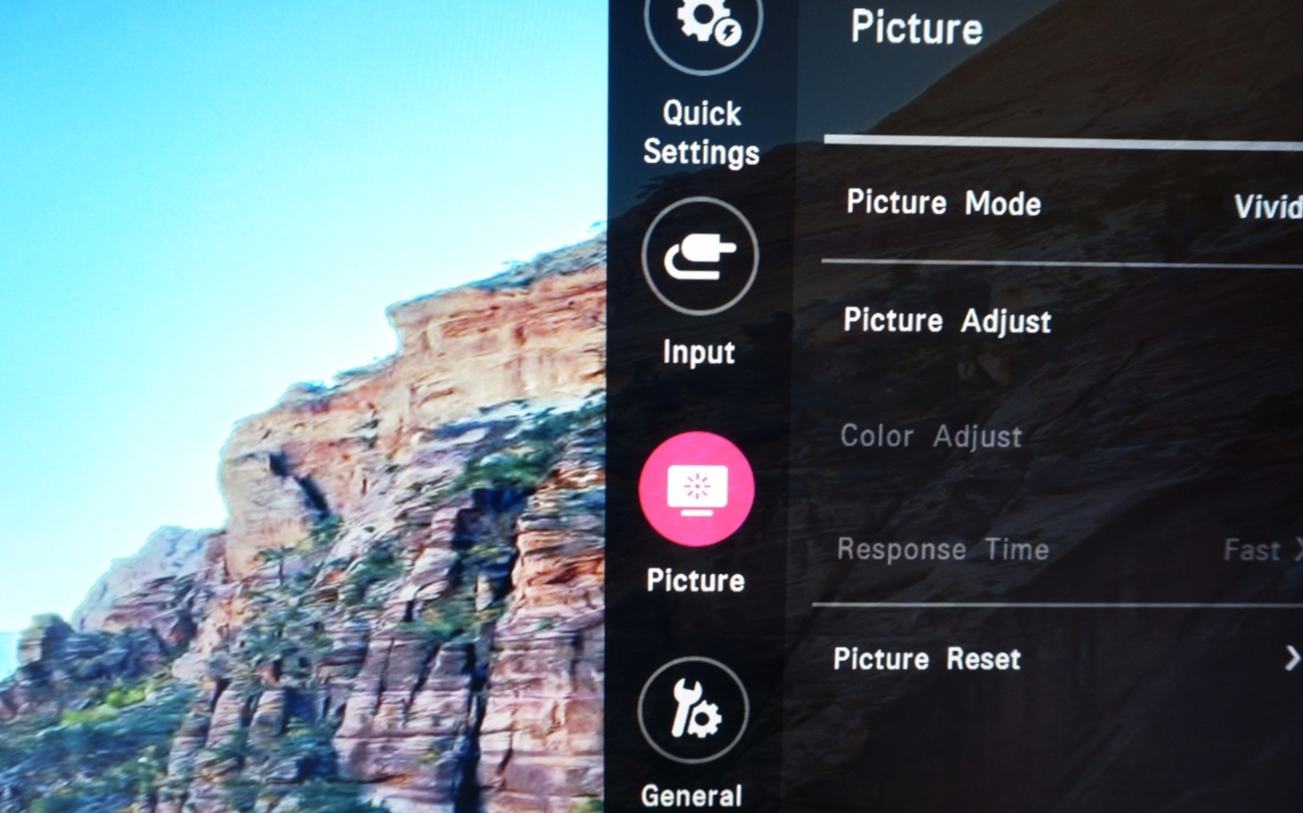

Az LG ezúttal öt előre programozott képmóddal látta el készülékét, amelyek a szokásoknak megfelelően színhőmérsékletükben, fényerejükben, kontrasztjukban és színpontosságukban is többé-kevésbé eltérnek egymástól (Kivéve a Cinema és Color Weakness nevűt, amelyek szinte teljesen ugyanolyanok valamiért, jó eséllyel valamilyen szoftveres anomália állhat a háttérben). Ebből fakadóan jó eséllyel mindenki találhat köztük olyat, amelyik passzol ízléséhez és az épp futó tartalomhoz, vagy legalábbis jó kiindulási pont lehet beállításkor, hogy csak kevés dolgot kelljen változtatni.

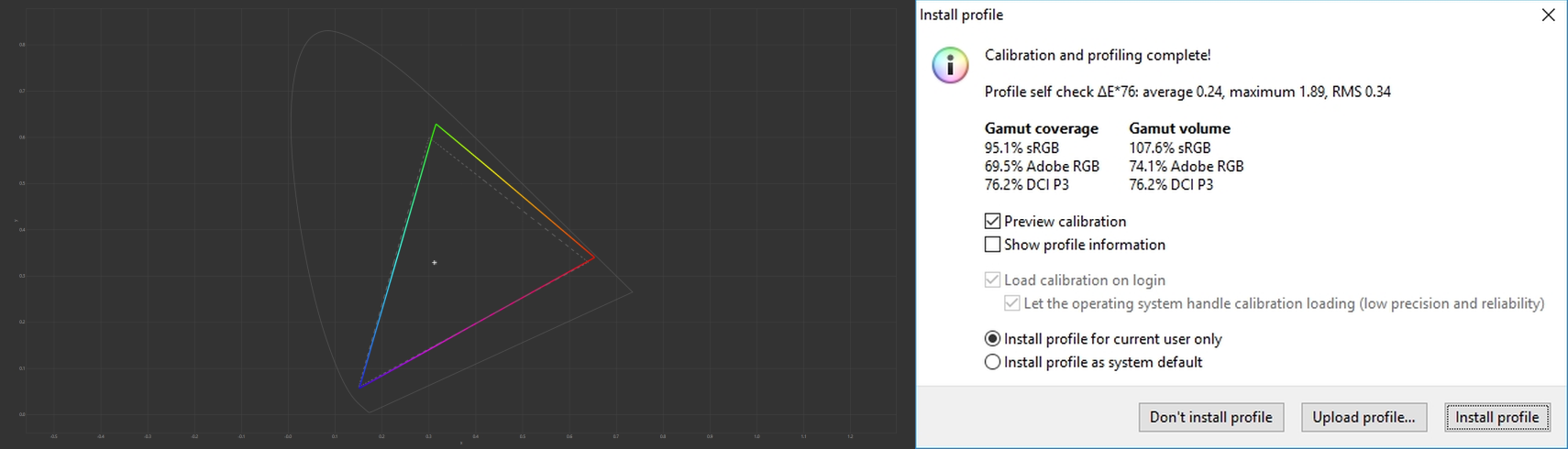

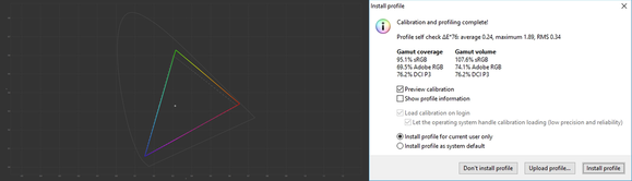

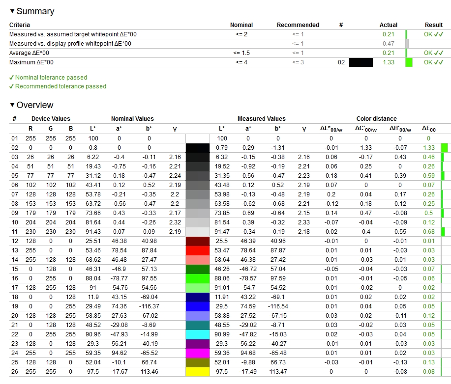

Egy i1 Display Pro kalibrátorral, illetve a DisplayCAL névre hallgató alkalmazás segítségével vettük szemügyre tüzetesebben az említett beállításokat. Sorrendben ezek a következők: Cinema, Color Weakness, HDR Effect, Reader, Vivid. A kapott értékek közül a legnagyobb fényerőt, a feketeszintet, a valós kontrasztarányt, a színhőmérsékletet, illetve a delta E értékeket tüntettük fel a táblázatban. Utóbbi egy olyan numerikus érték, ami két különböző szín távolságát határozza meg egy színrendszeren belül; minél kisebb a delta E értéke egy adott színnél, annál közelebb áll a referenciához (sRGB), vagyis annál jobb.
Ezután a célértékeket (120 cd/m² fényerősség, 6500 K színhőmérséklet, 2,2 gamma) próbáltuk elérni, ami többé-kevésbé sikerült is. A fénysűrűség 121,9 cd/m², a színhőmérséklet 6500 K, a feketeszint 0,1073 cd/m², a kontrasztarány 1134:1, a gamma pedig 2,22 lett. A képen a színtérlefedettség látható: a szürke szaggatott vonal jelzi a referencia színteret, míg a színes alakzatok a mért színteret ábrázolják. Eszerint a kijelző 107,6 százalékban fedi az sRGB színteret, de ezen belül a számottevő pontosság 95,6%, ami monitorok esetében jó, de nem különösebben kiemelkedő eredmény. Az átlagos delta E 0,21, a legnagyobb pedig 1,33 lett: ezek viszont kiváló számok, főleg úgy, hogy csak a fekete árnyalat lépte át az 1-es értéket (ez az a határ, ami felett az emberi szem már látja az eltérést az egyes tónusok között).
Színpontosság
Színpontosság [+]

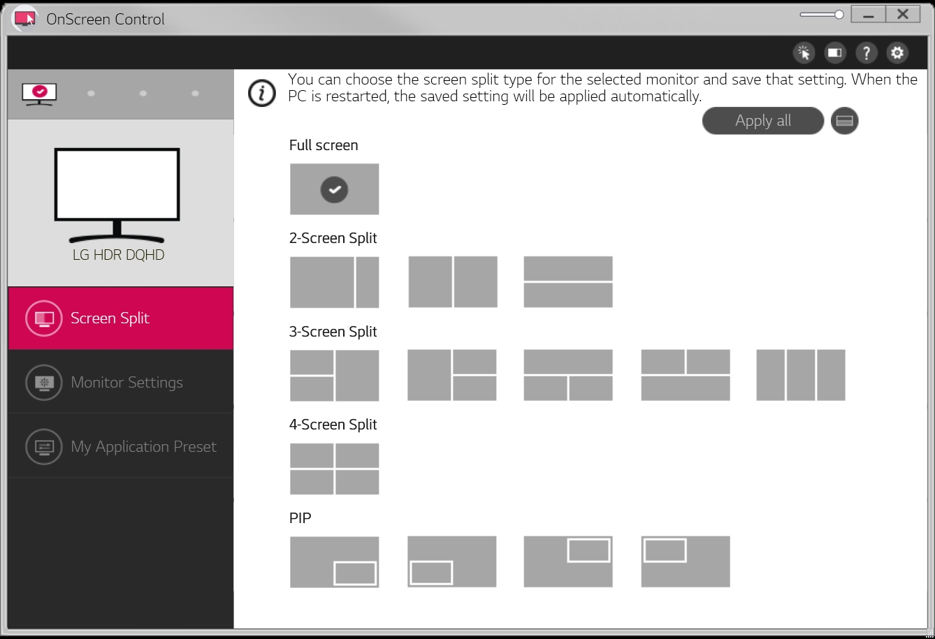

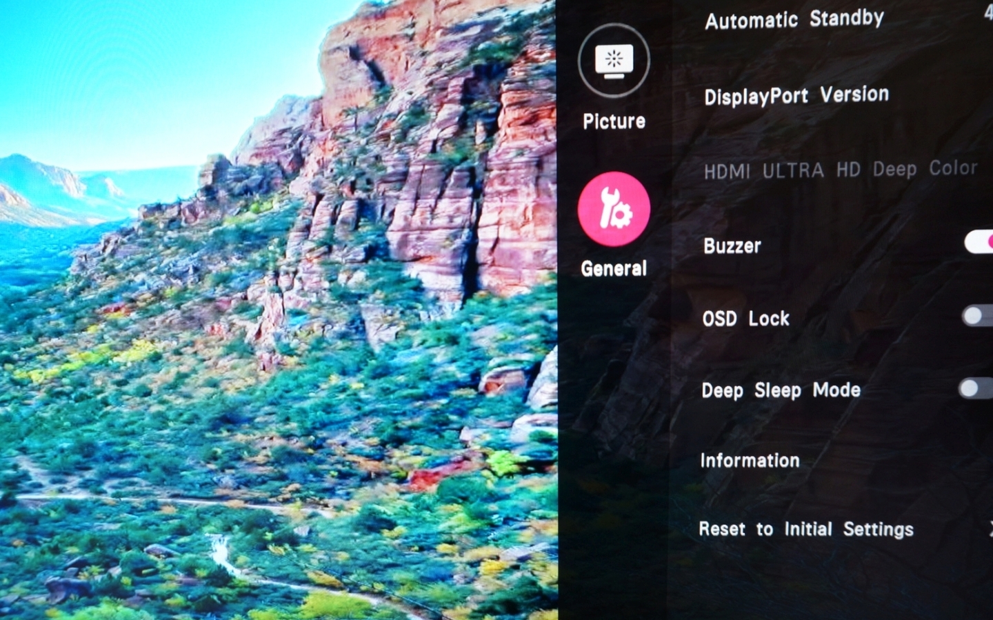

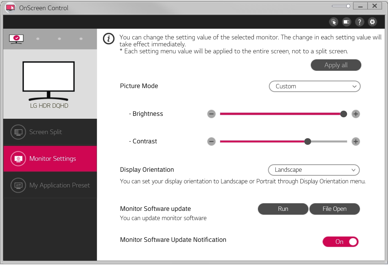

Monitorok mellé nem nagyon szoktak külön távirányítót csomagolni, és ez a kiegészítő innen is hiányzik sajnos, pedig jól jött volna, hiszen a beállítások módosításához és az egyes funkciók ki-/bekapcsolásához a képernyő hátlapjának oldalsó részén elhelyezett joystickot kell nyomkodni, ami viszont a hatalmas képátló és szélesség miatt csak nagyon kényelmetlenül érhető el. A grafikus kezelőfelület magyarul nem kommunikál, viszont felépítése logikus és kellően sekély, így használata valószínűleg senkinek sem okoz majd problémát. A készülék képes együttműködni az LG On Screen Control nevű alkalmazásával, amelynek segítségével néhány beállítás, például a fényerő vagy kontraszt a számítógépen keresztül, azaz egérrel módosítható. Sőt az OSC képes arra is, hogy segítségével darabokra szabdalja a felhasználó a képernyőt, és így a nyitott ablakban futó alkalmazásokat automatikusan külön képernyőrészekre pakolja.
