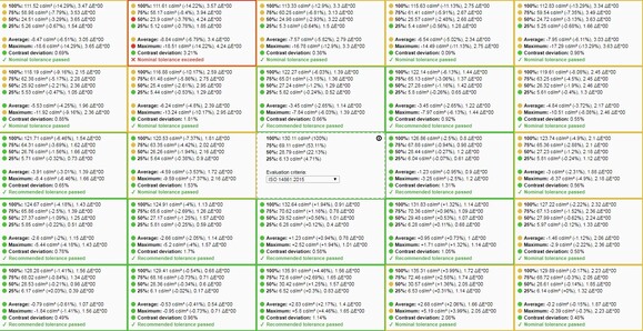

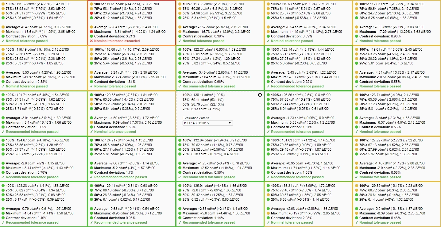

A keretbe épített LED-ek által szolgáltatott háttérvilágítás eloszlása műszeres méréseink szerint ezúttal sem egyenletes; az egyes képernyő-tartományok között akár 14,29 százalékos eltérés is előfordulhat. Viszont az is tény, hogy a felhősödés és foltosodás a hétköznapi használat során nem tűnik fel egyáltalán. A legnagyobb válaszidő 20 ms, de ez három fokozattal tovább gyorsítható egészen 5 ms-ig, ráadásul úgy, hogy egyáltalán nem produkál zavaró túllövést a monitor. Az input lag 11,9 ms, ami teljesen jó értéknek számít, és ez a játékosok számára fontos lehet, még akkor is, ha ez nem elsősorban gamer eszköz.
Homogenitásvizsgálat: fénysűrűség mértéke az egyes fényerő-beállítások mellett
Homogenitásvizsgálat: fénysűrűség mértéke az egyes fényerő-beállítások mellett [+]
