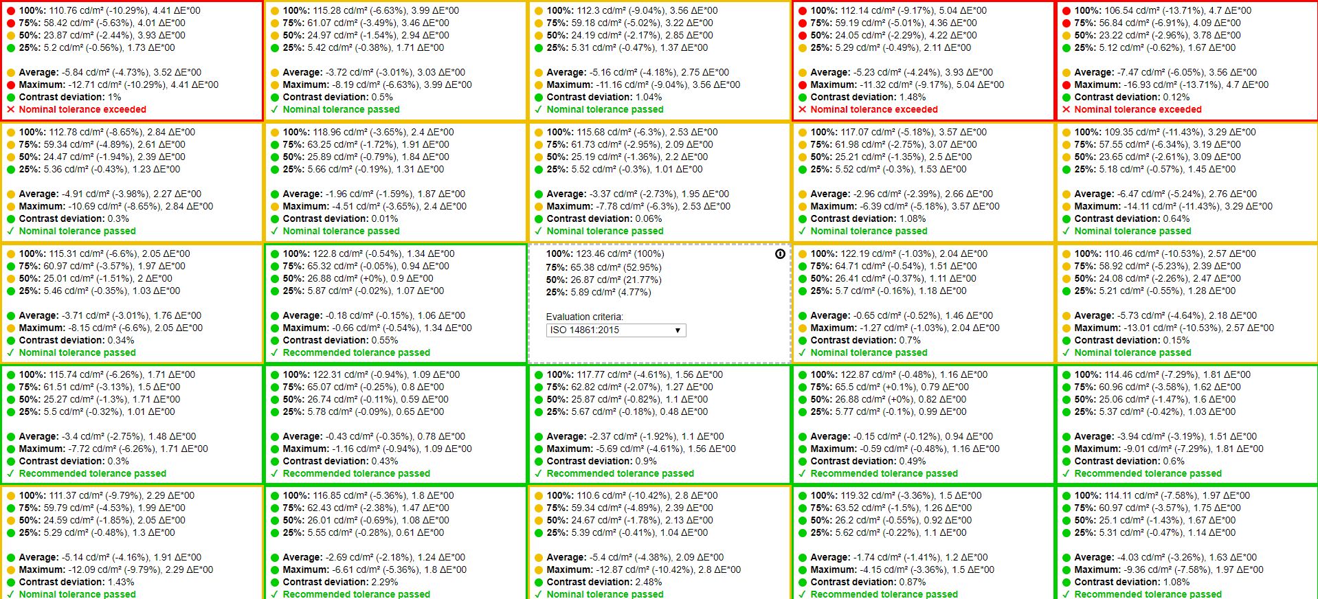

Az IPS Glow jelenséggel nem találkoztunk, a keretbe épített fénykibocsátó diódák által szolgáltatott háttérvilágítás eloszlása viszont műszeres méréseink szerint ezúttal sem tökéletesen homogén; az egyes képernyő-tartományok között akár 13,7 százalékos eltérés is előfordulhat. Viszont jó hír, hogy foltok, felhők a mindennapi, átlagos használat során nem tűntek fel. A legnagyobb válaszidő 20 ms, de ez három fokozattal tovább gyorsítható egészen 5 ms-ig, ráadásul úgy, hogy egyáltalán nem produkál zavaró túllövést a monitor. Az input lag 12,5 ms, ami teljesen jó értéknek számít, és ez a játékosok számára fontos lehet, még akkor is, ha ez nem elsősorban játékosoknak szánt, gamer eszköz.
Homogenitásvizsgálat: fénysűrűség mértéke az egyes fényerő-beállítások mellett
Homogenitásvizsgálat: fénysűrűség mértéke az egyes fényerő-beállítások mellett [+]

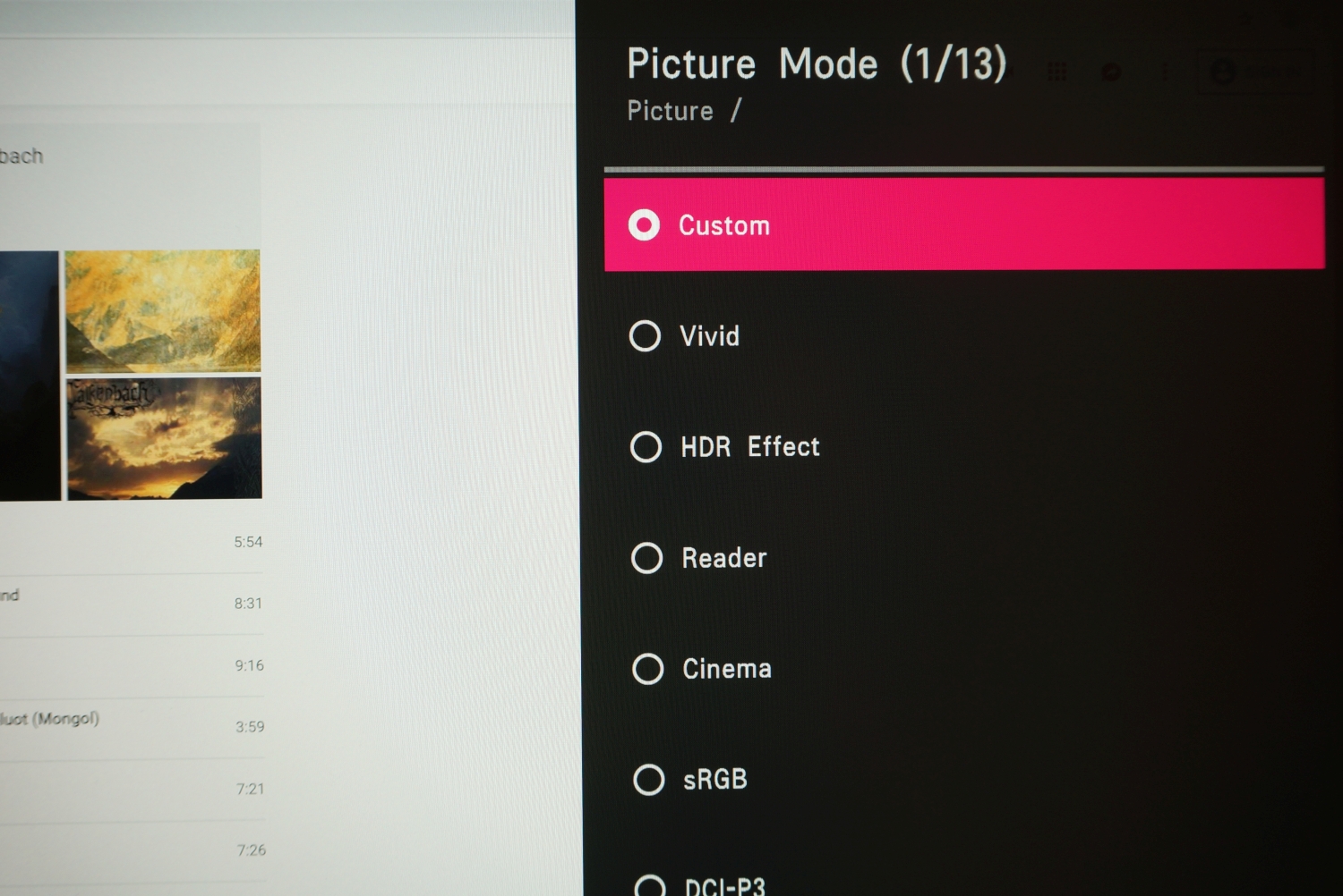

Az LG ezúttal monitorok esetén szokatlanul sok, 10 előre programozott képmóddal látta el készülékét, amelyek a szokásoknak megfelelően színhőmérsékletükben, fényerejükben, kontrasztjukban és színpontosságukban is többé-kevésbé eltérnek egymástól.  Ebből adódóan jó eséllyel mindenki találhat köztük olyat, amelyik passzol ízléséhez és az épp futó tartalomhoz, vagy legalábbis jó kiindulási pont lehet beállításkor, hogy csak kevés dolgot kelljen változtatni. Ezeken kívül megtalálható még két mód a készüléken (Calibration 1, Calibration 2), azonban ezek csak akkor használhatóak, ha fut a gépünkön a True Color Pro nevű kalibrációs szoftver.

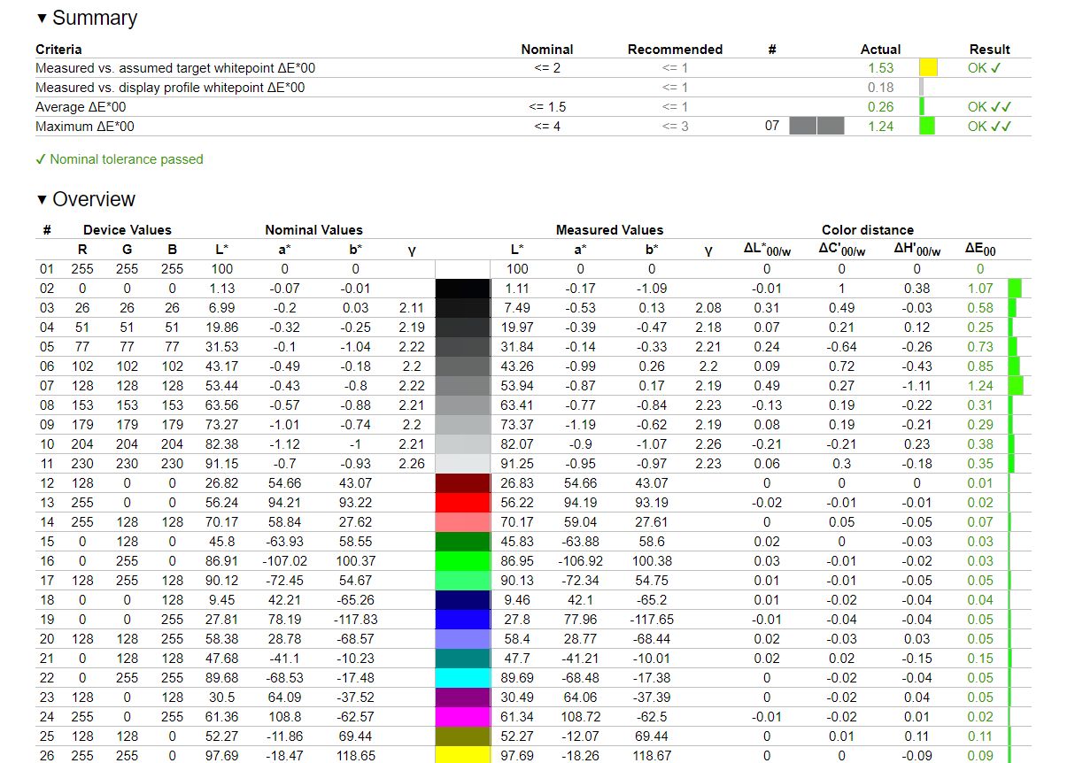

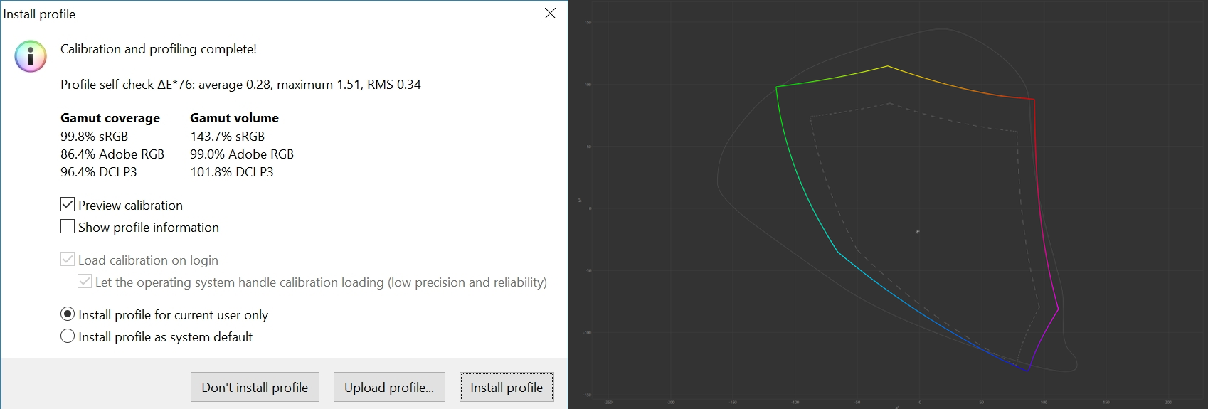

Egy i1 Display Pro kalibrátorral, illetve a DisplayCAL névre hallgató alkalmazás segítségével vettük szemügyre tüzetesebben az említett beállításokat. Sorrendben ezek a következők: Cinema, Color Weakness, DCI-P3, EBU, HDR Effect, Reader, REC 709, SMPTE-C, sRGB, Vivid. A kapott értékek közül a legnagyobb fényerőt, a feketeszintet, a valós kontrasztarányt, a színhőmérsékletet, illetve a delta E értékeket tüntettük fel a táblázatban. Utóbbi egy olyan numerikus érték, ami két különböző szín távolságát határozza meg egy színrendszeren belül; minél kisebb a delta E értéke egy adott színnél, annál közelebb áll a referenciához (sRGB), vagyis annál jobb.
Ezután a célértékeket (120 cd/m² fényerősség, 6500 K színhőmérséklet, 2,2 gamma) próbáltuk elérni, ami többé-kevésbé sikerült is. A fénysűrűség 120,9 cd/m²cd/m², a színhőmérséklet 6400 K, a feketeszint 0,15 cd/m², a kontrasztarány 805,1:1, a gamma pedig 2,2 lett. A képen a színtérlefedettség látható: a szürke szaggatott vonal jelzi a referencia színteret, míg a színes alakzatok a mért színteret ábrázolják. Eszerint a kijelző 143,7 százalékban fedi az sRGB színteret, de ezen belül a számottevő pontosság 99,8%, ami monitorok esetében extrém jó eredmény. Az átlagos delta E 0,26, a legnagyobb pedig 1,24 lett: ezek szintén kiváló adatok, úgyhogy akinek fontos a színpontosság, annak érdemes rászánni az időt a megfelelő beállítások megadására.

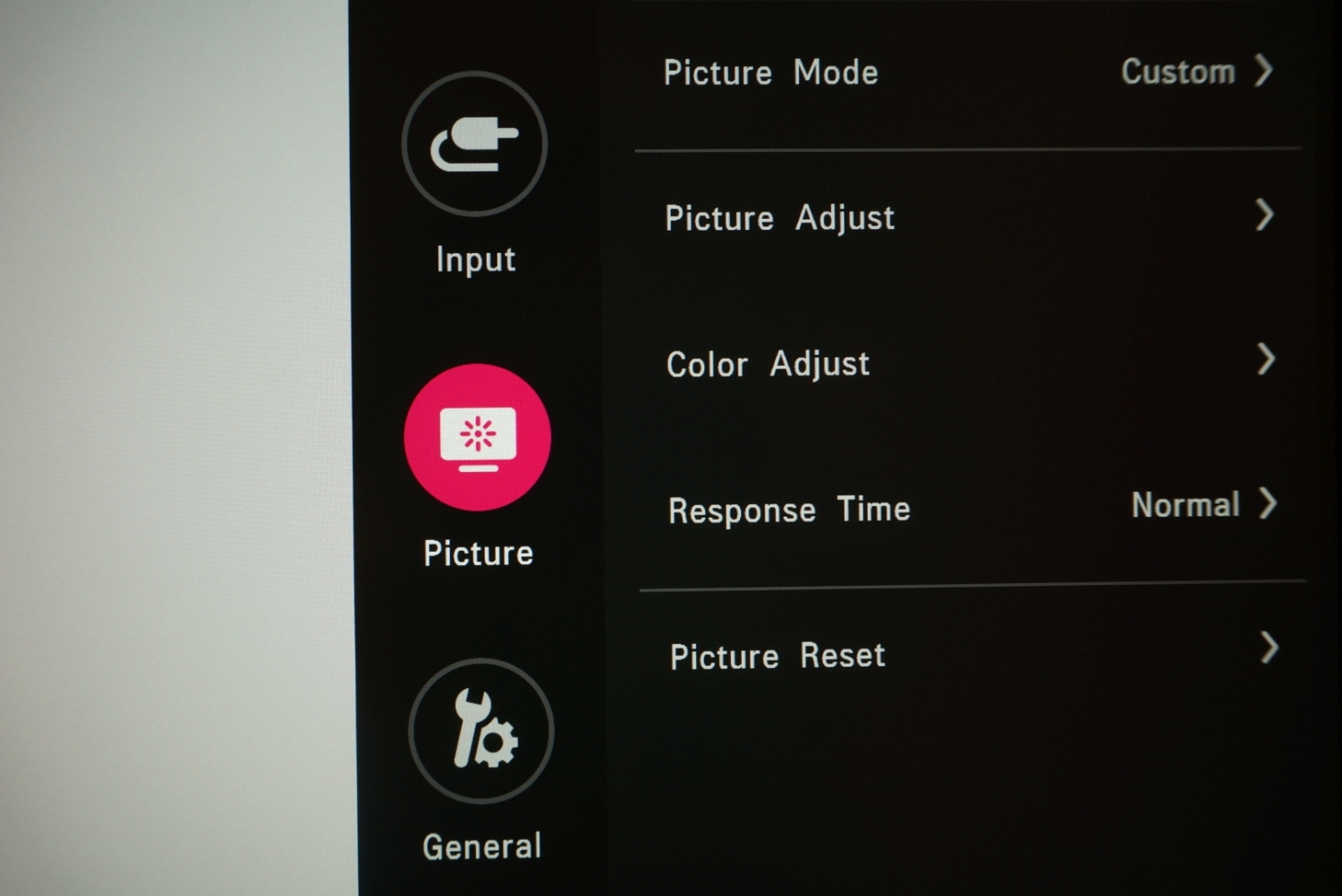

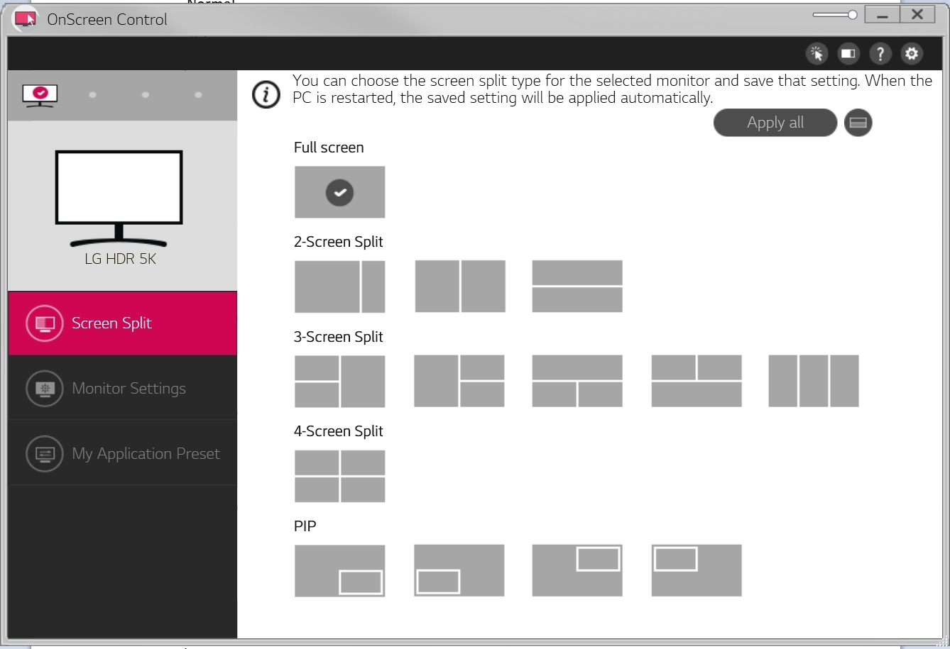

Általában nem szoktak külön távirányítót csomagolni a monitorok mellé, és ez a periféria innen is hiányzik, de ez nem nagy gond, hiszen a képernyő aljára épített joystick kényelmesen elérhető. A grafikus kezelőfelület magyarul nem kommunikál, viszont felépítése logikus és kellően sekély, így használata valószínűleg senkinek sem okoz majd problémát. A készülék képes együttműködni az LG OnScreen Control nevű alkalmazásával, aminek segítségével néhány beállítás, például a fényerő vagy kontraszt a számítógépen keresztül, azaz egérrel módosítható. Sőt az OSC képes arra is, hogy segítségével darabokra szabdalja a felhasználó a képernyőt, és így a nyitott ablakban futó alkalmazásokat automatikusan külön képernyőrészekre pakolja.
