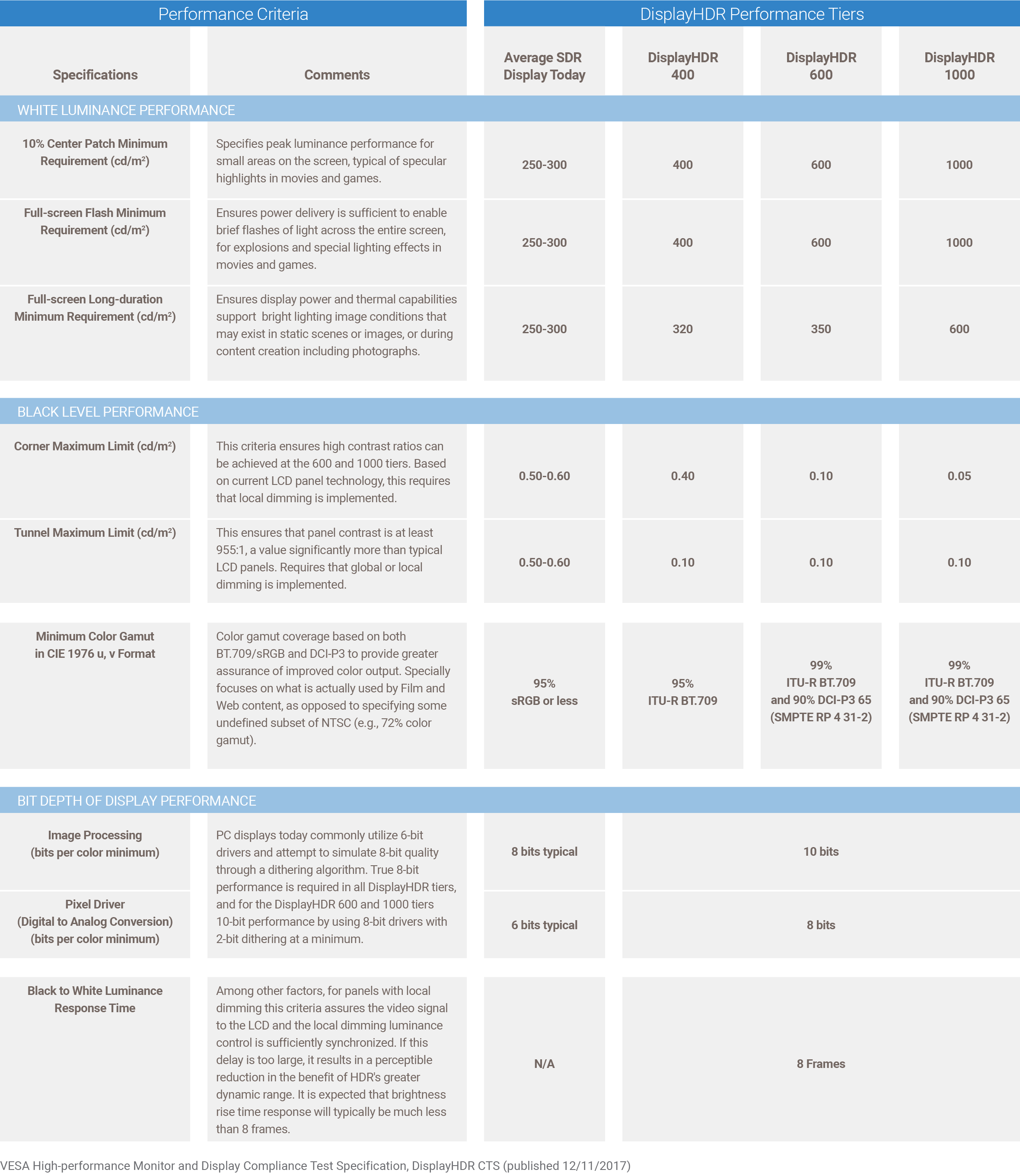

Alapvetően tehát három kategóriát hoztak létre az alsó-, közép- és felsőkategóriás készülékek (tévék, monitorok és bármi, ami LCD-s és HDR-képes) számára: DisplayHDR 400, DisplayHDR 600, DisplayHDR 1000. Könnyen kitalálható, hogy a számok alapvetően a minimum fénysűrűséget jelzik, mely szükséges az adott HDR besorolás eléréséhez, de ennél azért többről van szó. A VESA ugyanis további követelményeket is előír, melyek a fehér és fekete fénysűrűséghez, színmélységhez, illetve a háttérvilágítás válaszidejéhez köthetők. Sőt, ahogy az alábbi táblázatban látni fogjuk, a felsoroltakon belül további kritériumok vannak, például meghatározza, hogy a kijelző közepén és szélein milyen értékeket kell elérni, mekkora a minimálisan elvárt színtér és annak százalékos lefedettsége, stb. A VESA nem ír elő kötelezően local dimminget egyik kategóriához sem, ugyanakkor az jól látható, hogy a feketére vonatkozó értékek enélkül nem teljesíthetők minden szinten, legalábbis nem a jelenlegi LCD technológiákkal.
A VESA a besoroláson kívül a mérési metódust is közreadta, szabadon hozzáférhető bárki számára, így hitelesíteni nem csak a DisplayHDR tesztközpontokban lehet, hanem bármelyik gyártó elvégezheti önmaga is, de ebben esetben az eredményeket el kell küldeni a VESA-nak. Ezeknek a hitelességét a VESA nem minden esetben fogja ellenőrizni, de fenntartják a jogot az utólagos auditra, így könnyen kibukhat, ha valaki csalni próbál.
