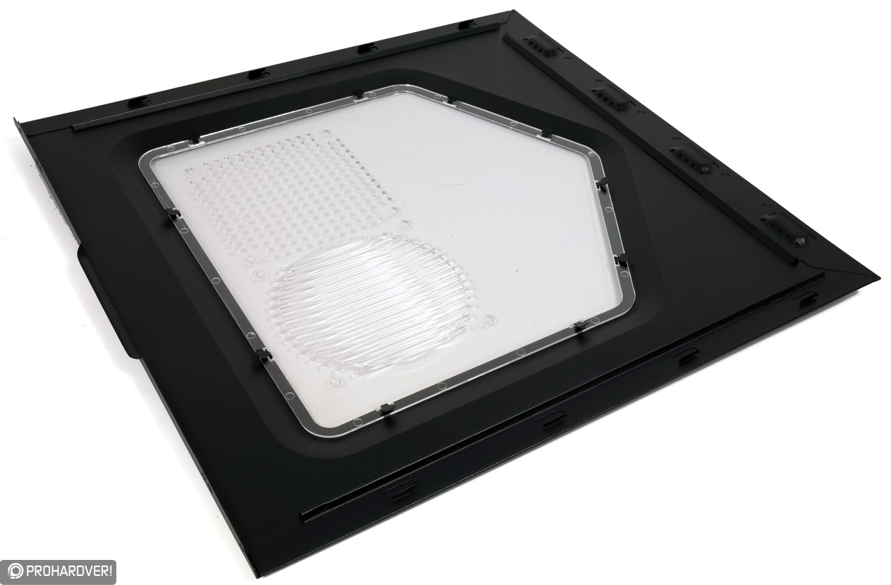

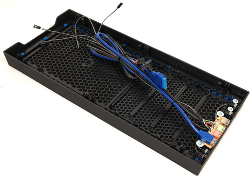

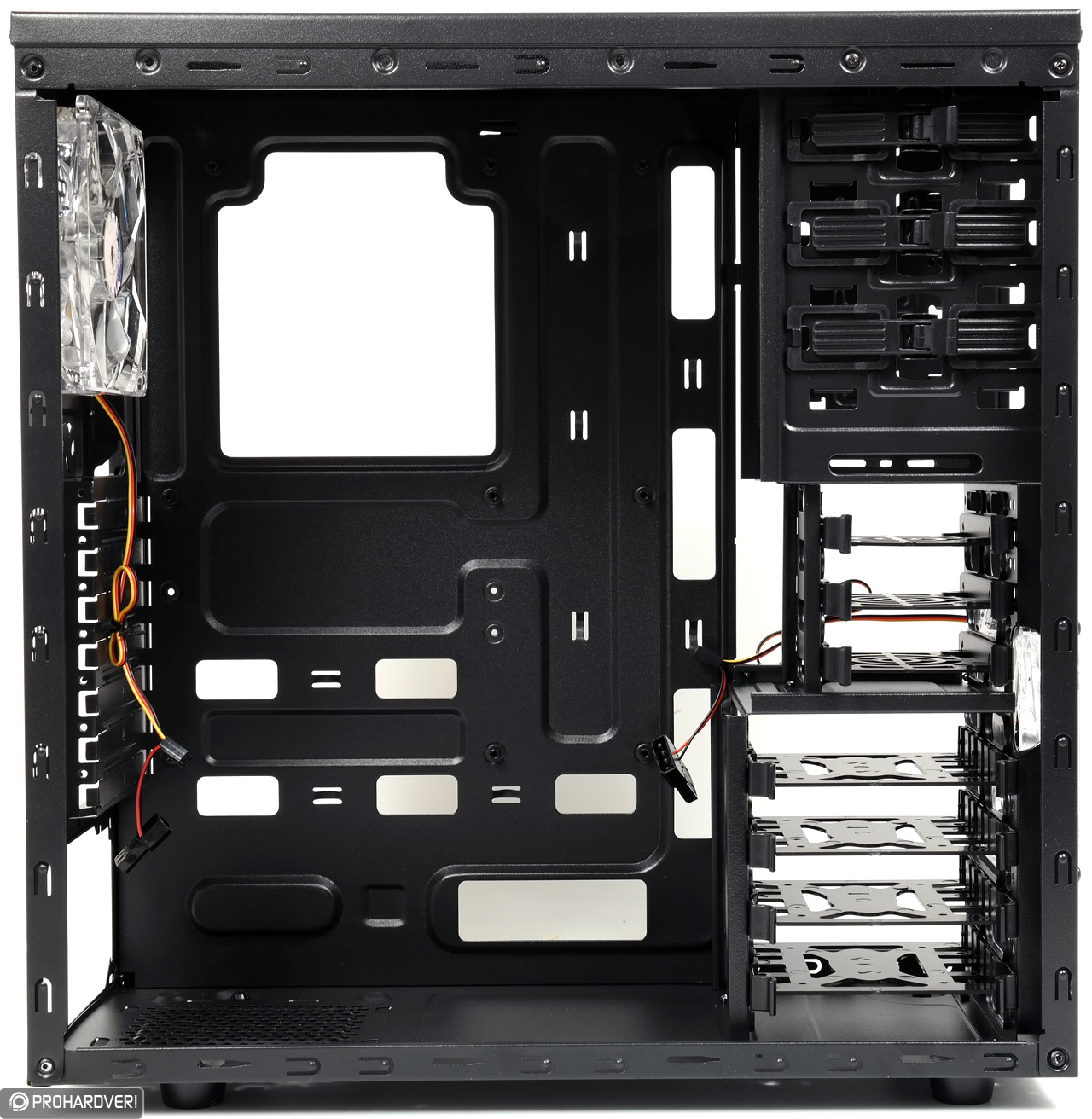

Kézzel is könnyen oldható csavarok kitekerése után tudjuk eltávolítani az oldalfalakat, ezt a műveletet a lemez hátulján kialakított fül segíti. Az előlap a szokásos módszerrel, alját megfogva egy határozott rántással szedhető le. Célszerű óvatosnak lenni eközben, mert a felső panel és annak kábelezése is jön majd a fronttal. A homlokzat rácsa mögött porszűrő van, bár kiszedése nem egyszerű feladat.

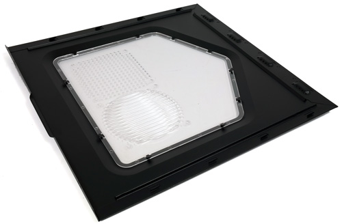

Az oldalfalak a kívülről látható kitüremkedésen felül további merevítést kaptak alul, felül és elöl, hátul pedig a rögzítést szolgáló rész gondoskodik arról, hogy ne hajoljanak meg. Méréseink szerint a vázhoz hasonlóan 0,6 mm-es lemezt használtak az oldallapoknál, ami nem túl vastag, de az alsóbb kategóriákban megszokott. A plexi ablakot meglehetősen egyszerűen, néhány lemeznyúlvánnyal rögzítették, így cseréje elég egyszerű. Aki szeretne szabad rálátást a mögötte lakozó hardverre, valószínűleg meg is teszi ezt a módosítást, mert a két, különböző mintájú szellőzőnyílás amellett, hogy csúnya, a rálátást is korlátozza.

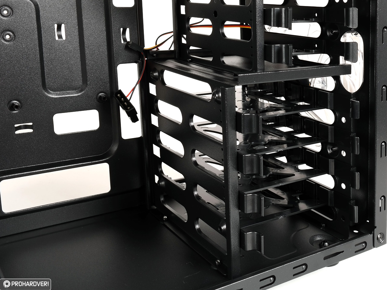

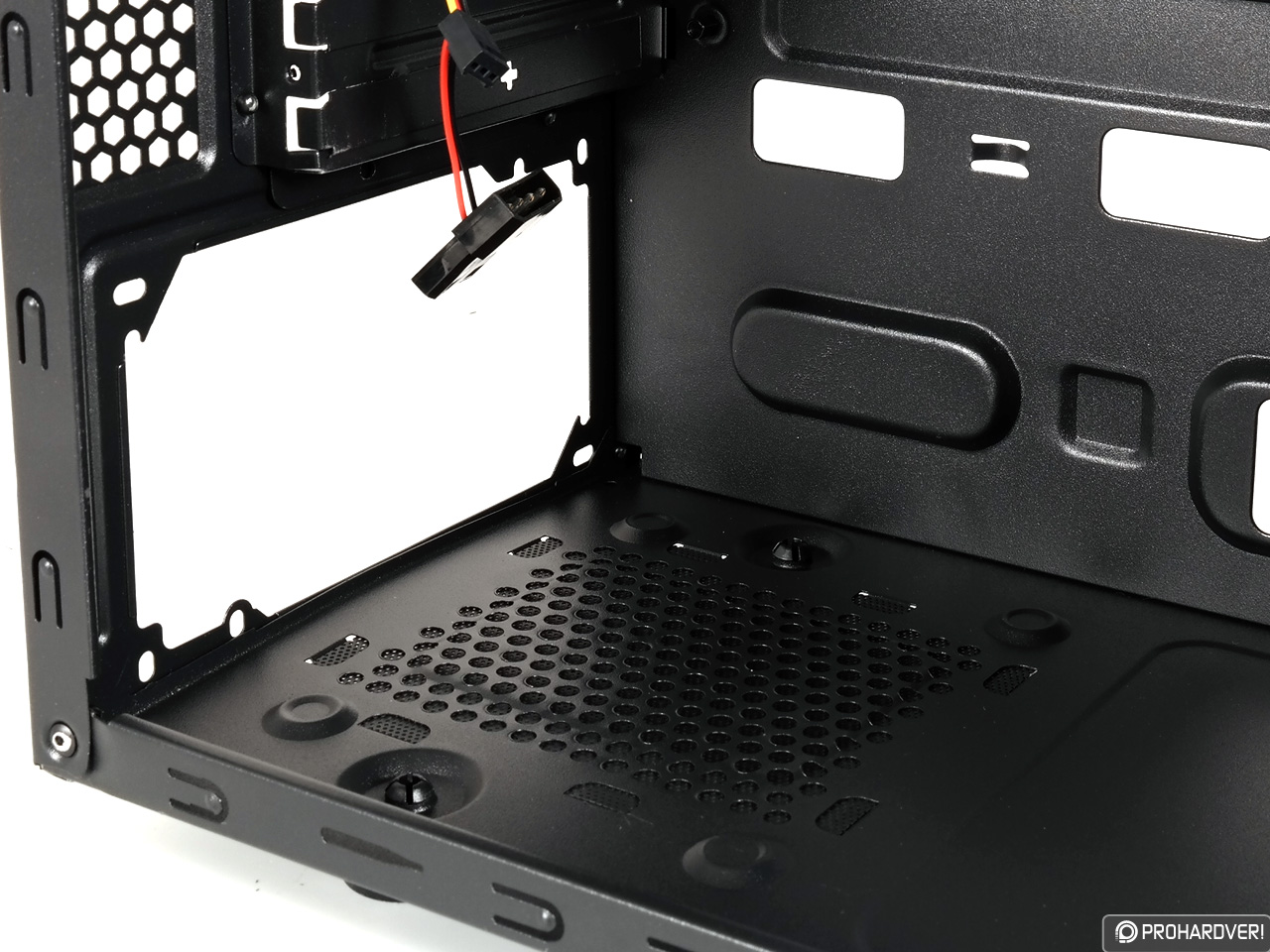

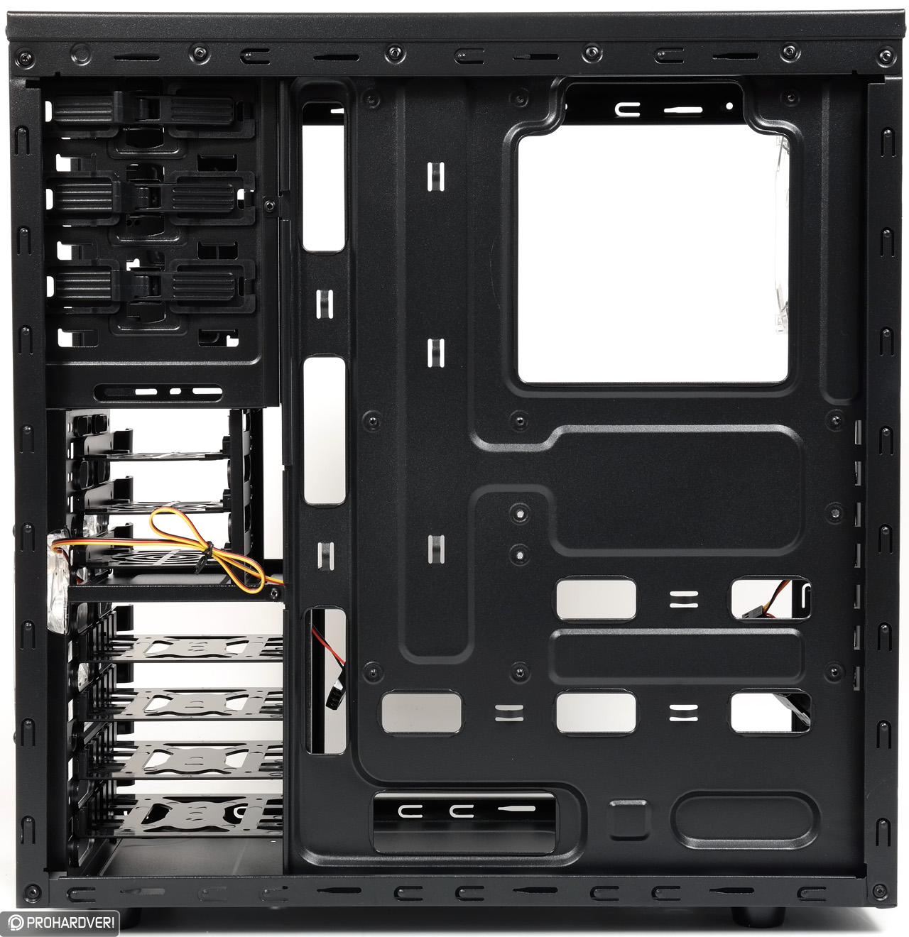

Teljesen általános elrendezésű a Tesseract váza, akik benne vannak a témában, talán tudnak is olyan modellt mondani (például a Bitfenix termékpalettájáról), ami ugyanilyet használ. Nem csoda ez, hiszen a házak terén is OEM gyártás folyik, tehát egy gyártó több márkának is szállít. Esetünkben a DeepCool egyben a beszállító is. Az alaplaptálcára szerelést segítő nyílást vágtak, azt viszont érdemes megfigyelni, hogy nincs külön rés az alaplap felső sarkában a 12 voltos kiegészítő tápcsatlakozó kötegének. Vannak viszont az előlap felől érkező kábelek elvezetését segítő nyílások nem csak ATX, hanem az egyre divatosabb microATX alaplapokhoz is.
A fekete váz fő jellegzetessége, hogy dedikált 2,5 hüvelykes helyekkel látták el, ami az SSD-k tudását és árát figyelembe véve ma már mondhatni kötelező lépés. A három 2,5 hüvelykes fölött négy 5,25 hüvelykes hely sorakozik, de az alsót nem vezették ki az előlapra. Alul négy 3,5 hüvelykes helyet találunk, ez a kínálat bőségesen elegendő a legtöbb felhasználónak. Egyeseknek hiányozhat az előlapi 3,5 hüvelykes hely, ilyenhez 5,25 hüvelykesből átalakítót sem kapunk.

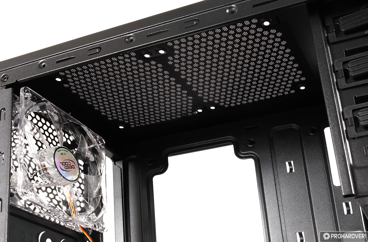

Elég jól felszerelhető ventilátorokkal a Tesseract. Gyárilag egy-egy 120 milliméteres előlapi és hátlapi példány jár hozzá – esetünkben meglehetősen erős fénnyel, kéken világító darabok. A fronton lévőt úgy helyezték el, hogy a 2,5 hüvelykes állások is kapjanak az általa keltett légáramlatból. Felülre további két 120 milliméteres ventilátorhelyet alakítottak ki, ide akár egy vékonyabb dupla radiátor is elfér, bár a ház teteje elég közel van az alaplap felső pereméhez, így egy szélesebb VRM (tápellátás) borda meghiúsíthatja vízhűtéses terveinket. Ha úgy gondoljuk, a 3,5 hüvelykes merevlemezek dobozának hátsó részére is tehetünk egy ventilátort.
