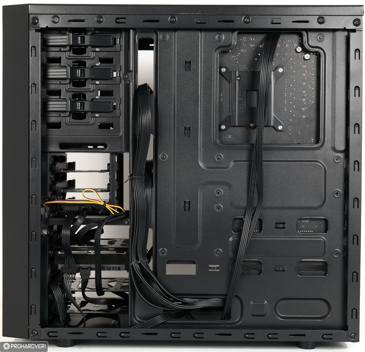

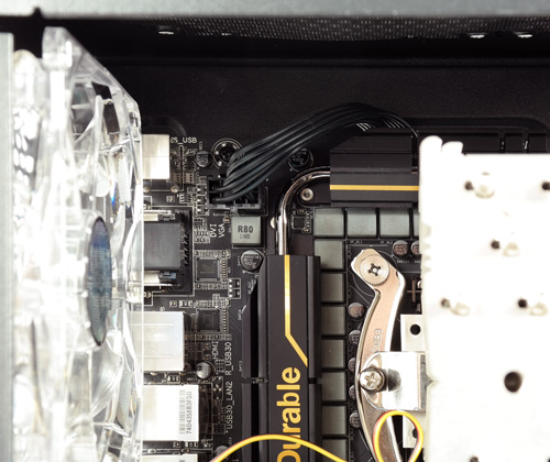

Egyetlen dologra kell a szokásosnál jobban odafigyelni a DeepCool Tesseract szerelése közben: az alaplapi tálcán nem vágtak külön nyílást a 12 voltos kiegészítő kötegnek, amit rendszerint az alaplap felső sarkába kell elvezetni. Ha ezt a tálca mögött akarjuk megoldani, akkor még az alaplap beszerelése előtt a processzorfoglalat mögötti, nagy nyíláson át kell elvezetnünk a 12 voltos köteget.

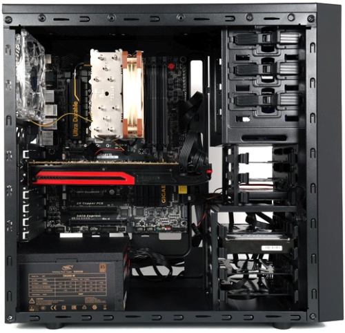

Innen már minden a szokásos módszerrel zajlik, a Tesseractban éppen elég hely van ahhoz, hogy kényelmesen szerelhessünk. A hosszabb grafikus kártyákkal sem lesz gond, a 2,5 hüvelykes meghajtóhelyek magasságában 310 mm a maximális hosszúság, lejjebb (jellemzően a második grafikus kártya területén) három centiméterrel rövidebb a hely. Processzorhűtőből legfeljebb 165 mm magasat használhatunk, ebbe a legtöbb 120 mm-es ventilátorral ellátott modell belefér, a 140 milliméteres ventilátorúaknak viszont több hely kellhet.

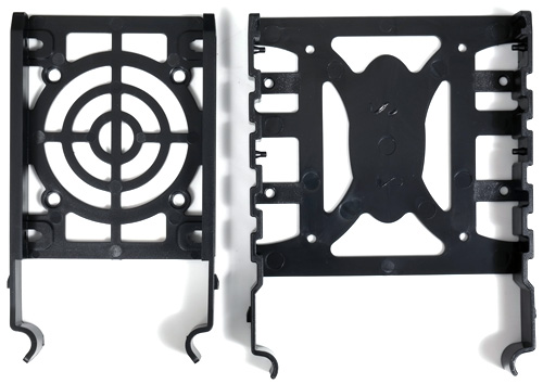

A 2,5 é 3,5 hüvelykes adattárakat műanyagtálcák várják. A kisebbeket csavarral kell rögzíteni, a nagyobbak viszont a tálca meghajlítása után kicsi pöckökre feszülnek rá. Ezek letörése esetén sincs gond, mert az alsó csavarnyílásokat meghagyták, ráadásul a 3,5 hüvelykes tálcákat is előkészítették 2,5 hüvelykes egységek fogadására.
Egyszerű dolgunk volt az alaplaptálca mögött, bár ebben az is közrejátszott, hogy szalagos kábelezésű, részben moduláris DeepCool DA500-M tápot építettünk be, melynek vezetékei szépen elrendezhetőek, fölösleges kötegei pedig leszedhetőek. Szerencsére a hengeresre harisnyázott kábelek is elférnek majd az alaplap előtti csatornában, és felül, az alaplap mögött is kidugható az ilyen formátumú 12 voltos kiegészítő. A vázban, az alaplaptálca mögött nagyjából egy centiméteres hely van, így jól jön az oldalfal kidudorodása, ami megduplázza a teret.
