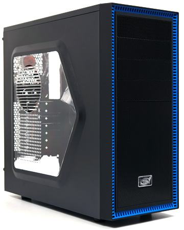

Kifejezetten kellemes ház a DeepCool Tesseract. ATX alaplapokat fogadó mérete szinte minden konfigurációhoz elég, külső megjelenése szerintünk kellően letisztult, tetszetős a diszkrét színes betét, és annak a lehetősége is, hogy választhatunk puszta fekete és fehér verziót. Dicséret jár az előlapi műanyagpanel gumis bevonatáért, ami javítja a minőségérzetet, és azt is értékeljük, hogy a két USB csatlakozó nincs egymásra nyomorítva.
Belül látszólag problémát okozhat a 12 voltos kiegészítő tápcsatlakozó elvezetése, de előrelátó szereléssel megoldható ez a részlet. A többi elem szerintünk rendben van, a dedikált 2,5 hüvelykes helyeknek örültünk, akárcsak a bemeneti nyílásokra tett porszűrőknek, bár azok minősége nem világbajnok. Három zavaró elemmel találkoztunk: az oldalablak mintázatával, a kemény lábakkal és a ventilátorok túl erős világításával. Mivel ezek apróságok, és a teli oldalú modell 9400 forintos, illetve az oldalablakos 11 400 forintos ára is rendben van, a DeepCool Tesseract ajánlott címet kap tőlünk. Apró, de fontos megjegyzés: a Tesseract készleteket január végén töltik fel, várhatóan február elejétől lesz nagyobb tételben kapható.

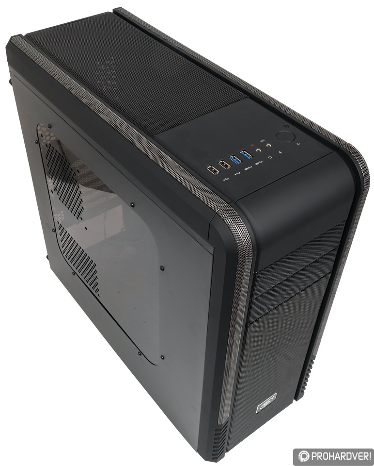

Határozottan jó ház a DeepCool Pangu is. Külsőre alig nagyobb (csak kicsit mélyebb) a Tesseractnál, egy olyan modell, ami jól bejáratott Cooler Master CM 690 II (és III) formavilágát vette kölcsön. Felszereltségében ott van szinte minden, amit a felső középkategóriában várni lehet a stabil és tágas váztól kezdve a jól felszerelt előlapi panelen át a variálható hűtésig, amiből a megfelelő porszűrők telepítését sem felejtették ki.
A színesben is kapható Pangu V2 alapára ablak nélküli oldalfallal 22 300 forint, az ablakos Pangu pedig nagyjából 27 000 forintba kerül, ami bizony nem kevés pénz, több mint a duplája a szintén jól használható Tesseract árának. Ebben az árkategóriában már többet várnánk el két 120 milliméteres ventilátornál, jó lenne hozzájuk egy beépített szabályzó is, a felső 12 voltos köteg kivezető nyílása is hiányozhat egyeseknek, illetve az alaplaptálca mögötti SSD helyet is megcsinálhatták volna úgy, mint a nagy konkurens Cooler Master CM 690 III-nál. Mindezeket figyelembe véve is egy erős tetszett címet adunk a DeepCool Pangunak, pár ezressel olcsóbban akár ajánlott vétel is lehet.
