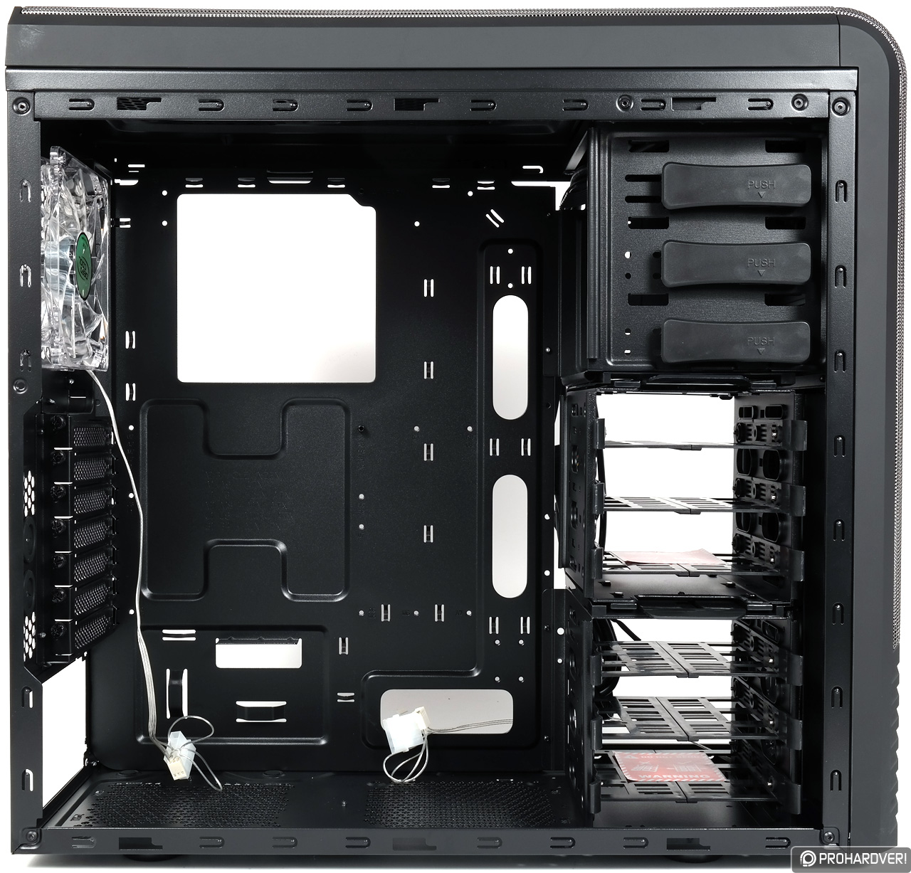

Mint a legtöbb háznál, a Pangunál is az oldalfalakon keresztül lehet a belsőhöz férni, amit kézzel is oldható csavarok tartanak. A fekete vázhoz hasonlót már több helyen láttunk, megfelel a felső középkategória igényeinek. A legfelső 5,25 hüvelykes meghajtóhely nincs kivezetve, lejjebb három, majd még három tálcás, 3,5 hüvelykes hely sorakozik. A lemezvastagság itt 0,7 milliméter volt az oldalfalak és a váz esetében is.

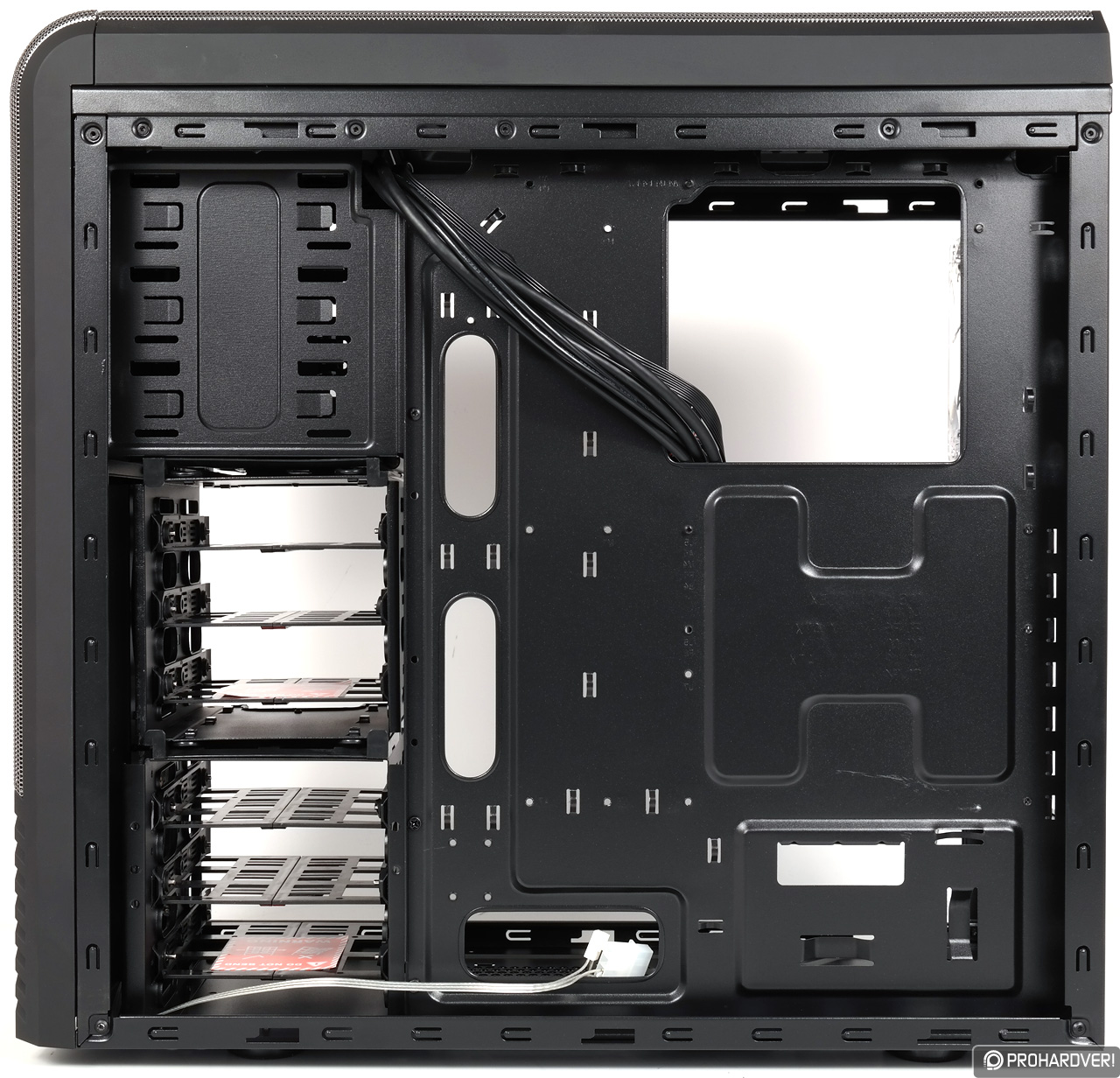

Az alaplaptálcára jó nagy nyílást vágtak, ami megkönnyíti a hátsó merevítős processzorhűtők szerelését, de a Tesseracthoz hasonlóan itt sincs külön nyílás a kiegészítő, 12 voltos tápkötegnek. Van viszont kábelező alagút az alaplap vonala előtt és alatt, igaz, nyílásaiba nem tettek gumitakarókat. A tálca mögött bőséges, jó 2 centiméter széles hely van, ide lazán elférnek a komolyabb kábelkötegek, sőt az ügyesebbek akár SSD-t is tehetnek az alaplapot tartó lemez fonákjára.

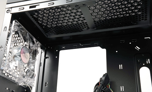

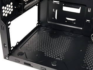

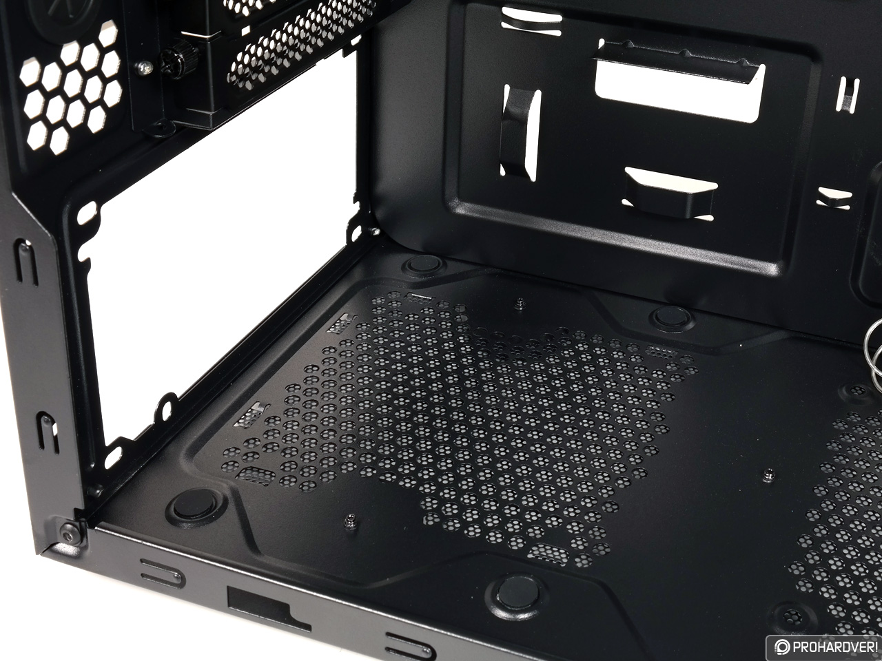

Felül az alaplap fölött nincs túl sok hely a 120 milliméteres ventilátorokat fogadó dupla radiátornak, de mivel a ventilátorok itt a felső műanyagpanelbe, tehát lényegében a vázon kívülre kerülnek, a vaskosabb radiátorok is beférnek majd. Azért a komolyabb alaplapi tápellást (VRM) hűtő bordákra oda kell majd figyelni. Lejjebb haladva a külön csavarral tartott, igényes kártyahelytakarókat kell kiemelni, a táp alól pedig nem hiányoznak a gumitámasztók, illetve a felfelé és lefelé néző ventilátoros szerelés egyaránt lehetővé tevő hátsó csavarnyílások.

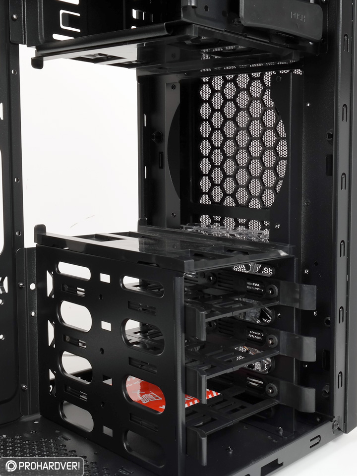

Ügyesen oldották meg a merevlemezes, SSD-s részt is. A felső, három adattárat befogadó doboz könnyedén, egyetlen műanyag retesz megemelésével oldható, majd kiszedhető. Aki előre is dupla radiátort tenne, az az alul látott hat, illetve az alaplaptálca mögötti két csavar kioldása után az alsó hármas blokkot is kiszedheti. A merevlemezeket tartó fiókok a 3,5 hüvelykes egységeket enyhe széthúzás után fogadják, majd összepattinthatóak. A 2,5 hüvelykes adattáraknak (jellemzően SSD-knek) csavarhelyeket alakítottak ki.
