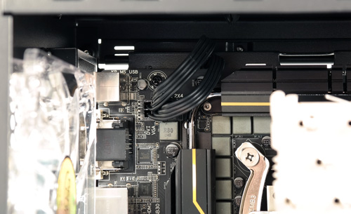

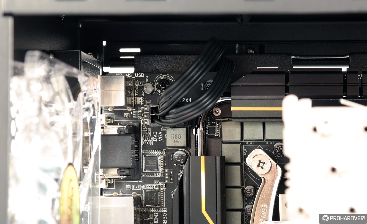

Egyetlen dologra kell a szokásosnál jobban odafigyelni a DeepCool Tesseract szerelése közben: az alaplapi tálcán nem vágtak külön nyílást a 12 voltos kiegészítő kötegnek, amit rendszerint az alaplap felső sarkába kell elvezetni. Ha ezt a tálca mögött akarjuk megoldani, akkor még az alaplap beszerelése előtt a processzorfoglalat mögötti, nagy nyíláson át kell elvezetnünk a 12 voltos köteget.

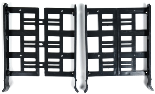

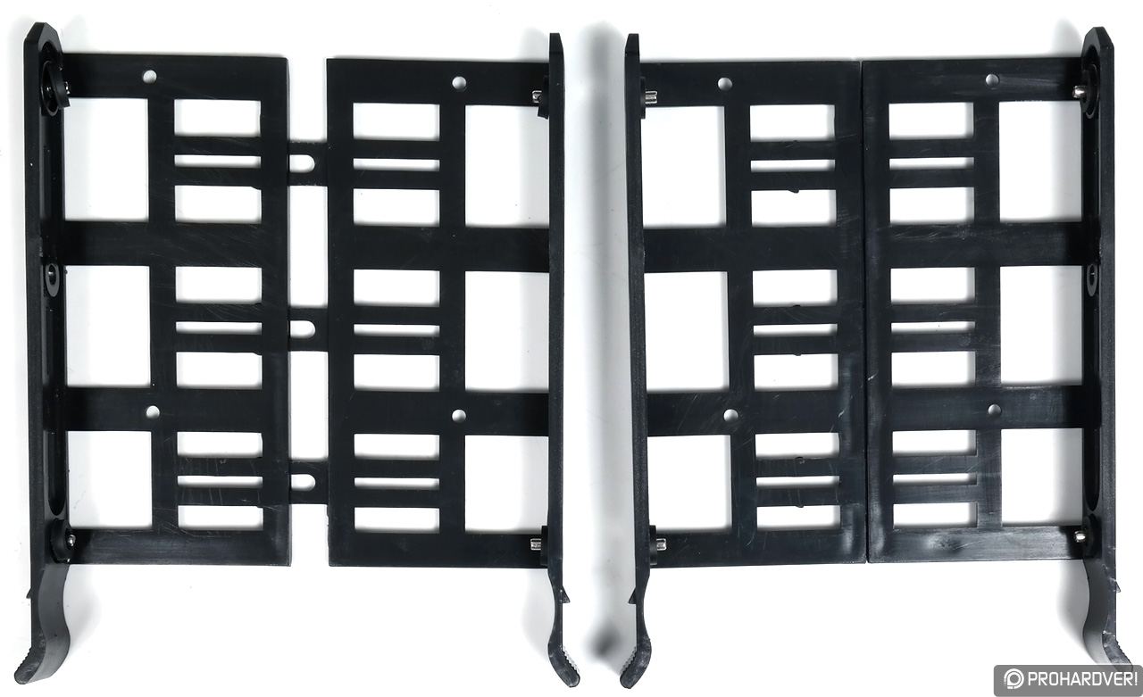

A 2,5 é 3,5 hüvelykes adattárakat műanyagtálcák várják. A kisebbeket csavarral kell rögzíteni, a nagyobbak viszont a tálca meghajlítása után kicsi pöckökre feszülnek rá. Ezek letörése esetén sincs gond, mert az alsó csavarnyílásokat meghagyták, ráadásul a 3,5 hüvelykes tálcákat is előkészítették 2,5 hüvelykes egységek fogadására.

Az alaplaptálcára jó nagy nyílást vágtak, ami megkönnyíti a hátsó merevítős processzorhűtők szerelését, de a Tesseracthoz hasonlóan itt sincs külön nyílás a kiegészítő, 12 voltos tápkötegnek. Van viszont kábelező alagút az alaplap vonala előtt és alatt, igaz, nyílásaiba nem tettek gumitakarókat. A tálca mögött bőséges, jó 2 centiméter széles hely van, ide lazán elférnek a komolyabb kábelkötegek, sőt az ügyesebbek akár SSD-t is tehetnek az alaplapot tartó lemez fonákjára.

Elsősorban ötven centiméteres mélysége miatt volt meglehetősen egyszerű a DeepCool Pangu szerelése. Egyedül arra kellett figyelni, hogy a Tesseracthoz hasonlóan már az alaplap beszerelése előtt, a processzorfoglalat mögötti nyílást kihasználva elvezessük fölfelé a 12 voltos kiegészítő köteget.
