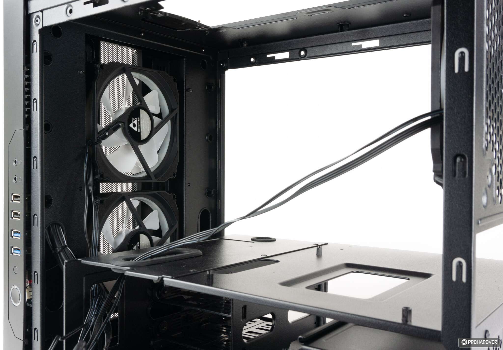

A legfontosabb újítás már a kicsomagoláskor kiszúrható. A 350 x 400 x 270 mm kiterjedésű ház elődjével ellentétben rácsozott előlapot kapott, ami a mögé szerelt ventilátorok szellőzése szempontjából mindenképp hatékonyabb, mint a korábbi, teli műanyag megoldás. Ez a változtatás egyben azt is jelenti, hogy lekerült a házról az előlapon végighúzódó ARGB LED szalag, így világítást már csak a három darab, gyárilag beszerelt légkavarón találunk. A rácsozáson helyet kapott még a gyártó logója, továbbá megmaradt az előlap két szélén elhelyezett, annak szinte teljes magasságán végigfutó szellőzőrács.

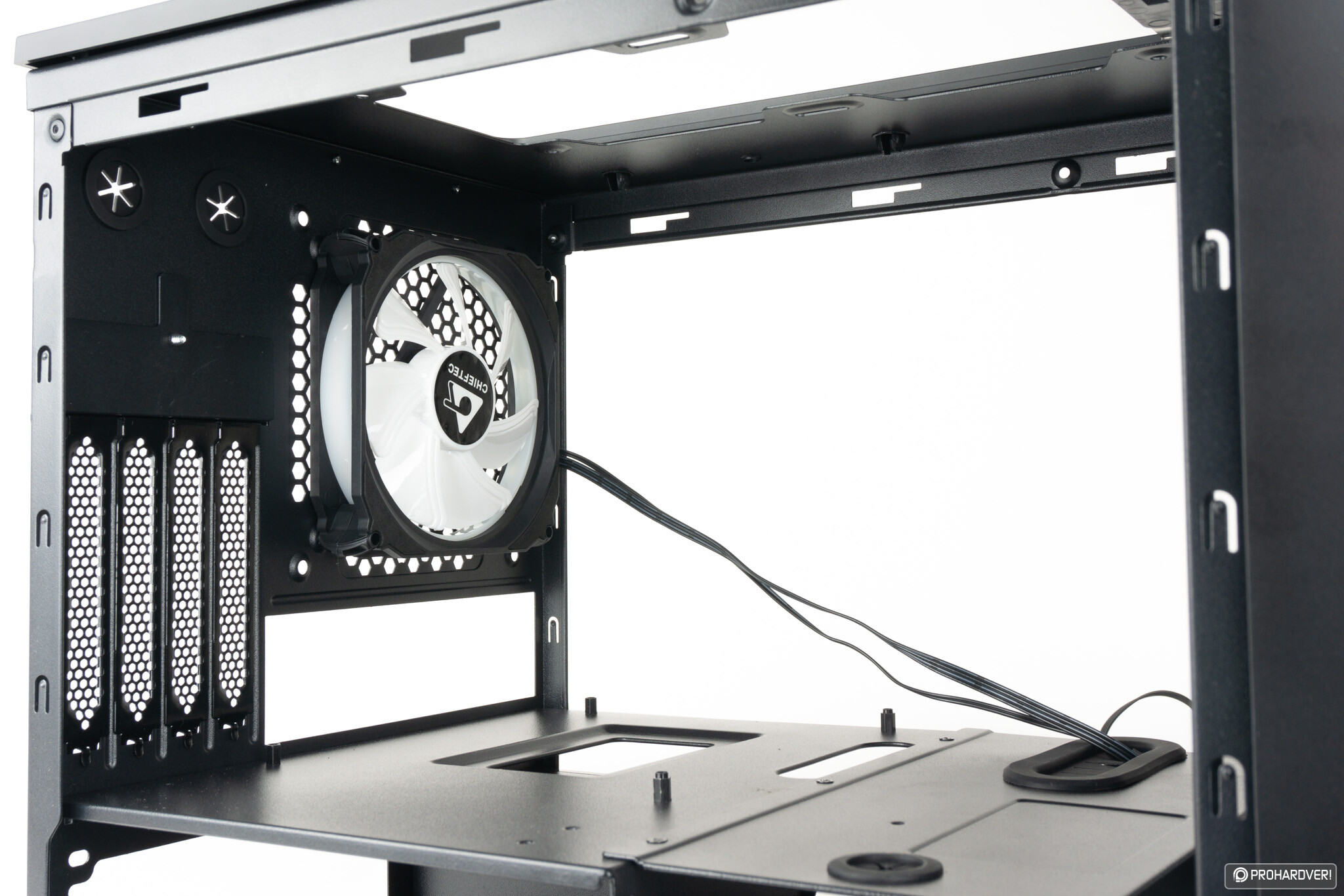

Ahogy azt már említettük, a beltér ugyanúgy kétszintes elrendezést kapott, mint az M1, ezt pedig a hátoldal elrendezése is bizonyítja. Felül a hátsó ventilátor szellőzője és két, vízhűtéses rendszerek alkalmazásakor használható csőnyílás nyitja a sort, melyek alatt először az alaplapi csatlakozók kivágásával és a négy PCIe bővítőkártyahellyel találkozhatunk, legalulra pedig az ATX vagy SFX formátumú tápegységek számára kialakított ablakot, valamint egy, a mögé helyezett SSD-k szellőzése céljából kialakított rácsot pillanthatunk meg.

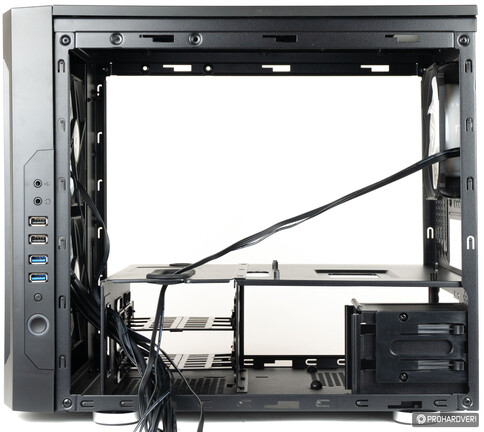

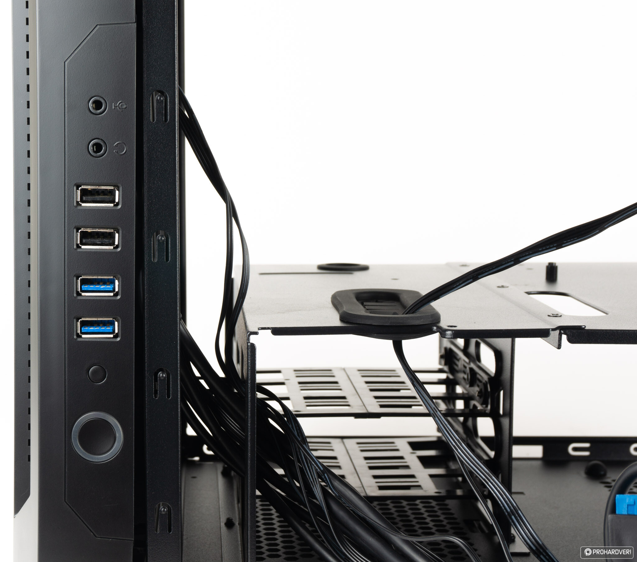

Az előlapi csatlakozópanel panelt a ház – szemből nézve – jobb oldalán, az üveglap előtti részen kell keresnünk. A bekapcsoló- és a reset gomb fölött két USB 3.0 port, két USB 2.0 csatlakozó és két jack aljzat sorakozik. Egy USB Type-C igazán elférhetett volna még itt.

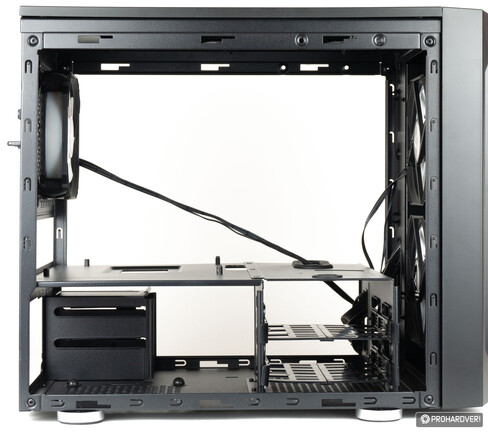

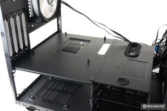

A hátulról kézzel oldható csavarokkal rögzített oldallapok, illetve a lepattintható tetőlemez és előlap eltávolítása után egy minden irányból könnyen hozzáférhető beltérrel találjuk szembe magunkat, amely a vízszintes orientációjú alaplaptálcával egy alsó és egy felső kamrára lett felosztva.
Felül logikus módon az alaplap helye van, a szerelőablakkal ellátott lemezre néhány távtartó már előre betekerve várja a Mini-ITX vagy microATX formátumú alkatrészt. Ennek bekábelezését több kábelvezető csatorna könnyíti meg, de a tálca egyik tartóoszlopa és az előlap között is van még némi hely, ahol szükség esetén el tudunk vezetni néhány vezetéket, ügyelve azok megfelelő rögzítésére, nehogy az előlapi ventilátorokkal kárt tegyenek egymásban. A felső szekció természetesen az alaplapba szerelt komponenseknek is otthont ad, legfeljebb 200 milliméteres processzorhűtő-magasságig és 340 milliméteres VGA-hosszig.
Az alaplaptálca megtartásának feladatát a kétfiókos merevlemezkeretre bízták, melynek fiókjaiba két 2,5 hüvelykes tárolót csavarozhatunk, ha pedig két 3,5 hüvelykes HDD-t tennénk ide, akkor csavarozásra sem lesz szükségünk.
Az alsó kamrában találunk még egy keretet, melyben további két 2,5 hüvelykes lemez számára van hely, ezt a keretet ráadásul igény esetén ki is vehetjük, ha nem kívánjuk használni, vagy csak megkönnyítenénk a dolgunkat a maximum 160 mm hosszú tápegység beszerelésekor.

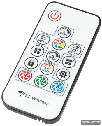

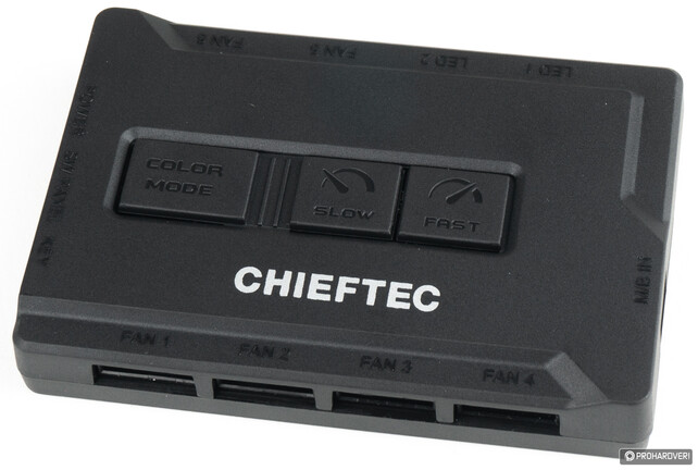

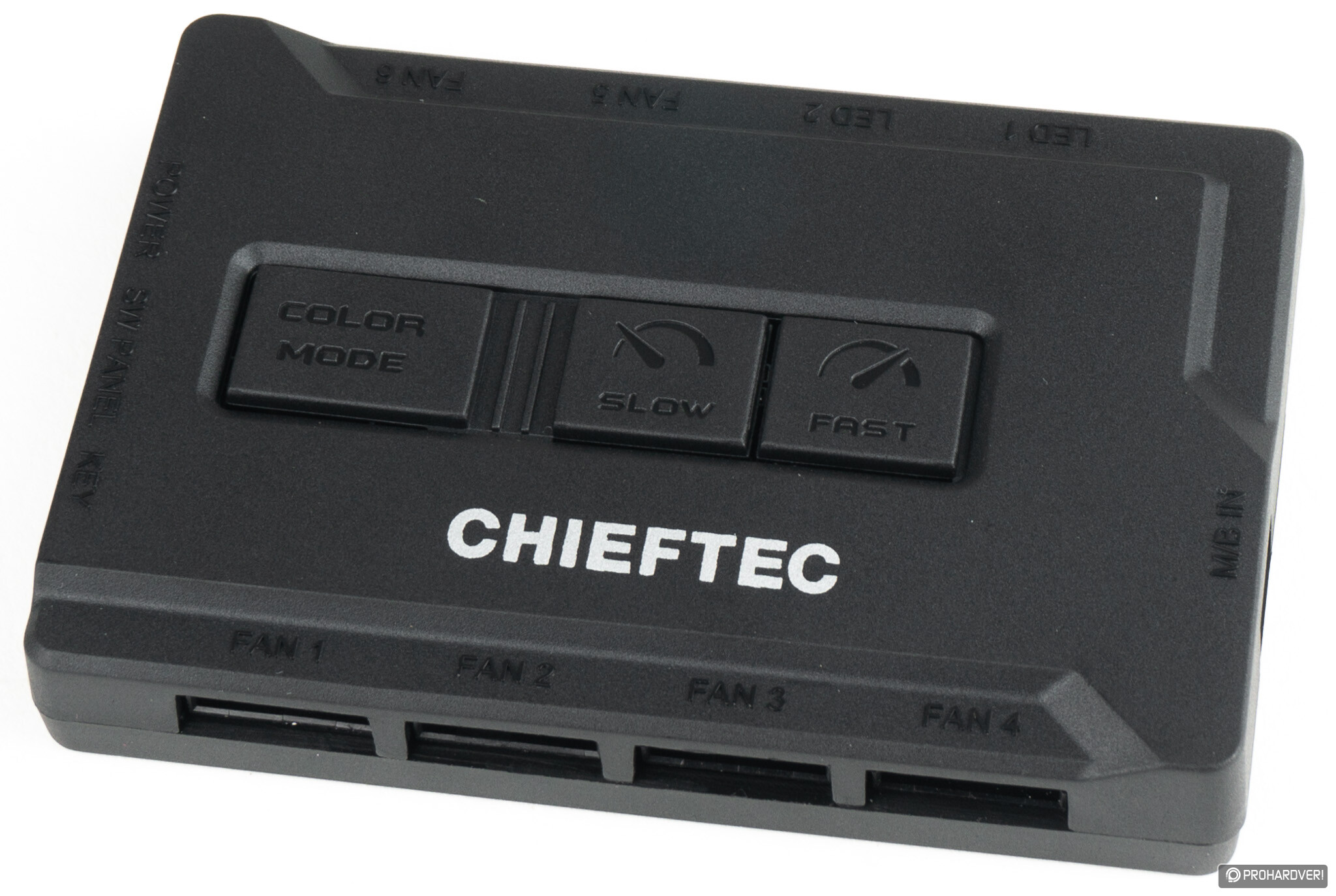

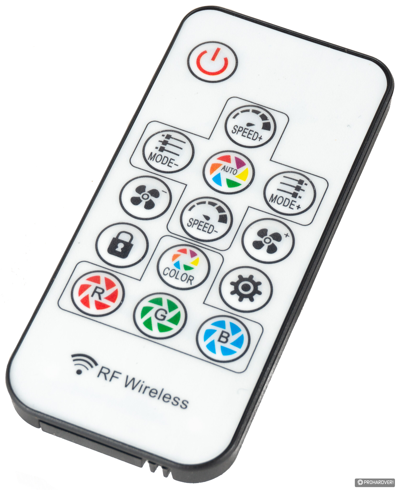

Említést érdemel még a házban gyárilag megtalálható, önmagában nagyjából 4500 forintot kóstáló, mágnesesen rögzíthető Chieftec DF-908 ARGB kontroller, melyre két ARGB LED szalag mellett összesen hat darab ventilátort tudunk csatlakoztatni, utóbbiak esetében viszont csak a fényeket vezérelhetjük az eszközön található gombokkal, illetve a mellékelt vezeték nélküli távirányítóval, a lapátok fordulatszámát nem.

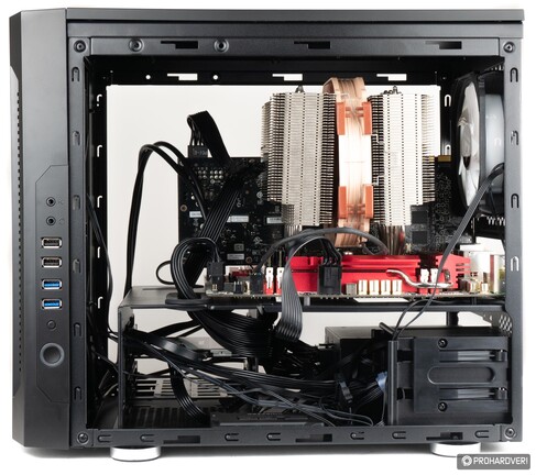

Figyelembe véve, hogy microATX házról van szó, ezúttal nem az ATX-es ASUS alaplapunkkal kezdtük a számítógép összeszerelését, hanem rögtön a hőmérsékleti tesztekhez használt ASRock Fatal1ty X99M Killert szereltük a házba, melyen a Noctua NH-D15 üldögélt, kiegészítve a méretek szemléltetése céljából használt NVIDIA GeForce GTX Titan grafikus kártyával.
Ahogy az elődnél, úgy most sem okozott túl nagy gondot a legfontosabb komponensek beszerelése, az alaplaptálca fekvő állása miatt kényelmesen tudtunk dolgozni a házon belül. A felső részen pillanatok alatt elvégeztük a csavarozást és a csatlakozók bekötését is, utóbbihoz nagy könnyebbséget jelentett, hogy az alaplap minden oldalához akadály nélkül fértünk hozzá.
Alul már egy fokkal bonyolultabb dolgunk volt, de csak saját figyelmetlenségünk miatt, ugyanis – szokás szerint – elsőre megfeledkeztünk arról, milyen hosszú az a 200 milliméteres be quiet! tápegység, amit általában használni szoktunk. Ez a méret önmagában még befért az egyébként 160 mm hosszú tápok számára kialakított helyre, a csatlakozók viszont már nem fértek el a HDD kerettől, ezért csatasorba küldtük a be quiet! SFX L tápunkat, ami már probléma nélkül elfoglalhatta a helyét, csatlakozókkal és vezetékekkel együtt.
Az adattárolók számára fenntartott helyek még akkor is könnyedén hozzáférhetőek, ha már a tápkábelek is a helyükön vannak, és szerencsére még a vezetékeknek, illetve az ARGB vezérlőnek is marad bőven hely az alsó kamrában, a kábelek elhelyezése tehát még egy kezdő gépépítő számára sem fog gondot okozni. Ráadásul figyelembe véve, hogy az üveg oldallapok ezen része extra sötétítést kapott, amennyiben nem zavar minket a tudat, hogy a nem látható helyeken rendetlenség van, különösebb erőfeszítést sem igényel a vezetékek rendezgetése, mindennek jut majd hely.
