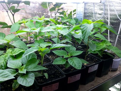

Ha valakinek érthetetlen módon nem csírázott ki vmilye, ellenben látott apró muslinca szerű lényeket repkedni a föld körül - ne keresse tovább az okot. Ezeknek a mocskos kis tőzeglegyeknek a lárvája lezabálja a földben csírát is.
Ma belocsoltam mindent Mospilannal.
Hullanak mint a legyek. -

Mivel hirtelen csak ez volt, langyos cukros vizet tettem egy edényben a palánták közé. Már szépen potyognak bele.
tmogyorosy
Rákerestem, gombaszúnyog, gombalégy néven futnak itthon. Védekezés a spéci szereken kívül a túlöntözés elkerülése, szellőztetés, légypapír, cukros élesztős víz.

Pár mm-es apró fekete szárnyas izék keringenek a paprikák körül. A palántaföldről/ből indulnak, úgy tűnik.
Mint egy mini légy, úgy néznek ki.
Mi a jónyavalya lehet ez? -

Nekem az ablak felé most nyitott a keltető polc, a másik három oldal pedig fényvisszaverővel ven ellátva, így kapják az extra fényt is napi 16 órában, (mivel keleti fekvésű a lakás, csak délelőtt jut be a fény, az se eltúlzott mértékben).
Az a terv, hogy amint olyan idő lesz, kiviszem majd őket a teraszra napozni naponta egy-két órára, hogy fokozatosan megszokják. -
