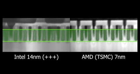

Ha jól emlékszem, der8auer a fin-ek hozzával, illetve a hosszak hasonlóságával magyarázta, hogy mindkét gyártástechnológián a rajta készült processzor 5Ghz körüli frekvenciát ér el.
A gyártástechnológiának több aspektusa van, ami alapán össze lehet őket hasonlítani
Az sejthető, hogy a TSMC 7nm-es gyártástechnológiája számottevően nagyobb sűrűséget enged meg (miközben) kisebb fogyasztás mellett nagyjából azonos frekvencia érhető el
Az látható, hogy a TSMC 7nm-es gyártástechnológiája lényegesen alacsonyabb fogyasztás mellett enged meg nagyjából azonos frekvenciák elérését.
És az is látható, hogy a két gyártástechnológián nagyjából azonos maximális frekvenciát lehet elérni.Azért így mondom, mert ezek a paraméterek nem függetlenek egymástól.
A magas hő emeli az adott frekvencia tartásához szükséges feszültséget, ami tovább emeli a hőtermelést. A hőleadás nem független a sűrűségtől. Ugye azonos számmal illetett gyártástechnológián belül is vannak változatok, low-power (magasabb sűrűséget jelent az elérhető frekvencia árán), high-performance (alacsonyabb sűrűség, magasabb frekvencia)Amiben az intel 14nm+++ versenyképes: elérhető maximális frekvencia
Amiben nem: sűrűség.A TSMC elvileg fogyasztás tekintetében is jobb, de ezt nehezebb buciból megmondani.

érdemes azt is figyelembevenni, hogy a xy nanométer is inkább csak marketingcímke.
der8auer összehasonlító videóján lehet látni hogy az intel 14nm az nem olyan nagyon más a TSMC 7nm-től.
az is igaz, hogy az AMD-nek csak sikerült lépéselőnybe kerülnie, mert mégiscsak ők gyártják a legerősebb CPU-kat, de intel 7nm-t nem biztos hogy leírnám TSMC 5 vagy 3nm-el szemben.
