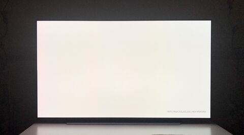

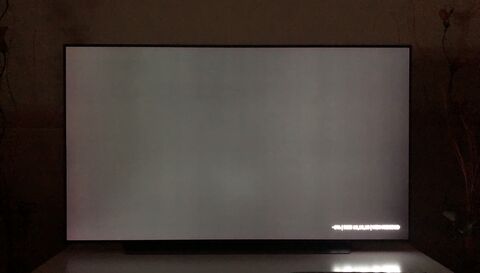

Ma érkezett a friss 65C1 OLED TV-m. Le is teszteltem.
Ez mennyire nevezhető jónak? Szerintetek cserés vagy ez teljesen átlagos?
Gondolom javul még idővel. (banding)
Normál contentnél nem nagyon látok zavaró jelenséget, egyedül ha havas táj van a tartalomban, akkor látszik kicsit a rózsaszín tinting. Vájt szemem van, így picit zavaró, de félek, hogy a csere panel sem lenne jobb, sőt.[ Szerkesztve ]

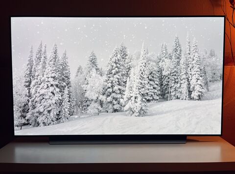

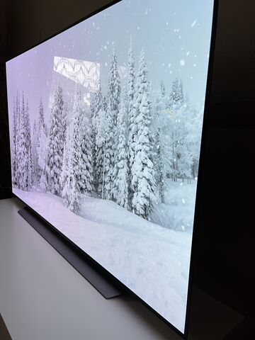

Tartalomnál pedig ilyen.
Szemből sem teljesen homogén, de a táj eredeti színe a kijelző jobb oldalán kb 20%-ban látszik. Ahogy halad balra, úgy sárgás, majd rószaszínes. Második képnél pedig erősen látható miként erősödik, ha változtatom a betekintési szöget.[ Szerkesztve ]

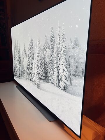

Ígértem, hogy jövök egy beszámolóval a panel csere után.
A #66029-es hozzászólásomban említettem a TV-mről pár sort, és onnantól taglaltuk a dolgokat a fórumtársakkal. A szervíz kedden kijött, és kicserélte a panelt.
Először is LG szervízre 5 csillag. Sokan említettétek már itt, hogy nagyon korrektek voltak, nos én is azt tapasztaltam. Miután felvettem velük a kapcsolatot, onnantól kb 30-40 percen belül el is intéződött a dolog. Küldtem nekik képet a tintingről, meg is rendelték az új panelt, majd pár nap múlva ki is jött házhoz a szervízes kolléga, és kicserélte.
Első benyomásaim pozitívak, csatolok képeket.
