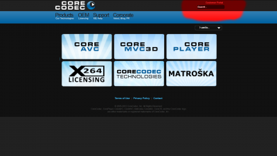

Fandango
WonderCSabo #1188 üzenetére
Szerintem erre gondolt: CoreCodec
XZoli
helló
off
Nem tudjátok mi lett a corecode-kel, már több hete elérhetetlen az oldaluk nem tudom letölteni a megvett programjaimat

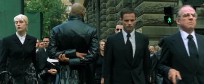

eastsider
sziasztok!
mitől lehet, hogy jelenetváltások között kockás, színes, mindenes (teleszemetelt) a kép? (szinte az összes mkv-nál ilyen), VLC nem csinálja

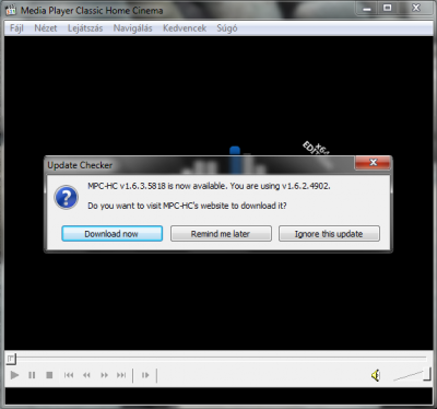

AttyVin
Az automatic update check hol keresi az újabb verziókat?
Köszönettel.

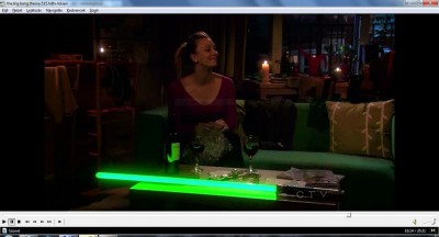

Viktor77
Ez a hiba mitől lehet? Mindig pont ugyanott, de több is van. Mikor utoljára néztem, akkor jó volt. A vinyó amin van 100-as. Legújabb érintetlen MPC-vel is néztem, ugyanaz. Mindhárom Matrix film hibás néhol. Elképzelhető, hogy megsérültek a fájlok? Ha igen, akkor miért csak ez a 3?
Semmilyen codec nincs fent, csak a lejátszó magában. A VGA driver is ugyanaz, mint mikor jó volt. Más filmek hibátlanok.
(Hint: a kép linkje megmutatja milyen változat.) -
