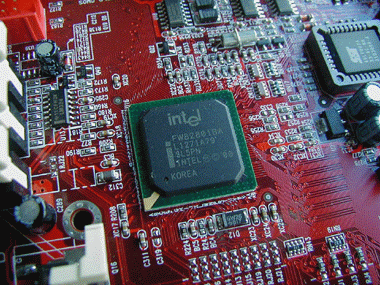

Szó esett az egyik "bridge"-ről, bár az MCH-t speciel egyik lap leírása sem említi így, inkább csak "P4 chipset system"-ről beszélnek, amely itt egyrészt az Intel 82845-ös MCH-ból, valamint az Intel 82801BA-ból, azaz röviden az ICH2 jelű, második generációs I/O Controller HUB-ból áll. Kettejük közt egy 66MHz-es, 266MB/sec-es átvitelt biztosító, tehát 32bit-es interface húzódik, hogy a kapcsolat zökkenőmentes lehessen. Ezt korábban a PCI bus-ra bízták, de az hiba volt.
1. ICH2 close-up / 2. MCH active-cool / 3. MCH pure

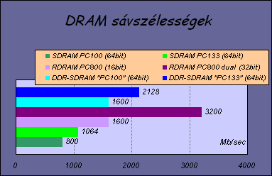

A chipset kiegyensúlyozatlanságát is emlegettük, térjünk ki erre röviden! A 4x AGP port az MCH-hoz 1.06GB/sec sávszélességgel kapcsolódik, és ugyanilyen széles csatorna köti össze a rendszermemóriát az MCH-val, míg a CPU és az MCH között egy 3.2GB/sec széles interface, azaz maga a quad pumped, alapból 400MHz-es FSB húzódik. A már szintén említett "CPU-to-memory"-ügy tehát mondhatni csorbát szenved: egy RDRAM-os rendszer itt, az MCH-memory viszonylatban (is) 3.2GB/sec-et teljesít, ami végül úgy kétszeres "CPU-to-memory" sávszélességet ígér. Erre az arányra a teszteredmények nélkül is mérget lehet venni, tehát egy RDRAM-os és egy SDRAM-os rendszer közti teljesítménykülönbség alapvetően ebből az eltérésből adódik.
