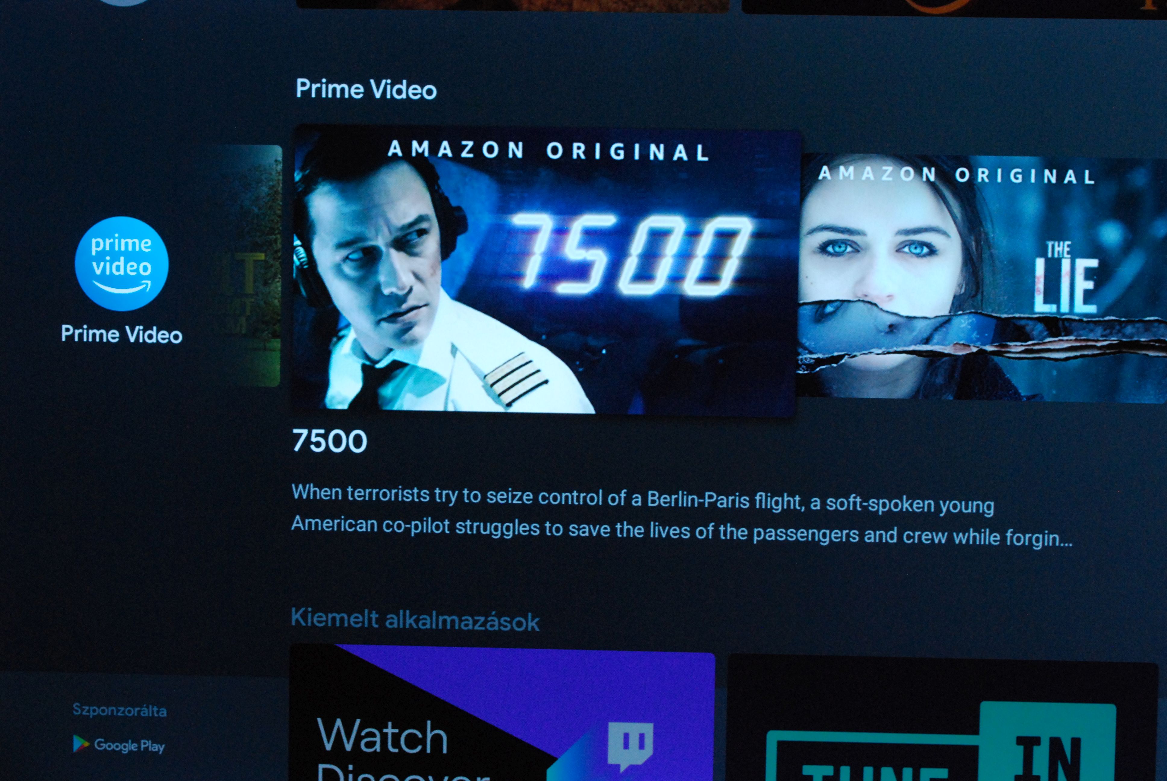

Android TV
A cég már korábban úgy döntött, hogy színre lép Android TV okostévéplatformmal ellátott televíziókkal. Tavaly már itthon is bemutatkoztak az első ilyen darabok, és a Sharp 50BN3EA is ezt használja. Hogy őszinték legyünk, nem vagyunk kifejezett rajongói a Google-féle rendszernek, de tény, hogy ez esetben a sebességgel és a stabilitással nem volt gond, megkímélt minket az akadozásoktól, az idegesítő, váratlan belassulásoktól, és szerencsére a fagyástól, újraindulástól is. (Nevetséges egyébként, hogy 2020-ban mindezt még mindig mint pozitívumot kell külön megemlíteni.)

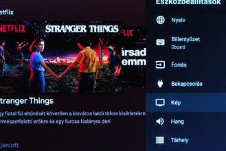

A grafikus kezelőfelület tud magyarul, de a nagy ikonok és ábrák miatt sokat kell lapozni. A rendszer használata nehézkes, mert a struktúra nem logikus és nem igazán átlátható. Saját rendszermenüt nem csinált a Sharp, a Google által biztosítottat kell használni, amivel egyébként nincs különösebb gond, ugyan nem túl látványos, de ez igazából egyáltalán nem probléma.

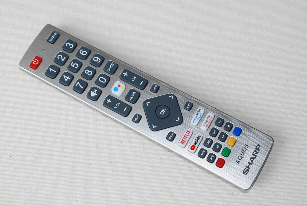

A távirányító egy teljesen szimpla darab, nem különösebben dizájnos, ám cserébe sok gomb van rajta, amelyek révén a fontos szolgáltatások egyszerűen és gyorsan elérhetőek. A tévé képes együttműködni USB-n csatlakoztatott egérrel, klaviatúrával és kontrollerrel, valamint a távvezérlő egy ingyenesen letölthető app révén mobillal is kiváltható. A modell elméletileg vezérelhető beszédhanggal is, viszont ehhez a távirányító és a készülék között Bluetooth kapcsolatnak kellene létrejönnie, a párosítás viszont nem sikerült, így ezt az opciót nem tudtuk kipróbálni.

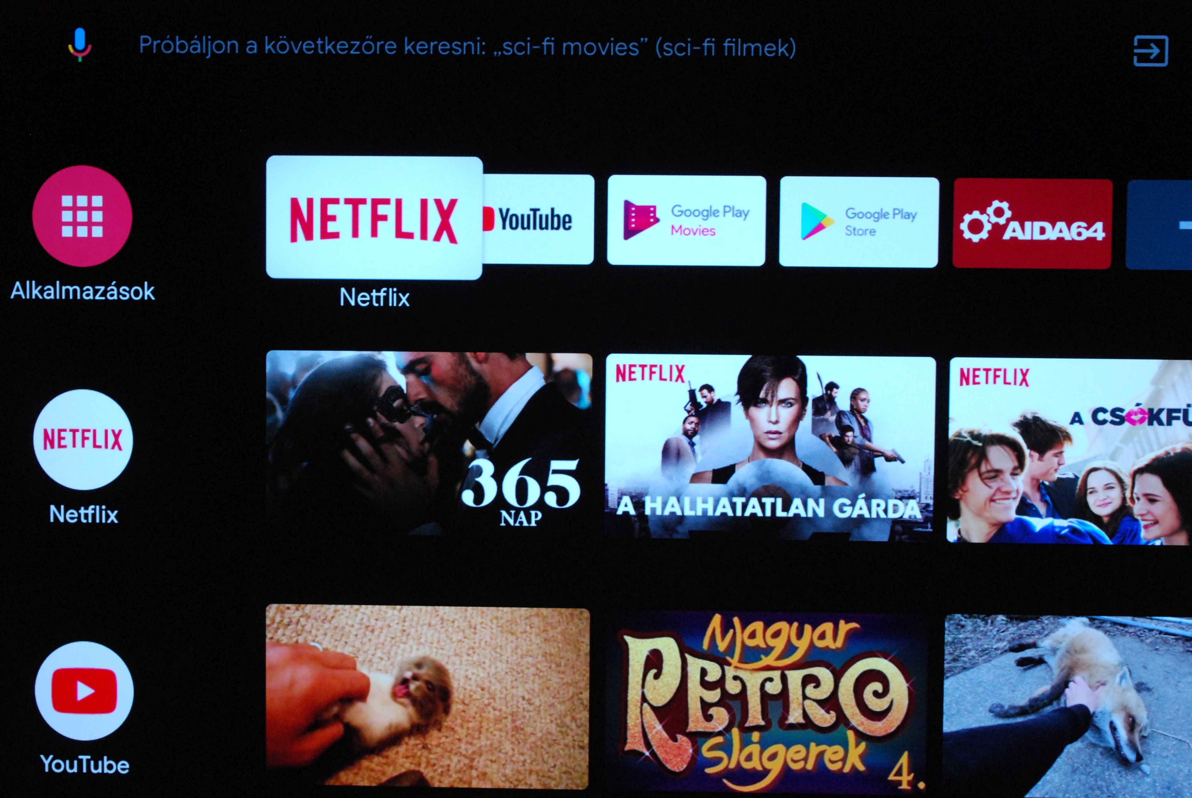

Netes appok

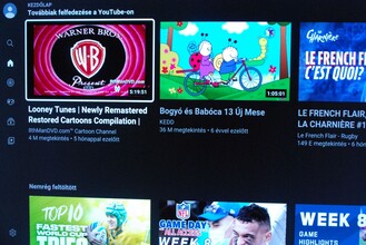

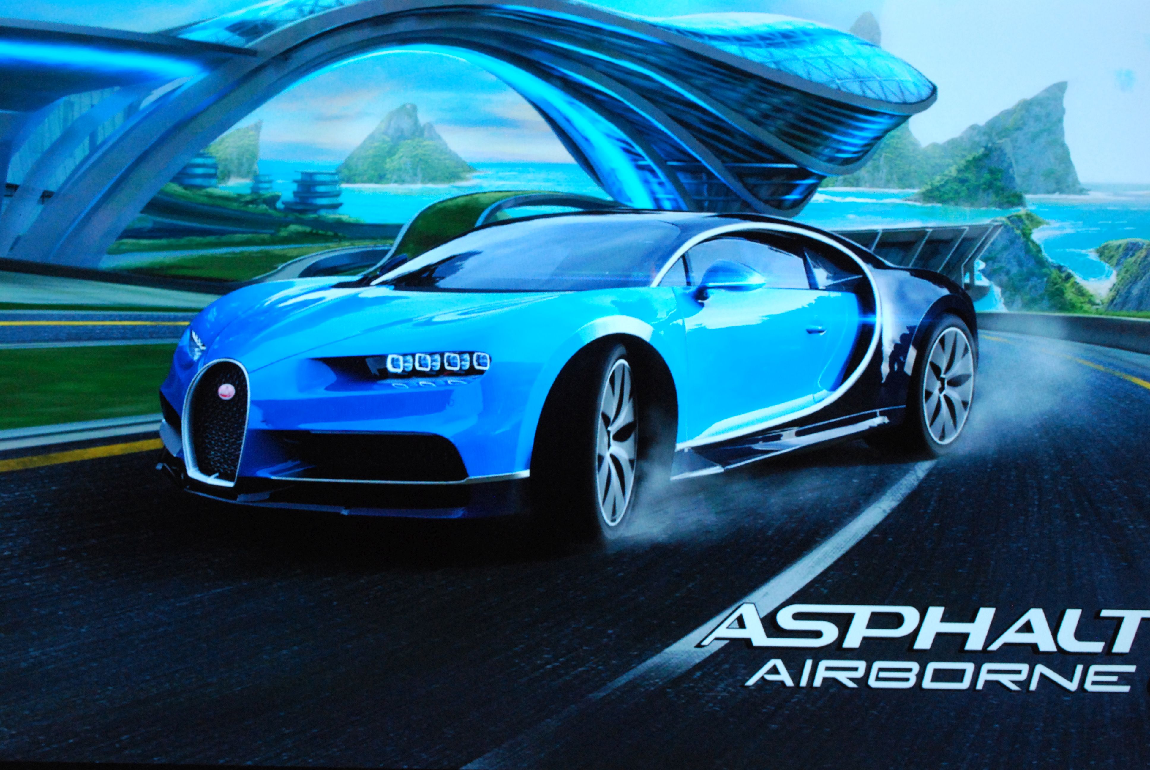

A külső vezérlő perifériára szükség is lehet az alkalmazások futtatása során, hiszen a kínálat hatalmas, több mint ötezer darabból áll, amivel messze felülmúlja az Android TV rendszer az összes riválisát. Viszont az is tény, hogy  a gyenge hardver (4 magos MediaTek M7322 SoC, 1,5 GB RAM, Mali-470 grafikus vezérlő) következtében az ebben rejlő lehetőségeket nem lehet maximálisan kihasználni. Konkrétan arról van szó, hogy bár elméletileg lenne mód a jó grafikájú 3D játékok futtatásával arra, hogy a tévé akár játékkonzolként is funkcionáljon, azonban a kis teljesítmény miatt ez nem működik.
Az ilyen appok ugyanis borzasztóan szaggatnak vagy el sem indulnak. Nagy kár! Viszont a tartalomszolgáltató applikációk, tehát például a Netflix, Spotify, DailyMotion, YouTube stb. gond nélkül mennek, és az életmóddal, hírekkel kapcsolatos szoftverek is hiba nélkül futnak. Viszont böngészőt nem találtunk, ami nem lepett meg minket, mert ebbe már más Android TV-s készüléken is belefutottunk. Ebbe nem haltunk bele, bár azért kicsit furcsa ez egy Google által fejlesztett eszköztől.

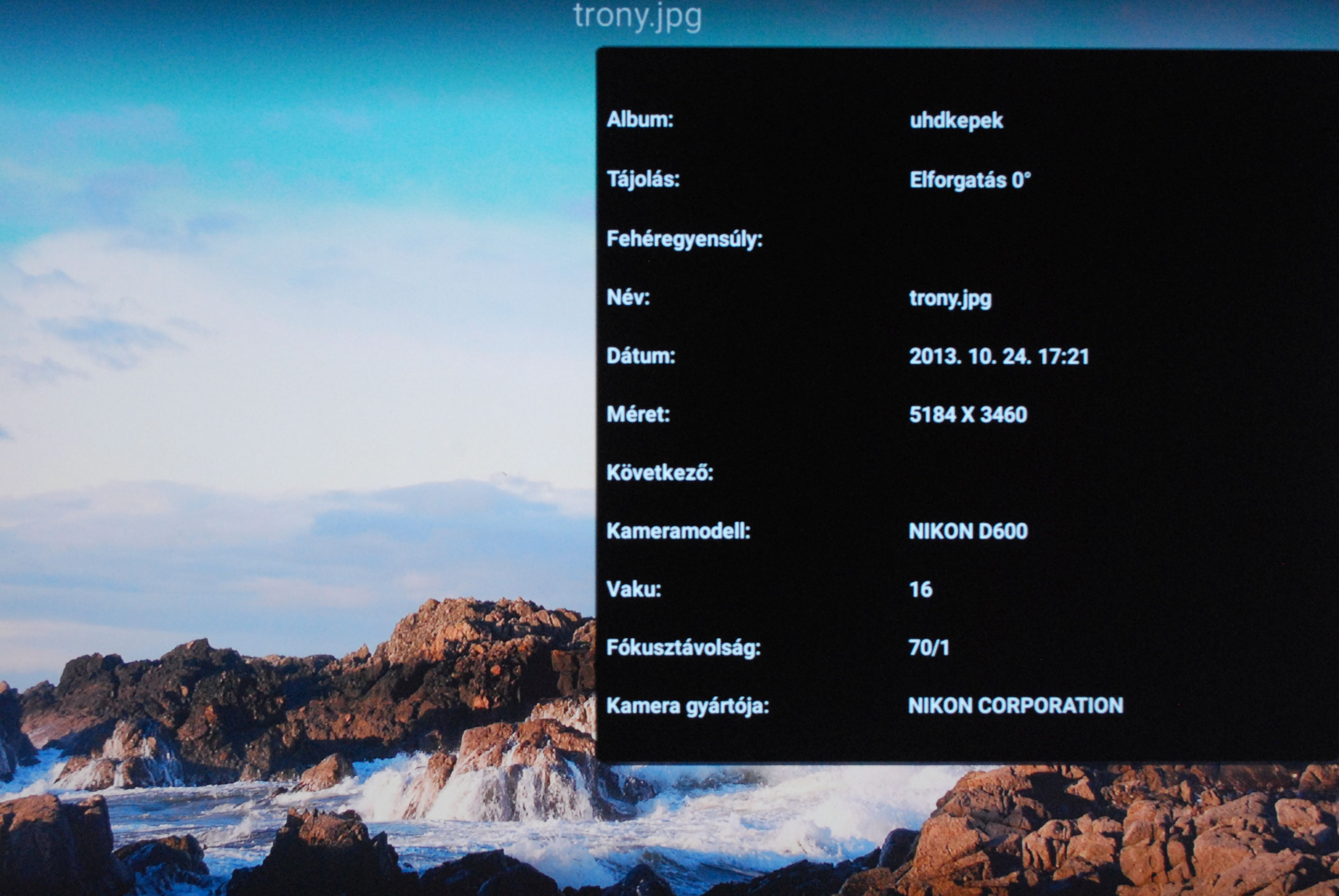

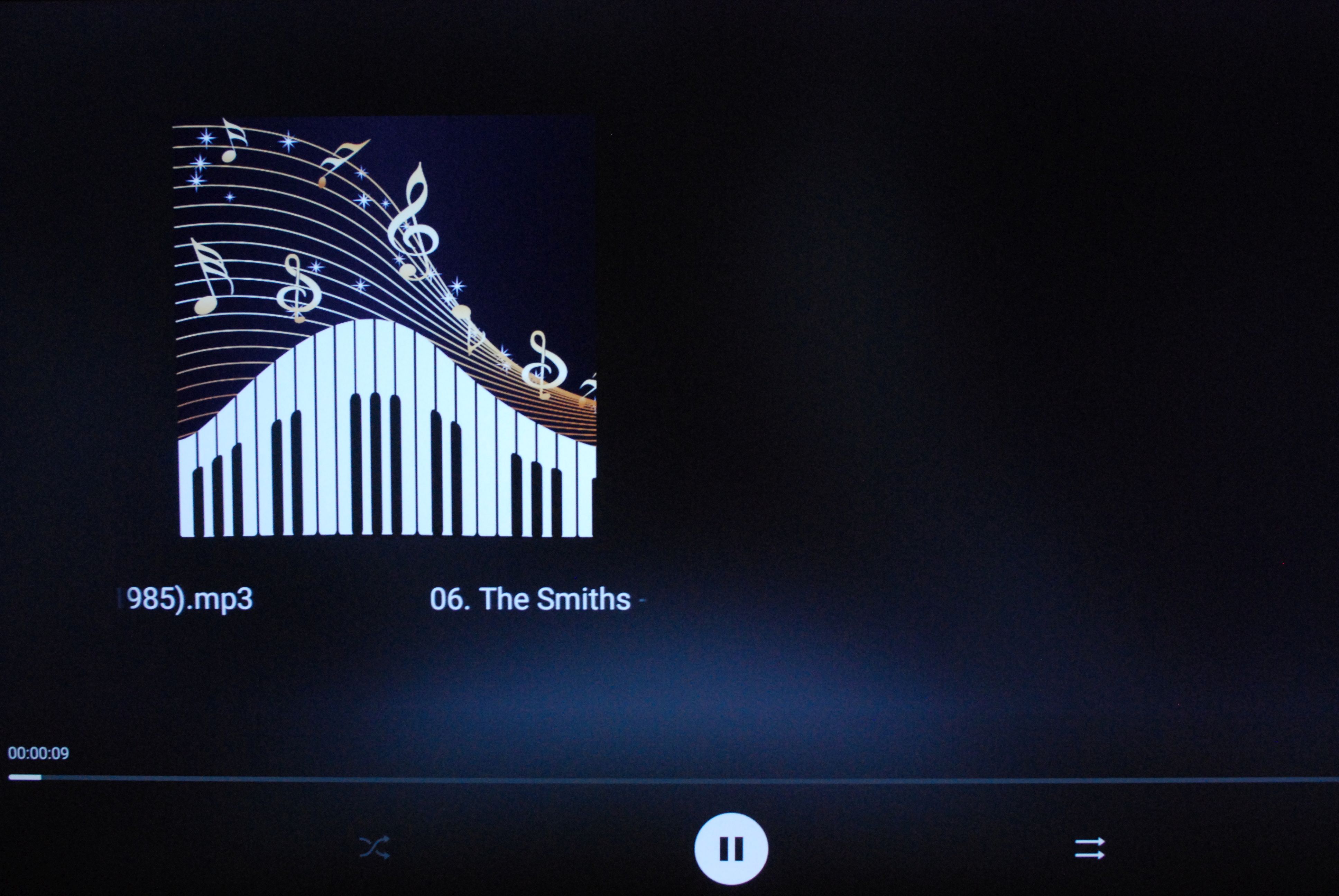

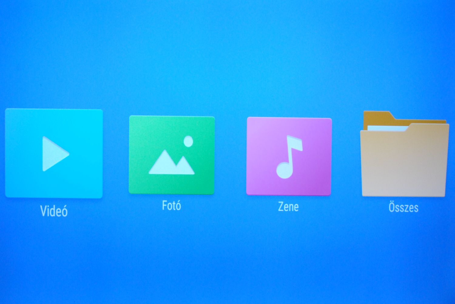

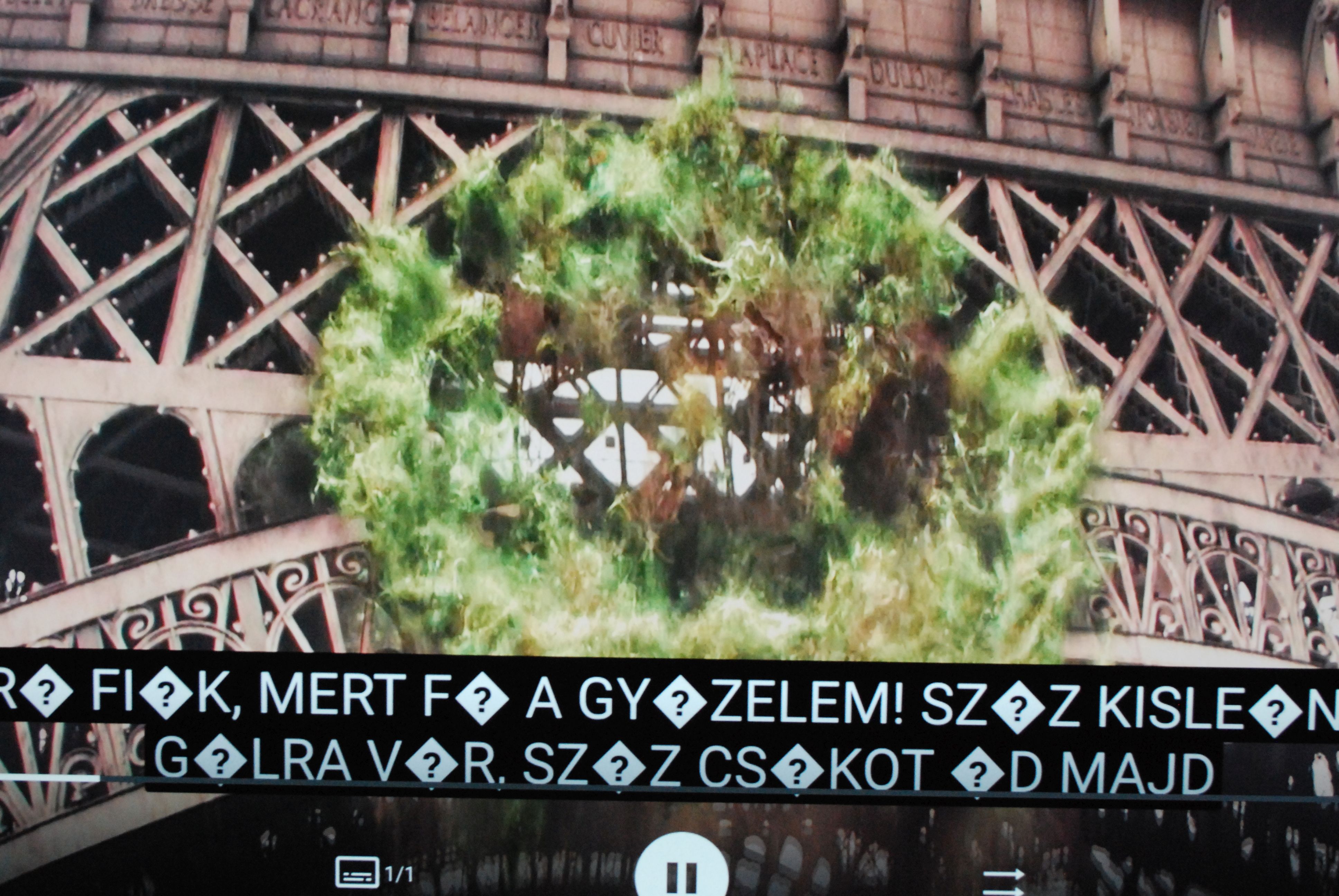

A Google Play alkalmazásboltból letölthető ingyenesen több, nagy tudású médialejátszó szoftver, de a termék rendelkezik egy gyárilag előre telepített, e célt szolgáló applikációval is. Ez meglehetősen alapszintű szolgáltatásokat nyújt, de az is igaz, hogy a felhasználók jó részének ennél többre nincs is nagyon szüksége.
A grafikus kezelőfelület átlátható, felhasználóbarát, és köszönhetően a számítógépes fájlkezelőknél már megismert tipográfiai elemek alkalmazásának, használata valószínűleg senkinek sem okoz problémát. A zenelejátszó az MP3 mellett a FLAC és WAV formátumok megszólaltatását támogatja. A program az ID3 tagekkel nem boldogul, és a fájlokba metaadatként kódolt dalszövegek megjelenítésére sem képes. A képek közül a JPG, PNG, BMP, GIF és animgif szabványokkal boldogul. A fotók részletes adatait tartalmazó EXIF adatokat képes a kijelzőre varázsolni, és diavetítés elindítására is van mód.
Videós tesztpakkunk átpörgetése során arra jutottunk, hogy a 10 bites videókról le kell mondani, a WMV-nek nincs hangja, a TS pedig szaggat. Viszont a többivel nem volt gond, és még a 4K HDR állományokat is vitte a program. A külső feliratok megjelenítése lehetséges, viszont mivel a karakterkódolás nem állítható, ezért a szoftver az ékezetes betűk megjelenítésére nem képes, ami azért egy magyar felirat esetén elég nagy probléma A surround fájlok közül a True HD és a Dolby Atmos kezelésével nem boldogult az alkalmazás.
