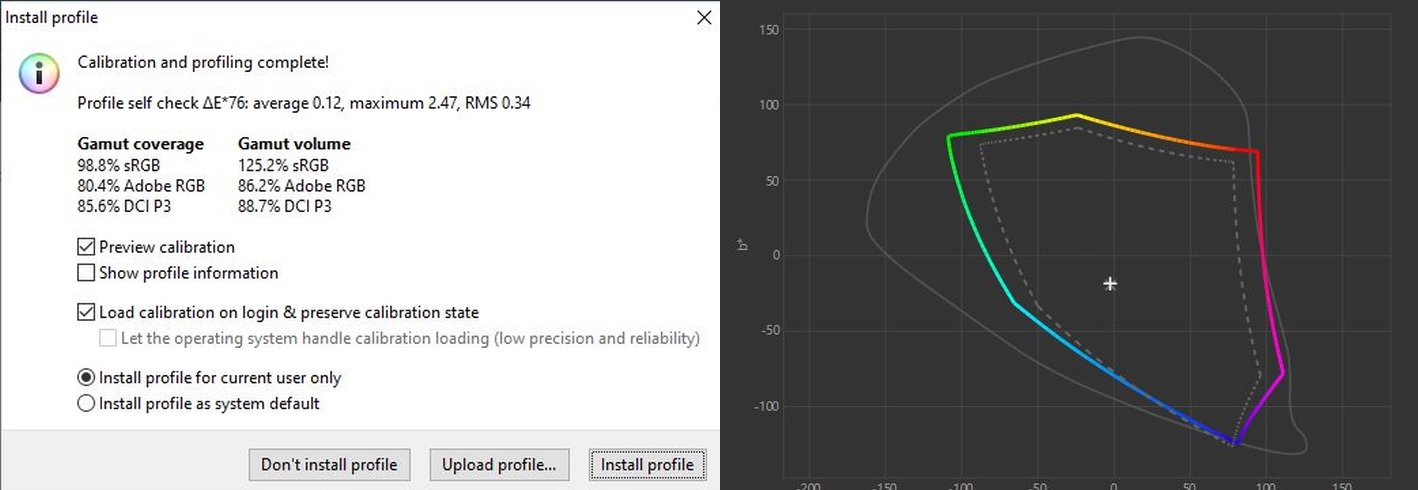

Egy i1 Display Pro kalibrátorral, illetve a displayCAL névre hallgató alkalmazás segítségével vettük szemügyre tüzetesebben az előzetes beállításokat. Sorrendben ezek a következők: Entertain, Graphic – azért csak ez a kettő, mert ahogy fentebb is írtuk, amikor a tévét a számítógéphez csatlakoztattuk, akkor csak ezek voltak elérhetőek. A kapott értékek közül a legnagyobb fényerőt, a feketeszintet, a valós kontrasztarányt és a delta E értékeket tüntettük fel a táblázatban. Utóbbi egy olyan numerikus érték, ami két különböző szín távolságát határozza meg egy színrendszeren belül; minél kisebb a delta E értéke egy adott színnél, annál közelebb áll a referenciához (sRGB), vagyis annál jobb.
Ezt követően a célértékeket (120 cd/m² fényerősség, 6500 K színhőmérséklet, 2,2 gamma) próbáltuk belőni, illetve a legnagyobb színpontosságot elérni, ami nagyjából sikerült is, viszont ezért a kontrasztossággal fizettünk. A legnagyobb delta E 1,84, az átlag delta E pedig mindössze 0,48 lett, ami remek eredménynek számít. A 119,6 cd/m² fényerő mellett a 0,1182 cd/m² feketeszint viszont már nem annyira jó, hiszen a valós kontraszt így csak 1011,1:1. A képen a színtérlefedettség látható: a szürke szaggatott vonal jelzi a referencia színteret, míg a színes alakzatok a mért színteret ábrázolják. Eszerint a kijelző 125,2 százalékban fedi az sRGB színteret, de ezen belül a számottevő pontosság 98,8%, ami a tévék esetében az átlagosnál jobbnak számít.
Színpontosság
