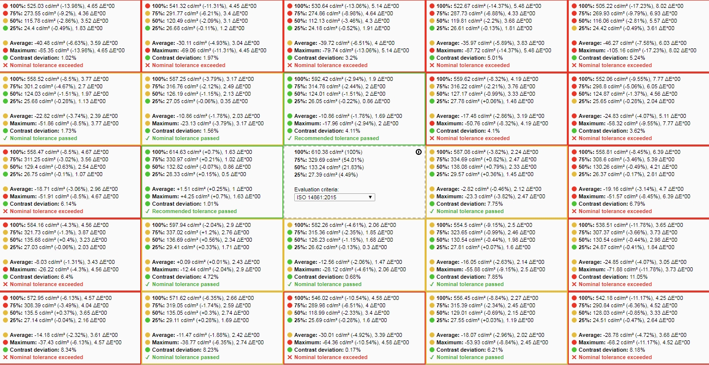

Műszeres méréseink viszont arról tanúskodnak, hogy a fényerő eloszlása nem tökéletes: az egyes képrészletek között akár 17 százalékos is lehet az eltérés, de ez sajnos szinte minden LED LCD és OLED tévénél megfigyelhető. Foltok és felhők szerencsére a hétköznapi használat során nem tűnnek fel, így nem zavaróak. A mozgásmegjelenítés során tapasztaltunk olykor anomáliákat, azaz enyhe akadozást vagy a képrészletek elmosódását, viszont az jó hír, hogy ezeken a hibákon lehet segíteni az Auto Motion Plus nevű interpolációs technológia használatával.
Az Elmosódáscsökkentés és a Torzításcsökkentés nevű funkció erőssége egy-egy tízfokozatú skálán szabályozható, és bár olykor akár egy negyed órát is el kell bűvészkedni ezekkel, amíg megtaláljuk a legjobb beállítást, de érdemes rászánni az időt. Az input lag kikapcsolt képmódosító funkciók mellett mindössze 17,9 ms, ami a televíziós szegmensben kiemelkedően jó értéknek számít, így játékra kifejezetten alkalmas lehet ez a modell.
Homogenitásvizsgálat: fénysűrűség mértéke az egyes fényerő-beállítások mellett
Homogenitásvizsgálat: fénysűrűség mértéke az egyes fényerő-beállítások mellett [+]

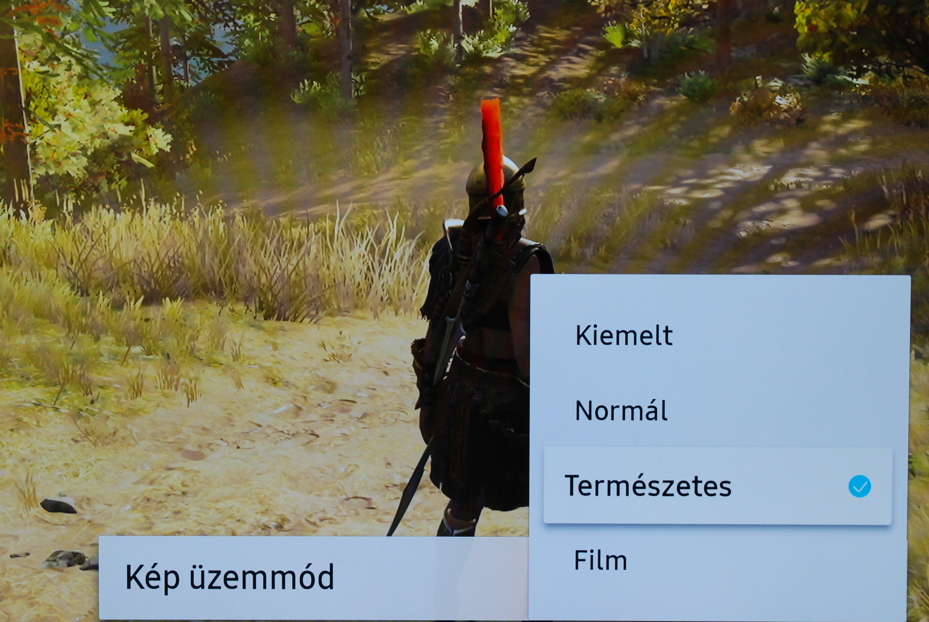

Előzetes és színhelyes képbeállítások
Ezúttal 4+1 előzetesen beállított képprofil közül lehet választani, úgy, hogy külön felhasználói fiók nincs. Ezek a fényerejüket, színhőmérsékletüket, képvilágukat tekintve többé-kevésbé eltérnek egymástól, így jó eséllyel mindenki talál köztük olyat, amelyik passzol az ízléséhez. Meg kell még említeni a Játék (ez a +1) módot, amelyet elvileg a játékokhoz optimalizáltak, viszont ennél nem állíthatóak az egyes paraméterek, ami meg is öli az egészet, mert a fényereje túlságosan nagy, így ez az opció gyakorlatilag használhatatlan.

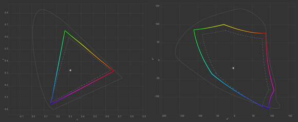

Egy i1 Display Pro kalibrátorral, illetve a displayCAL névre hallgató alkalmazás segítségével vettük szemügyre tüzetesebben az előzetes beállításokat. Sorrendben ezek a következők: Játék, Kiemelt, Normál – azért csak ez a három, mert amikor a tévét a számítógéphez csatlakoztattuk, akkor csak ezek voltak elérhetőek. A kapott értékek közül a legnagyobb fényerőt, a feketeszintet, a valós kontrasztarányt és a delta E értékeket tüntettük fel a táblázatban. Utóbbi egy olyan numerikus érték, ami két különböző szín távolságát határozza meg egy színrendszeren belül; minél kisebb a delta E értéke egy adott színnél, annál közelebb áll a referenciához (sRGB), vagyis annál jobb.
Ezután a célértékeket (120 cd/m² fényerősség, 6500 K színhőmérséklet, 2,2 gamma) próbáltuk elérni, ami nagyjából sikerült is. A fényerő 118,1 cd/m², a színhőmérséklet 6500 K, a feketeszint 0,0217 cd/m², a valós kontrasztarány pedig 5457.6:1 lett. A fent látható képeken a színtérlefedettség látható: a szürke szaggatott vonal jelzi a referencia színteret, míg a színes háromszög a mért színteret ábrázolja. Eszerint 129,9%-ban fedi az sRGB színteret, 99,6%-os pontosság mellett, ami a tévék között igen jó értéknek számít. Az átlagos delta E 0,43, a legnagyobb pedig lett 1,81 lett: ezek szintén remek eredmények!

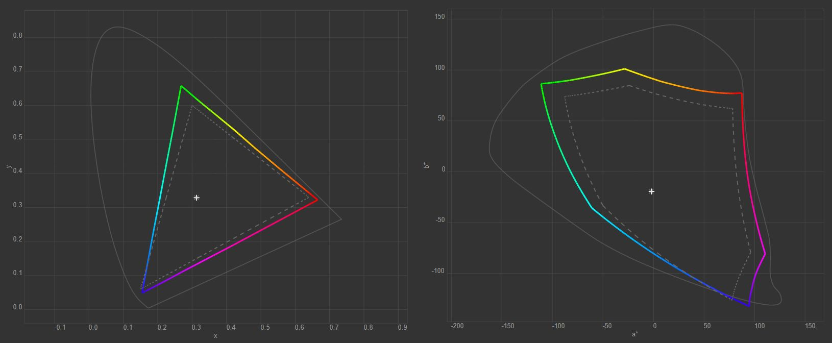

Színpontosság
Színpontosság [+]

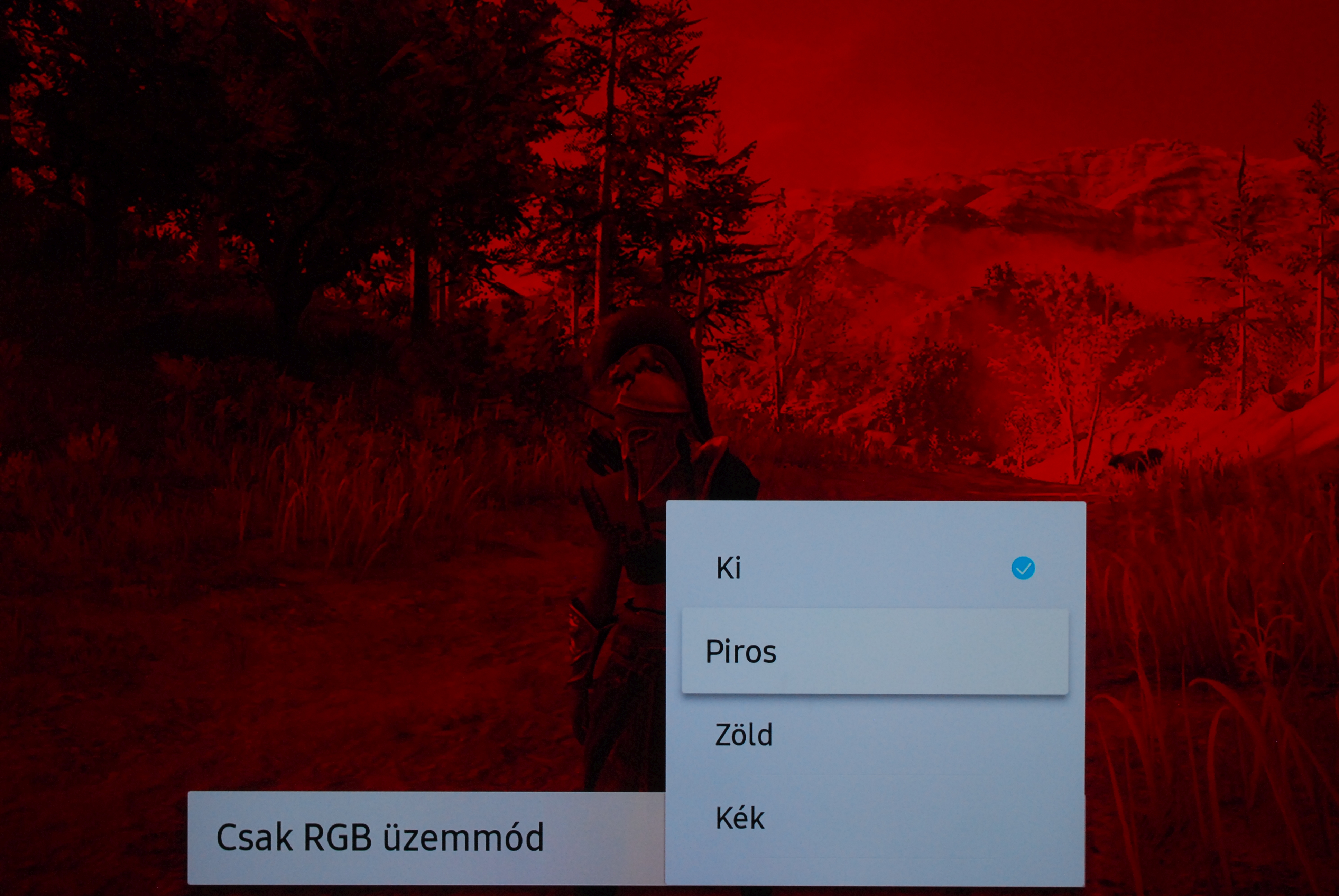

Csak RGB üzemmód Ki

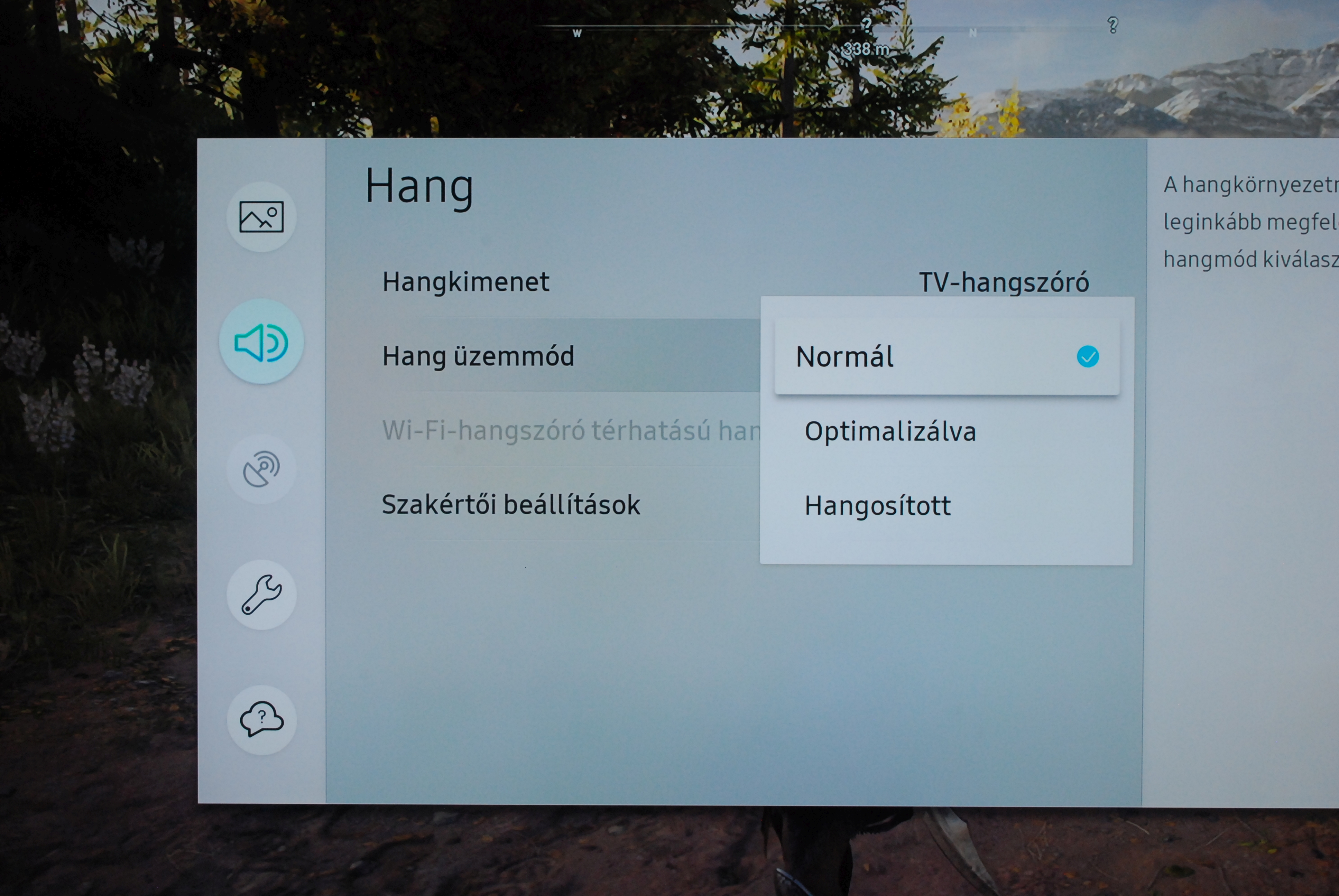

Jól szól
A Q900R 60 wattos, 4.2 csatornás, mélysugárzókkal kiegészített, rejtett hangsugárzókat használó integrált audiorendszere az egyik legjobb hangminőséget produkálja, amit valaha olyan tévétől hallottunk, amelyik nem rendelkezik beépített soundbarral. A basszusok kicsit vékonyak, de ott vannak, a dinamika érezhető, a finom részletek is jól átjönnek (bár ezeknél némi pontatlanság azért tetten érhető), és az összhatás remek. Azt nem mondjuk, nem mondhatjuk, hogy egy jobb sztereó vagy házimozi szettel, esetleg hangprojektorral eséllyel veheti fel a versenyt, de a megszólalás mindent összevetve meglepően jó.

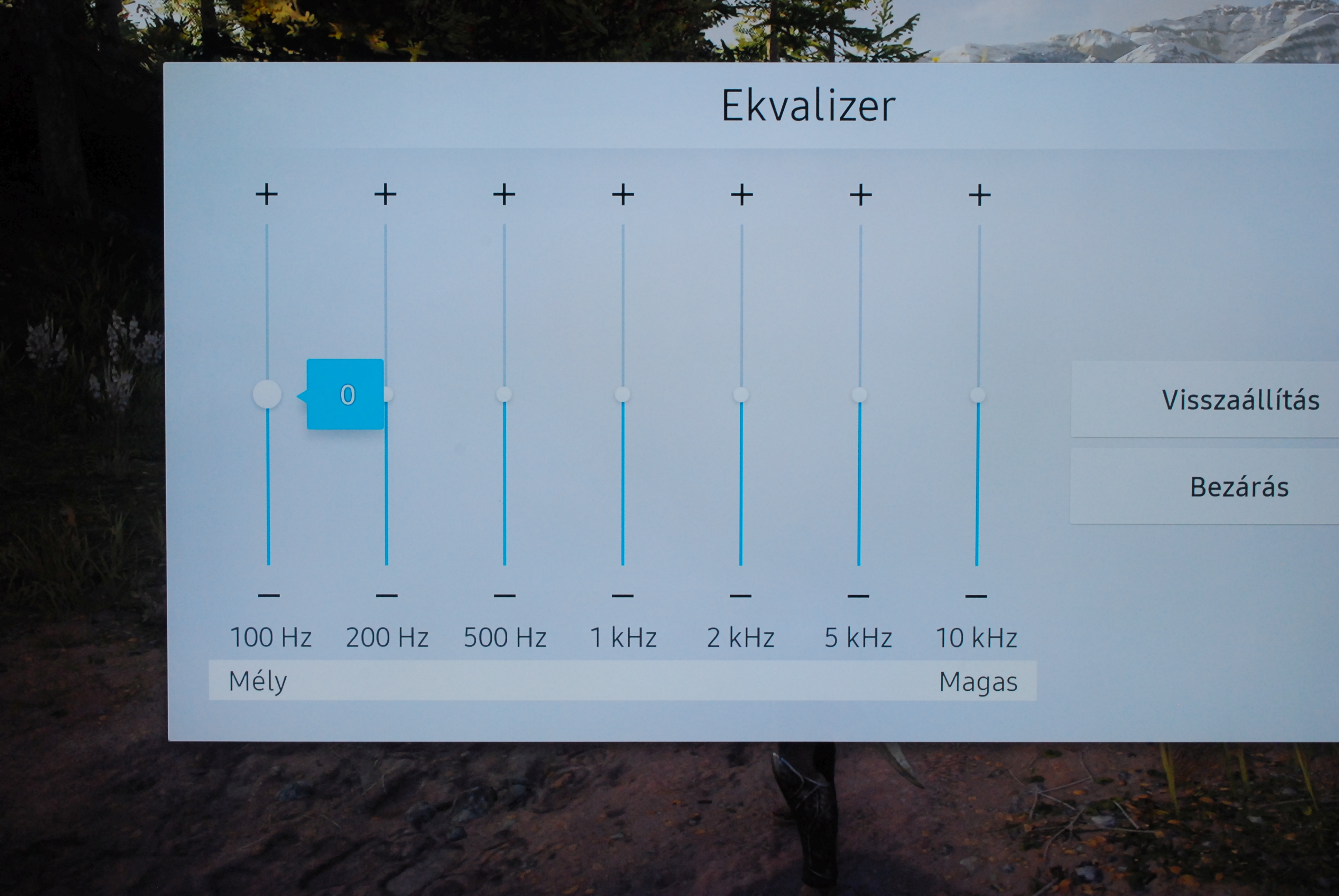

Három előre programozott hangprofil közül választhatunk, és ha valakinek ezek közül egyik sem jön be, akkor még mindig ott az "Ekvalizer", amivel saját ízléséhez szabhatja az arányokat. Amennyiben szinkronizációs probléma lépne fel a hang és a kép között, akkor az a Hang késleltetése funkció révén egyszerűen orvosolható, és a dinamikakompresszió (Automatikus hangerő) sem hiányzik.
