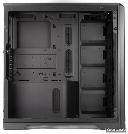

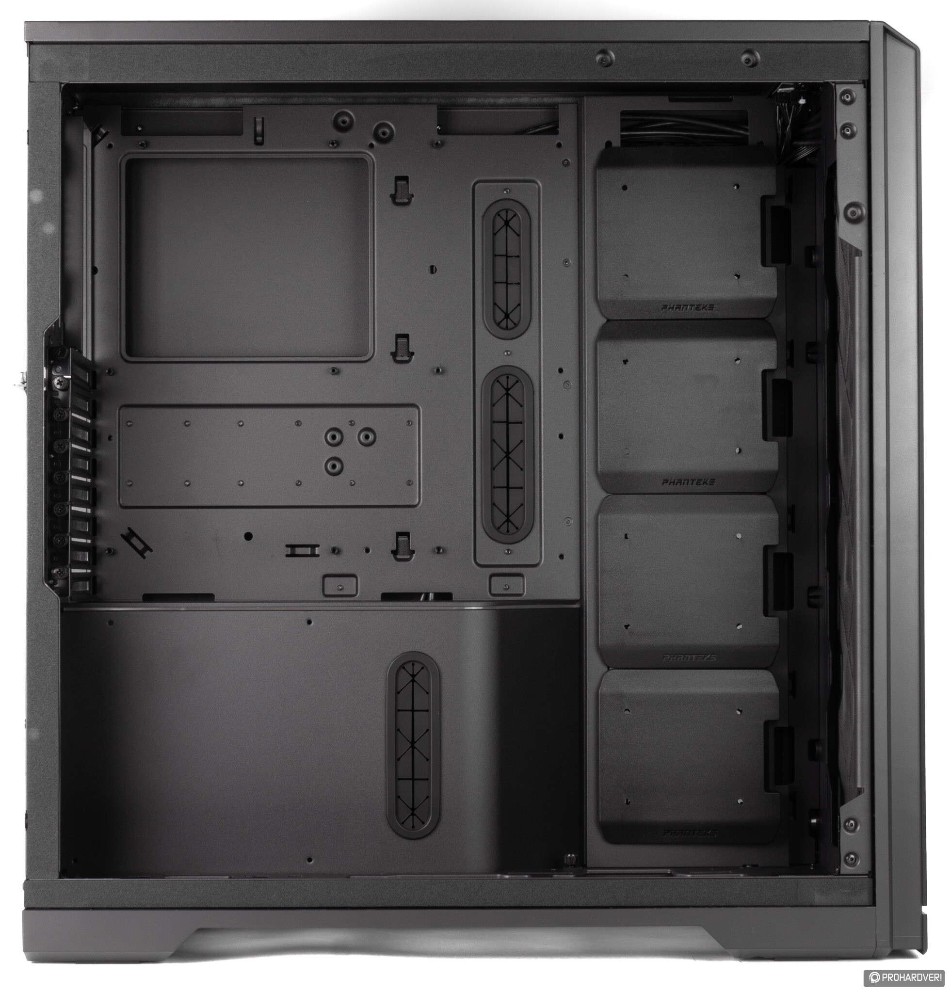

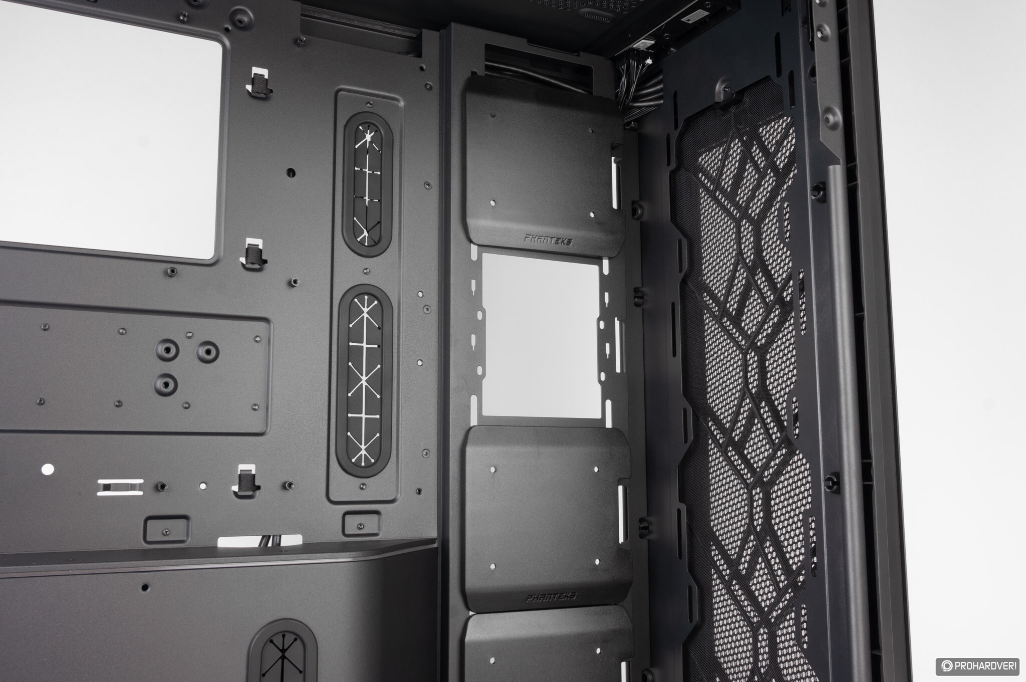

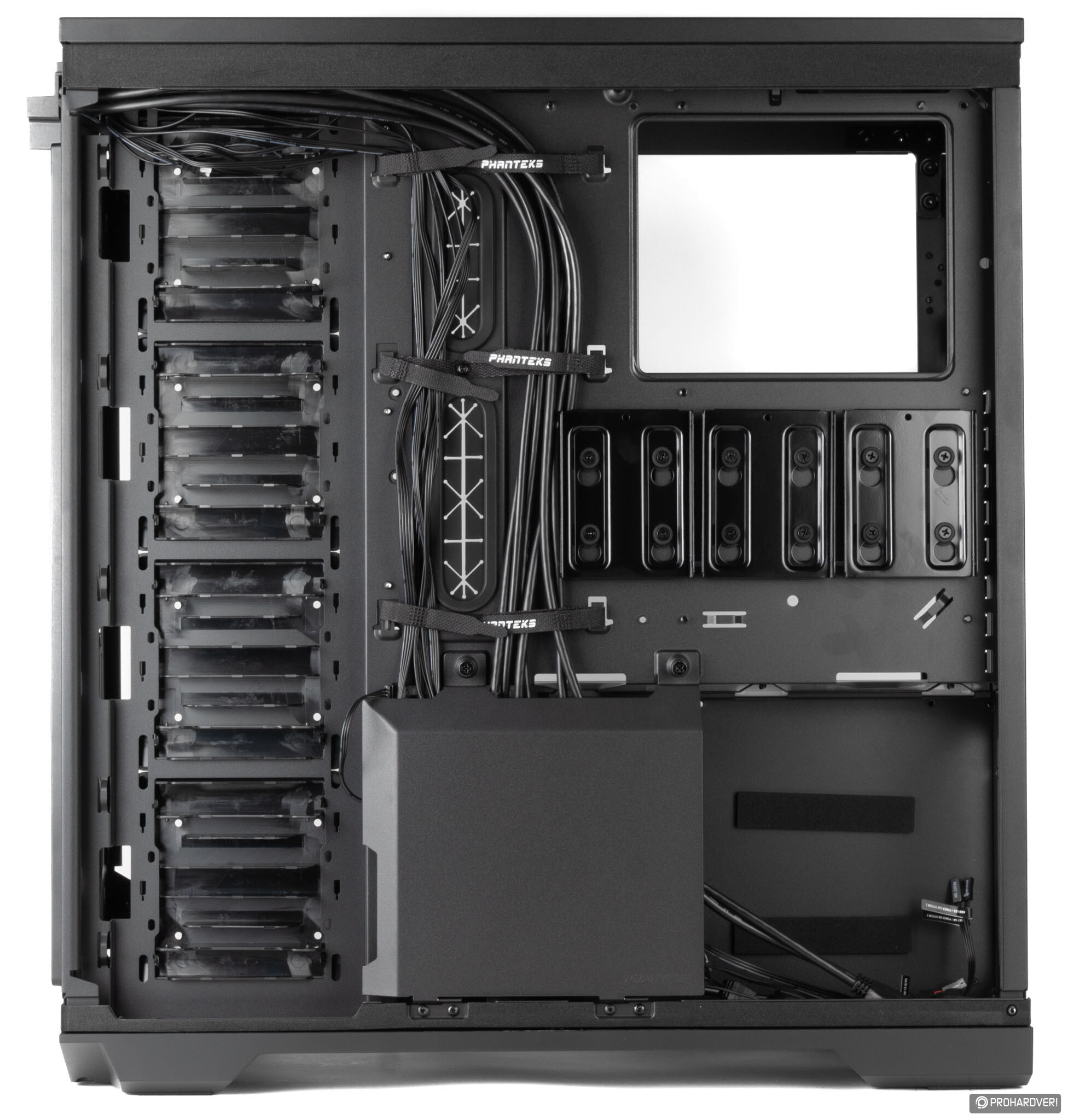

A kézzel oldható csavarokkal rögzített oldallapok eltávolítása után szokatlan elrendezésű beltér tárul szemeink elé. Arra persze nem nehéz rájönni, hogy az alaplap helye szokás szerint a bal felső sarokban van, ahogy azt is örömmel vettük észre, hogy a kábelek elvezetésére külön kivágások állnak rendelkezésünkre felül, alul és bal oldalon, utóbbi helyen ráadásul gumibetétekkel.

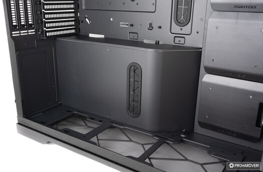

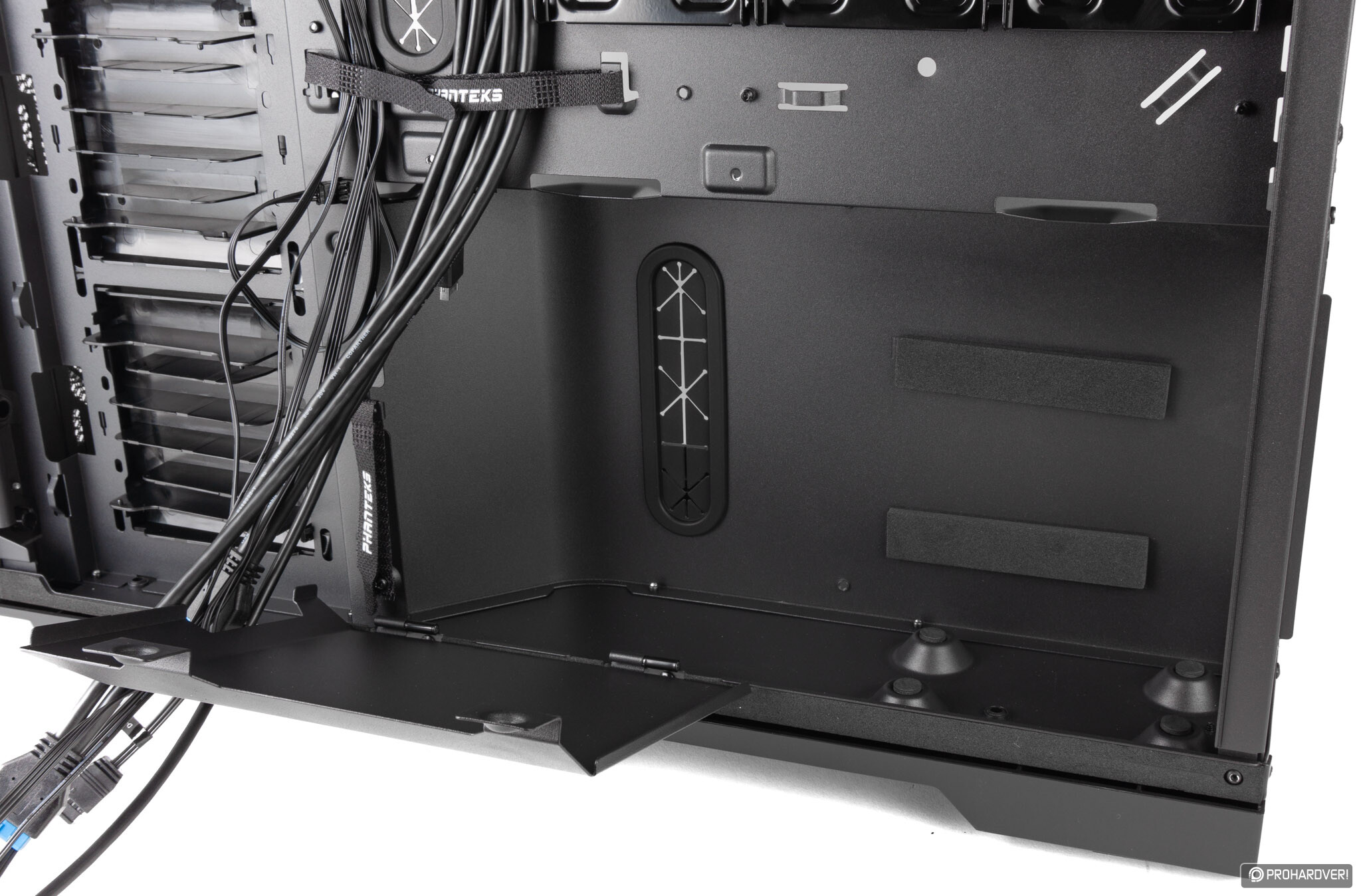

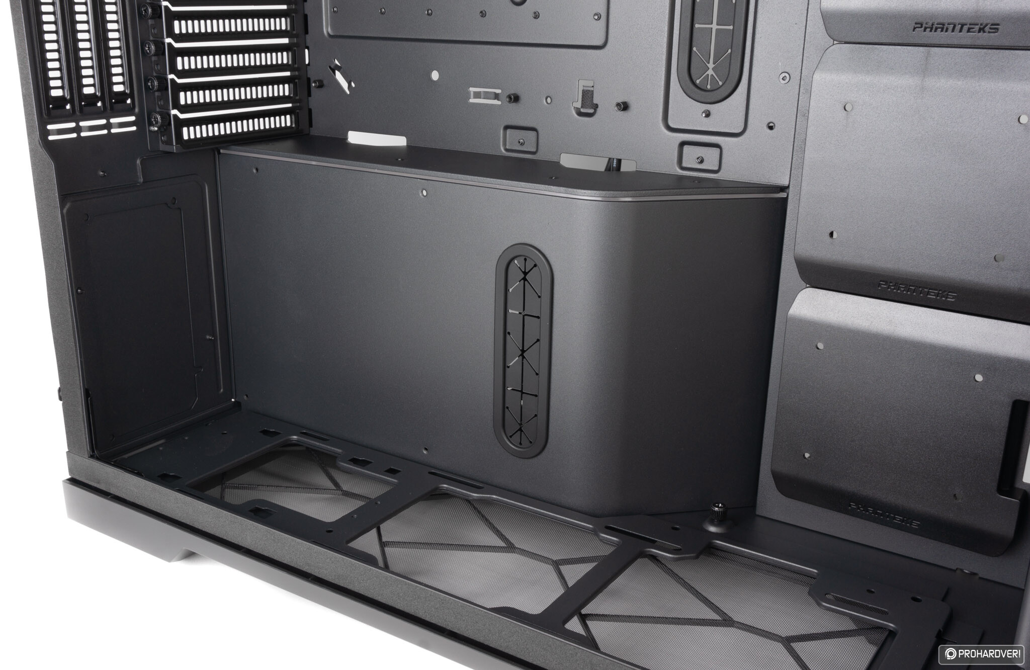

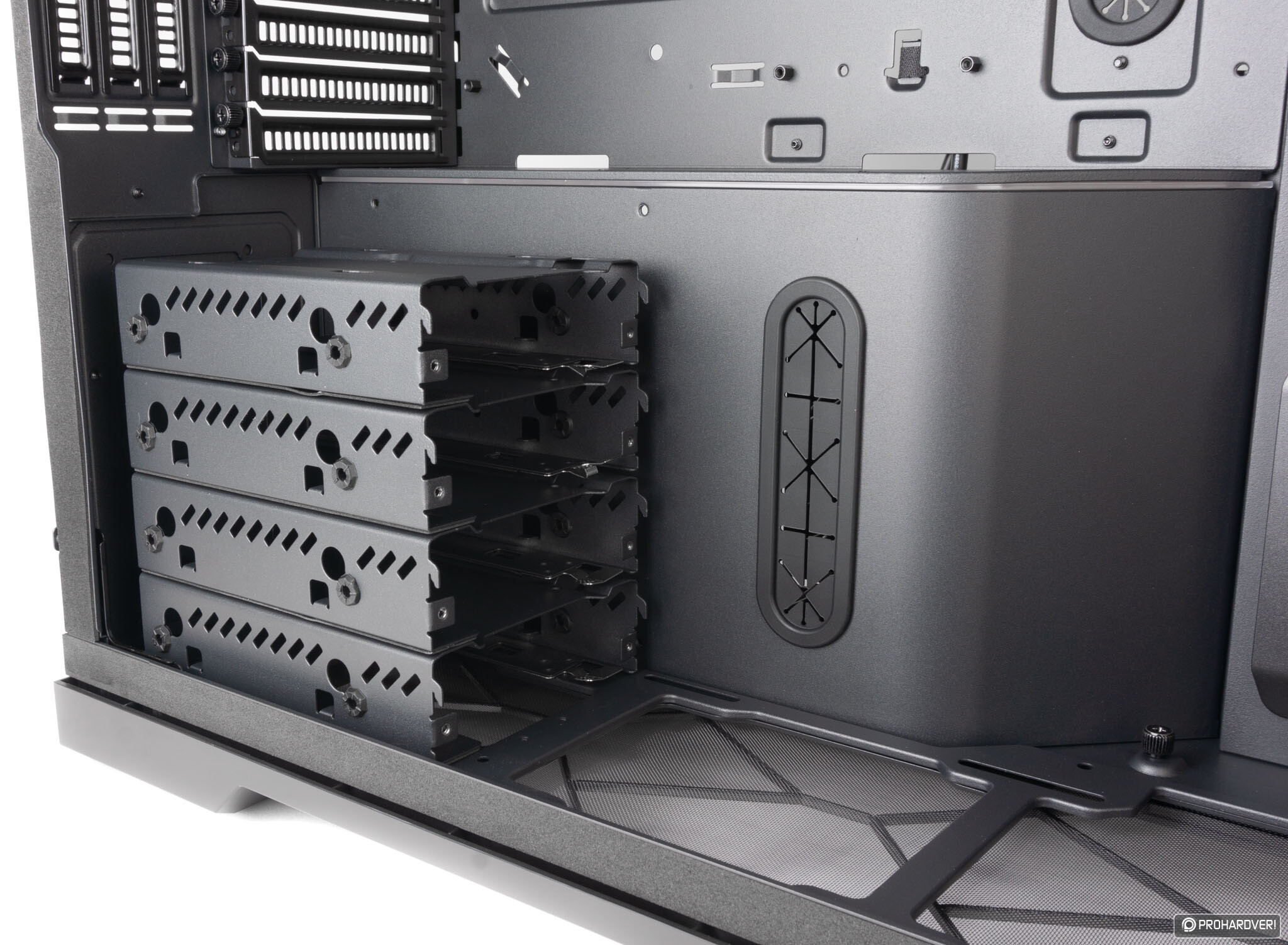

Ami azonban furának hathat, az a beltér alsó harmada. Itt általában erről az oldalról nézve semmit nem találunk, hiszen a tápegység kamráját egy derékszögben meghajlított lemez választja le a felső résztől, ám itt ez a kamra jóval kisebb. Méretéből adódóan szó szerint értendő, hogy ez a tápegység számára fenntartott kamra, hiszen azon, és annak kábelein kívül nem is nagyon fér be más, a vezetékeket pedig egy harmadik, szilikonnal bélelt csatornán keresztül vezethetjük ki a fő kamrába.
De hogy miért is egy ekkora, ráadásul függőleges elrendezésű szekciót kapott a tápegység? A válaszra már utaltunk az előző oldalon, hiszen egy második, Mini-ITX méretű alaplapot is szerelhetünk a ház belsejébe, ennek helye pedig a „nagy” alaplap alatt, a tápegység előtt van. Egy ilyen felállás összeállítása előtt nincs más dolgunk, mint helyére csavarozni a szükséges hátlapot, illetve az alaplap távtartóit, és már építhetjük is be a konfig főbb komponenseit. Hogy azért mégse legyen olyan könnyű dolgunk, a második rendszer videokártyáját kizárólag állítva tehetjük be a házba, ehhez azonban szükségünk lesz egy riser kábelre, amit a gyártó ezúttal sem mellékel.

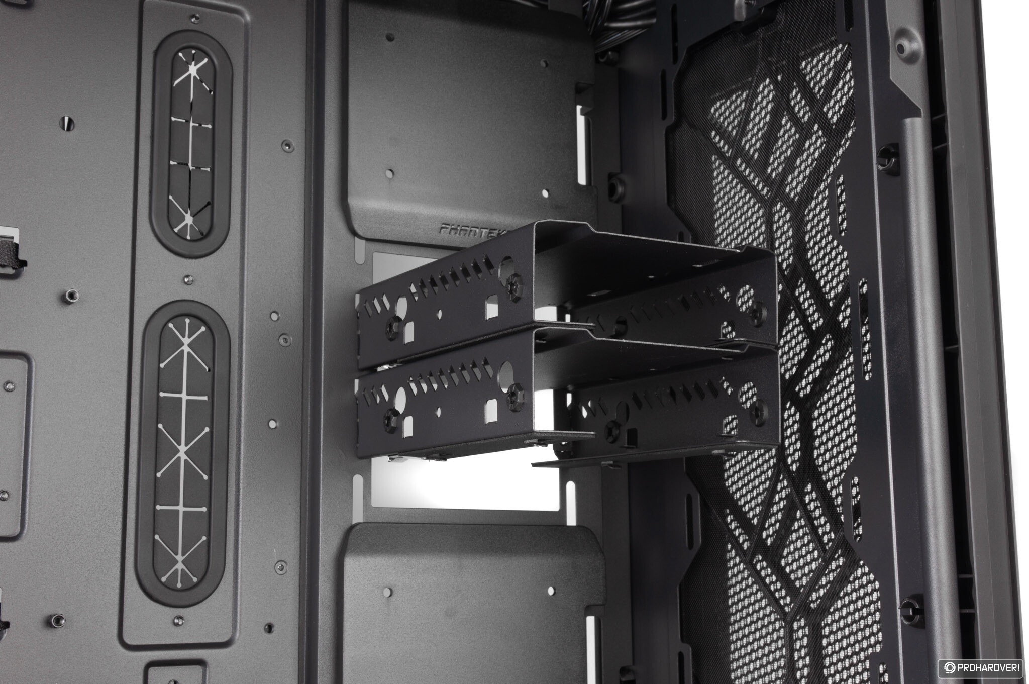

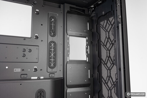

Amennyiben nincs szükségünk egy második rendszerre, ezt a helyet feltölthetjük a mellékelt merevlemezkeretekkel, míg két konfig esetén ezeket az alaplaptálca jobb oldalán látható műanyag elemek helyére tudjuk rögzíteni, ahogy azt az Enthoo Evolv X esetében is láthattuk.

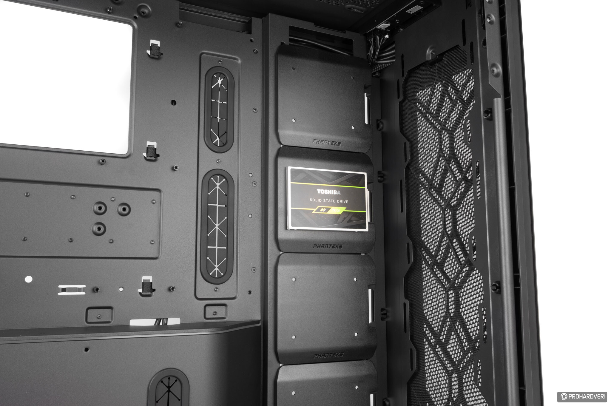

Persze ha nem kívánunk merevlemezeket építeni a gépbe, bent is hagyhatjuk a négy darab műanyag takaróelemet, és használhatjuk őket az SSD-k rögzítésére is, hiszen mindkét oldaluk alkalmas egy-egy 2,5 hüvelykes meghajtó fogadására, hátulról pedig még csavaroznunk sem kell, elég csak állítva bepattintani a pöcköket az SSD négy csavarhelyére.

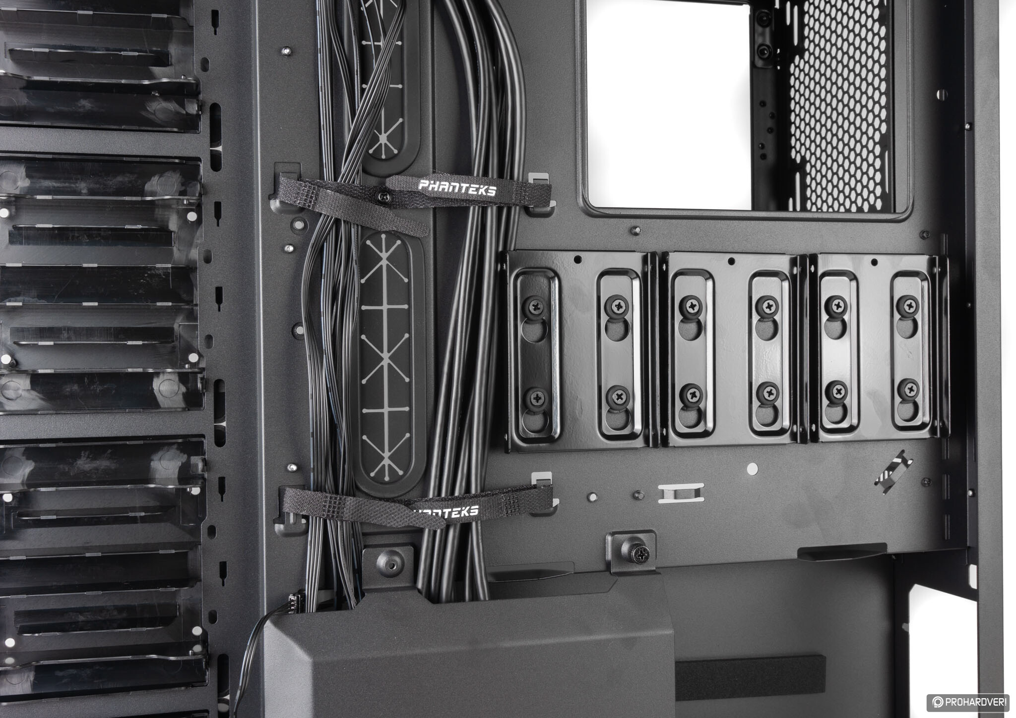

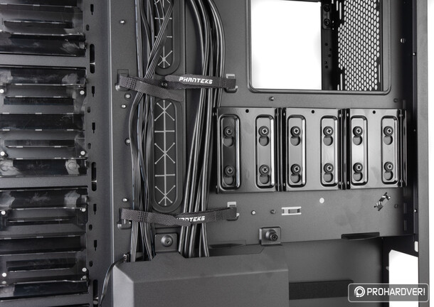

Hátul a már említett SSD helyeken kívül a tápegység kábeleit takaró, kézzel oldható csavarokkal rögzített ajtót, illetve a vezetékek rögzítésére szolgáló pántokat, valamint a processzorhűtő szerelőnyílását találjuk. A házhoz utólag vásárolhatunk három SSD-tartó konzolt is, ezek felfogatási pontjai szintén itt kaptak helyet.
Ahogy azt a figyelmesebbek már kiszúrhatták, a ház nem rendelkezik gyárilag beszerelt ventilátorokkal. Természetesen ez nem probléma abból a szempontból, hogy utólag bármikor belepakolhatunk saját magunk által válogatott légkavarókat (vagy radiátorokat is beszerelhetünk, illetve az épített vízhűtések kivezetéseinek szánt kivágások is találhatók a házon), de ezek beszerzése nyilván extra munkával és költséggel jár. A lehetőségek száma szinte végtelen, az előlap, a tetőlemez és a hátlap mellett alulra és az alaplaptálcára is rögzíthetünk ventilátorokat vagy radiátorokat.

A rengeteg, nagyméretű kábelcsatornának hála a vezetékek ízléses elrendezése is könnyű feladat volt, de a tápegység beszerelése és kábelezése sem ment még ilyen könnyen. A hátsó ajtó mögött még egy fix kábelezésű tápegység madzagjainak is rengeteg hely marad, és ha sikerül visszacsuknunk ezt az ajtót, biztosak lehetünk benne, hogy az alaplap is gond nélkül a helyére megy majd.
Pozitívum továbbá az a rengeteg SSD-hely is, ami rendelkezésünkre áll, különösen azok, amelyek a tápegység ajtajához közel helyezkedik el, hiszen így a hozzá tartozó táp- és SATA-kábelből csak a csatlakozó látszik, maguk a vezetékek szépen rejtve maradnak – bár ez csak a mi lelkivilágunkat nyugtatja meg, az oldallap felszerelése után ebből nyilván semmi nem látszik.
