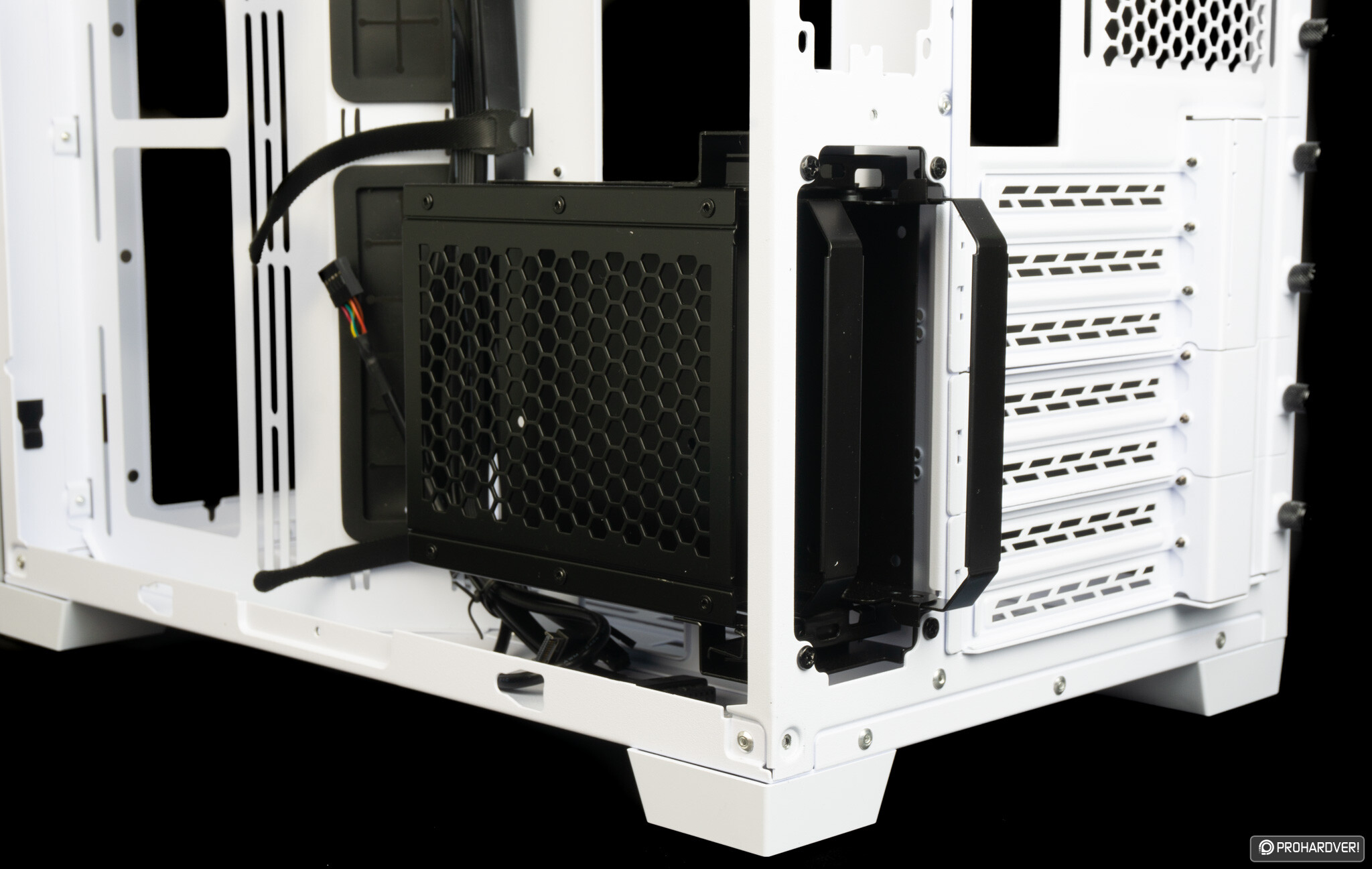

Már a házat kicsomagolva is szembesülhetünk azzal, hogy az átlagnál több, vízhűtés építéséhez szükséges alkatrészt találunk a rengeteg csavar és gyorskötöző mellett, egészen pontosan három különböző, vízpumpa és/vagy folyadéktartály rögzítésére szolgáló elem lapul a dobozban, melyek segítségével a ház aljára vagy az ott elhelyezett radiátorra erősíthetjük az említett komponenseket.

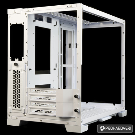

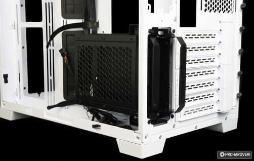

A csomagban találunk még egyébként több, leginkább a használaton kívüli PCIe slotok takarásához használt fémlemezre hasonlító elemeket, ám ezek azoknál szélesebbek, és egyébként nem is erre valóak. Felhasználási módjukat remekül bemutatja az alábbi, a gyártó által készített rövid kis videó, de azért megpróbáljuk összefoglalni a ház egyik legérdekesebb tulajdonságát: a hátlap nagy része apróbb elemekre bontva kicsavarozható a helyéről, hogy aztán más sorrendben, az említett két rácsos elemmel együtt visszaszereljük őket attól függően, hogy mekkora alaplapot kívánunk beszerelni, annak hány PCIe foglalatát használnánk ki (ez a szám 3, 5 és 7 lehet), illetve milyen vastag radiátort tervezünk a ház tetejébe szerelni.
A modularitásnak köszönhetően szinte bármilyen elrendezés szóba jöhet, így olyan egyedi vízhűtéses rendszert építhetünk magunknak, amilyet csak szeretnénk, továbbá az AIO megoldások között sem az alapján kell válogatnunk, hogy mi passzol a ház elrendezésébe, mert a ház hátulját hozzá tudjuk igazítani a hűtőhöz.

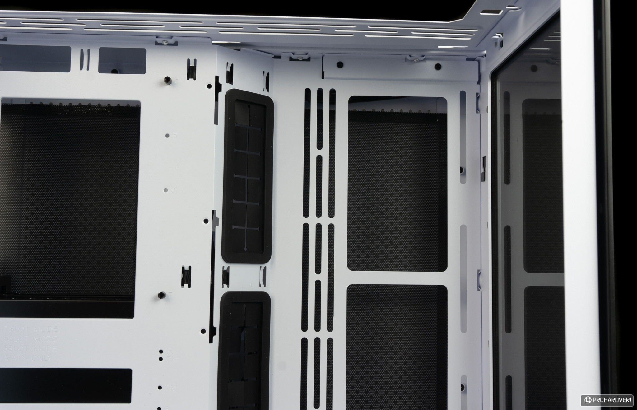

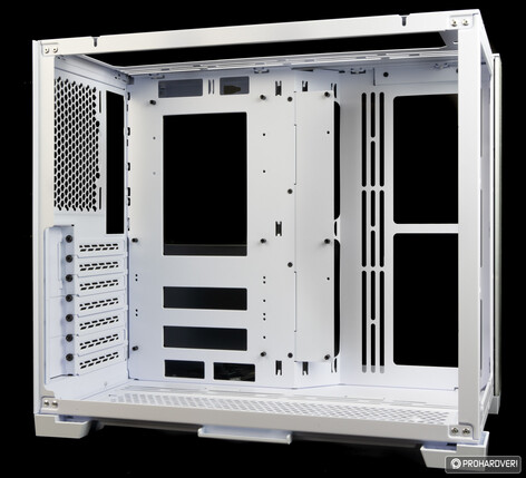

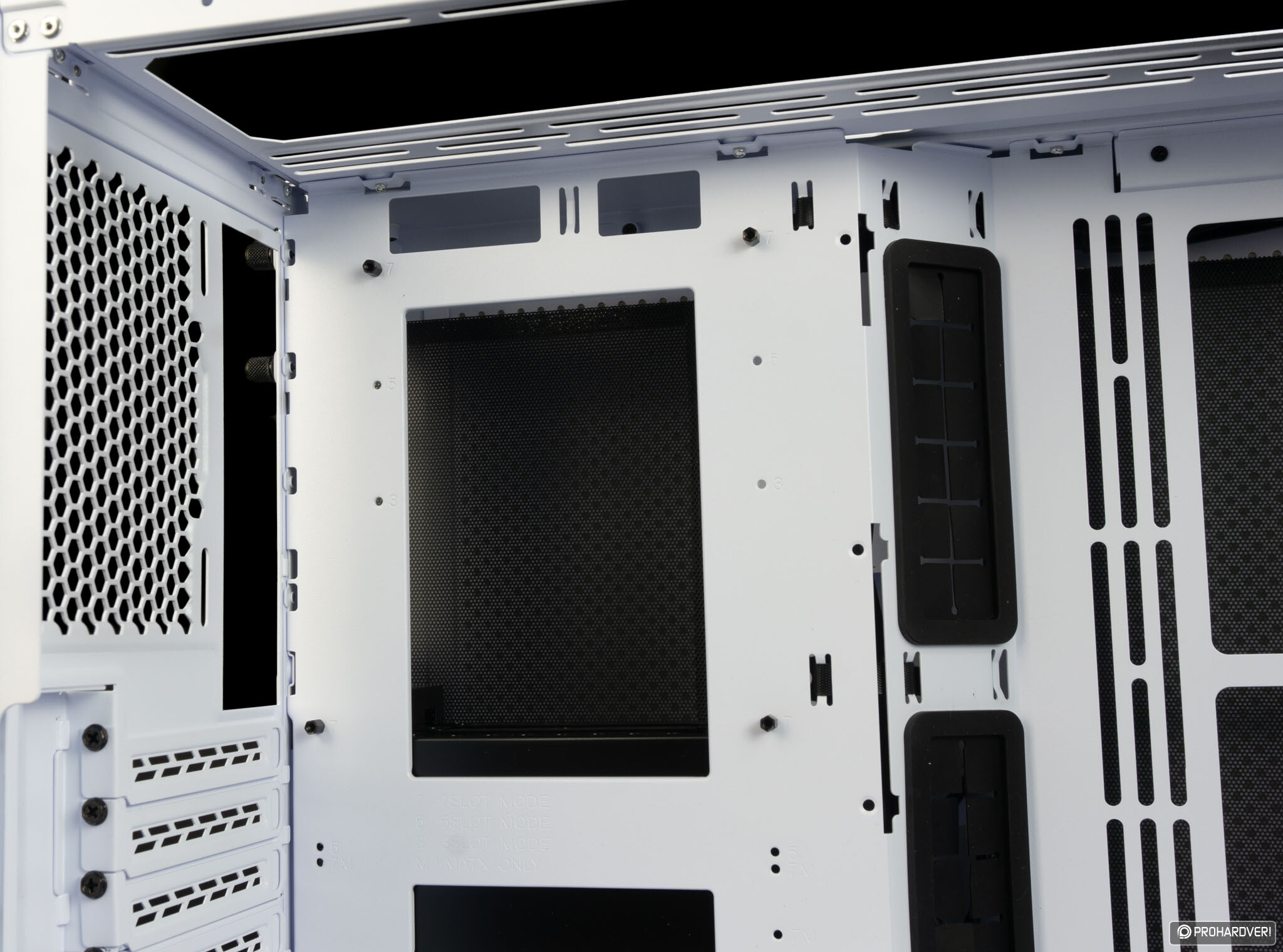

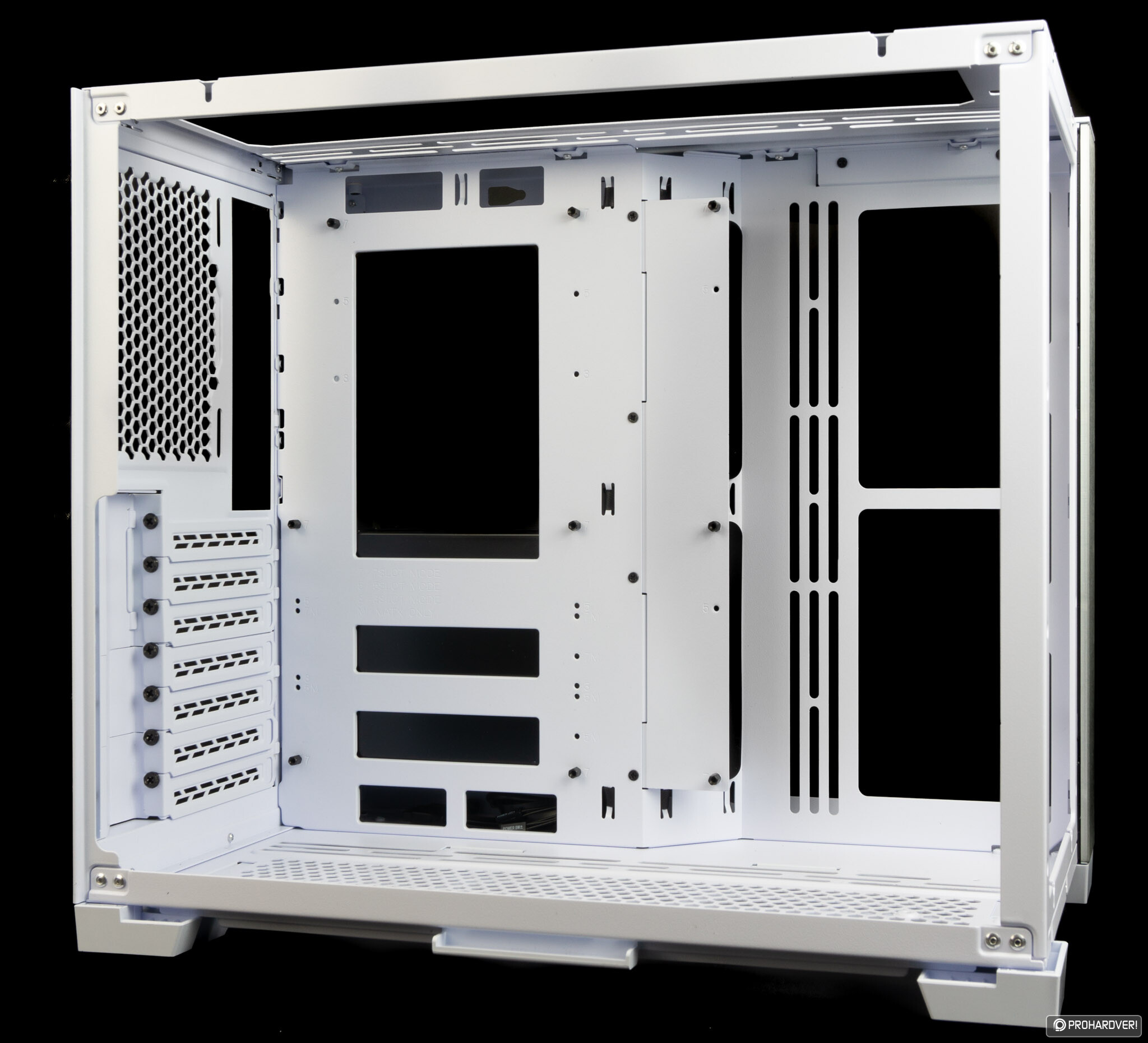

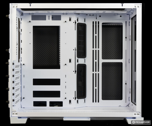

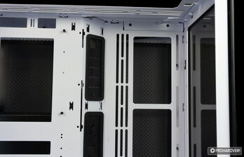

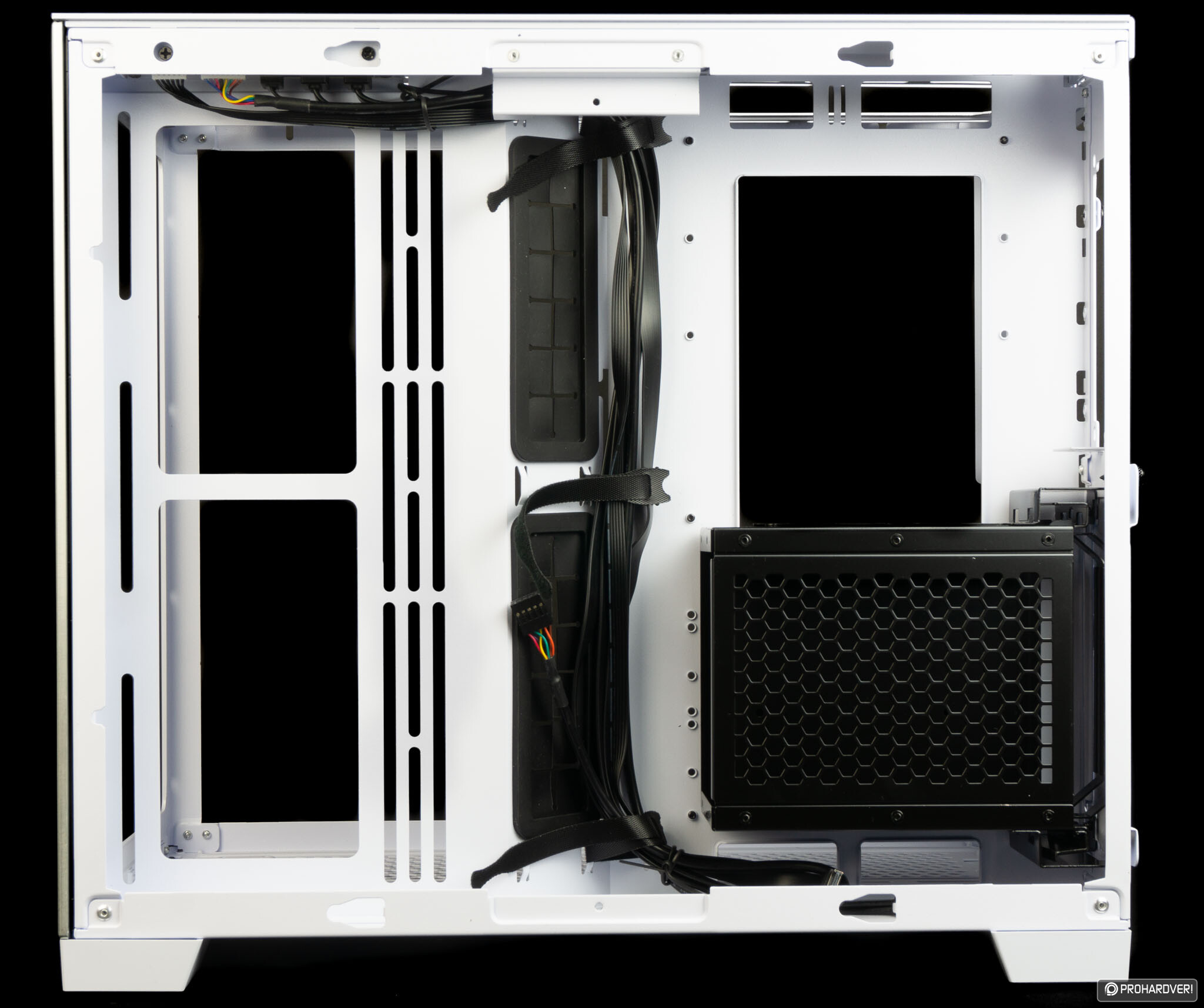

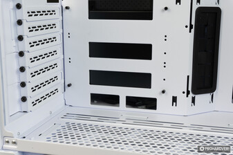

A ház belsejét meglátva az első gondolatunk az volt, hogy amit ehhez a vázhoz nem lehet rögzíteni, az nem létezik. A középen a két nagyobb, szilikon béléssel ellátott kábelvezető csatorna kedvéért megtört alaplaptálca rengeteg kivágással rendelkezik, például radiátorhoz tartozó szellőzővel és rögzítővájatokkal, a processzorhűtő felszerelését megkönnyítő szerelőablakkal és a Mini-ITX, microATX és ATX méretű alaplapokhoz elrendezéstől függetlenül igazodó alsó kábelvezetőkkel.

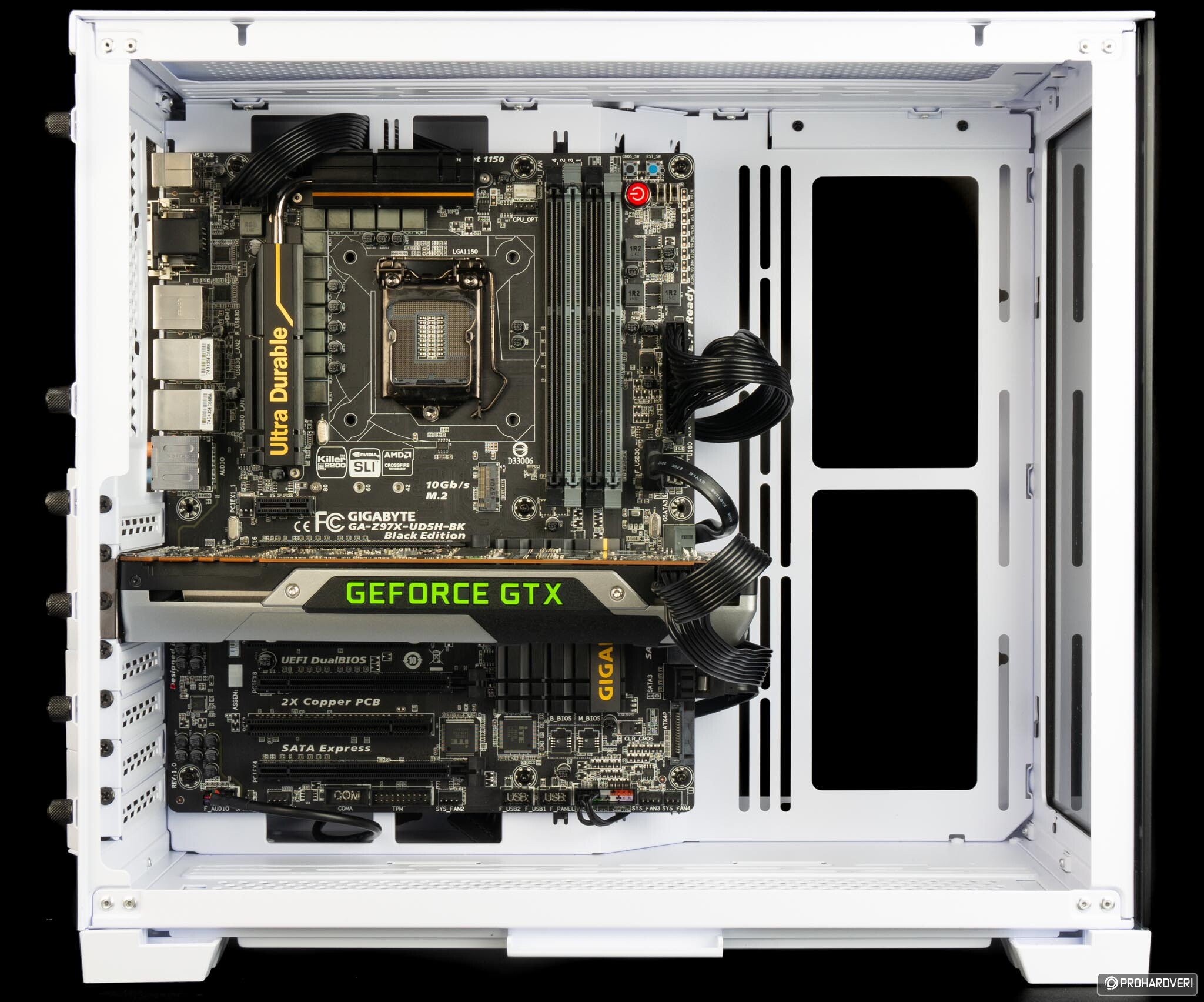

Az élesebb szeműek kiszúrhatták már, hogy a ház jelenlegi állapotában csak ITX-es alaplapok számára találhatók csavarhelyek, az ő szemük nem csal, ugyanis a nagyobb lapokhoz feltétlenül be kell csavaroznunk egy kiegészítő toldatot a két nagy kábelcsatorna fölé. Az alaplap megtartása mellett ennek az elemnek az is a haszna, hogy eltakarja a jobb oldalról érkező kábelek nagy részét, ami egy ilyen „kirakatházban” mindenképp előnyös.

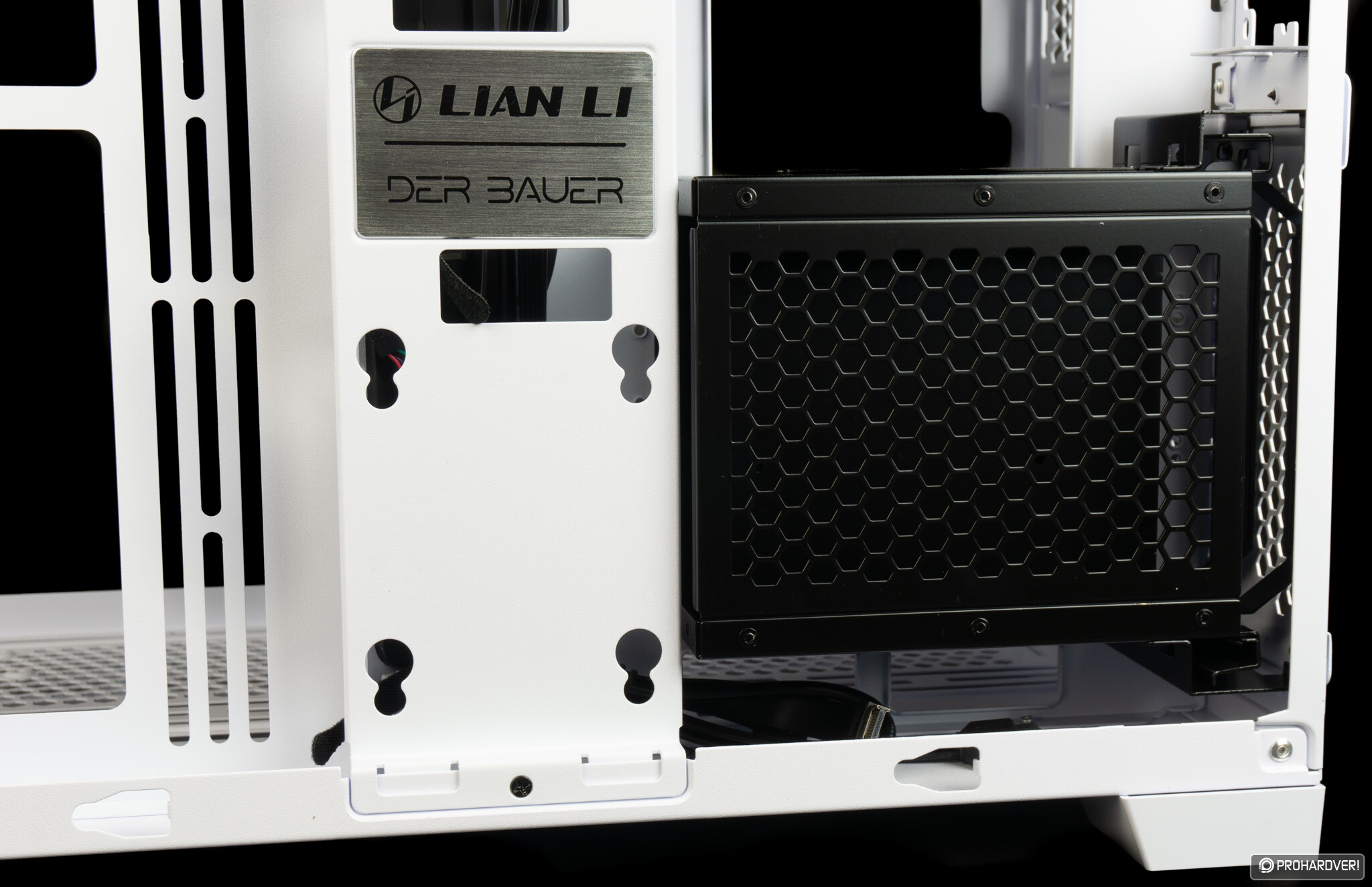

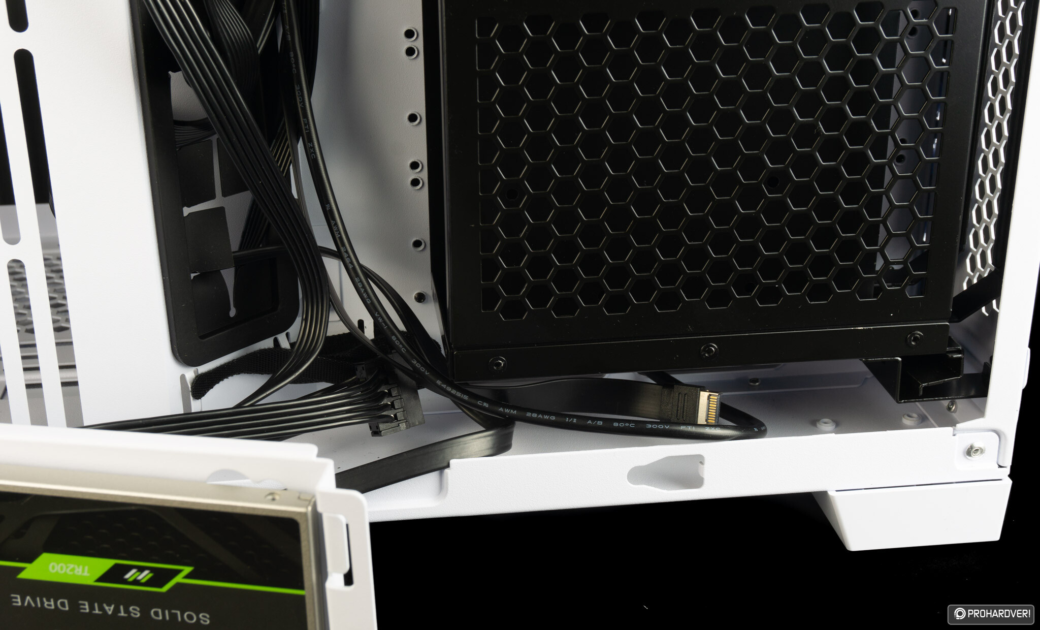

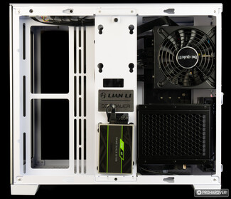

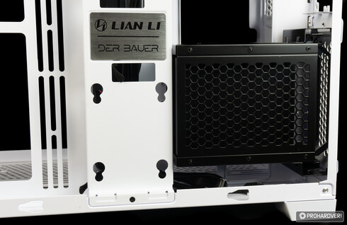

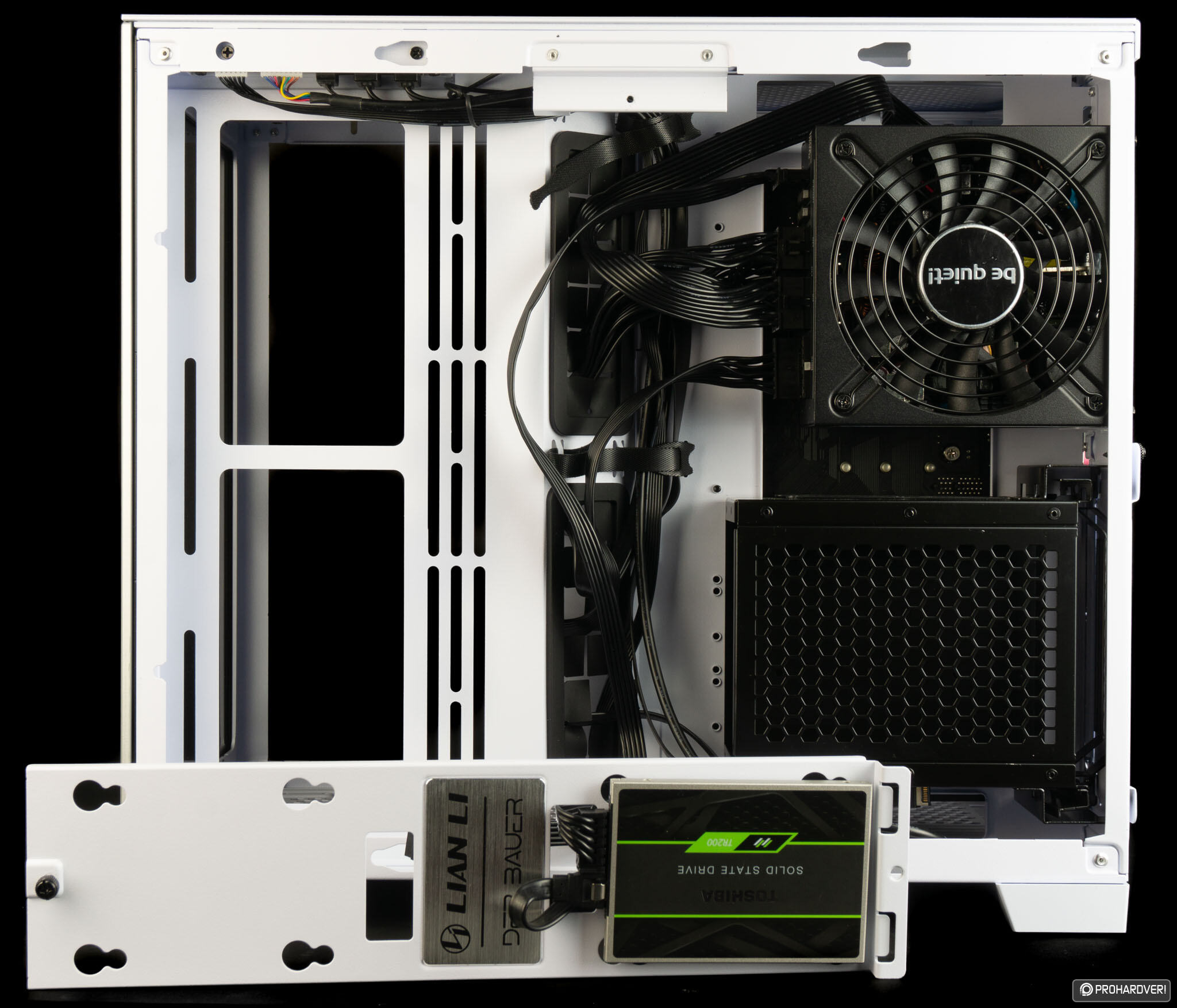

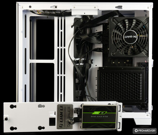

Az eszközt a túlsó oldalról szemlélve szemünk rögtön egy fémlemezre tévedhet, melyen a gyártóé mellett der8auer neve szerepel, de az igazán érdekes nem is ez, hanem az az acél „oszlop”, amire rögzítették, az ugyanis a két 2,5 hüvelykes adattároló rögzítése mellett a kábelek eltakarásáért is felel.

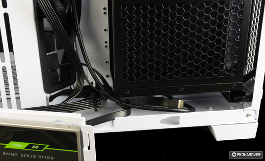

A jobb oldal aljában egy rácsos keretet találunk, melybe a ház hátoldala felől a takaróelem leszerelése után 3,5 vagy 2,5 hüvelykes meghajtókat tudunk becsúsztatni.

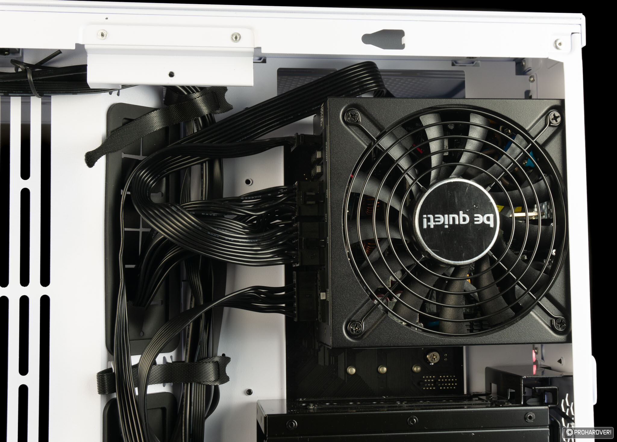

Egy kicsit feljebb tekintve már csak üres teret találunk, de ez nem marad ám sokáig így, itt van ugyanis az SFX vagy SFX-L formátumú tápegység helye. A belső felépítés talán egyetlen negatívuma, hogy ATX-es tápok nem férnek el benne.

A viszonylag sok extra alkatrészt meglátva kicsit félni kezdtünk, hogy bonyolult lesz a Gigabyte Z97X-UD5H-BK alaplapból és NVIDIA GeForce GTX Titan videokártyából álló rendszerünk beszerelése, de az előző oldalon mutogatott toldat beszerelése után nem sok különbséget éreztünk az átlagos gépépítéshez képest.
Annak kifejezetten örültünk, hogy felül rengeteg a hely, köszönhetően annak, hogy radiátorok számára készítették elő ezt a szekciót, hiszen még a később beszerelt Noctua NH-D15 processzorhűtő felett is elfért a kezünk az alaplap felső csatlakozóinak eléréséhez. Persze aki ezt a házat választja, az valószínűleg vízhűtéssel tervez, így talán ez kevésbé fontos információ, de a rend kedvéért megemlítjük, hogy processzorhűtők esetében 172 mm a felső határ, míg grafikus kártyák közül a 395 mm hosszú vagy annál rövidebb példányokkal érdemes számolni.
A kábelcsatornákkal gazdagon megszórt alaplaptálcának hála a vezetékek elrendezésével nem volt különösebb probléma, hátul pedig szintén elég hely jutott erre a célra, még úgy sem tapasztaltunk fennakadást, hogy a két lehetséges tápméret közül a nagyobbat használtuk. Kíváncsiságból megnéztük, mennyire egyszerű pakolgatni a hátsó elemeket és ugyanazt tudjuk mondani, mint az oldal elején, vagyis hogy képzeletben nehezebb volt, mint valójában.
