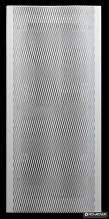

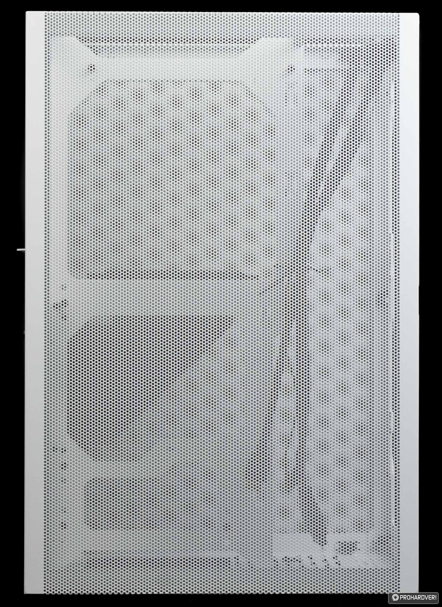

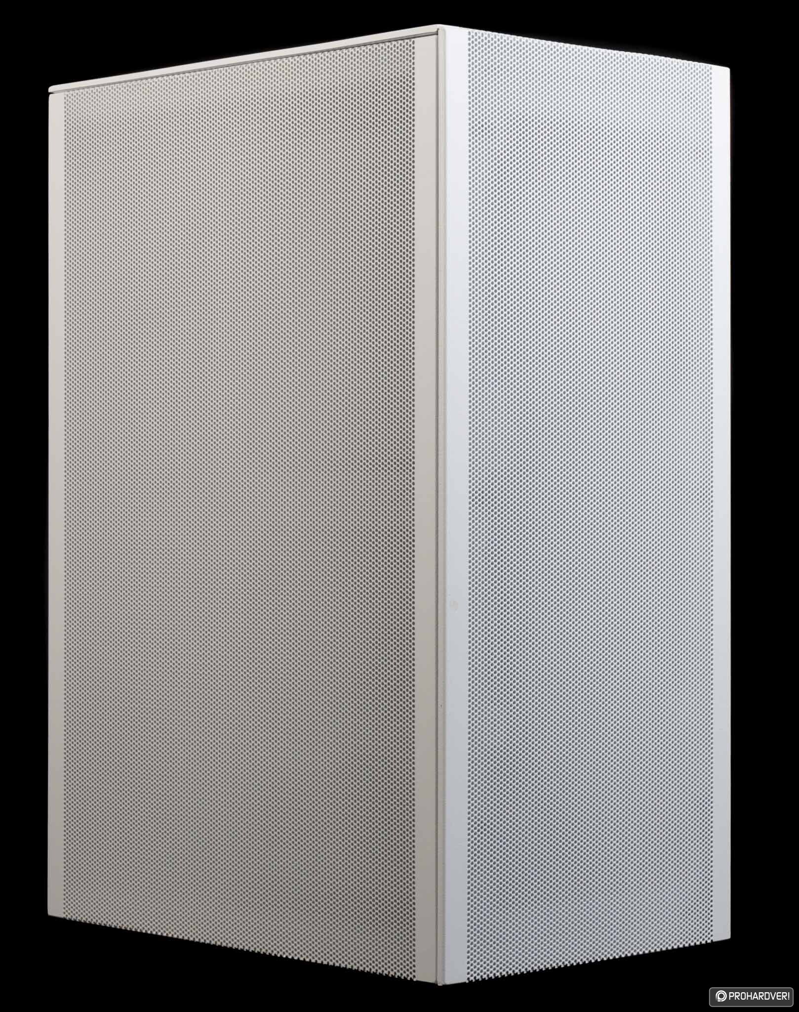

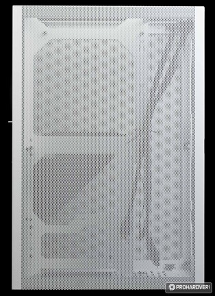

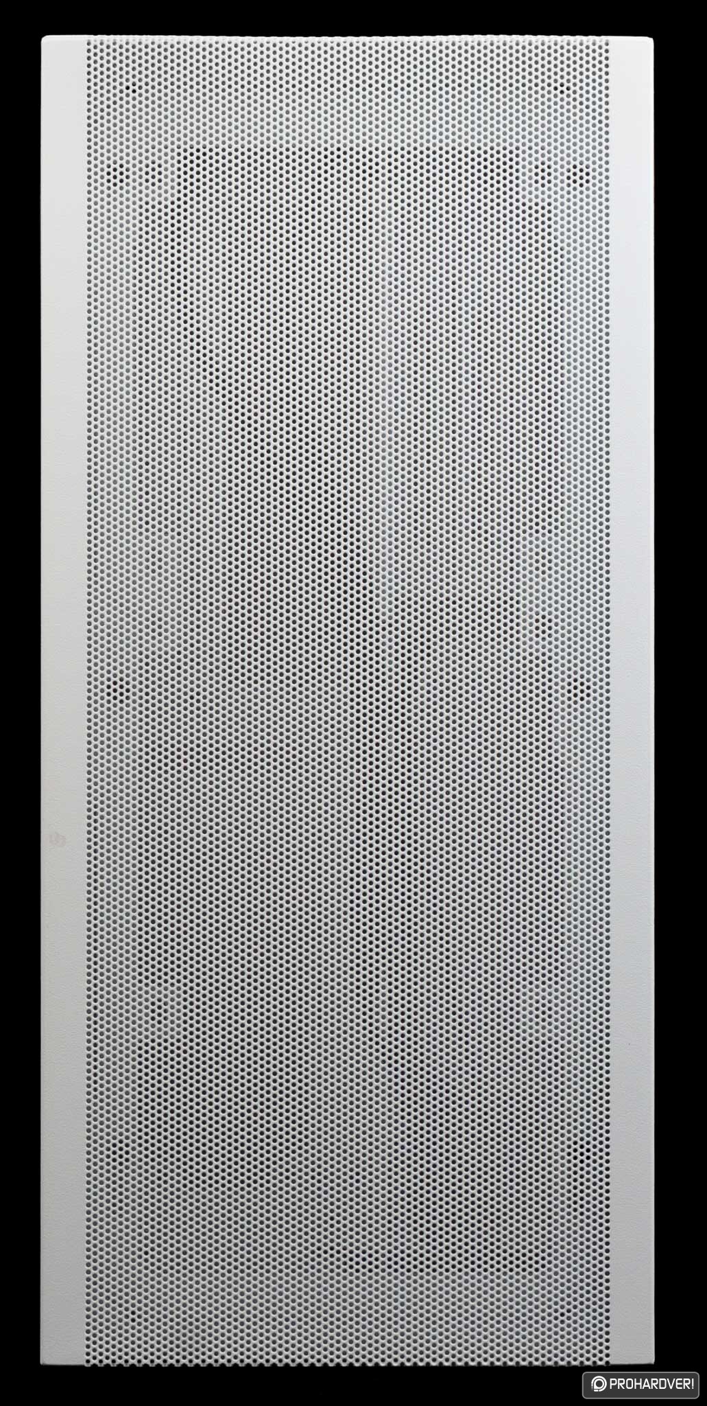

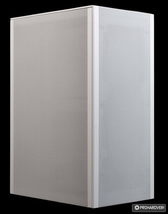

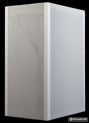

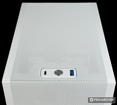

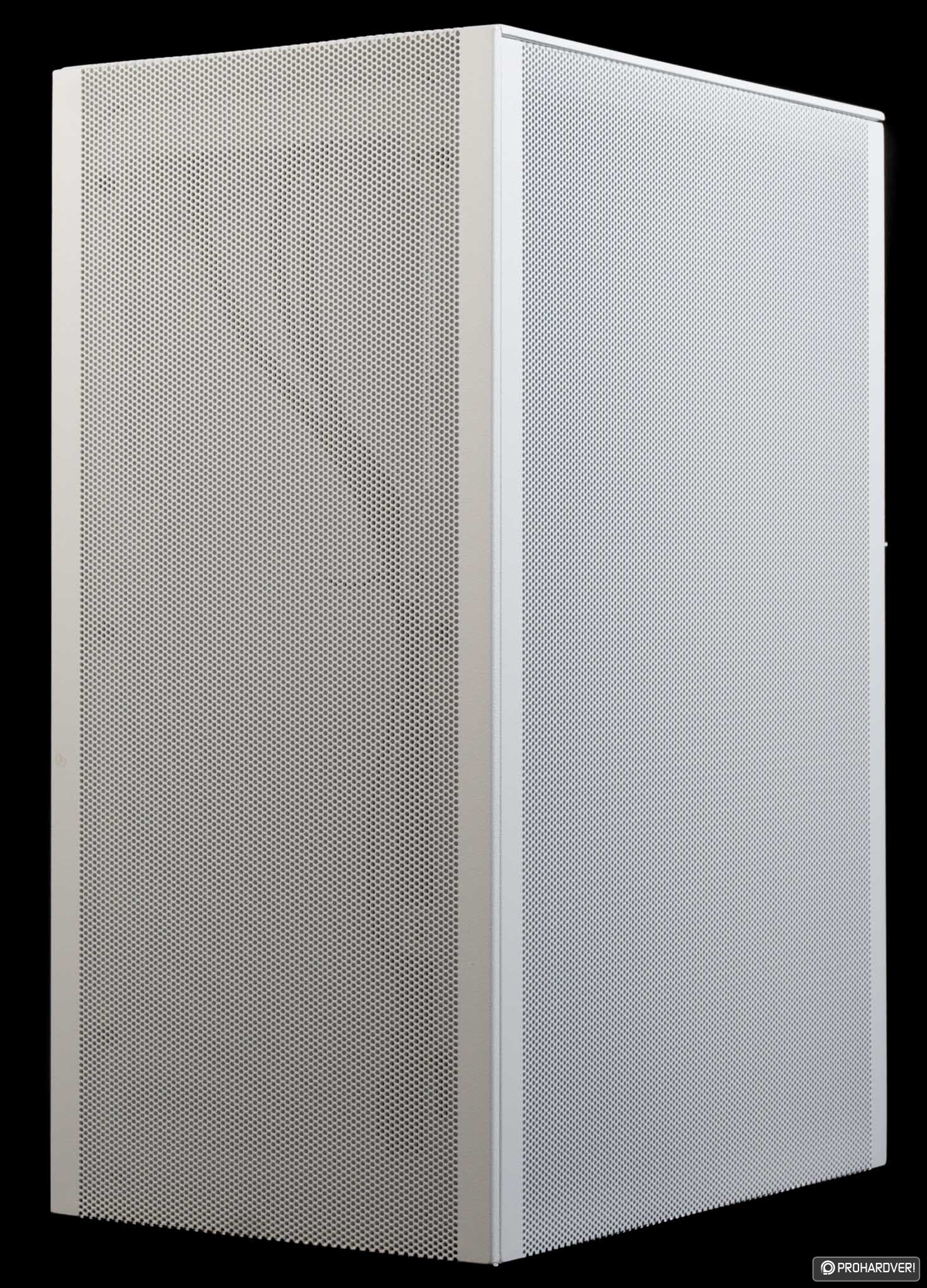

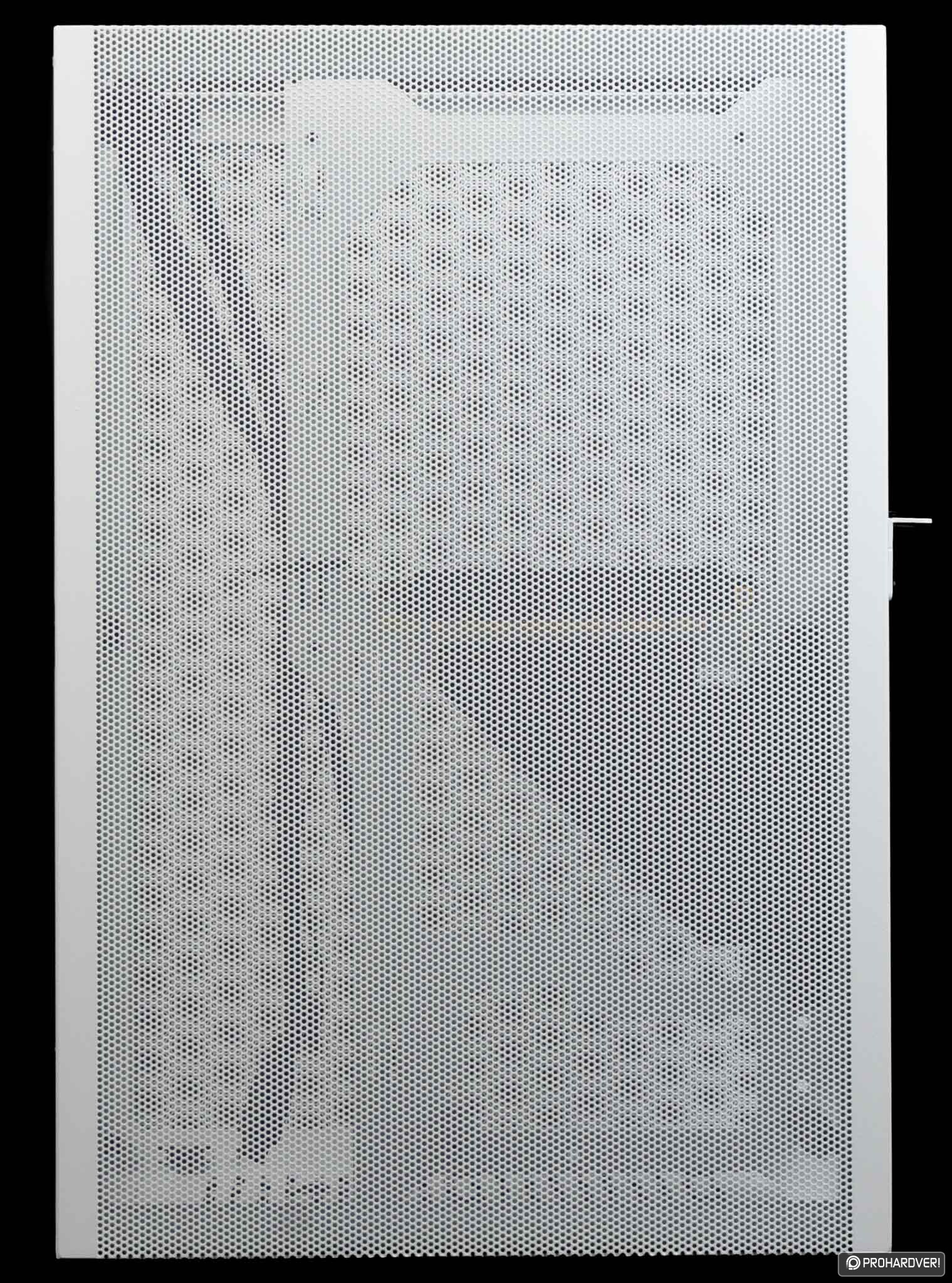

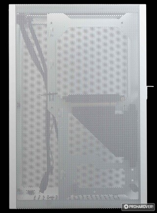

Az SSUPD jelenleg egyetlen termékkel, a Meshlicious névre keresztelt, Mini-ITX vagy Mini-DTX alaplapokat fogadó gépházzal képviselteti magát a piacon, amiről már szerkesztőségünkbe való megérkezésekor, pontosabban a házat rejtő kartondoboz kibontásakor látszott, hogy nem egy alsó polcos eszközről van szó. A vertikálisan kissé nyúlánknak ható házat a hátlapot és a lábak felőli oldalt leszámítva minden oldalról acélból készült rács borítja, melyeket oldalanként külön-külön tudunk lepattintani, csavarok kioldása vagy egyéb, szerszámmal végzett lépés megtétele nélkül. A rácsos burkolat egyhangúsága egyedül felül lett megtörve a Type-A és Type-C USB csatlakozó, valamint a bekapcsológomb kedvéért (szokatlan módon audiocsatlakozó nincs a házon).
A toronyházakhoz képest is toronyszerűbb kialakítás nem véletlen, ugyanis a ház beltere függőleges tengely mentén került felosztásra annak érdekében, hogy a számítógép minél kisebb alapterületen elférjen, így akár asztalunkon is elfér, nem foglal el belőle túl nagy helyet.

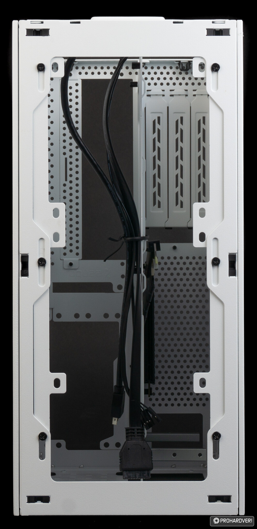

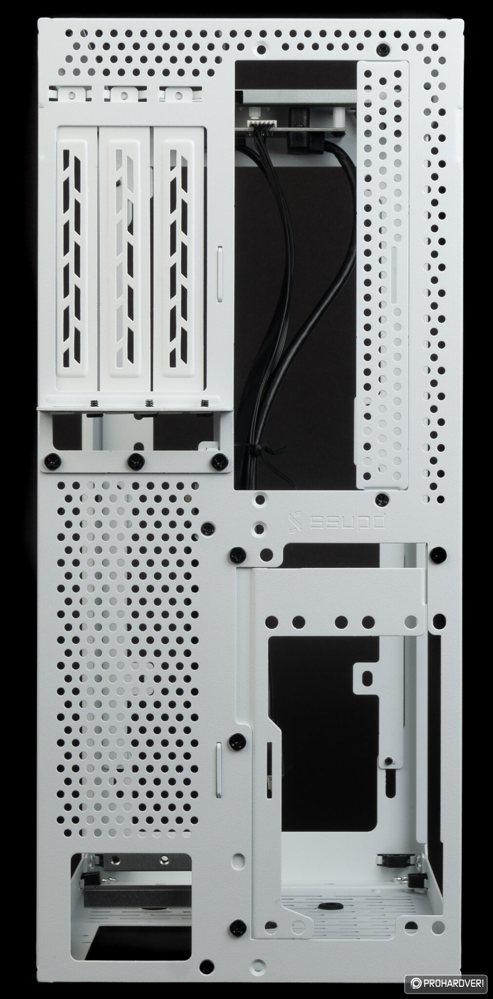

A belső részletesebb bemutatását és az építési lehetőségeket a következő oldalon részletezzük alaposabban, de a hátlap kialakítása már azért sejtet valamit a beltér elrendezésével kapcsolatban. A kivágásokon látszik, hogy az alaplap helye majdnem a – házat szemből nézve – bal oldali oldallemezig ki lett tolva, a három darab PCIe bővítőkártyahely pedig az alaplap mögé lett száműzve. Ez már önmagában is kicsit nehezen értelmezhető, hiszen a kártyahelyek kialakításán látszik, hogy ide csak fejjel lefelé lehet beszerelni egy VGA-t, de a helyzet tovább bonyolódik a bal alsó sarokban található kivágással, ez ugyanis a grafikus kártya hátlapi kivezetései felől érkező kábelek számára van fenntartva, a videokártya tehát kétféle helyzetben, függőlegesen és vízszintesen is beszerelhető, attól függően, hogy milyen hosszú példányt kívánunk használni.
Fontos megjegyezni, hogy mindkét esetben szükségünk lesz egy PCIe riser kábelre a kártya alaplapra való csatlakoztatásához, de ez csak akkor jár extra költséggel, ha a vízszintes beszerelés mellett döntünk, ehhez ugyanis a gyártó egyenes, 185 mm hosszú riserére lesz szükségünk; a függőlegesen történő beszereléshez szükséges, derékszögű riser (pontosabban annak PCIe 4.0-s verziója) a csomag részét képezi, és már a házba beszerelve vár minket. Fontos tartozék még az a HDMI kábel, aminek az egyik vége 90 fokban hajlított, a függőlegesen telepített grafikus kártya ugyanis csak ilyen típusú vezetékkel használható, köszönhetően a szűk helynek, ami a kártya vége és a ház alja között van.
A hátoldalon találunk még egy méretes szellőzőrácsot, ami a grafikus kártyához tartozik, illetve egy gyári szűkítőlemezzel ellátott kivágást is az SFX, vagy SFX-L formátumú tápegység számára. A szűkítőt kicsavarozva akár ATX méretű tápokat is beszerelhetünk, a választásunk azonban befolyással lesz majd arra, hogy az adattárolók számára mennyi hely áll rendelkezésre.

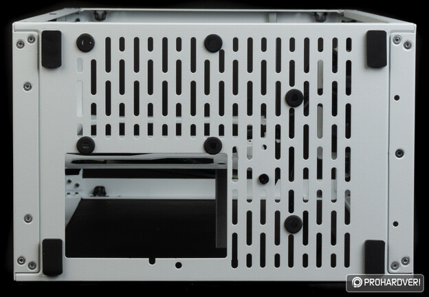

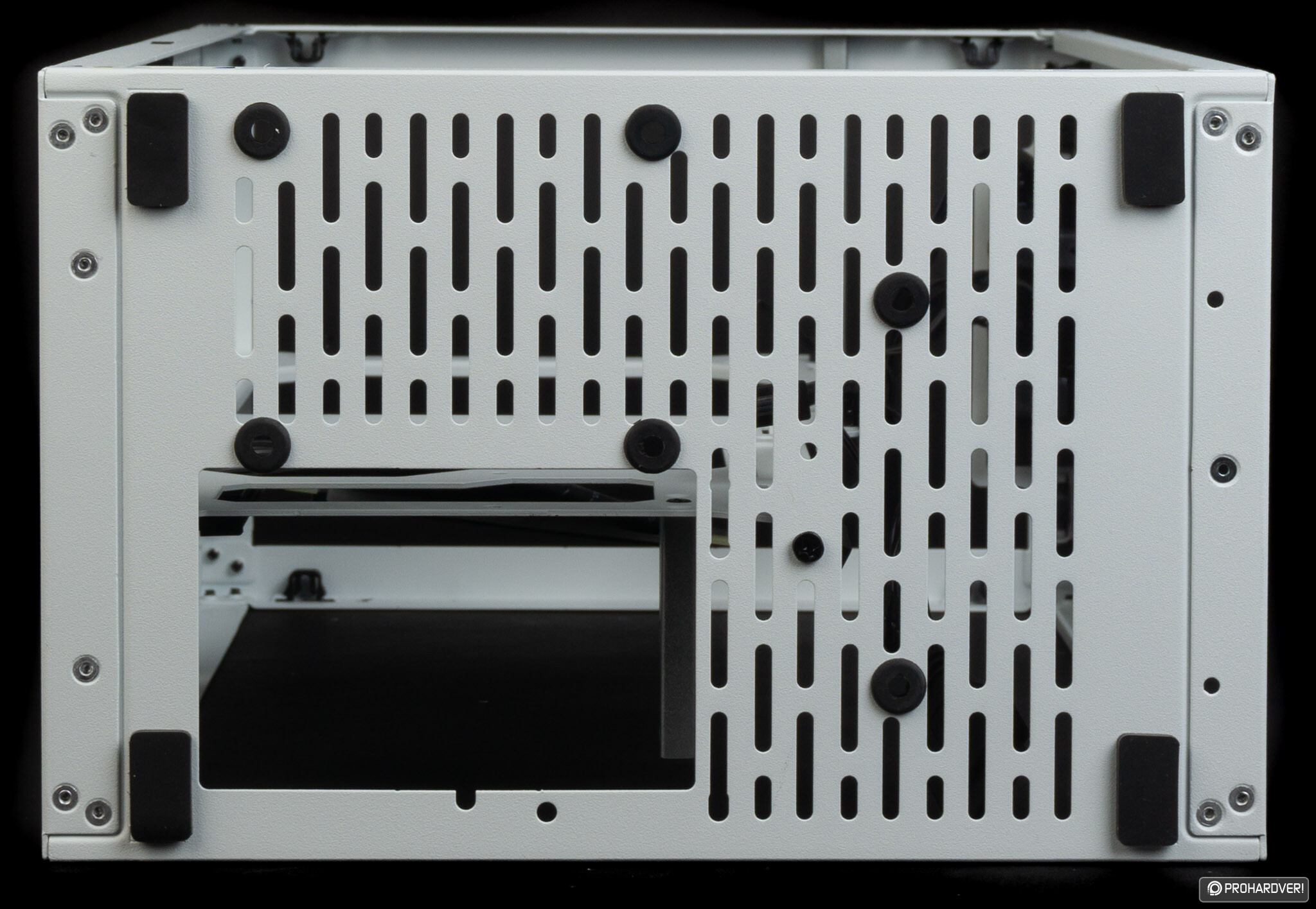

Egy gyors pillantást vetve a ház aljára megállapíthatjuk, hogy a biztonság kedvéért ezt az oldalt is rácsos kialakításúra tervezték, sőt, egy extra kivágás is helyet kapott itt, ami tippünk szerint a függőlegesen beszerelt, blower hűtéssel ellátott videokártyák szellőzésének javítása érdekében került ide, de akkor is jól jöhet, ha valamiért a házból lefelé kívánjuk kivezetni a kártyába dugott kábeleket.
