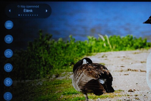

Képbeállítások
Az LG híres arról, hogy a tévéinél nem spórol az előzetesen programozott képmódokkal, és ezalól természetesen a QNED91 sem lehet kivétel. Kilenc profil közül választhatja ki a felhasználó a számára legszimpatikusabbat, amelyek nevükkel utalnak rá, hogy milyen típusú tartalmak mellé találták ki őket. A képprofilok kontraszt, fényerő, színhőmérséklet és aktív képmódosító funkciók tekintetében térnek el egymástól.

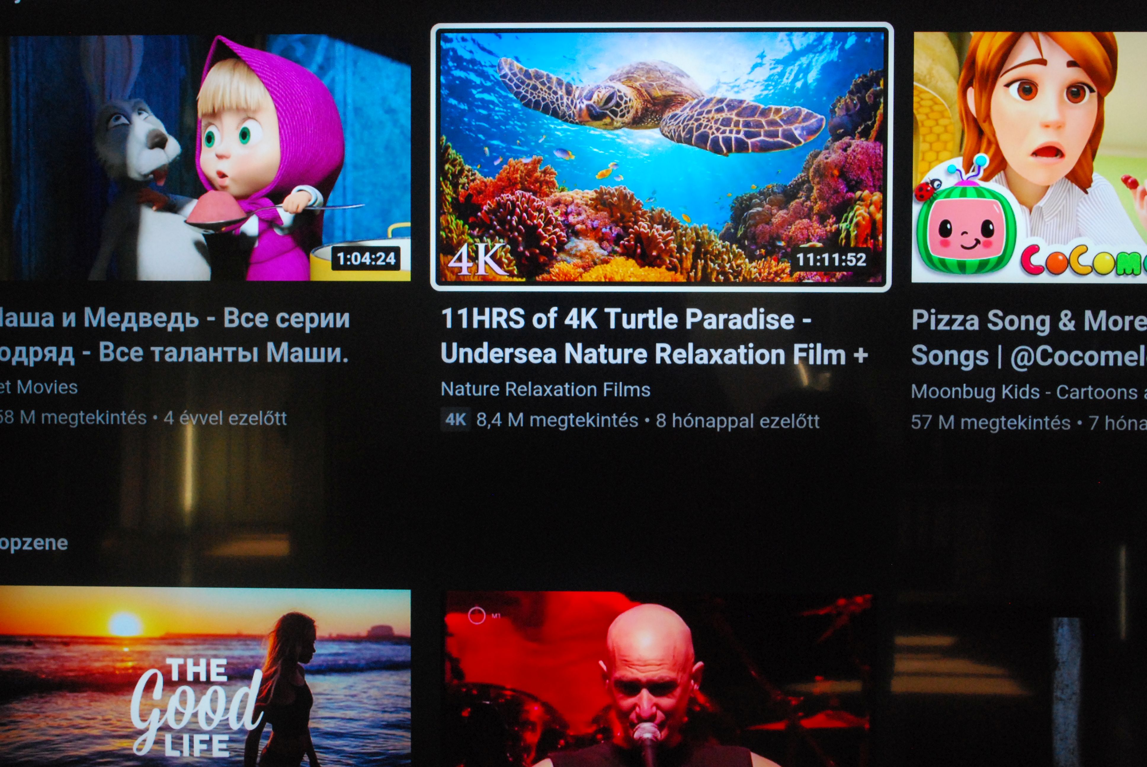

A dél-koreai vállalat az idei évre jelentősen megújította a saját smart platformját, és a QNED91 televízióba is a webOS rendszer legfrissebb, 6.0-ás verziója került. Az új változat maradt kellően stabil, és a sebességgel sincs különösebb gond, viszont a grafikus kezelőfelületet jelentősen átalakították. Telepakolták ugyanis különféle ajánlott, illetve hirdetett tartalmakkal és applikációkkal, és emiatt az egész egy fokkal átláthatatlanabb lett. Már nem először láttuk a webOS 6.0-t működés közben, de továbbra is az a véleményünk, hogy a régebbi irányvonal jobb volt. Azért tragédiáról nincs szó, és a készülék magyar nyelven is kommunikál, így használata senkinek sem okozhat gondot.
A távirányító továbbra is a cég egyik csodafegyvere, a légiegérként is funkcionáló Magic Remote, amely nagyon komfortos vezérlést tesz lehetővé. Ez a periféria kiváltható USB porton keresztül csatlakoztatott egérrel vagy billentyűzettel, illetve egy ingyenesen letölthető app révén akár okostelefonnal vagy tablettel is.
Ez pedig jól is jöhet a különféle netes applikációk futtatása során, hiszen ilyenkor előfordulhat, hogy be kell írni ezt-azt. Körülbelül 200 szoftverből áll a kínálat, amelyben a mai trendeknek megfelelőn kiemelt arányban kaptak helyet a különféle tartalomszolgáltató alkalmazások. Egyes rivális megoldásoktól eltérően itt egyetlen fontosabb darab sem hiányzik, tehát van HBO Go, Amazon Prime, Netflix, YouTube, Spotify és Deezer is, hogy tényleg csak néhány népszerű, kihagyhatatlan darabot említsünk. Emellett akadnak fitnesszel, sporttal, gasztronómiával, életmóddal, egészséggel, időjárással és kultúrával kapcsolatos alkalmazások is.
Néhány játék is akad a kínálatban, azonban ezek annyira primitívek, hogy még rövid ideig sem nyújtanak szórakozást. A böngészőt sem spórolták ki, úgyhogy a tévé módot ad különféle weboldalak felkeresésére is. Itt kell megemlíteni, hogy teljesen jól működik a hangalapú keresés magyar nyelven is: elég csak beledörmögni a Magic Remote-on elhelyezett mikrofonba a kívánt kulcsszót vagy szókapcsolatot, és a rendszer egy pillanat múlva már meg is jeleníti a találatokat. Hatékonysága nagyjából 90 százalék, azaz tízből kilencszer eltalálja, hogy mire gondolunk, ami remek arány.

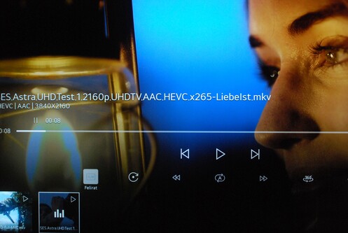

Médialejátszó
A vállalat televízióinál hosszú ideje az okostévérendszer szerves részét képezi az integrált médialejátszó szoftver. E szolgáltatáson rendszeresen kalapálgat a cég, és ezen a készüléken már egy frissebb változattal találkozhattunk. Az nem változott, hogy a készülékre az állományok USB porton vagy a helyi hálózaton keresztül juttathatóak el. A grafikus kezelőfelületen minimális mértékű átalakítást hajtottak végre, de szerencsére továbbra is átlátható, és könnyen használható, valamint magyarul is tud.
Hangfájlok közül a WMA, WAV, FLAC és természetesen az MP3 fájlok megszólaltatása jöhet szóba. A program az ID3 tagek feldolgozását és megjelenítését támogatja, sőt még az állományokba metaadatként kódolt dalszövegeket is képes a kijelzőre varázsolni. Ez utóbbi egy remek kis szolgáltatás, igazán hasznos lehet például egy házibuliban. A képek esetében a kötelező JPG mellett csak a PNG formátumot kezeli, és a fotókkal kapcsolatos részletes információkat tartalmazó EXIF adatok feldolgozását és megjelenítését a program nem teszi lehetővé. A diavetítés funkciót viszont nem hagyták ki, és aláfestő zene is indítható mellé.
Videós tesztcsomagunk átnézése során azt tapasztaltuk, hogy formátumtámogatás terén vannak hiányosságai a szoftvernek. A DivX, a 4K Kazu, Killa_sample és a 10 bites anyagok lejátszását megtagadta, viszont a többivel, és a 4K HDR 10 állományokkal semmi problémája nem akadt. A külső feliratokat problémamentesen kezeli. A karakterek kódolása, színe és mérete is megváltoztatható, és mivel a betűk körül vékony keret jelenik meg, ezért a szöveg mindig jól olvasható. Surround állományaink közül csak az E-AC-3 és a Dolby 5.1 fájllal boldogult, ami ma már kicsit kevés.
