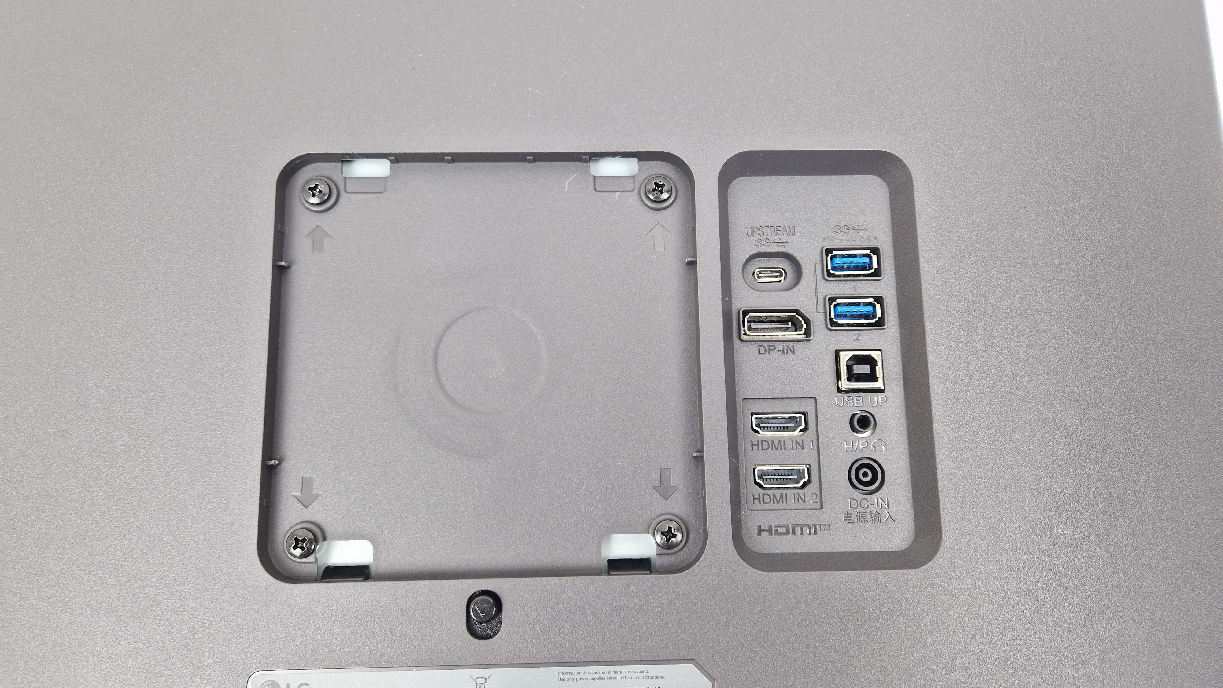

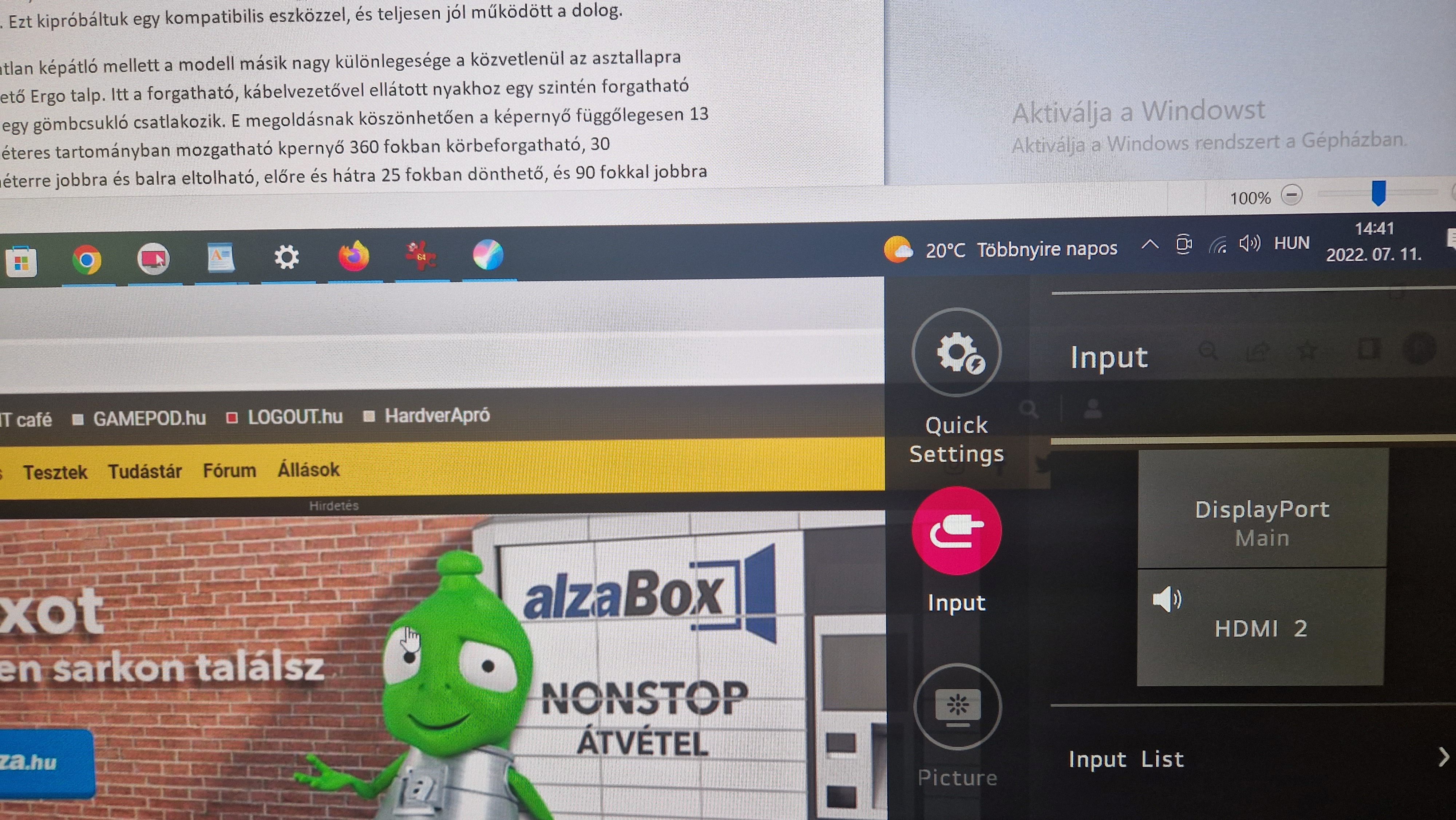

A ki- és bemenetek a hátlapra kerültek; két HDMI 2.0 és egy DisplayPort 1.4 bemenet mellett két USB 3.0, egy USB Type-B uplink, egy USB Type-C csatlakozó és egy 3,5 mm-es fülhallgató-kimenet található rajta. A Type-C port töltésre is alkalmas, illetve a DP Alt Mode támogatású laptopok képe és hangja is érkezhet ezen keresztül. Ezt kipróbáltuk egy kompatibilis eszközzel, és teljesen jól működött.

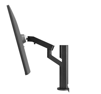

A szokatlan képarány mellett a DualUp másik nagy különlegesége a közvetlenül az asztallapra rögzíthető Ergo talp. A forgatható, kábelvezetővel ellátott nyakhoz egy szintén forgatható kar és egy gömbcsukló csatlakozik. E megoldásnak köszönhetően a képernyő függőlegesen 13 centiméteres tartományban mozgatható, 360 fokban körbeforgatható, 30 centiméterre jobbra és balra eltolható, előre és hátra 25 fokban dönthető, és 90 fokkal jobbra és balra is vízszintesen elfogatható; ezáltal gyakorlatilag "pivot" módban is használható, csak jelen esetben a "pivot" nem állót, hanem fekvőt jelent.
Azt is érdemes megemlíteni, hogy a termék elméletileg támogatja a KVM funkció használatát. aminek köszönhetően ha egyszerre több eszközt, tehát például két PC-t dug rá a felhasználó, akkor vezérelheti őket ugyanazon perifériákkal. Ezt is kipróbáltuk, és a két külön számítógép képét tényleg meg is tudta jeleníteni a kettéosztott képernyő két felén, azonban az egér és a billentyűzet váltását a két forrás között hiába próbáltuk, nem jártunk sikerrel.

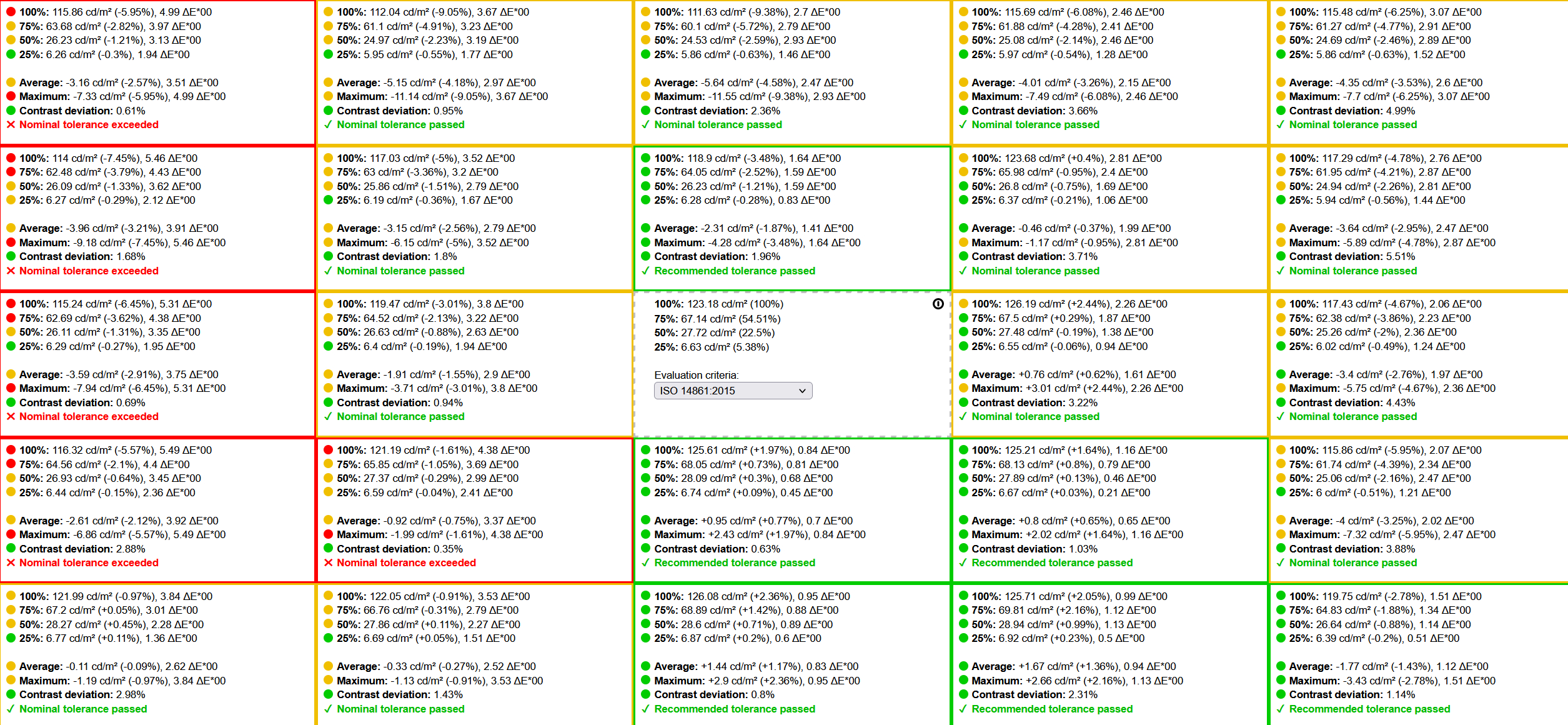

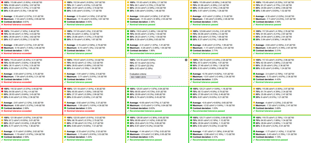

Homogenitásvizsgálat: fénysűrűség mértéke az egyes fényerő-beállítások mellett
Homogenitásvizsgálat: fénysűrűség mértéke az egyes fényerő-beállítások mellett (a képernyőtartományok ábrázolása nem méretarányos) [+]
A keretbe épített LED-ek által szolgáltatott háttérvilágítás eloszlása műszeres vizsgálataink szerint ezúttal sem tökéletesen homogén, viszont az eltérés az egyes képtartományok között egyáltalán nem magas, ugyanis maximum 7,45 százalékos eltérést tapasztaltunk, és használat közben a zavaró felhősödés effektusba sem futottunk bele. Az is pozitívum, hogy az ilyen típusú kijelzőknél még mindig elő-előforduló IPS Glow jelenséggel sem találkoztunk. A betekintési szög terén az IPS paneltechnológia hagyományosan erős, és ezzel itt sem volt gond. Nagyjából 160-165 fokos szögből érződik a tónusok enyhe fakulása, de invertálódást egyáltalán nem tapasztaltunk.

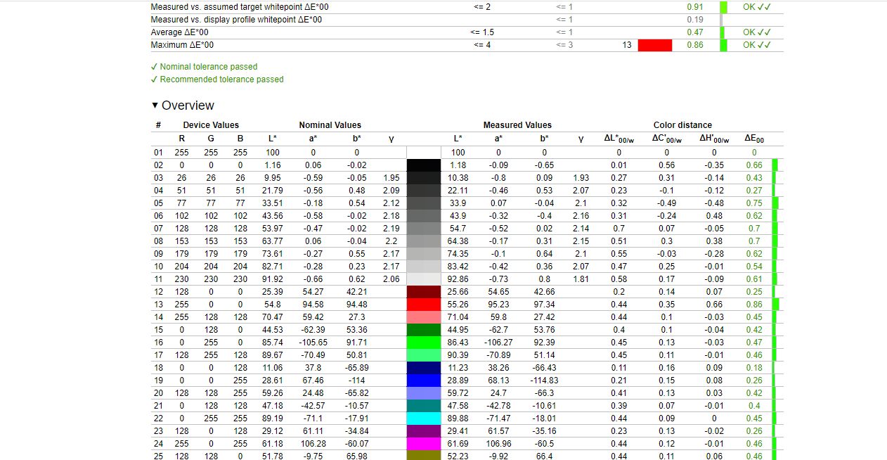

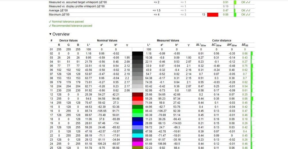

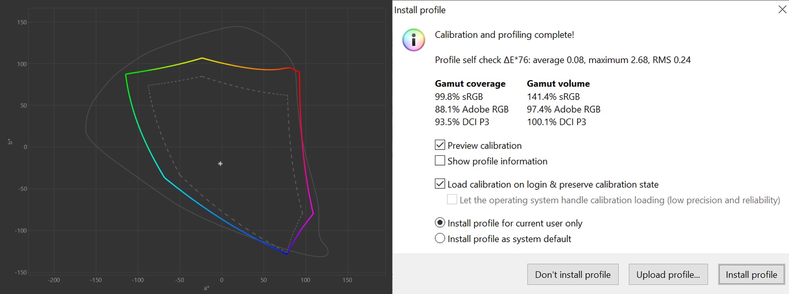

Egy i1 Display Pro kalibrátorral, illetve a DisplayCAL névre hallgató alkalmazás segítségével vettük szemügyre tüzetesebben az említett beállításokat. Sorrendben ezek a következők: Cinema, Color Weakness, DCI-P3, FPS, HDR Effect, Reader, RTS, sRGB, Vivid. A kapott értékek közül a legnagyobb fényerőt, a feketeszintet, a valós kontrasztarányt, a színhőmérsékletet, illetve a delta E értékeket tüntettük fel a táblázatban. Utóbbi egy olyan numerikus érték, ami két különböző szín távolságát határozza meg egy színrendszeren belül; minél kisebb a delta E értéke egy adott színnél, annál közelebb áll a referenciához (sRGB), vagyis annál jobb.
Ezután a célértékeket (120 cd/m² fényerősség, 6500 K színhőmérséklet, 2,2 gamma) próbáltuk belőni, illetve a legnagyobb színpontosságot elérni, ami egész jól sikerült is: az átlagos delta E 0,47, a legnagyobb pedig 0,86 lett, amelyek kifogástalan értékeknek minősülnek. A színhőmérséklet 6500 K, a fénysűrűség 115,4 cd/m², a feketeszint 0,1515 cd/m², így a valós kontrasztarány 762,1:1 lett. A képen a színtérlefedettség látható: a szürke szaggatott vonal jelzi a referencia színteret, míg a színes alakzatok a mért színteret ábrázolják. Eszerint a kijelző 141,4 százalékban fedi az sRGB színteret, de ezen belül a számottevő pontosság 99,8%, ami monitorok esetében igen-igen jónak számít.

Színpontosság [+]

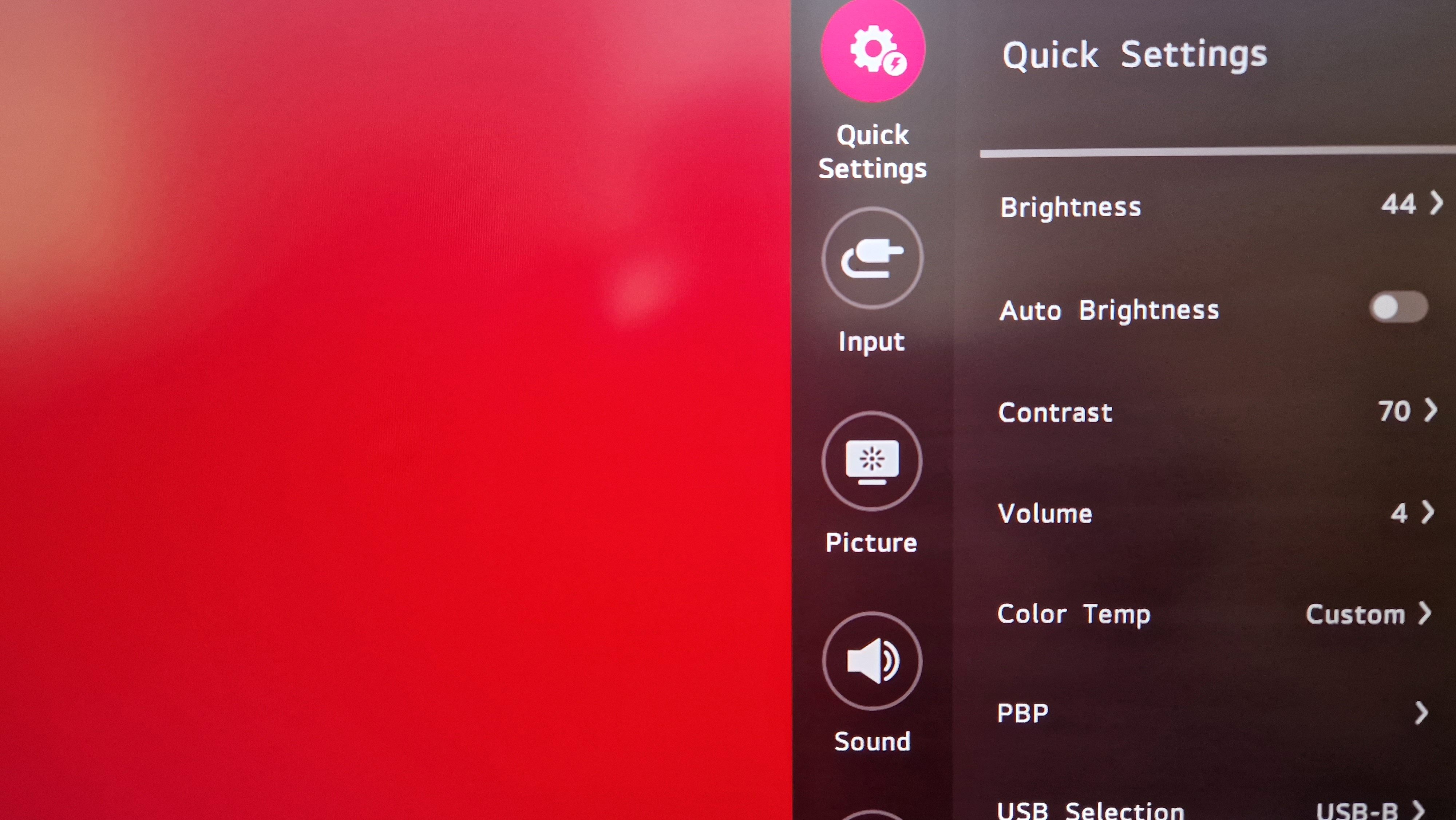

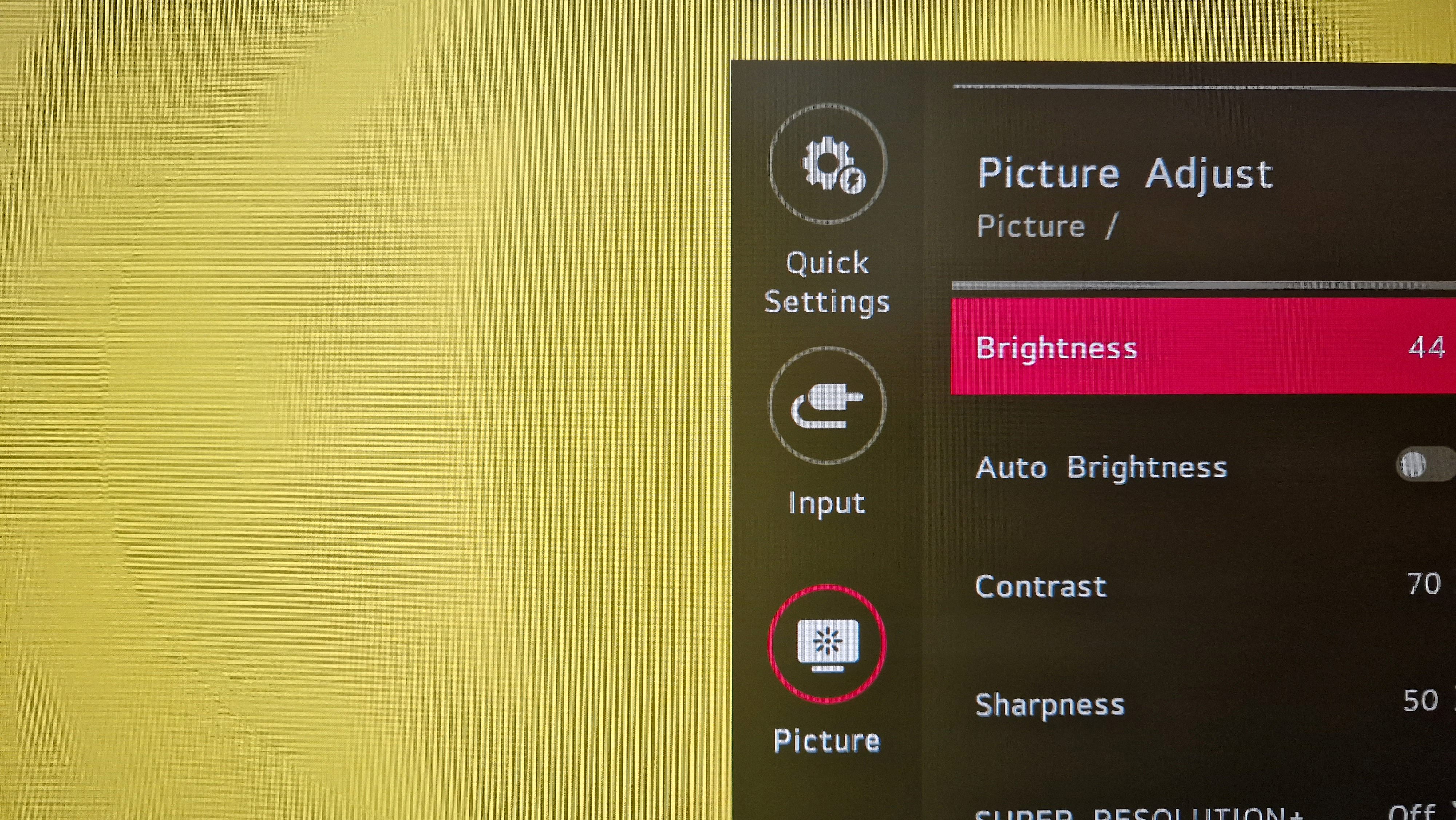

Ideális beállítások
LG DualUp 28MQ780-B
Brightness 44
Contrast 70
Color Temp Custom
Sharpness 50
Super Resolution+ Off
DFC (külső fényszenzor) Off
Response Time Normal
Red 49
Green 48
Blue 47

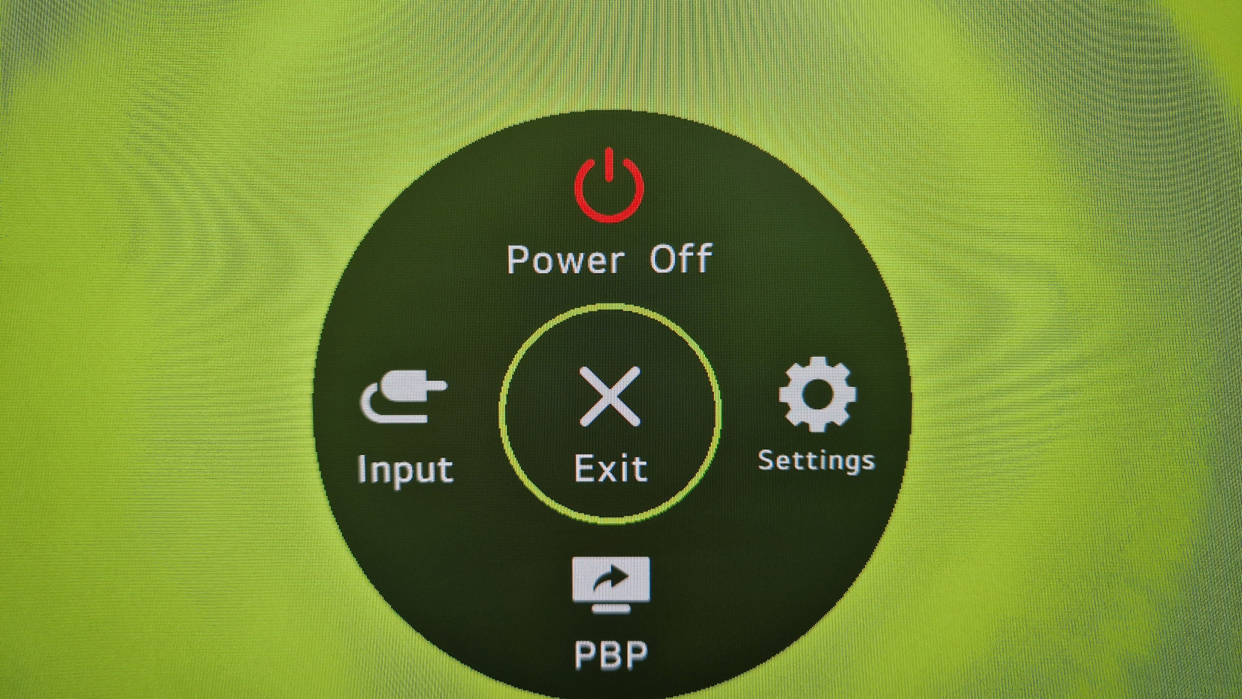

Vezérlés
Már akadnak olyan monitorok, amelyek mellé jár távirányító, azonban az LG DualUp nem tartozik közéjük. Viszont az irányításhoz nem szükséges feltétlenül a képernyő alján elhelyezett joystickot és a készülék grafikus kezelőfelületét használni.
Az eszköz képes együttműködni a vállalat OnScreen Control nevű alkalmazásával, aminek segítségével néhány beállítás, például a fényerő vagy a kontraszt a számítógépen keresztül, szoftveresen, az egér használatával is módosítható. Sőt az OSC képes arra is, hogy darabokra szabdalja vele a felhasználó a képernyőt, és így a nyitott ablakban futó alkalmazásokat automatikusan külön képernyőrészekre pakolja. A termék menürendszere is jól használható, bár magyar nyelven nem kommunikál, de felépítése logikus, és mindent hamar meg lehet benne lelni.
