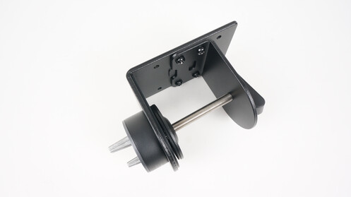

A viszonylag nagyméretű, téglalap alakú talp igen masszívan tartja a képernyőt, amely előre 5, hátra 23 fokban dönthető, jobbra és balra 30 fokban forgatható, és pivot módban is használható, a kijelző asztallaptól való magassága pedig 13 centiméteres tartományban állítható, tehát nagyon kényelmesen pozicionálható. Érdekesség, hogy mellékelnek egy kiegészítőt, amit a hengeres állvány aljára, tehát a talp helyére rögzítve akár az asztallapra rögzíthető a termék, emellett egy szabványos (100 x 100 mm-es) VESA konzollal a falra is felerősíthető.

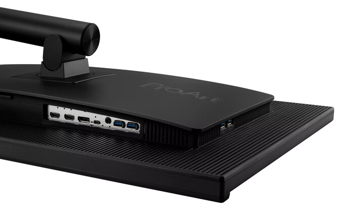

A csatlakozókínálat két darab HDMI 2.0-ból, egy DisplayPort 1.2-ből, négy USB 3.2-ből, egy USB Type-C-ből és egy 3,5 mm-es hangkimenetből áll. Az USB hub a Type-C segítségével működik, de ezen kívül ezzel a porttal tölthetőek eszközeink, illetve a DP-ALT Mode támogatású notebookok képe és hangja is továbbítható rajta keresztül. Ezt kipróbáltuk a nálunk lévő ASUS ROG Flow Z13 laptoppal és teljesen jól működött.
