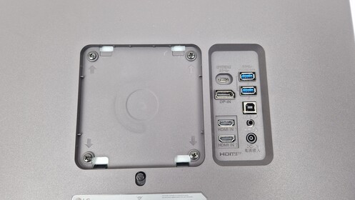

A ki- és bemenetek a hátlapra kerültek; két HDMI 2.0 és egy DisplayPort 1.4 bemenet mellett két USB 3.0, egy USB Type-B uplink, egy USB Type-C csatlakozó és egy 3,5 mm-es fülhallgató-kimenet található rajta. A Type-C port töltésre is alkalmas, illetve a DP Alt Mode támogatású laptopok képe és hangja is érkezhet ezen keresztül. Ezt kipróbáltuk egy kompatibilis eszközzel, és teljesen jól működött.

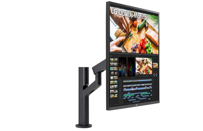

A szokatlan képarány mellett a DualUp másik nagy különlegesége a közvetlenül az asztallapra rögzíthető Ergo talp. A forgatható, kábelvezetővel ellátott nyakhoz egy szintén forgatható kar és egy gömbcsukló csatlakozik. E megoldásnak köszönhetően a képernyő függőlegesen 13 centiméteres tartományban mozgatható, 360 fokban körbeforgatható, 30 centiméterre jobbra és balra eltolható, előre és hátra 25 fokban dönthető, és 90 fokkal jobbra és balra is vízszintesen elfogatható; ezáltal gyakorlatilag "pivot" módban is használható, csak jelen esetben a "pivot" nem állót, hanem fekvőt jelent.
