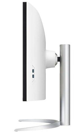

Az LG ezúttal a biztosra ment, és a már jól bevált formai megoldásokat vette elő a 40WP95C-W esetében. A félkör alakú, ezüstös talppal korábban már sokszor találkoztunk, így régi ismerősként üdvözölhettük. Ez a talp nem csak jól néz ki, hanem ennél fontosabb, hogy masszívan, billegés és csúszkálás nélkül tartja a hatalmas kijelzőt. A képernyő görbülete 2500R, azaz olyan, mintha egy 2500 mm sugarú körből lenne kimetszve. A szabványos VESA konzolok révén akár falra is akasztható kijelző függőlegesen 11 centiméteres tartományban mozgatható az állványon, jobbra és balra 15 fokban fordítható, előre 5, hátra 20 fokban dönthető, viszont pivot mód (nem túl meglepő módon) nincs.

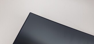

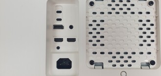

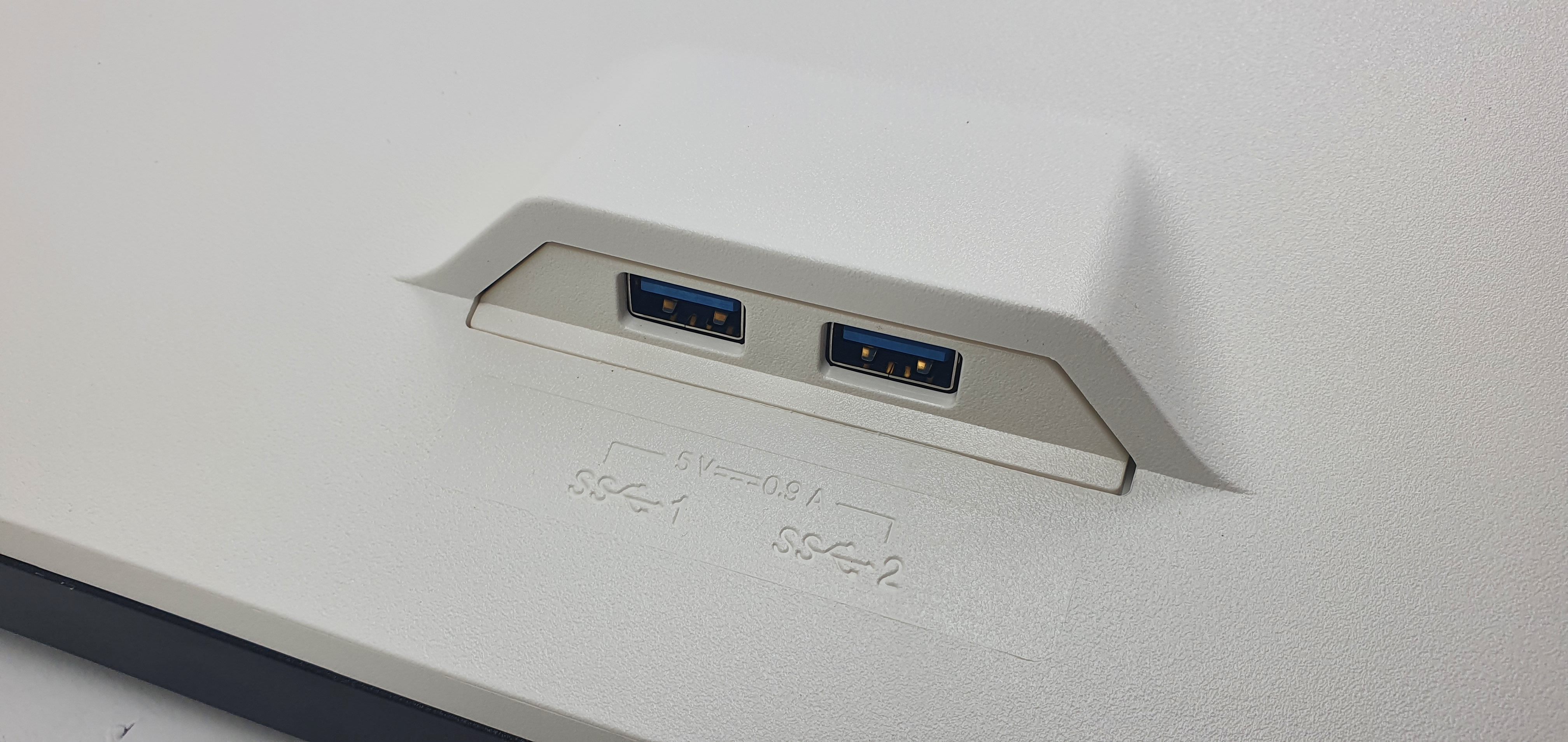

A káva közepesen vékony, és mivel egy síkban van a kijelzővel, így kikapcsolt állapotban láthatatlan. Dekorációs fények nincsenek a monitoron, de szerintünk ezek egy ilyen modellről amúgy sem nagyon hiányoznak. A hátlapon található két HDMI 2.0, két Thunderbolt 4.0 (Type-C), egy DisplayPort 1.4 és egy 3,5 mm analóg audió csatlakozó, oldalt pedig két USB 3.0 kapu található még. Az USB-C Thunderbolt 4.0 port uplinkként is funkcionál a hubhoz, valamint alkalmas a csatlakoztatott eszközök töltésére, illetve USB-C DP Alt csatlakozókkal ellátott laptopok képe is átlőhető ily módon. Ezt a funkciót egy nálunk lévő kompatibilis laptoppal kipróbáltuk, és azt tapasztaltuk, hogy hibátlanul működött.
