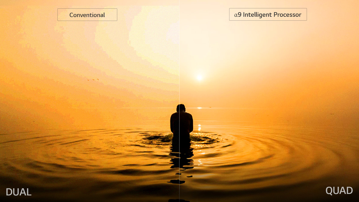

A vállalat munkatársai elmondták, hogy az Alpha9 a korábbinál hatékonyabb, négylépcsős zajcsökkentő eljárással rendelkezik. Ez nyilván a rossz minőségű, alacsony bitrátájú SD vagy akár HD anyagoknál lehet fontos (például a tévéadásoknál), hiszen ez a megoldás a korábbinál hatékonyabban tünteti el a pixelesedést vagy a sávosodást. Felhívták a figyelmet a szintén újnak számító élességjavító és mélységnövelő funkcióra, amely különféle információk alapján külön dolgozza fel az objektumokat (egészen pontosan az előtérben lévő tárgyakat megkülönbözteti a "háttértől"), kiemeli az éleket, aminek hatására a látott kép mélysége nő. Az Alpha9 a hagyományos tévéknél 7,3-szor részletesebb,nagyobb színtáblát használ, ami elméletben azt jelenti, hogy a sokkal több színadatpontra támaszkodva képes torzításmentes, élethűbb tónusok megjelenítésére.
Így javít a zajosodáson az LG Alpha9 a gyártó szerint [+]

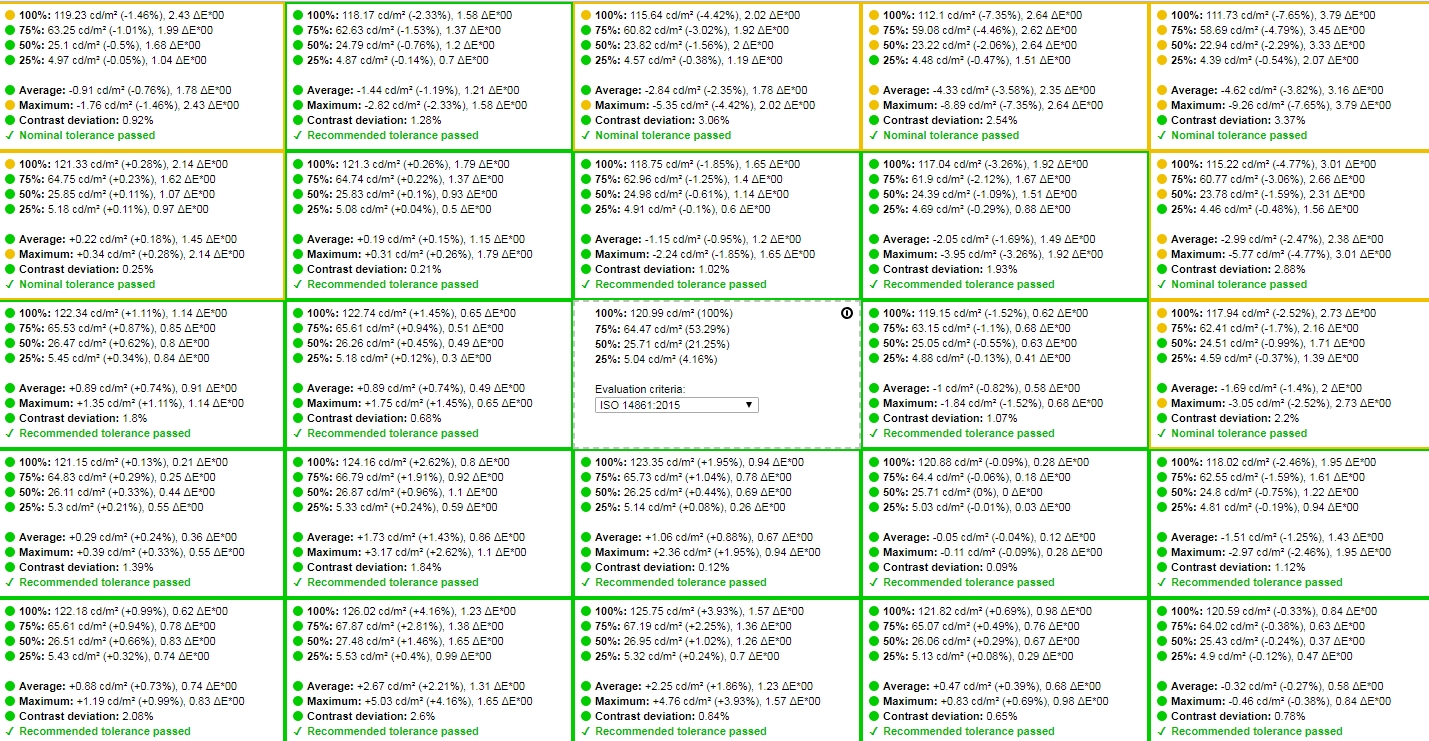

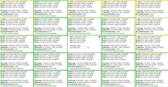

Az alkalmazott OLED képalkotási technológiának köszönhetően a tévé képes a tökéletes, 0 cd/m² fénysűrűségű fekete, és ezáltal a végtelen valós kontrasztarány megteremtésére. Ezt műszereink is alátámasztották, hiszen a mérések igazolták az állításokat. Azáltal, hogy minden képpont fénye és színe egyedileg vezérelhető, az összes többi árnyalat is valahogy sokkal ragyogóbbnak, élettel telibbnek tűnik, mint amit a legtöbb LED LCD tévénél tapasztalhatunk, és nyoma sincs semmilyen fátyolosságnak.

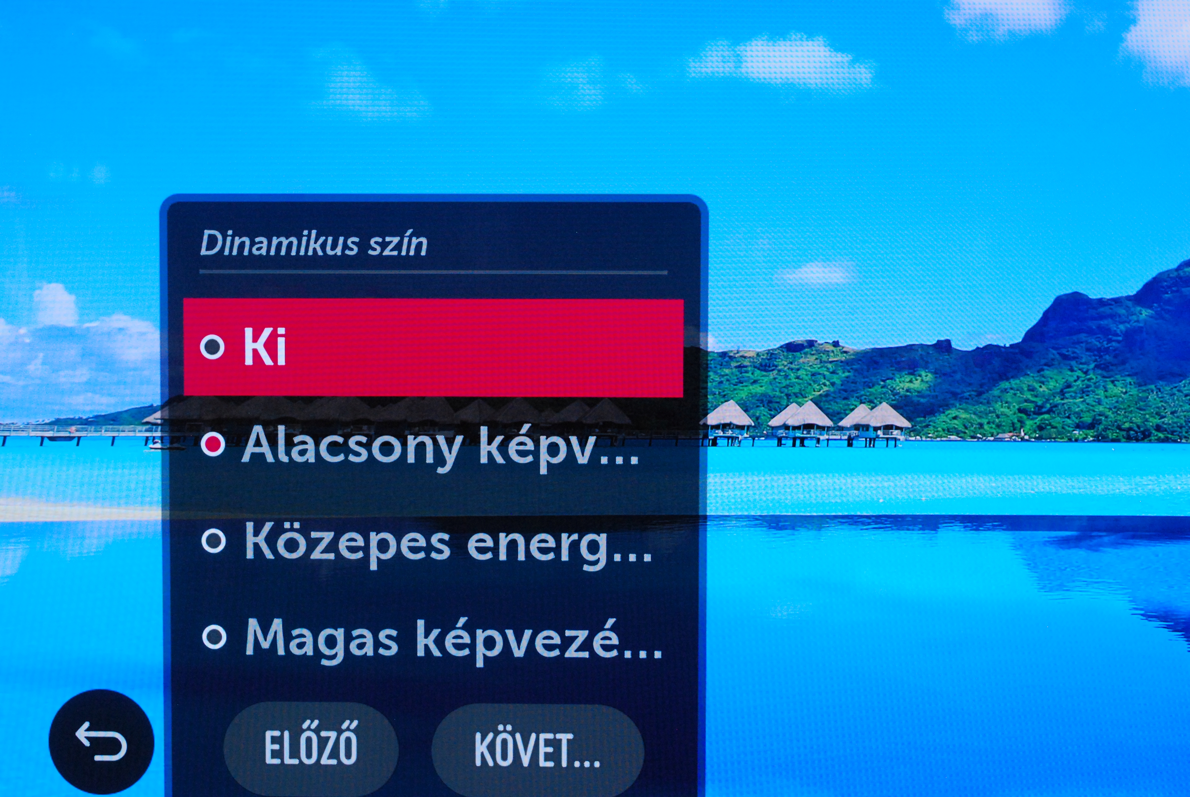

Épkézláb beállítások mellett a tónusok természetesek, valósághűnek tűnnek, de persze ha valakinek az jobban tetszik, lehet úgy is variálni az egyes paramétereket (például a Dinamikus Szín opciót aktiválva), hogy extrém módon harsány, műanyagszerű, mesterkélt legyen a képvilág. A kontrasztosság növelhető a Dinamikus kontraszt bekapcsolásával, de ennek az égegyadta világon semmi értelme nincs, hiszen ennek hatására a finomabb átmenetek egyszerűen eltűnnek.
A betekintési szög gyakorlatilag hibátlan, hiszen kiszorított pozícióból nézve sem kezdtek el fakulni, halványodni a színek, viszont a zavaró tükröződés ilyenkor sokkal erőteljesebben jelentkezik. Olykor tapasztaltunk a mozgásmegjelenítés során enyhe akadozást, de ezen a valódiak közé virtuális és fekete képkockákat becsempésző TruMotion nevű interpolációs eljárás látványosan segített. A finom szaggatást ugyanis tényleg tükörsimává varázsolta, viszont arra figyelni kell, hogy túlságosan agresszívre állítva használata azt eredményezheti, hogy a képvilág szappanoperaszerűvé válik. Háttérvilágítás ugyan nincs, de homogén képtartalom esetén a fényerősség nem egyenletes. Mint ahogy az műszeres méréseinkből kiderült, az eltérés elérheti a 7 százalékot is az egyes képrészletek között, ugyanakkor ez a mindennapi használat, filmezés, tévézés során nem tűnik fel egyáltalán.
Homogenitásvizsgálat: fénysűrűség mértéke az egyes fényerő-beállítások mellett [+]

Az előzetesen programozott képprofilokkal nem spóroltak az LG mérnökei, hiszen 10(!) darab közül választhatja ki a felhasználó a számára a legszimpatikusabbat. Ezek jelentősen eltérnek egymástól a fényerő, a színhőmérséklet és az aktív funkciók terén, így jó eséllyel mindenki talál köztük kedvére valót.
Egy i1 Display Pro kalibrátorral, illetve a DisplayCAL névre hallgató alkalmazás segítségével vettük szemügyre tüzetesebben az említett beállításokat. Sorrendben ezek a következők: Eco, Élénk, Eredeti, HDR hatás, IFS szakértői sötét szoba, ISF szakértői világos szoba, Játé, Sport, Színház, Technicolor. A kapott értékek közül a legnagyobb fényerőt, a feketeszintet, a valós kontrasztarányt, a színhőmérsékletet, illetve a delta E értékeket tüntettük fel a táblázatban. Utóbbi egy olyan numerikus érték, ami két különböző szín távolságát határozza meg egy színrendszeren belül; minél kisebb a delta E értéke egy adott színnél, annál közelebb áll a referenciához (sRGB), vagyis annál jobb.

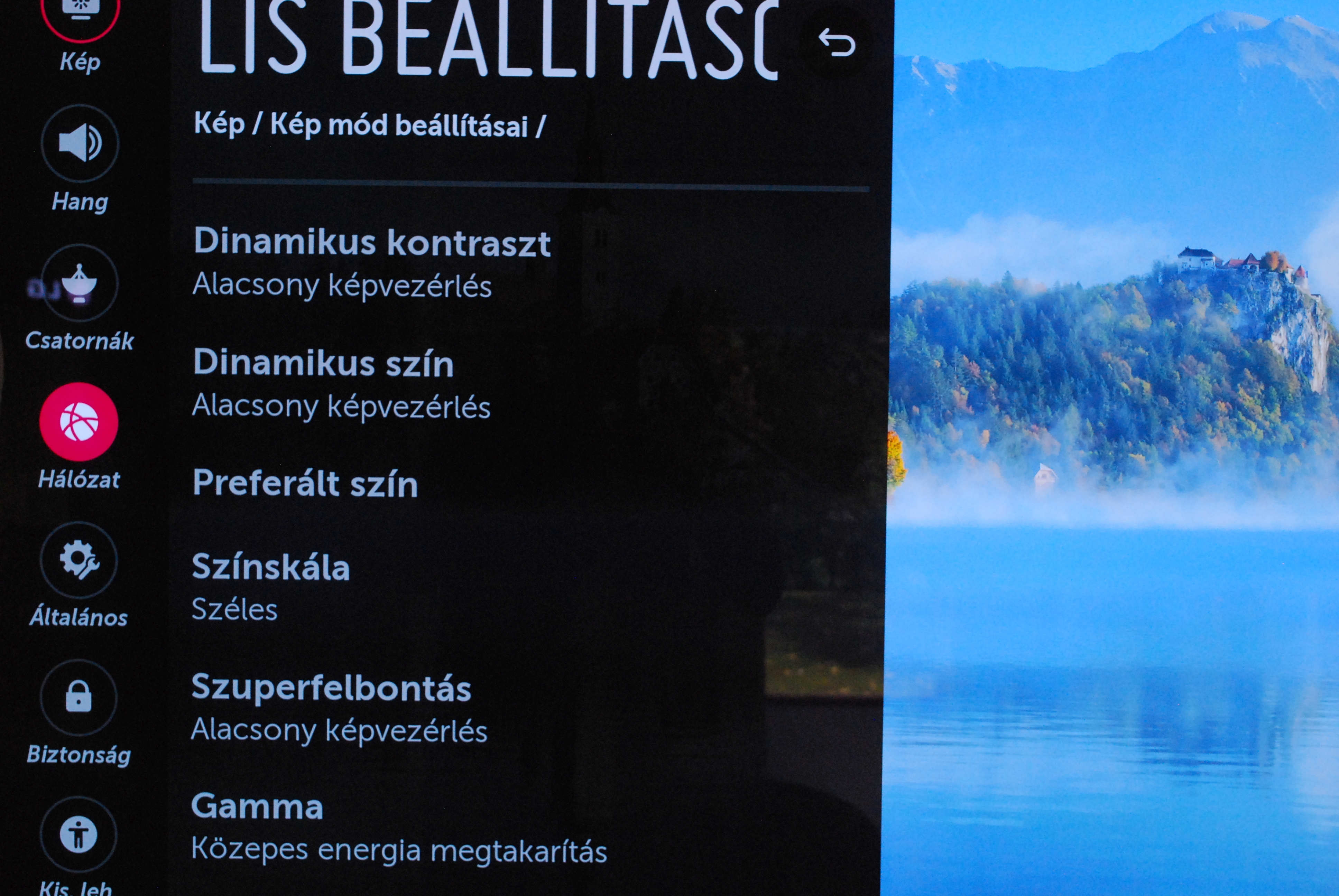

Ezután a célértékeket (120 cd/m² fényerősség, 6500 K színhőmérséklet, 2,2 gamma) próbáltuk elérni, ami többé-kevésbé sikerült is. A fénysűrűség 119,5 cd/m², a színhőmérséklet 6500 K, a feketeszint 0 cd/m², a kontrasztarány így végtelen, a gamma pedig 2,22 lett. A képen a színtérlefedettség látható: a szürke szaggatott vonal jelzi a referencia színteret, míg a színes alakzatok a mért színteret ábrázolják. Eszerint a kijelző 136,9 százalékban fedi az sRGB színteret, de ezen belül a számottevő pontosság 99,9%, ami a televíziók esetében extrém jó eredmény. Az átlagos delta E 0,39, a legnagyobb pedig 0,99 lett: ezek szintén kifogástalan értékeknek számítanak, úgyhogy mindenképp érdemes rászánni egy kis időt a paraméterek módosítására, a helyes beállítások megadására.
| LG OLED65C8PLA – ideális beállítások | |
| Kontraszt | 84 |
| OLED Fény | 55 |
| Fényerő | 50 |
| Dinamikus kontraszt | Ki |
| Szuperfelbontás | Bekapcsolható |
| Színskála | Széles |
| Színszűrő | Ki |
| Gamma | 2,2 |
| Feketeszint | Alacsony képvezérlés |
| Szemkímélő | Ki |
| TruMotion | Ki/akadozás esetén: Élénk |
| Zajcsökkentés | Bekapcsolható |
| Fehéregyensúly Piros | 4 |
| Fehéregyensúly Zöld | -1 |
| Fehéregyensúly Kék | 1 |

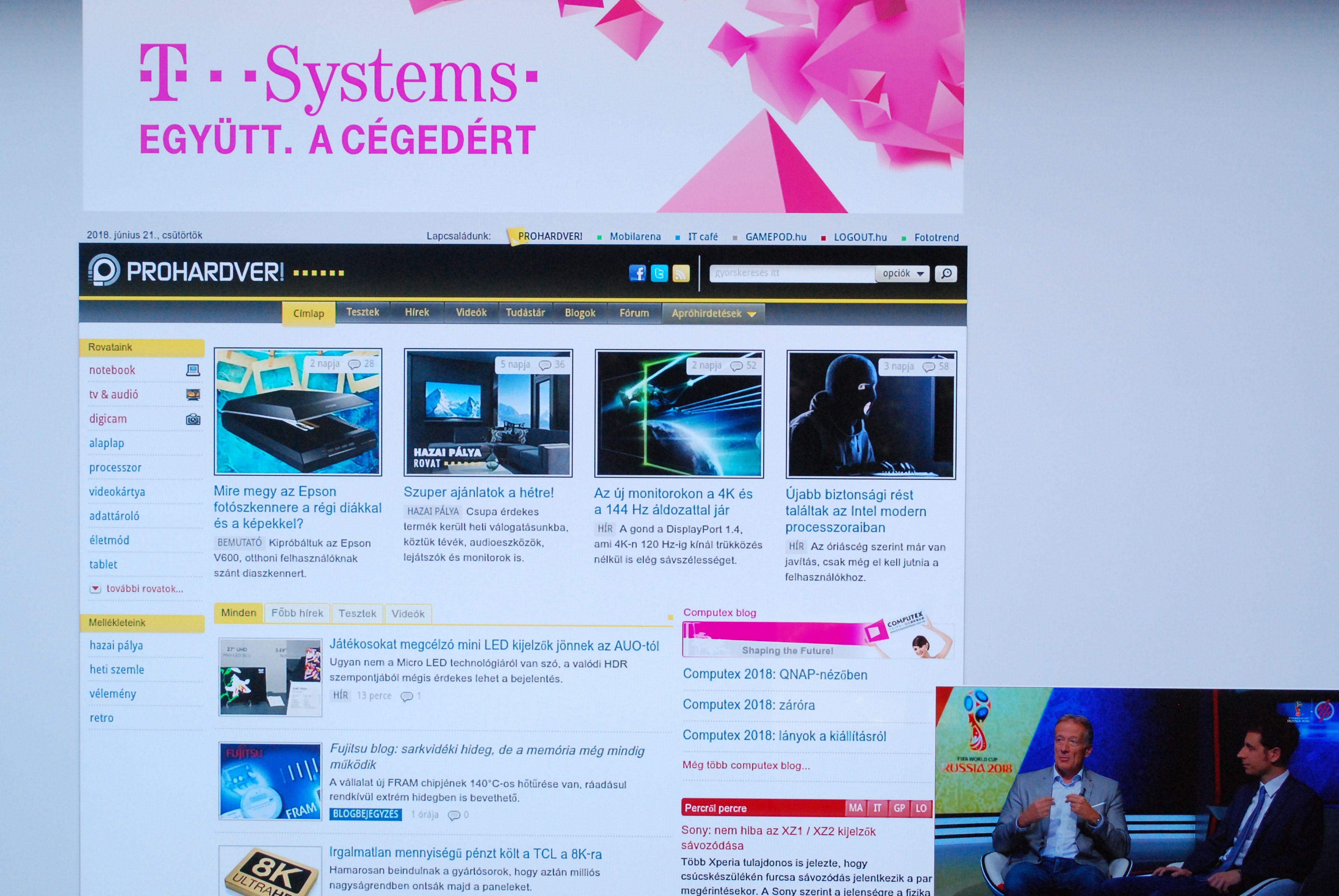

A televízióba az LG saját fejlesztésű webOS okostévé platformjának legfrissebb, 4.0-ás változata került. Ez a tavalyi verziótól csak apróságokban tér el, tehát maradt ugyanolyan a felépítés, a rendszer továbbra is személyre szabható bizonyos keretek között, támogatja a multitaskingot, szellős és átlátható. Nem tudjuk egyelőre, hogy az alsóbb kategóriás készülékeken hogy hasít, de a C8 esetében kellően gyors volt, akadozást, fagyást, váratlan újraindulást sem tapasztaltunk, tehát a stabilitással nem volt gond.
Újdonságot jelent, hogy a webOS 4.0 már támogatja a kép-a-képben funkciót akkor is, ha a mobil képét tükrözzük a kijelzőn. Emellett ráküldhető hang kompatibilis eszközről Bluetooth kapcsolat révén, a tévét szimpla BT audioeszközként használva. Emellett természetesen a készülék képes a hangot is továbbítani Bluetooth kompatibilis fejhallgatóra, soundbarra vagy hangsugárzóra. A rendszer elméletileg már lehetővé teszi a mesterséges intelligencia használatát is, azaz működik a hanggal történő vezérlés, lehet beszélgetni a tévével, és más okos eszközzel, például a lámpával vagy a biztonsági kamerákkal is képes közvetlenül kapcsolatot teremteni, azonban ez a szolgáltatás hazánkban egyelőre még nem érhető el.

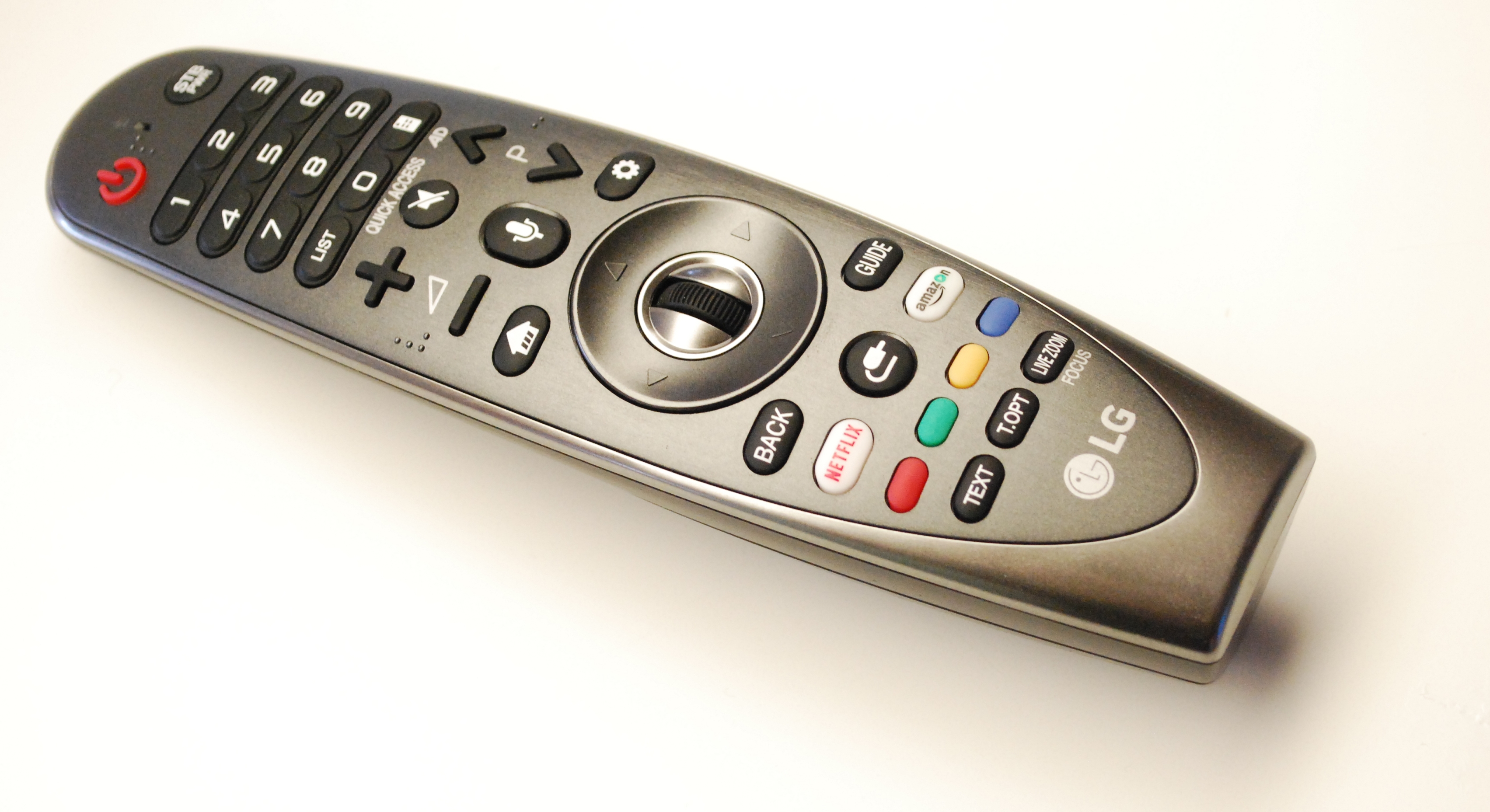

A vezérlés továbbra is a mozgásérzékelős Magic Remote távirányítóra épül, aminek a használatába igen hamar bele lehet jönni. Amennyiben valakinek jobban tetszik, ezt kiválthatja iOS- vagy Android-alapú mobil eszközzel is egy ingyenesen letölthető alkalmazás révén. Emellett a készülék képes együttműködni az USB-n keresztül csatlakoztatott vezérlőperifériákkal, klaviatúrával, billentyűzettel.

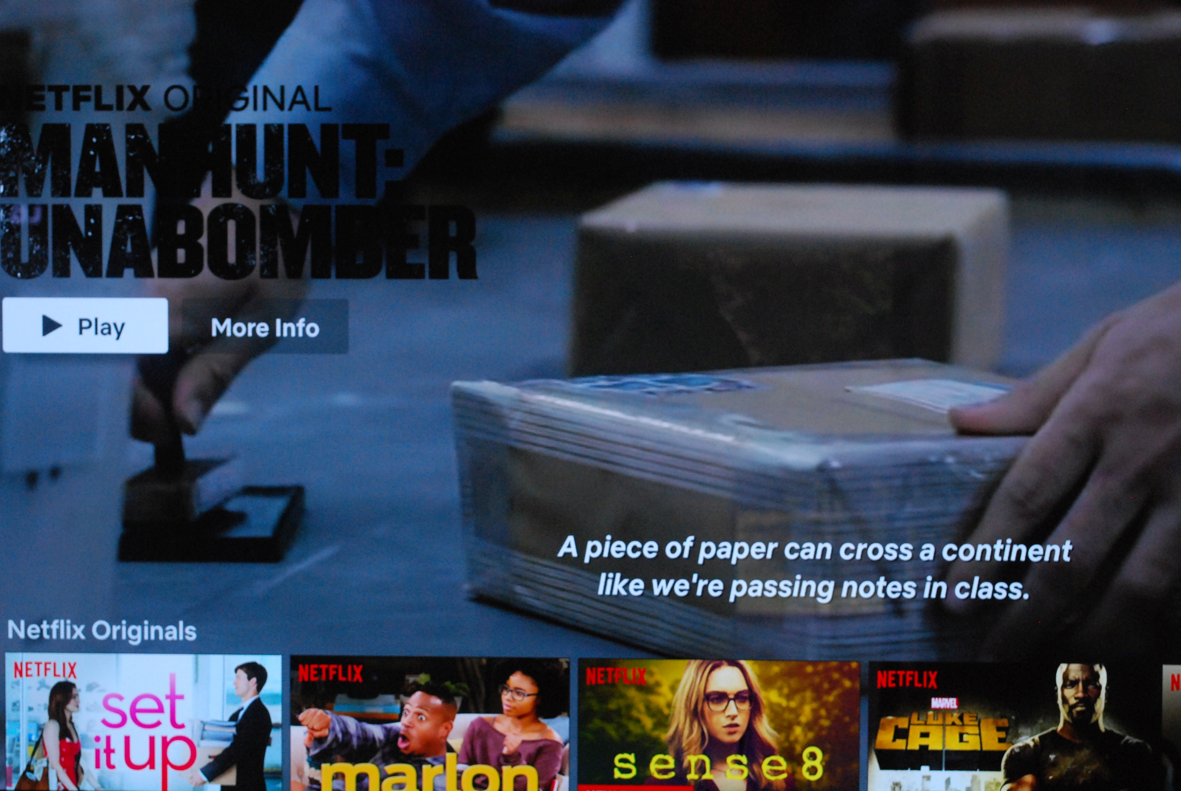

A webOS-en keresztül rengeteg netes alkalmazás futtatható, amelyek között kiemelt szerepet kaptak a különféle tartalomszolgáltató appok. Nem hiányzik tehát a Netflix, a YouTube, az HBO Go vagy épp a Spotify, hogy csak néhány, népszerűnek számító példát említsünk. Ezek között akadnak olyanok, amelyek 4K HDR tartalmak streamelését is lehetővé teszik. Természetesen a böngésző sem hiányzik, így szörfözgetni is lehet a készüléken, de ezt már talán nem is kell külön kihangsúlyozni. Azt viszont igen, hogy a hangalapú keresés nagyon jól működik: elég csak beledörmögni a kívánt kulcsszót vagy szókapcsolatot (akár magyarul is) a távirányítón elhelyezett mikrofonba, a rendszer máris dobálja fel a találatokat, ráadásul igen nagy hatékonysággal találja el, hogy mit is mondtunk neki.

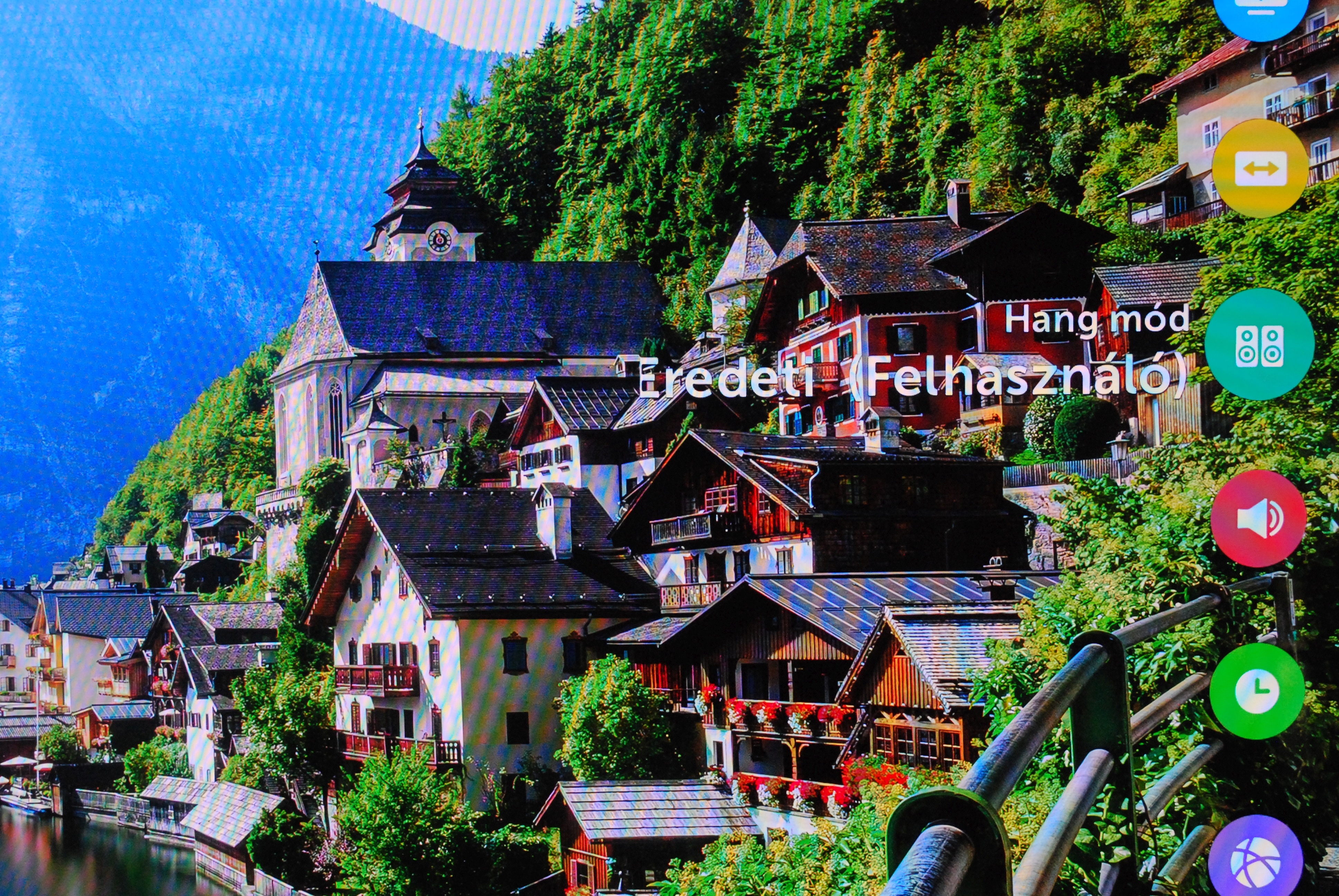

Hangrendszer

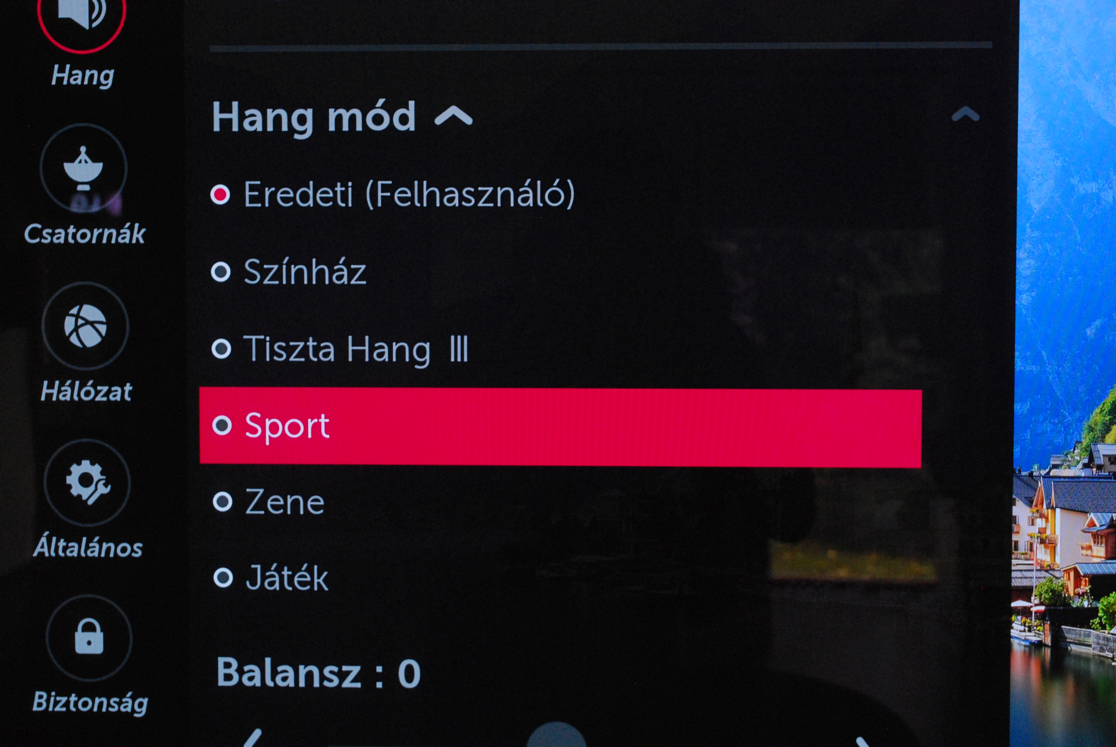

A C8-ba dupla mélysugárzóval kiegészített, 2.2 csatornás integrált hangrendszer került, hasonlóan a gyártó több felső kategóriás modelljéhez. Korábban esett szó a különleges talpkialakításról, amely a nézők felé sugározza a hangokat, de ez csodákra nem képes. A készülék valamelyest jobban szól, mint a legtöbb átlagos tévé, ám még egy hangprojektorral sem veheti fel a versenyt, nem hogy egy több komponensből álló sztereó vagy házimozi szettel. Viszont az is tény, hogy hanghibákat sem tapasztaltunk, de ez ezen a szinten tényleg a minimális elvárás.
Ha valaki nem elégedett az előzetesen programozott hangmódokkal, akkor a hangszínszabályzó segítségével módosíthat a magas-, közép- és mély hangok arányán. A tévé megkapta az LG exkluzív One Touch Sound technológiáját, amely képes arra, hogy a helyiség egy kívánt pontjába koncentrálja a lehető legjobb minőségű hangzást.

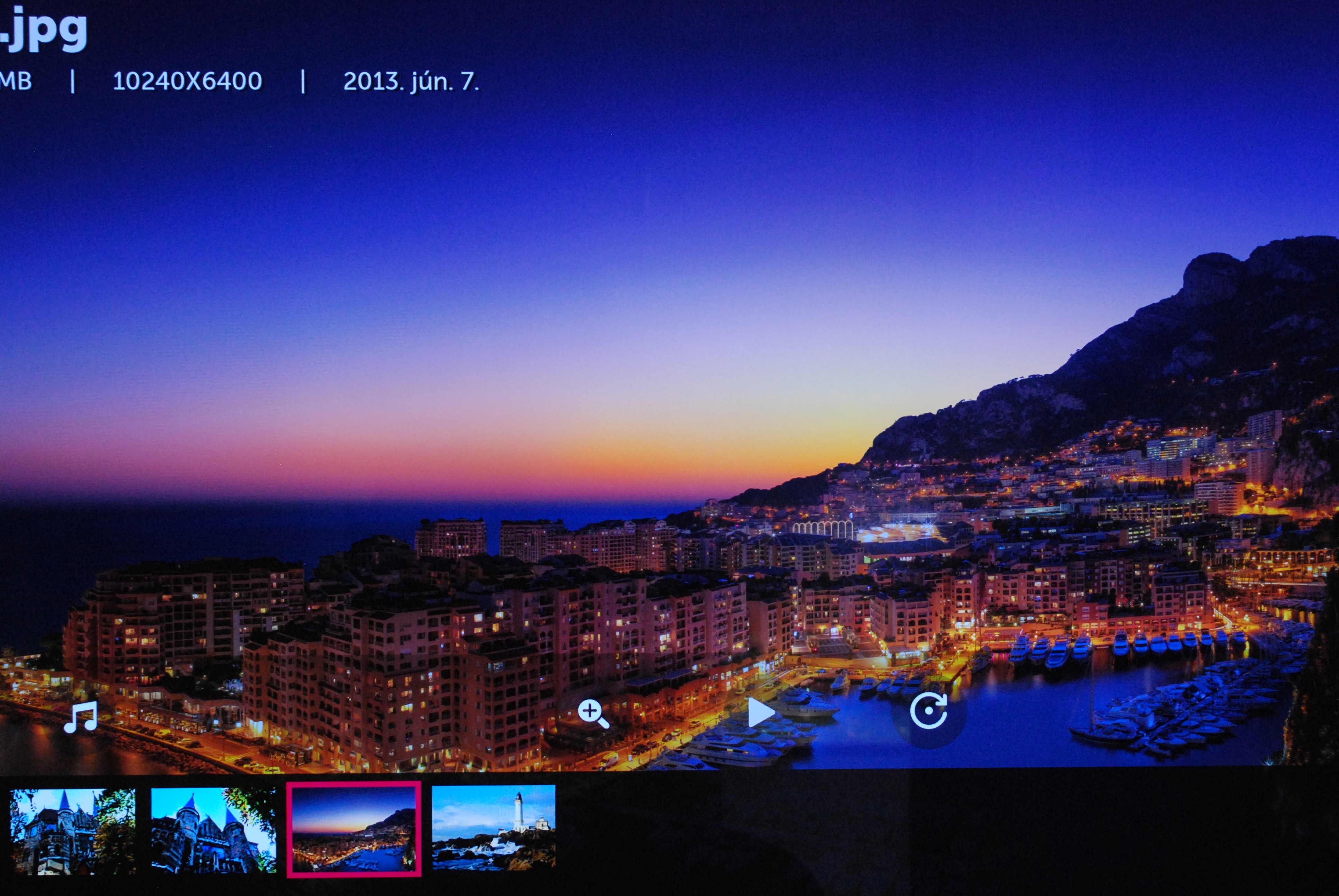

A médialejátszó grafikus kezelőfelülete semmit sem változott a korábbi évekhez képest, maradt a nagyméretű, színes ábrákra épülő, átlátható struktúra. A képeknél a JPG mellett a PNG, BMP és GIF formátumok kezelése megoldott, elindítható a diavetítés úgy, hogy a képváltás különféle effektekkel színesíthető. Az audiotartalmak közül az MP3 és WMA mellett a veszteségmentesen tömörített, és ezáltal papíron jó hangminőséget produkáló FLAC állományok megszólaltatása jöhet szóba. A szoftver boldogul az ID3 tagekkel, és amennyiben a szöveg metaadatként szerepel a fájlban, akkor annak megjelenítése is megoldott, ami jól jöhet, ha valaki karaokézni szeretne.
Videós tesztcsomagunk gyors lefuttatása során némiképp meglepetten konstatáltuk, hogy a DivX és az M2TS fájl lejátszását is megtagadta a 10 bites Suzumiya mellett.Viszont a többivel semmi gondja nem volt, és még a 4K, 4K HDR 10, és 4K Dolby Vision videókat is gond nélkül jelenítette meg. A térhatású hangszabványok közül a Dolby Atmos és a Dolby True HD fájlunk is áthághatatlan akadály elé állította a televíziót. A program a külső feliratok kezelésére képes, és mivel a betűk mérete kellően nagy, így a szöveg jól látható.
