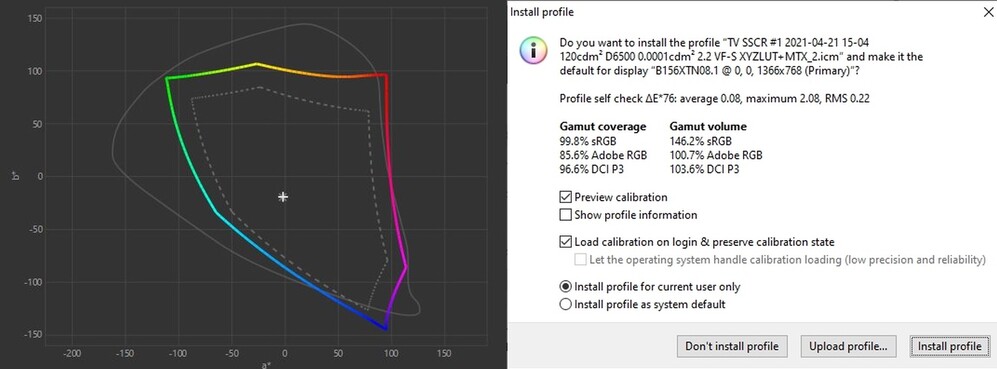

Egy i1 Display Pro kalibrátorral, illetve a DisplayCAL névre hallgató alkalmazás segítségével vettük szemügyre tüzetesebben az említett beállításokat. Sorrendben ezek a következők: Eco, Élénk, Eredeti, Filmmaker, IFS szakértői sötét helyiség, ISF szakértői világos helyiség, Játékoptimalizált, Sport, Színház. A kapott értékek közül a legnagyobb fényerőt, a feketeszintet, a valós kontrasztarányt, a színhőmérsékletet, illetve a delta E értékeket tüntettük fel a táblázatban. Utóbbi egy olyan numerikus érték, ami két különböző szín távolságát határozza meg egy színrendszeren belül; minél kisebb a delta E értéke egy adott színnél, annál közelebb áll a referenciához (sRGB), vagyis annál jobb.
Ezután a célértékeket (120 cd/m² fényerősség, 6500 K színhőmérséklet, 2,2 gamma) próbáltuk belőni, valamint a legnagyobb színpontosságot elérni. A menü felépítését jelentősen átalakították, illetve egyes funkciókat eltüntettek, valamint újakat emeltek be, ezért rengeteget kellett próbálkoznunk, de még így sem sikerült kimagasló eredményt elérni. A színtérlefedettség terén például igen jól teljesít a készülék, hiszen a kijelző 146,3 százalékban fedi az sRGB színteret, ezen belül a számottevő pontosság 99,8 százalék, amelyek remek értékek. A fényerő 121,2 cd/m², a feketeszint 0 cd/m², így a kontraszt végtelen lett. Az átlagos delta E 0,6, a legmagasabb pedig 2,19, ezek szintén jó értékek.
Színpontosság
Színpontosság
LG OLED55C11LB– színhelyes beállítások
OLED-pixelek fényereje 75
Kontraszt 95
Képernyő-fényerő 30
Automatikus dinamikus kontraszt Ki
Maximális fényerő Ki
Gamma 2.2
Fekete szint Teljes
Színmélység 50
Árnyalat 0
Színskála Natív
Szemkímélő Ki
Élesség 10
Szuperfelbontás Ki
Zajcsökkentés Ki
MPEG zajcsökkentés Ki
Sima gradiáció Ki
TruMotion Ki
Színhőmérséklet Meleg 38
Fehéregyensúly piros -2
Fehéregyensúly zöld 4
Fehéregyensúly kék 8

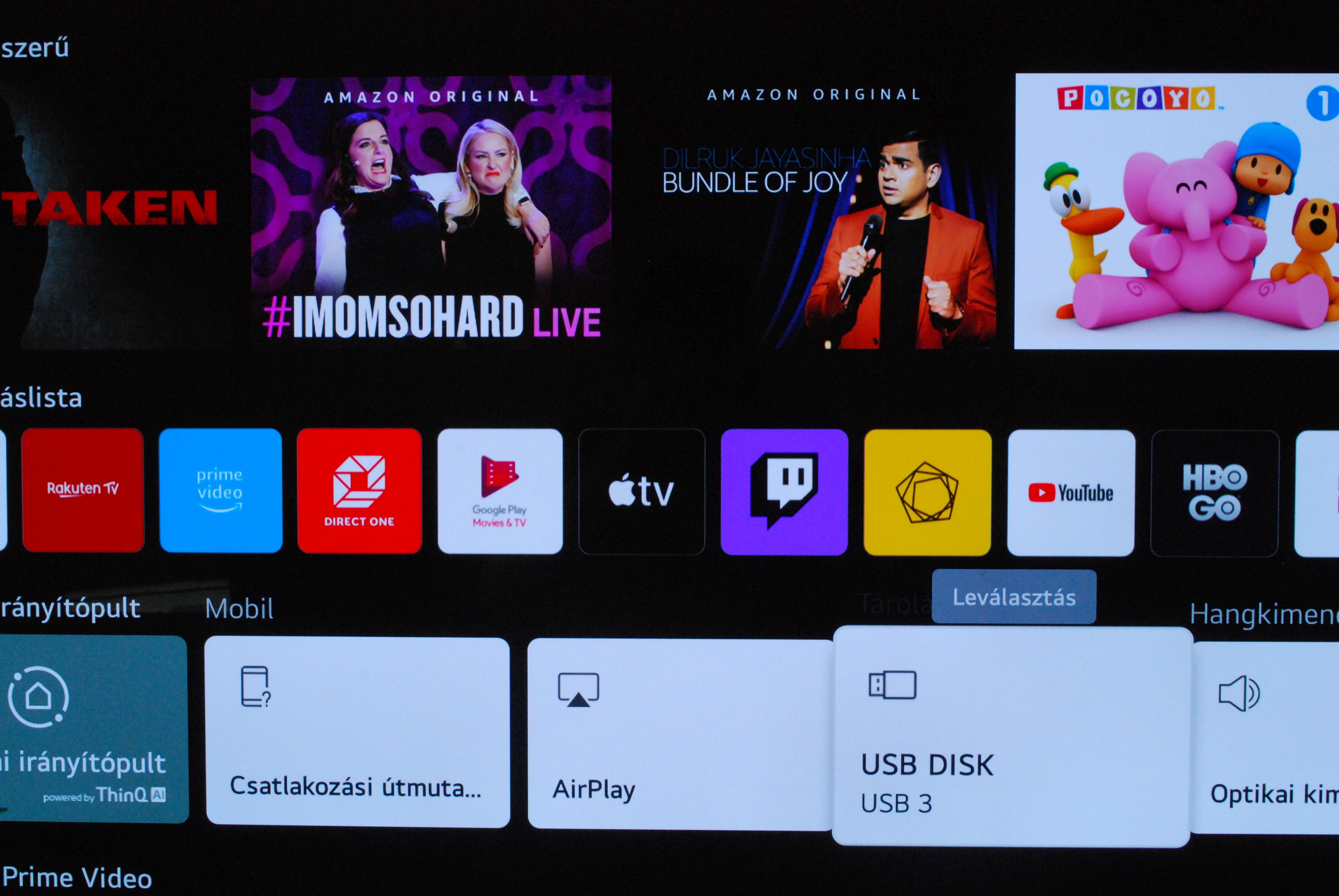

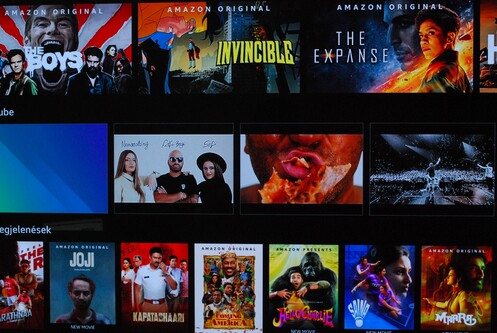

Nagyon meglepett minket az LG év eleji bejelentése, miszerint teljesen átszabták az ikonikus, saját fejlesztésű webOS smart platformot. Igazából nem világos, hogy erre mi szükség volt, mert egy kifejezetten felhasználóbarát, egyedi rendszert raktak össze, amit mi is nagyon szerettünk. Az átalakítás hátterében talán az állhat, hogy idéntől értékesíteni szeretnék a rendszert, és lehet, hogy úgy gondolták, hogy egy hétköznapibb, kevésbé "LG-s" megoldás vonzóbb lehet. Mindenesetre ebbe a készülékbe már a webOS 6.0, tehát a legfrissebb változat került. A legnagyobb eltérés az előd(ök)höz képest, hogy a szellős, az élő képet láttatni engedő, egyedi főképernyő eltűnt. A helyét egy sokkal hétköznapibb grafikus kezelőfelület foglalta el, amelynél egymás alatt sorakoznak a különféle opciók, alkalmazások, lehetőségek.
Az LG háza táján láthatóan úgy vélik, hogy a különféle online streaming appokra kell fókuszálni, mert az ezeken keresztül elérhető tartalmak kiemelt szerepet kapnak az új webOS-ben. Egymást érik az ajánlók, az újdonságok beharangozói, a javasolt videók és filmek. Ez oké, csak az a baj, hogy például én egy részüket totálisan érdektelennek tartottam. Például nincs Amazon Prime előfizetésem, nem is szeretnék ilyet, úgyhogy totál feleslegesnek érzem, hogy a rendszer az ezeken futó anyagokat tukmálja. Egy szó, mint száz, a korábbi webOS jobban tetszett, de persze ebben szerepet kap a szokásos "régen minden jobb volt" mentalitás is. A vezérlésbe egyébként hamar bele lehet jönni, és a szoftver természetesen magyar nyelven is kommunikál. Általában kellően gyors, bár néha kisebb akadásokba belefutottunk, viszont durva összeomlást, fagyást, újraindulást nem tapasztaltunk.
Nagyjából 200 darab internetes alkalmazás érhető el a platformon keresztül közvetlenül, és az olyan fontos darabok, mint a Netflix, YouTube, Amazon Prime, Spotify, HBO Go természetesen nem hiányoznak. Akadnak sporttal, életmóddal kapcsolatos darabok is, valamint a böngésző révén netezgetni is lehet egyszerűen a tévén. A korábban már megismert játékokat sem felejtették el, ám ezek továbbra is annyira primitívek, hogy csak rövid ideig képesek lekötni az embert.

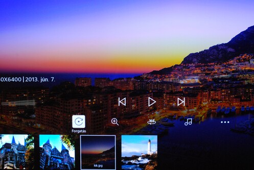

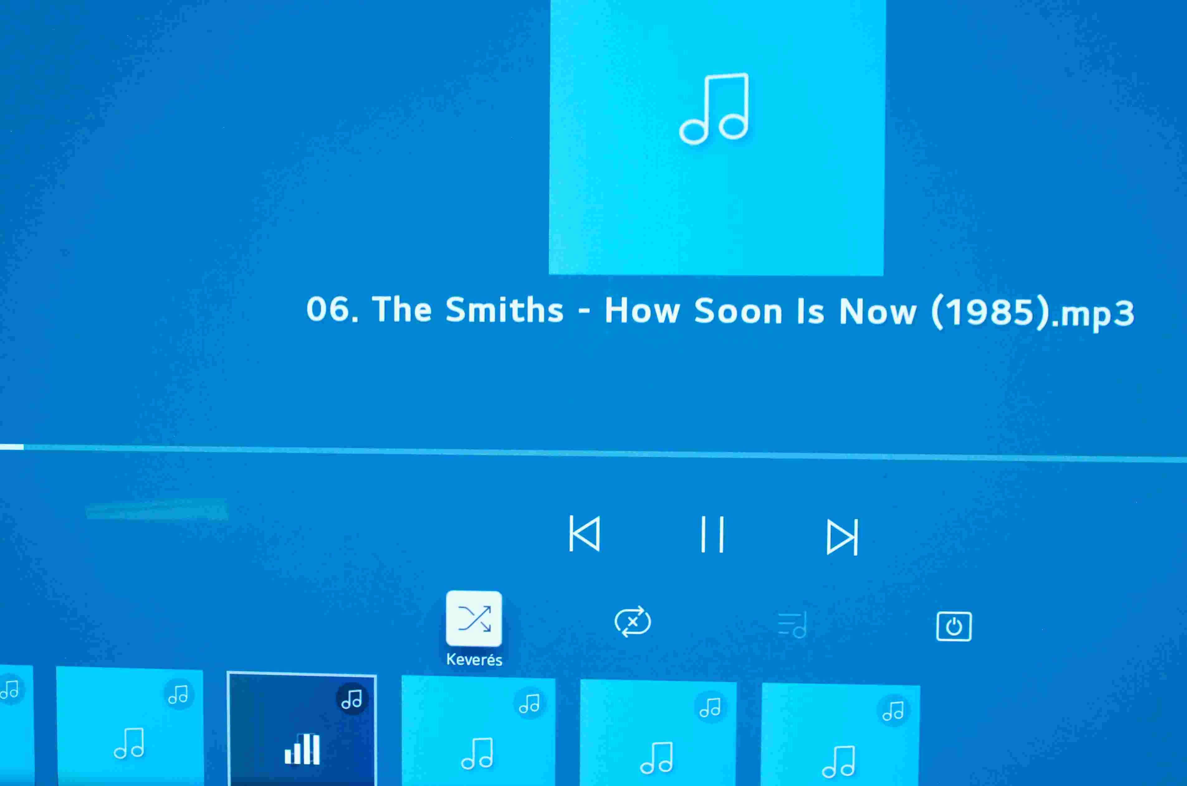

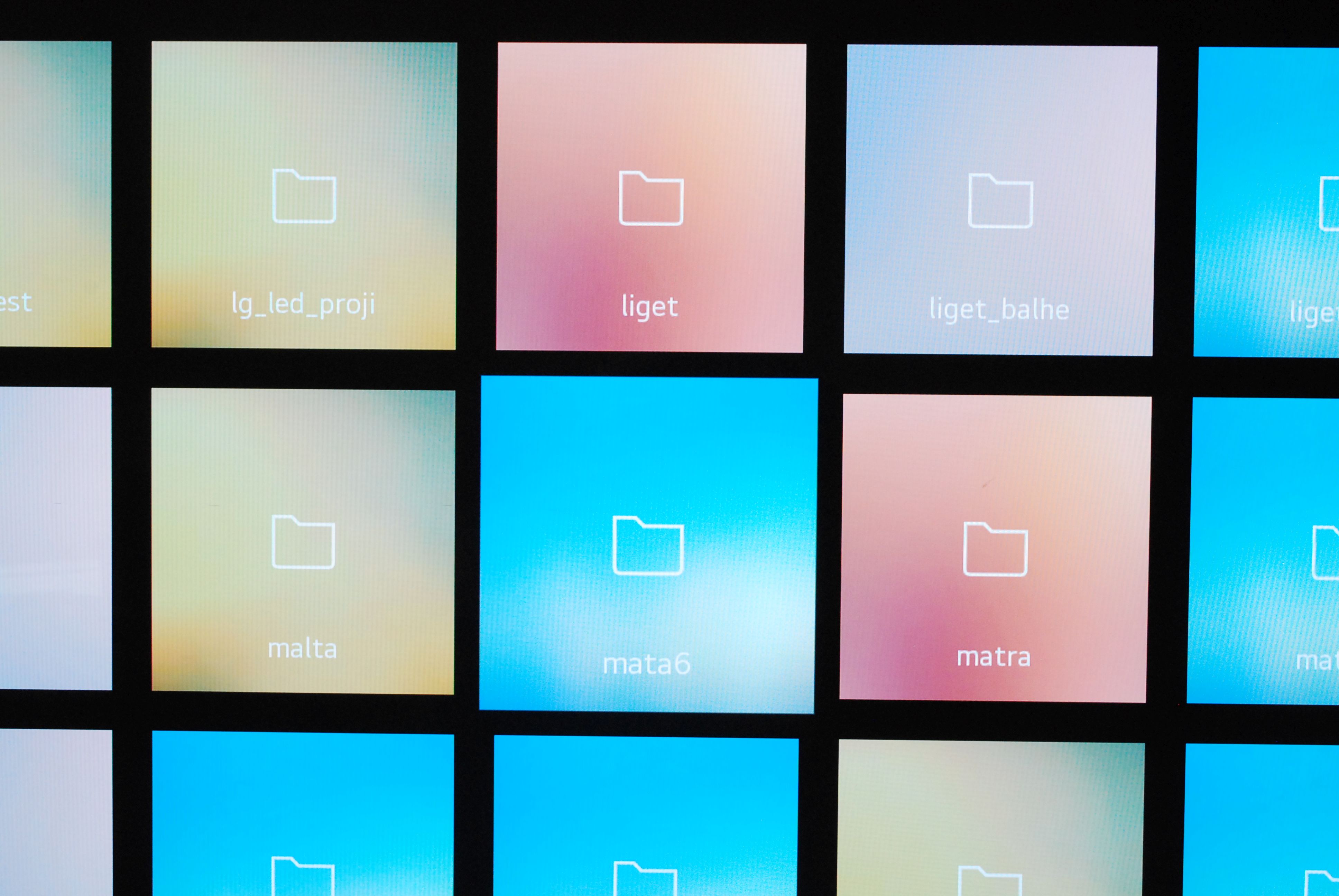

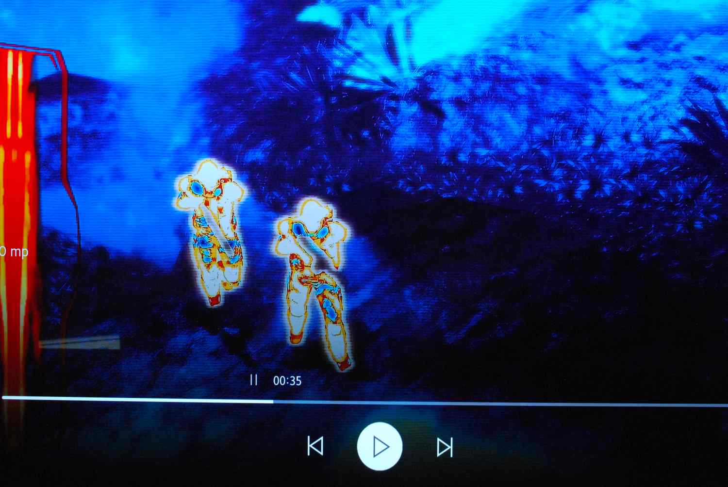

Az LG C1 rendelkezik gyárilag telepített médialejátszó alkalmazással, ami szintén megújult. Erre a már megszokott módon, USB porton vagy a hálózaton keresztül juttathatóak el az állományok. A kezelőfelület átlátható, magyarul is tud, használata nem nagyon okozhat senkinek problémát. A képek közül a JPG és a PNG formátuotm kezeli, de a fotókkal kapcsolatos részletes információkat tartalmazó EXIF adatok feldolgozását és megjelenítését nem biztosítja. A diavetítés funkciót viszont nem spórolták ki, aláfestő zene elindítására is van lehetőség. Audiotartalmak közül a FLAC, MP3, WAV és WMA szabványok megszólaltatása megoldott, a szoftver az ID3 tageket felismeri, és a fájlokba metaadatként kódolt dalszövegek megjelenítésére is módot ad, ami remek kis extra.
Videós tesztcsomagunk végigpörgetése során arra a következtetésre jutottunk, hogy azért van még mit kalapálni a programon, legalábbis a formátumtámogatás terén. A 10 bites, a 4K Kazu HEVC állományokat, valamint jó néhány HDR videót elindítani sem volt hajlandó, és olyan is akadt, aminél a hangokat nem volt képes megszólaltatni. A surround anyagok közül csak az E-AC-3 és a Dolby 5.1 fájllal boldogult, aminél ma már azért többet várunk. A külső feliratokat megjeleníti, a szöveg eltolható, ha szinkronizációs probléma lépne fel, a karakterek kódolása, mérete és színe is megváltoztatható. Mivel a betűk körül vékony keret van, ezért azok mindig jól olvashatóak maradnak.

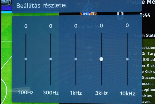

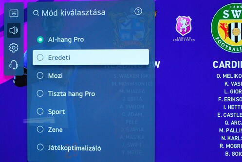

Ma már az ilyen árkategóriájú tévéknél alapelvárás az átlagosnál komolyabb, erőteljesebb hangrendszer, ráadásul az LG mindig is kiemelt hangsúlyt fektetett erre jobb OLED tévéinél, úgyhogy nem lepett meg minket, hogy a C1-be is 2.2 csatornás, két-két rejtett mélysugárzóból és hangszóróból álló, 40 wattos integrált hangrendszer került. Egy átlagos, alap hangcuccal ellátott tévénél így is jobb, dinamikusabb megszólalást produkál, de ettől függetlenül azért annyira nem estünk tőle hasra.
Mélysugárzók ide vagy oda, a basszusokkal szűkmarkúan bánik, emiatt a végeredmény kicsit még mindig steril. A sztereó hangteret is el lehet felejteni már másfél méteres nézési távolságból is, a térhatás megteremtésére pedig nem képes. És bár hanghibákat nem tapasztaltunk, de azért nyugodtan ki lehet jelenteni, hogy a készülék egy közepes külső hangrendszernek, hangprojektornak, házimozi vagy sztereó szettnek nem lehet vetélytársa.
A C1 megkapta az LG saját fejlesztésű kalibrációs technológiáját, amely a távirányítóba épített mikrofon segítségével képes a szoba egy kívánt pontjára koncentrálni a lehető legjobb minőségű megszólalást. A gyakorlati próba során arra jutottunk, hogy ennek használatával tényleg megváltozhat a hangzás egy helyiségben. Természetesen az előzetesen programozott hangprofilokat sem spórolták ki, amelyek már nevükkel is jelzik, hogy milyen típusú tartalmak mellé szánja őket a gyártó. Ehhez persze nem kell ragaszkodni, és ha valaki egyikkel sem elégedett, akkor még mindig a saját ízléséhez szabhatja az arányokat a hangszínszabályozó segítségével.
