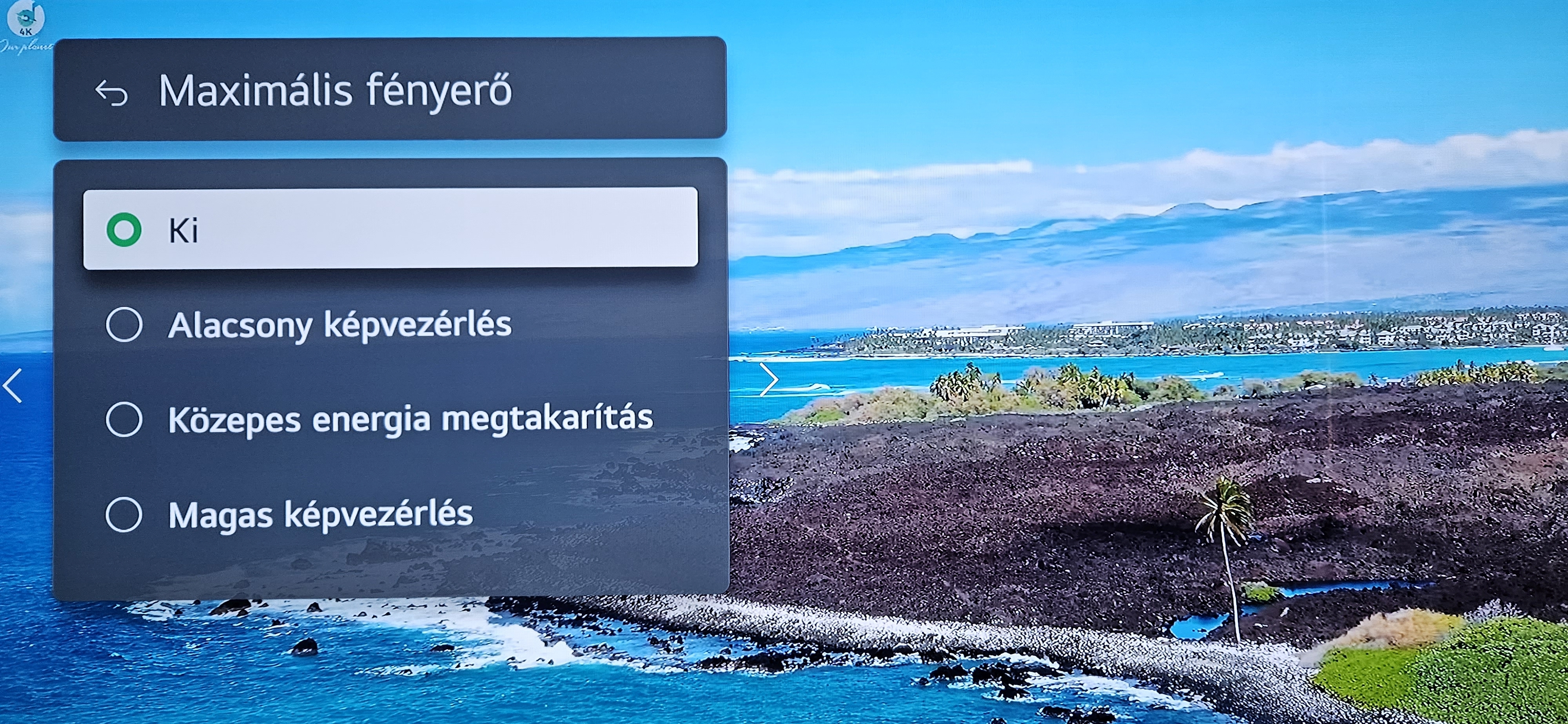

Egy i1 Display Pro kalibrátorral, illetve a DisplayCAL névre hallgató alkalmazás segítségével vettük szemügyre tüzetesebben az előzetes beállításokat. Sorrendben ezek a következők: Automatikus Energiatakarékosság, Élénk, Eredeti, Filmmaker, Futball, ISF Sötét Szoba, ISF Világos Szoba, Játékoptimalizáló, Színház. A kapott értékek közül a legnagyobb fényerőt, a feketeszintet, a valós kontrasztarányt és a delta E értékeket tüntettük fel a táblázatban. Utóbbi egy olyan numerikus érték, ami két különböző szín távolságát határozza meg egy színrendszeren belül. Minél kisebb a delta E értéke egy adott színnél, annál közelebb áll a referenciához (sRGB), vagyis annál jobb.
Ezután a célértékeket (120 cd/m² fényerősség, 6500 K színhőmérséklet, 2,2 gamma) próbáltuk belőni, valamint a legnagyobb színpontosságot elérni, és többé-kevésbé sikerrel is jártunk a kísérletezgetés során. A legnagyobb Delta E 1,66, míg az átlagos csupán 0,44 lett, ezek remek eredménynek számítanak. A fényerő 121,6 cd/m² lett 0 cd/m² feketeszint mellett, így a natív kontraszt végtelen. A képen a színtérlefedettség látható: a szürke szaggatott vonal jelzi a referencia színteret, míg a színes alakzat a mért színteret ábrázolja. Eszerint a kijelző 136,9 százalékban fedi az sRGB színteret, ezen belül a számottevő pontosság 99,6%, ami televíziók esetében remek eredmény, de a legjobbaktól azért picit elmarad.

LG B3 (OLED65B33LA) – színhelyes beállítások
Képmód ISF Szakértői világos szoba
AI-kép Pró Ki
AI-fényerő beállítások Ki
Energiatakarékossági lépés Ki
OLED-pixelek fényereje 59
Kontraszt 85
Automatikus dinamikus kontraszt Ki
Maximális fényerő Ki
Gamma 2.2
Videotartomány Automatikus
Szemkímélő funkció Ki
Színmélység 50
Árnyalat 0
Színskála Natív
Élesség 10
Szuperfelbontás Ki
Zajcsökkentés Ki
MPEG zajcsökkentés Ki
Sima gradiáció Ki
TruMotion Ki
Színhőmérséklet Meleg 45
Fehéregyensúly piros -3
Fehéregyensúly zöld 0
Fehéregyensúly kék 0

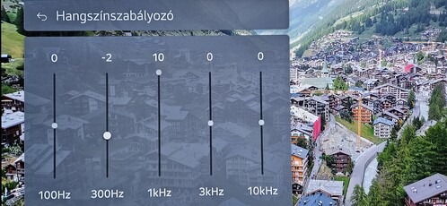

Az LG B3 esetében érződik, hogy az integrált hangrendszeren spórolni kívánt a gyártó, hiszen mindössze két darab, egyenként tíz wattos, rejtett hangsugárzót kapott. Mélynyomó tehát nincs, és ebből fakadóan a basszusokról gyakorlatilag le kell mondani, emiatt a hangminőség kicsit steril, természetellenes, hiányzik belőle az élet. Viszont a hangerő egy átlagos lakásba/szobába bőven elég, és zavaró hanghibákba sem futottunk bele, akinek nincsenek nagy igényei hangzás terén, annak ennyi is bőven elég lehet.
A televízió megkapta az LG hangkalibrációs eljárását, amely a távvezérlőn elhelyezett mikrofon segítségével a helyiség egy kívánt pontjába koncentrálja a lehető legjobb minőségű megszólalást, legalábbis papíron. Ezt is kipróbáltuk, és tényleg változott a hangzás attól függően, hogy aktív volt-e ez a szolgáltatás. Emellett a készülék lehetővé teszi a kép és a hang elcsúsztatását, ami hasznos lehet, ha szinkronizációs probléma lépne fel.
