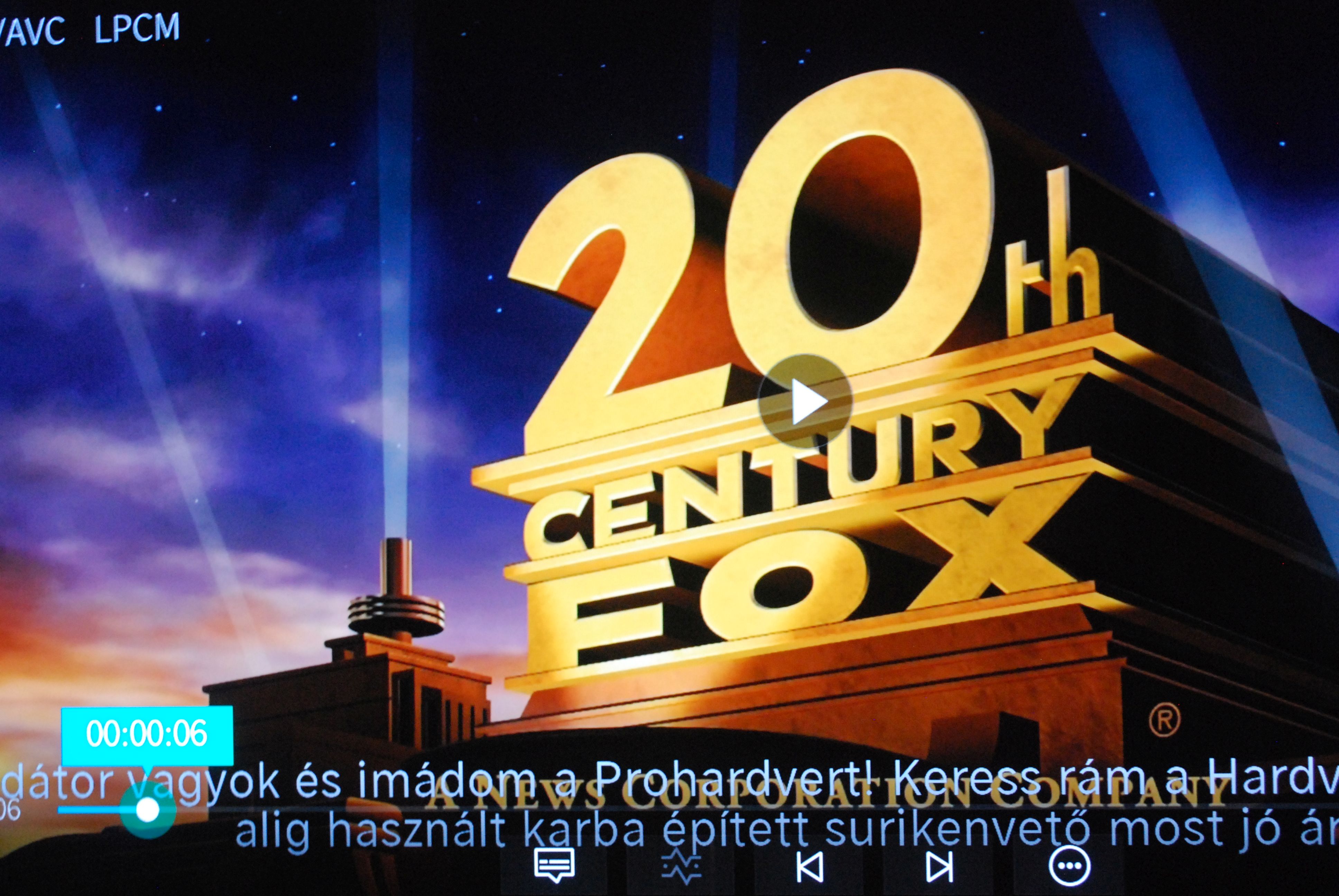

Médialejátszó
A tévé természetesen rendelkezik integrált médialejátszó szoftverrel, amelyre USB-n vagy a helyi hálózaton keresztül juttathatóak el a különféle állományok. A program felülete a számítógépeken megismert fájlkezelőket idézi, így a használata jó eséllyel senkinek sem fog problémát okozni. Hanganyagok esetében az MP3 mellett a FLAC, WAV és WMA formátumok jöhetnek szóba. Az ID3 tagekkel a szoftver boldogul, azonban a fájlokba metaadatként kódolt dalszövegeket nem lehet megjeleníteni a képernyőn. A képeknél a kötelező JPG mellett a PNG, BMP és GIF szabványokat ismeri fel. Nem hiányzik a diavetítés funkció sem, és a fotókkal kapcsolatos részletes információkat tartalmazó EXIF adatokat is megjeleníti.
Videós tesztpakkunk megtekintése során arra jutottunk, hogy a 10 bites és a DivX fájlokon kívül mindegyikkel boldogult a program. A 4K és 4K HDR videók is gond nélkül futottak, a surround állományok közül pedig egyik sem okozott neki problémát. Remek! A külső feliratok kezelése is rendben működik, a kódolás, a betűk mérete és pozíciója is módosítható, és mivel a betűk körül vékony keret jelenik meg, ezért a szöveg mindig jól olvasható.
