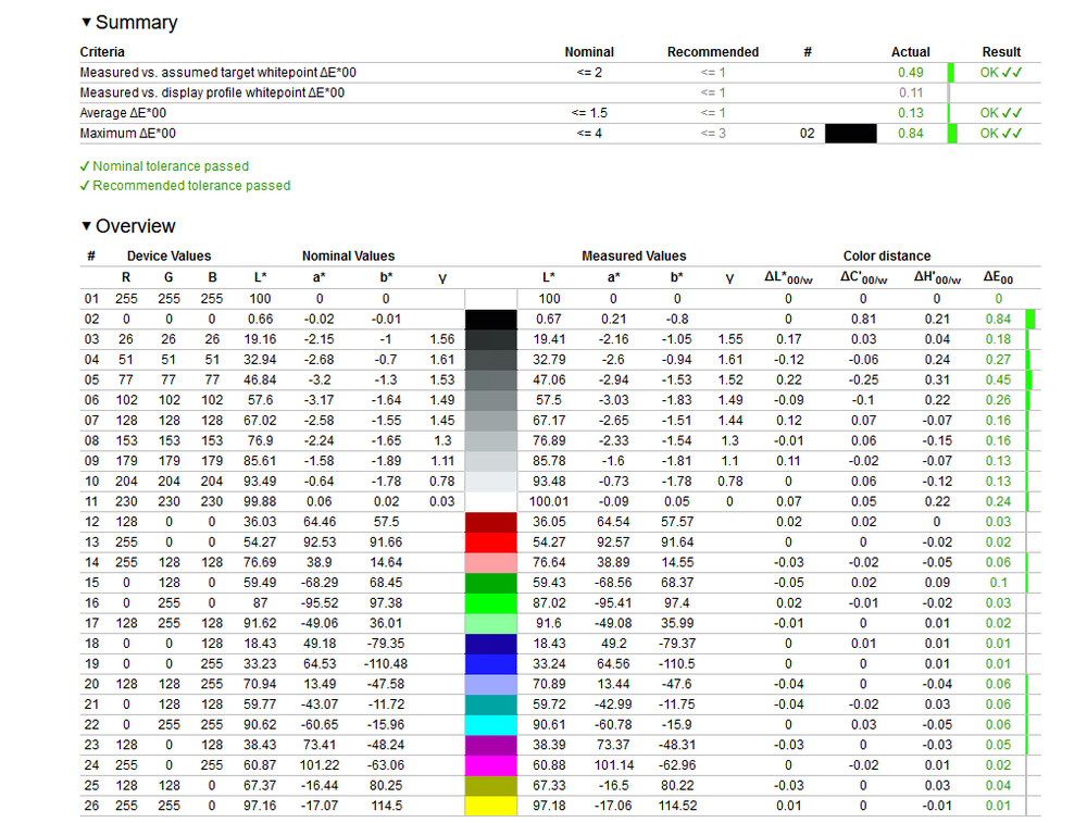

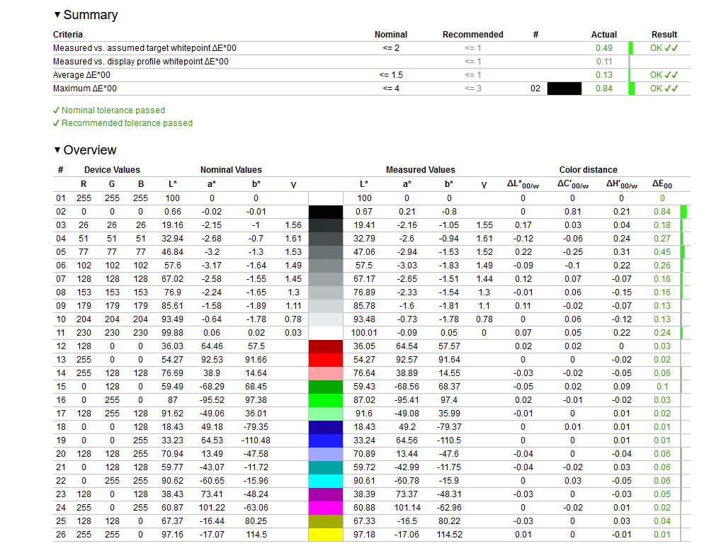

Egy i1 Display Pro kalibrátorral, illetve a DisplayCAL névre hallgató alkalmazás segítségével vettük szemügyre tüzetesebben az említett beállításokat. Sorrendben ezek a következők: G-SYNC Esports, Mozi, RTS/RPG, sRGB, Tájkép, Versenyzés. A kapott értékek közül a legnagyobb fényerőt, a feketeszintet, a valós kontrasztarányt, a színhőmérsékletet, illetve a delta E értékeket tüntettük fel a táblázatban. Utóbbi egy olyan numerikus érték, ami két különböző szín távolságát határozza meg egy színrendszeren belül; minél kisebb a delta E értéke egy adott színnél, annál közelebb áll a referenciához (sRGB), vagyis annál jobb.

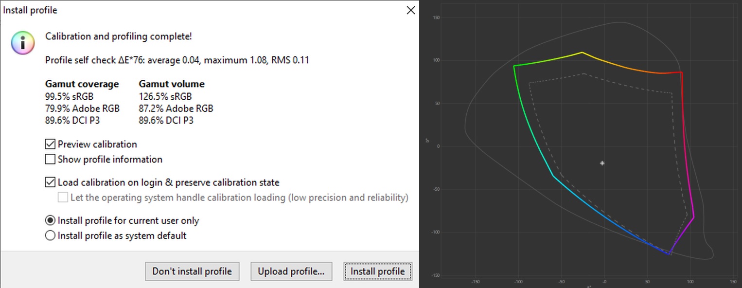

Ezt követően ezúttal is megpróbáltuk belőni a célértékeket (120 cd/m² fényerősség, 6500 K színhőmérséklet, 2,2 gamma), illetve a legnagyobb színpontosságot elérni, ami remekül sikerült, ezt túlzás nélkül állíthatjuk. A legnagyobb delta E 0,84, az átlagos delta E pedig 0,13 lett, ezek kifogástalan értékek. A színhőmérséklet 6500 K, a fénysűrűség 125,7 cd/m², a feketeszint 0,0936 cd/m² lett, így a kontrasztarány 1343:1. A képen a színtérlefedettség látható: a szürke szaggatott vonal jelzi a referencia színteret, míg a színes alakzatok a mért színteret ábrázolják. Eszerint a kijelző 126,5 százalékban fedi az sRGB színteret, ezen belül a számottevő pontosság 99,5 %, ami monitorok esetében egyértelműen jónak számít.
