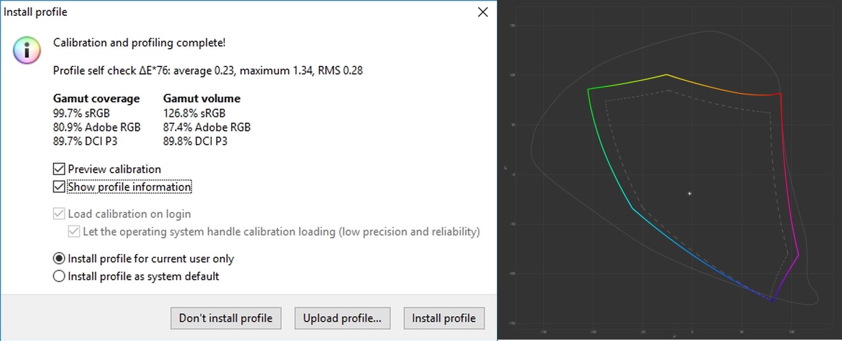

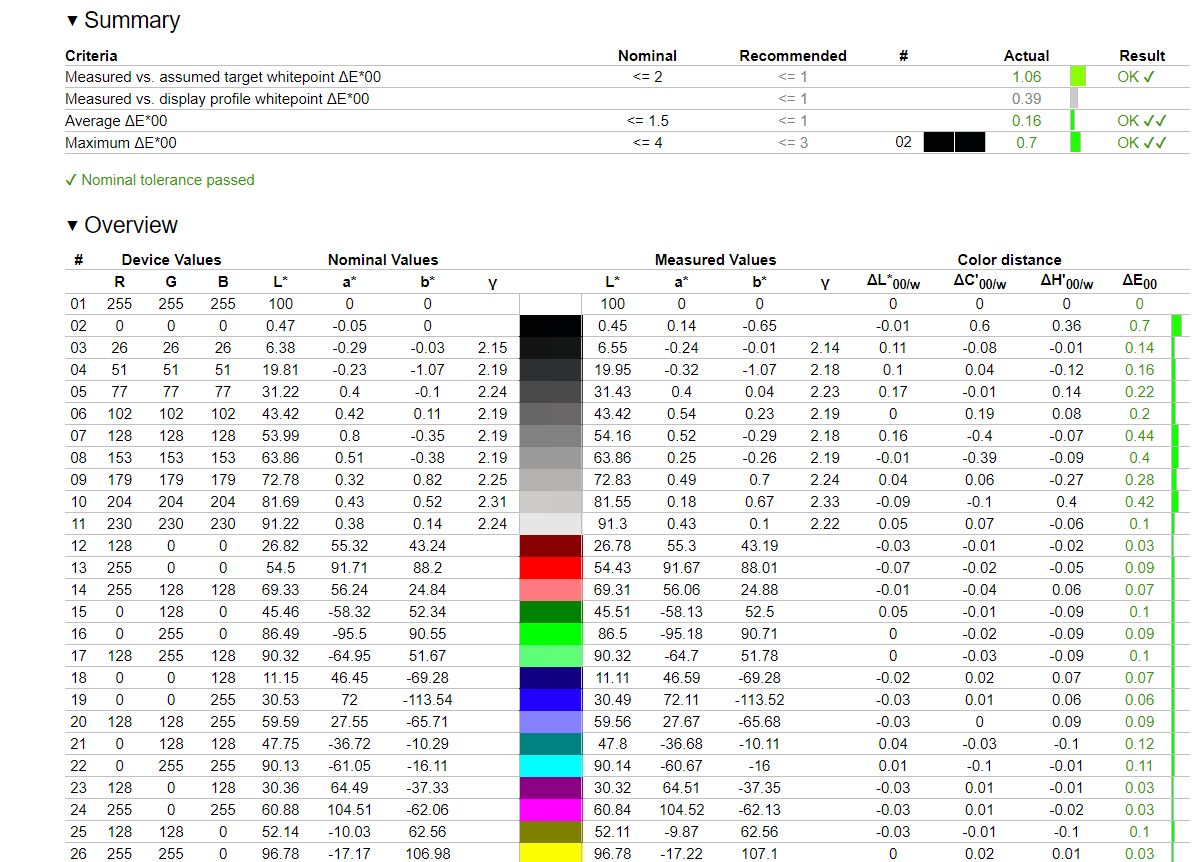

Egy i1 Display Pro kalibrátorral, illetve a DisplayCAL névre hallgató alkalmazás segítségével vettük szemügyre tüzetesebben az említett beállításokat. Sorrendben ezek a következők: FPS, MOBA, Mozi, RTS-RPG, sRGB, Tájkép, Versenyzési mód. A kapott értékek közül a legnagyobb fényerőt, a feketeszintet, a valós kontrasztarányt, a színhőmérsékletet, illetve a delta E értékeket tüntettük fel a táblázatban. Utóbbi egy olyan numerikus érték, ami két különböző szín távolságát határozza meg egy színrendszeren belül; minél kisebb a delta E értéke egy adott színnél, annál közelebb áll a referenciához (sRGB), vagyis annál jobb.
Ezután a célértékeket (120 cd/m² fényerősség, 6500 K színhőmérséklet, 2,2 gamma) próbáltuk belőni, illetve a legnagyobb színpontosságot elérni, ami többé-kevésbé sikerült is. A a színhőmérséklet 6500 K, a fénysűrűség 120 cd/m², a feketeszint 0,0611 cd/m², így pedig a kontrasztarány 1964,3:1 lett. A színpontosság terén igen jó eredmények születtek: az átlagos delta E 0,1, a legnagyobb pedig 0,7 lett, ezek pedig pazar értéknek számítanak! A képen a színtérlefedettség látható: a szürke szaggatott vonal jelzi a referencia színteret, míg a színes alakzatok a mért színteret ábrázolják. Eszerint a kijelző 126,8 százalékban fedi az sRGB színteret, de ezen belül a számottevő pontosság 99,7%, ami monitorok esetében kiemelkedően jónak számít.

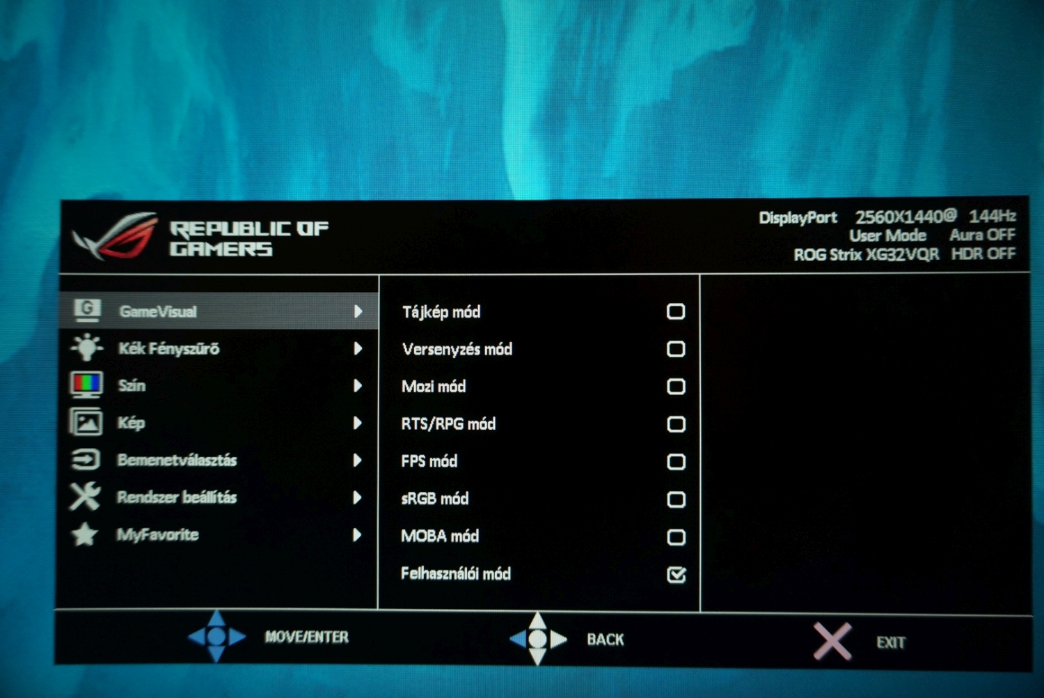

Kezelés
A termék mellé külön távirányító nem jár, de ez nem okoz különösebb problémát, mert a hátlapra épített kezelőpanel kényelmesen elérhető, és használatát egész hamar meg lehet szokni. A grafikus kezelőfelület magyar nyelven is kommunikál, ami a monitoroknál egyáltalán nem mondható szokványosnak. A menürendszer felépítése logikus, a struktúra kellően sekély, mindent pillanatok alatt meg lehet találni.
A készülék képes együttműködni a Display Widget nevű alkalmazással, amelynek segítségével egy, a képernyőn megnyíló ablakban lehet szoftveresen módosítani az egyes paramétereket, be- illetve kikapcsolni bizonyos funkciókat. A monitor lehetővé teszi egy külön opcióban a kék színkomponens kikapcsolását, ami elalvás előtt jöhet jól, hiszen a kék fény az arra érzékenyeknél álmatlanságot okozhat. Nem spórolták ki a Shadow Boost nevű funkciót sem, mely érzékeli a képernyő legsötétebb részét, és megnöveli annak fényerejét a jobb láthatóság érdekében. Ez játékoknál lehet hasznos, hiszen így nehezebben tudnak elbujkálni előlünk ellenfeleink az árnyékban.
