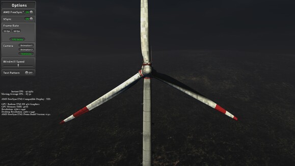

Az ASUS ROG Strix XG32VQ támogatja az AMD FreeSync 2 technológiát, a maximális frissítési frekvencia pedig 144 Hz. A változtatható frissítési frekvencia vizsgálatához az AMD demóját, illetve egy-két játékot próbáltunk ki. A tapasztalatunk az, hogy az FreeSync gond nélkül működött.
