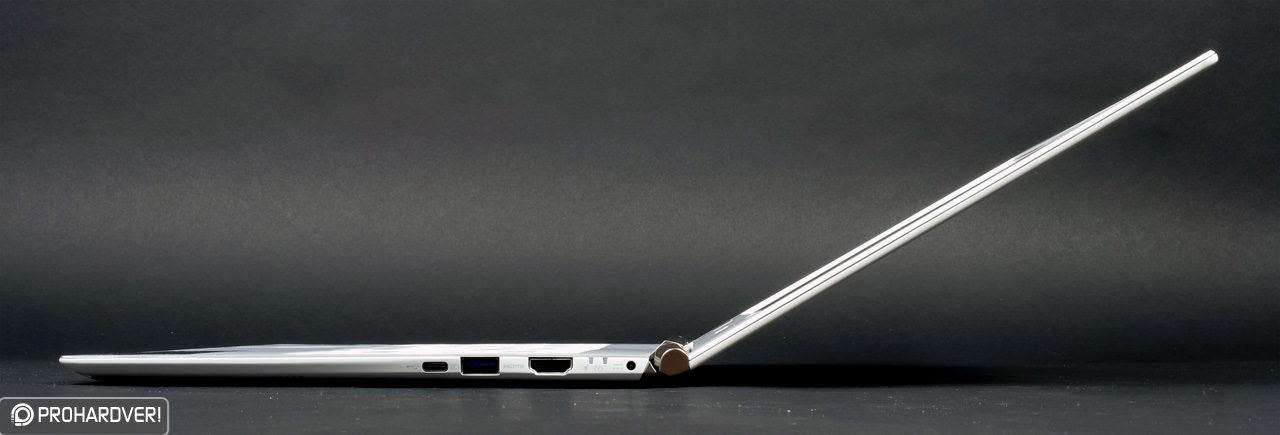

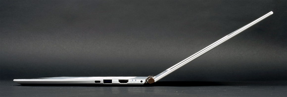

Kellemes vonalvezetésű notebook az Acer Aspire S 13, és masszív is, vékonysága és könnyűsége ellenére sem éreztük azt, hogy mindjárt kettétörik a kezünkben. Fedele a komolyabb nyomorgatást is jól bírta, kijelzője csak mostoha bánásmód hatására foltosodott. Előszériás tesztpéldányunknál komoly problémát jelentett a fedél peremének élessége és a helyenként túl nagy illesztési hézag, de úgy tudjuk, hogy a hazai forgalomban megvásárolható modellek nem szenvednek ezektől a gyengeségektől. Zsanérja példásan járt, stabilan tartotta a kijelzőt minimális holtjátékkal, nyitási szöge kellően nagy, igaz, a kihajtása kétkezes mutatvány.
