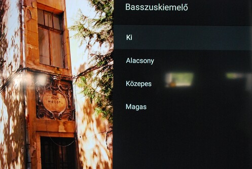

Totál alap, két darab 10 wattos, rejtett hangszóróból álló integrált hangrendszer került a készülékbe. A megszólalás ebből fakadóan meglehetősen átlagos, azaz kopogós, kicsit steril, basszusoktól és dinamikától mentes. Viszont az is tény, hogy hibákat egyáltalán nem tapasztaltunk.
Természetesen az előzetesen programozott hangmódok nem hiányoznak, és ha valakinek ezek közül egyik sem tetszik, akkor rendelkezésére áll a hangszínszabályzó, hogy saját ízléséhez szabja az arányokat. Bekapcsolható a virtuális térhatású hangzás, de ennek aktiválása után sem tapasztalhatunk surround megszólalást, csak olyan, mintha rátoltak volna egy kis visszhang effektet.
