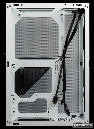

A belső részletesebb bemutatását és az építési lehetőségeket a következő oldalon részletezzük alaposabban, de a hátlap kialakítása már azért sejtet valamit a beltér elrendezésével kapcsolatban. A kivágásokon látszik, hogy az alaplap helye majdnem a – házat szemből nézve – bal oldali oldallemezig ki lett tolva, a három darab PCIe bővítőkártyahely pedig az alaplap mögé lett száműzve. Ez már önmagában is kicsit nehezen értelmezhető, hiszen a kártyahelyek kialakításán látszik, hogy ide csak fejjel lefelé lehet beszerelni egy VGA-t, de a helyzet tovább bonyolódik a bal alsó sarokban található kivágással, ez ugyanis a grafikus kártya hátlapi kivezetései felől érkező kábelek számára van fenntartva, a videokártya tehát kétféle helyzetben, függőlegesen és vízszintesen is beszerelhető, attól függően, hogy milyen hosszú példányt kívánunk használni.

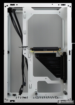

Fontos megjegyezni, hogy mindkét esetben szükségünk lesz egy PCIe riser kábelre a kártya alaplapra való csatlakoztatásához, de ez csak akkor jár extra költséggel, ha a vízszintes beszerelés mellett döntünk, ehhez ugyanis a gyártó egyenes, 185 mm hosszú riserére lesz szükségünk; a függőlegesen történő beszereléshez szükséges, derékszögű riser (pontosabban annak PCIe 4.0-s verziója) a csomag részét képezi, és már a házba beszerelve vár minket. Fontos tartozék még az a HDMI kábel, aminek az egyik vége 90 fokban hajlított, a függőlegesen telepített grafikus kártya ugyanis csak ilyen típusú vezetékkel használható, köszönhetően a szűk helynek, ami a kártya vége és a ház alja között van.
A hátoldalon találunk még egy méretes szellőzőrácsot, ami a grafikus kártyához tartozik, illetve egy gyári szűkítőlemezzel ellátott kivágást is az SFX, vagy SFX-L formátumú tápegység számára. A szűkítőt kicsavarozva akár ATX méretű tápokat is beszerelhetünk, a választásunk azonban befolyással lesz majd arra, hogy az adattárolók számára mennyi hely áll rendelkezésre.

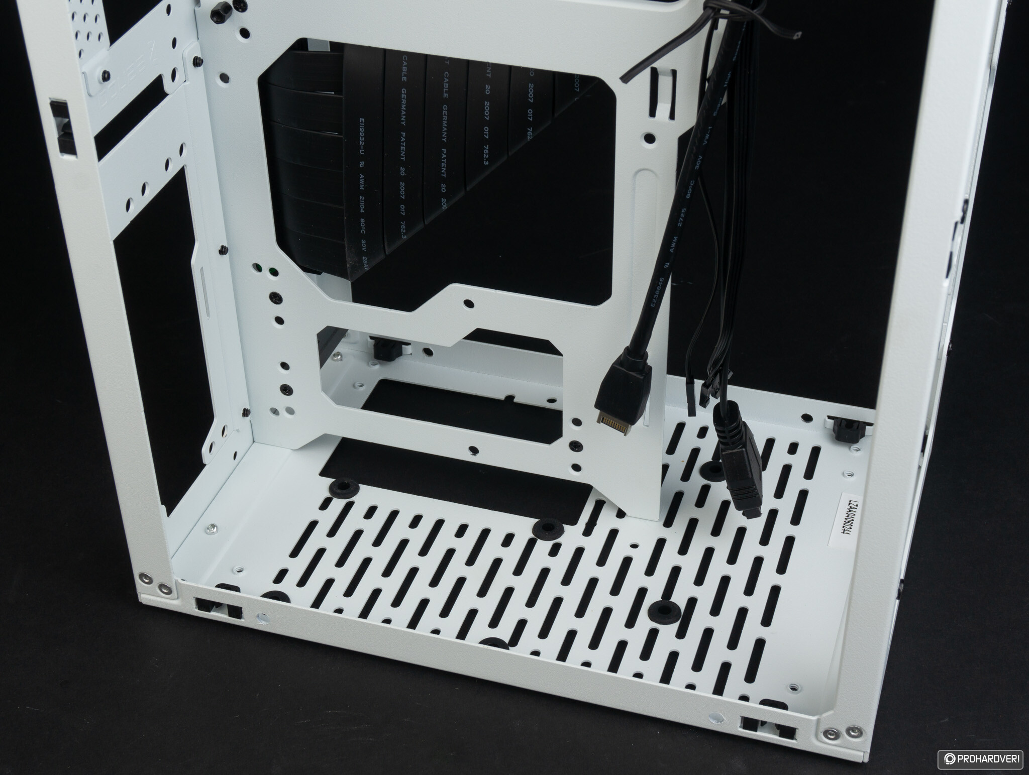

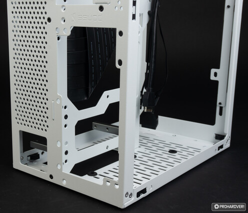

Egy gyors pillantást vetve a ház aljára megállapíthatjuk, hogy a biztonság kedvéért ezt az oldalt is rácsos kialakításúra tervezték, sőt, egy extra kivágás is helyet kapott itt, ami tippünk szerint a függőlegesen beszerelt, blower hűtéssel ellátott videokártyák szellőzésének javítása érdekében került ide, de akkor is jól jöhet, ha valamiért a házból lefelé kívánjuk kivezetni a kártyába dugott kábeleket.

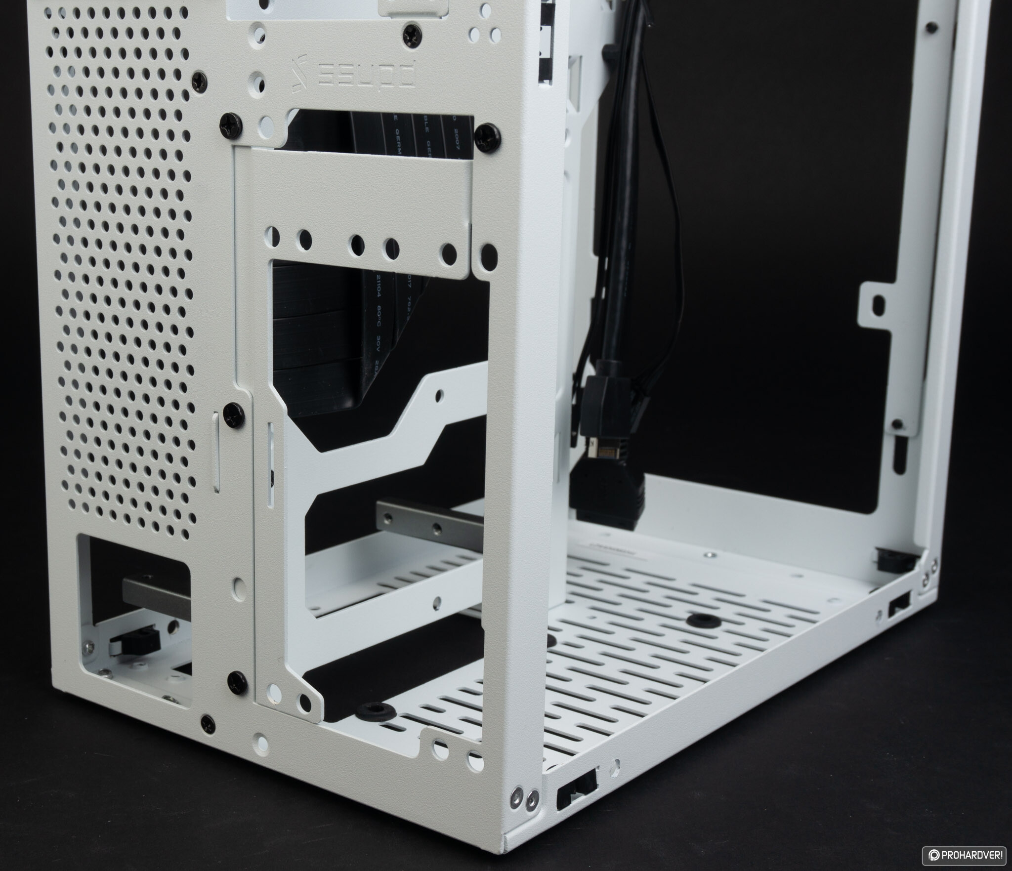

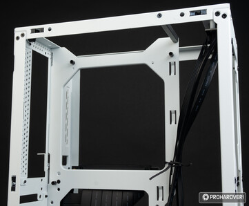

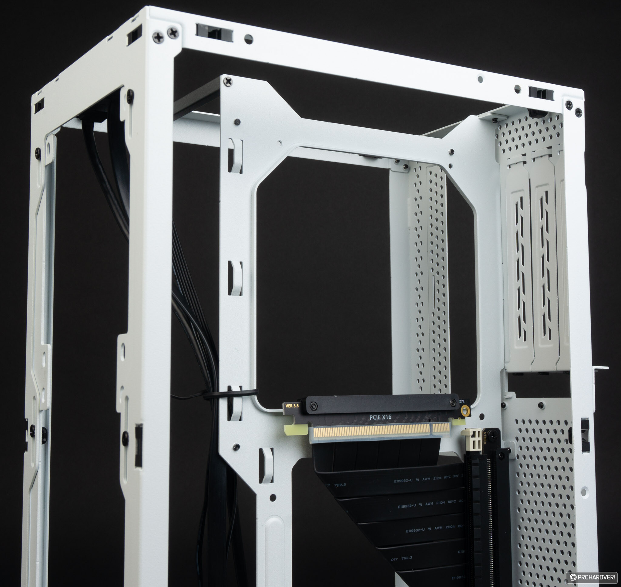

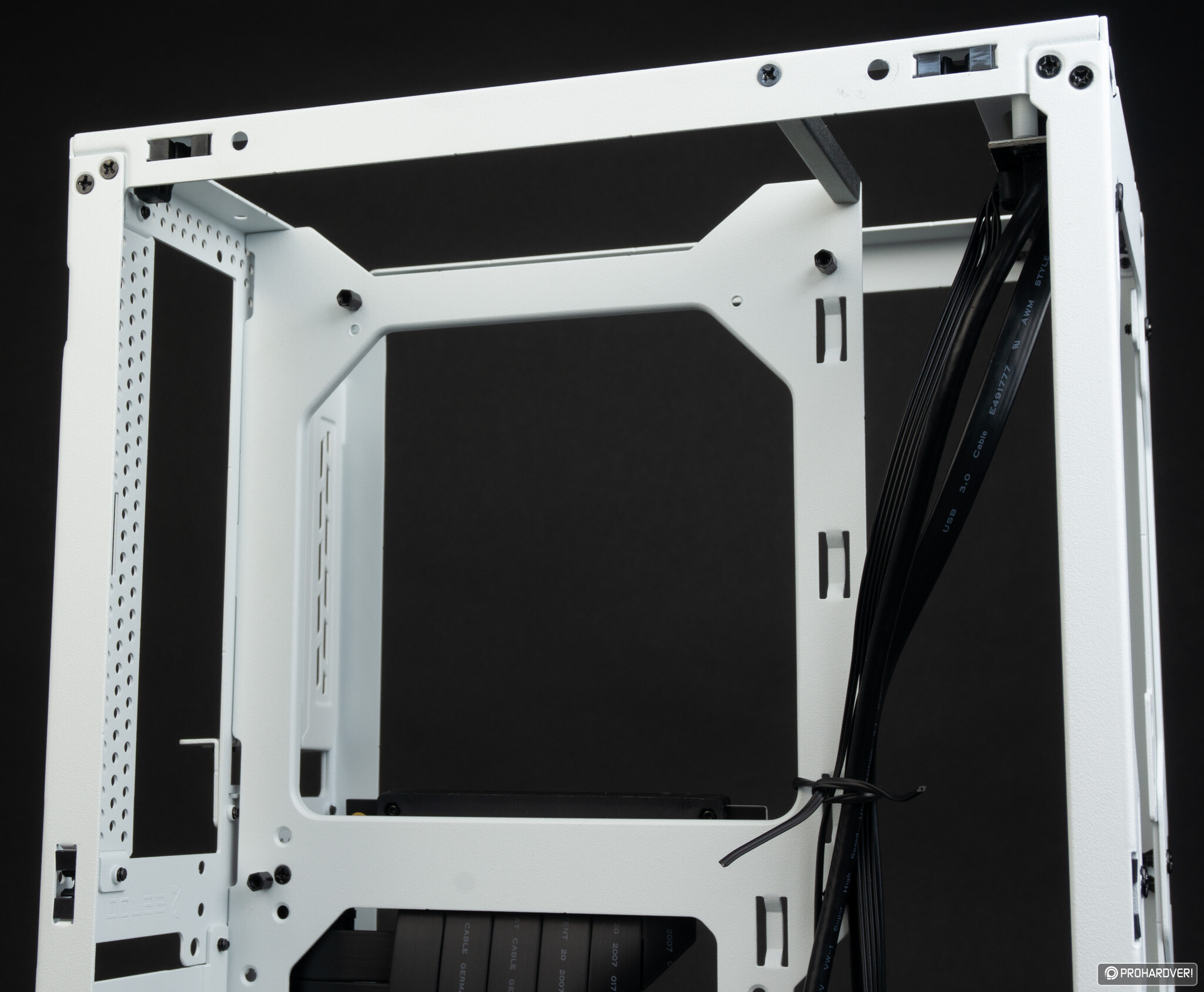

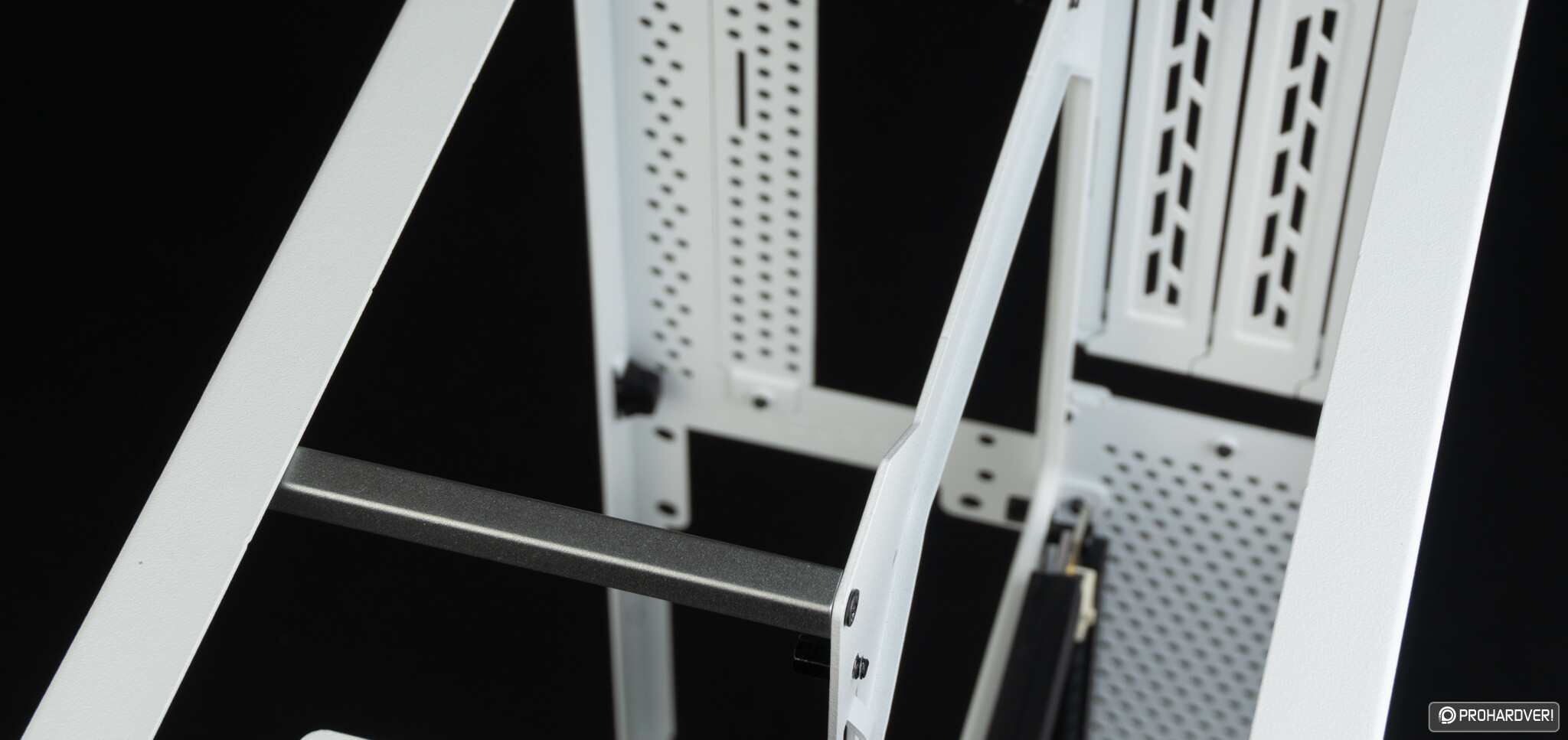

A függőlegesen két kamrára osztott belteret a ház oldalait képező lemezek eltávolítása után – a hátoldalt és az alsó rész leszámítva – minden oldalról megközelíthetjük, ami nyilván jót tesz a szerelhetőségnek.
A ház – ahogy már említettük – Mini-ITX vagy Mini-DTX méretű alaplapot képes fogadni, amit a középen függőlegesen végig futó acéllemezre tudunk felerősíteni, ez azonban nem fix, hiszen a felső távtartót a dobozban megtalálható rövidebb párjára kicserélve, illetve az alaplapi kivágásnál lévő takarólemezt a másik oldalra áthelyezve nagyjából egy PCIe foglalatnyit előrébb hozhatjuk.
Ezzel háromról négy slotosra bővíthetjük az alaplap mögötti, grafikus kártya számára rendelkezésre álló helyet (ami milliméterben kifejezve 63 helyett 83 milliméteres maximum kártyavastagságot jelent), a processzorhűtő magasságára vonatkozó limit viszont így 73 milliméterről 53 milliméterre csökken. A CPU-hűtő magasságát illető korlátozásokból már sejthető, hogy a Meshlicioust inkább kompakt vízhűtésekhez tervezték, amit jól mutat, hogy az előlap mögé akár 280 mm hosszú radiátort szerelhetünk, de két, 120 vagy 140 mm átmérőjű ventilátor rögzítése is megoldható, illetve természetesen a léghűtés használata sincs megtiltva, ha találunk kellően alacsony modellt.

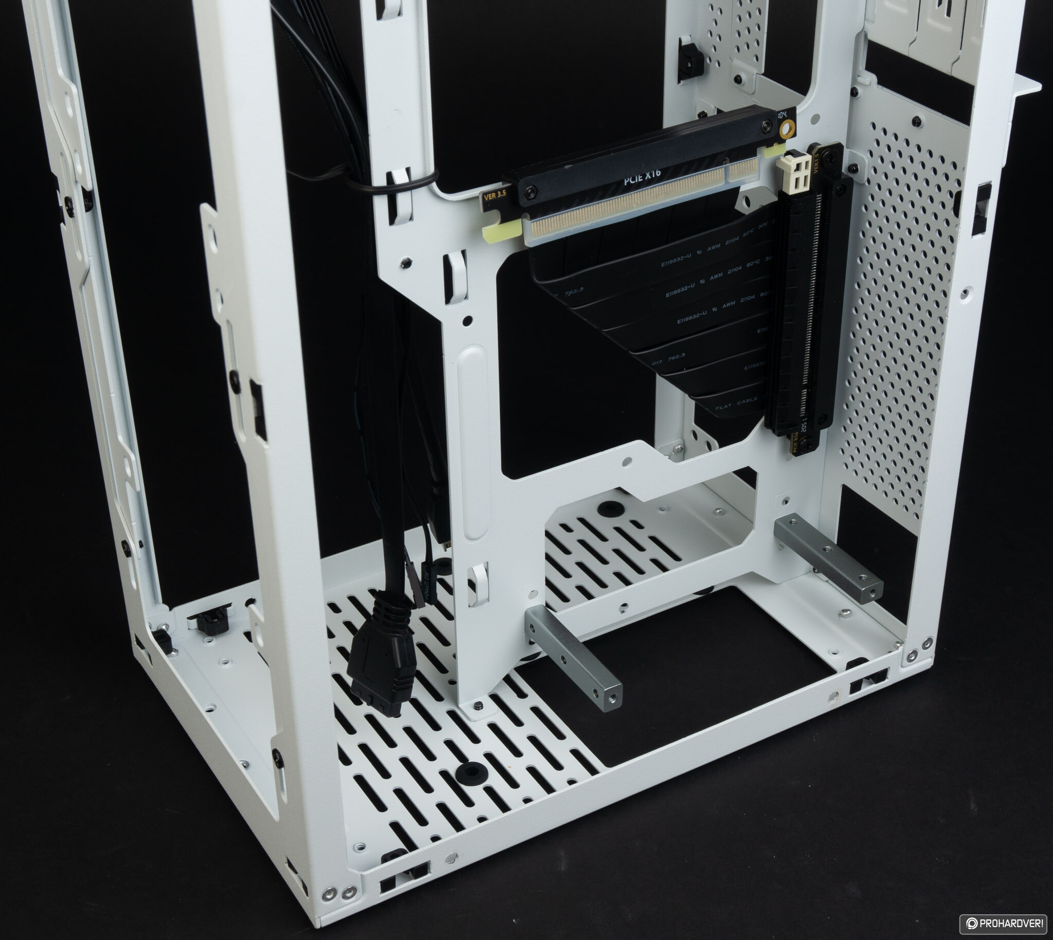

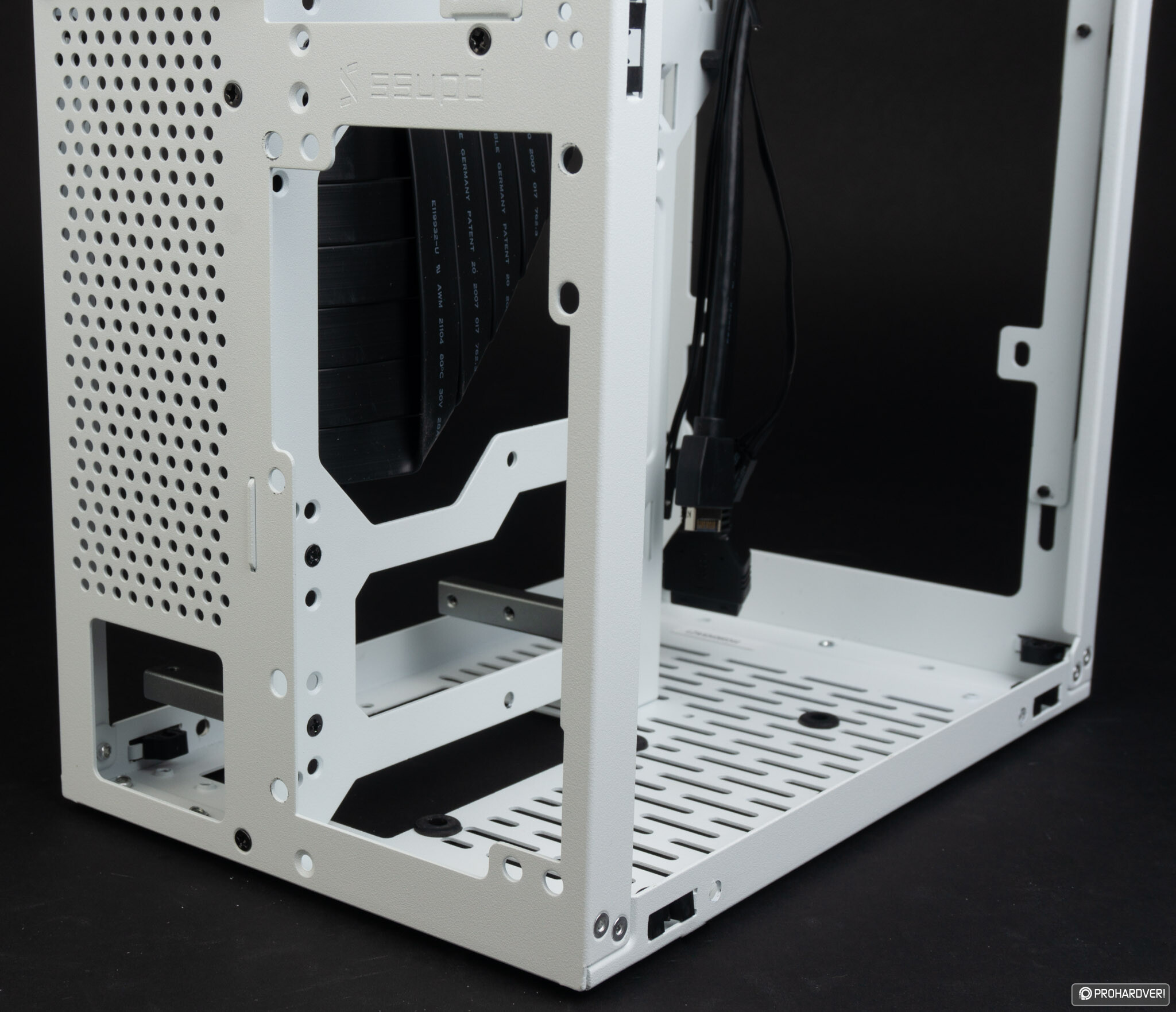

A tápegység helye a ház aljában, közvetlenül az alaplap alatt van, míg videokártyánkat kizárólag az alaplap mögötti térben tudjuk elhelyezni, ezt fektetve és állítva is megtehetjük. Vízszintes helyzetben a – előlap mögé telepített radiátor nélkül – a 211 milliméteres, illetve annál rövidebb modelleket tudjuk rögzíteni, ilyenkor mindössze a bővítőkártyahely két csavarja tartja a helyén a kártyát, ezért érdemes minél kisebb tömegű videokártyát választani – bár ekkora hosszúsággal nem a prémium, fémből készült kivitel a jellemző, így ezzel valószínűleg nem lesz probléma.
A kártyát függőlegesen is beszerelhetjük, ilyenkor 336 mm a maximális hossz, és a már említett riser megléte miatt talán ez az egyszerűbb módszer, hiszen nem kell extra alkatrészt vásárolnunk. Az állítva beszerelt kártyánál a csatlakozók a ház aljához kerülnek, ez a tartozékként a csomagban megtalálható, hajlított HDMI kábelt használva nem okoz különösebb kellemetlenséget, a vezeték verziója viszont nem ismert (de nem hisszük, hogy 2.1-es kábelt adnának egy gépház mellé), speciális igény esetén tehát számolnunk kell egy extra, szintén hajlított vezeték beszerzéséről, és ez igaz akkor is, ha HDMI helyett például DisplayPort kimenetet használnánk, hiszen a hagyományos, egyenes kábelek használata lehetetlen függőlegesen beszerelt VGA esetében.

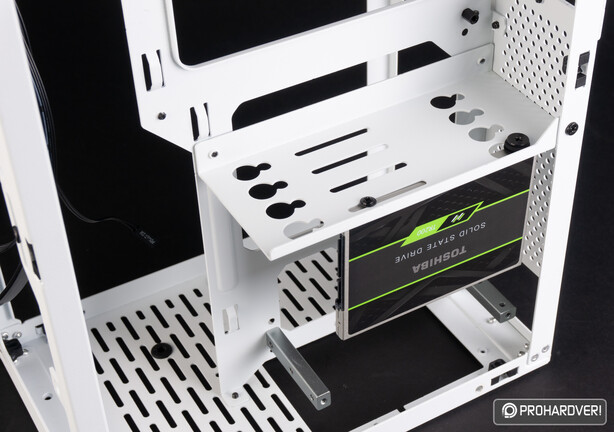

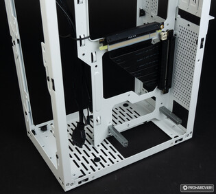

Szintén említettük már, hogy a tápegység kiválasztása kihatással lehet a beltér lehetőségeire, de ugyanez igaz a VGA esetében is, a két komponens pedig az adattárolók számát befolyásolja. A házat a dobozból kivéve három lehetőségünk van 2,5 hüvelyk méretű háttértárak rögzítésére: kettőt a ház aljára, magára a lemezre tudunk felcsavarozni, míg a harmadik egységet az alaplaptálcára, közvetlenül az alaplap alá tudjuk felerősíteni. Utóbbit hely csak akkor áll rendelkezésünkre, ha SFX vagy SFX-L tápot használunk, ugyanis csak ebben az esetben marad elegendő üres tér a táp háza és az alaplaptálca között.
A tartozékok dobozában (a csavarok, gyorskötözők, illetve a riser és a HDMI kábel mellett) találunk még egy keretet, amit az alaplaptálca VGA felőli oldalára tudunk felcsavarozni, nagyjából a riser helyének magasságában, ez a keret pedig lehetőséget ad további négy 2,5 vagy két 3,5 hüvelykes meghajtó rögzítésére, a fenti képen látható pozícióban. Mivel a keret rögzítőpontjai a riser helyén vannak, így a két alkatrészt nem tudjuk egyszerre használni, vagyis jól meg kell gondolnunk a konfiguráció összeállításánál, hogy pontosan hány adattárolóra lesz szükségünk, és azt be tudjuk-e szerelni grafikus kártyánk mellett.

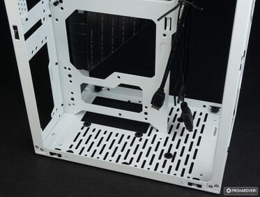

A lapot gond nélkül a helyére tudtuk csavarozni, arra viszont mindenképp érdemes figyelni, hogy a riser kábel vége még a tápegység becsavarozása előtt a csatlakozó felőli oldalon legyen, ugyanis ha ez a komponens már a helyén van, utólag már nem lesz hol átvezetni a vaskos interfészt.
A hosszabbik grafikus kártya beszerelése szintén gyerekjáték volt, bár az alsó rögzítőcsavarokhoz már nem volt túl egyszerű hozzáférni a rengeteg, már bent lévő kábel miatt, de azért még így sem megoldhatatlan a dolog. Azon külön meglepődtünk, hogy a 229 milliméteres, rövidebb kártyánk befért vízszintes pozícióban, vagyis még akár ekkora VGA-val is számolhatunk, de ilyenkor egyáltalán nem lesz hely az előlap mögött ventilátornak vagy radiátornak. Az építés során azt is érdemes figyelembe venni, hogy ha beszereltük a kártyát (mindegy milyen helyzetben), már nem férünk hozzá a processzorhűtő szerelőablakához, így azt célszerű még az alaplap becsavarozása előtt felszerelni, de mindenképp a videokártya telepítése előtt kell rá sort keríteni.
