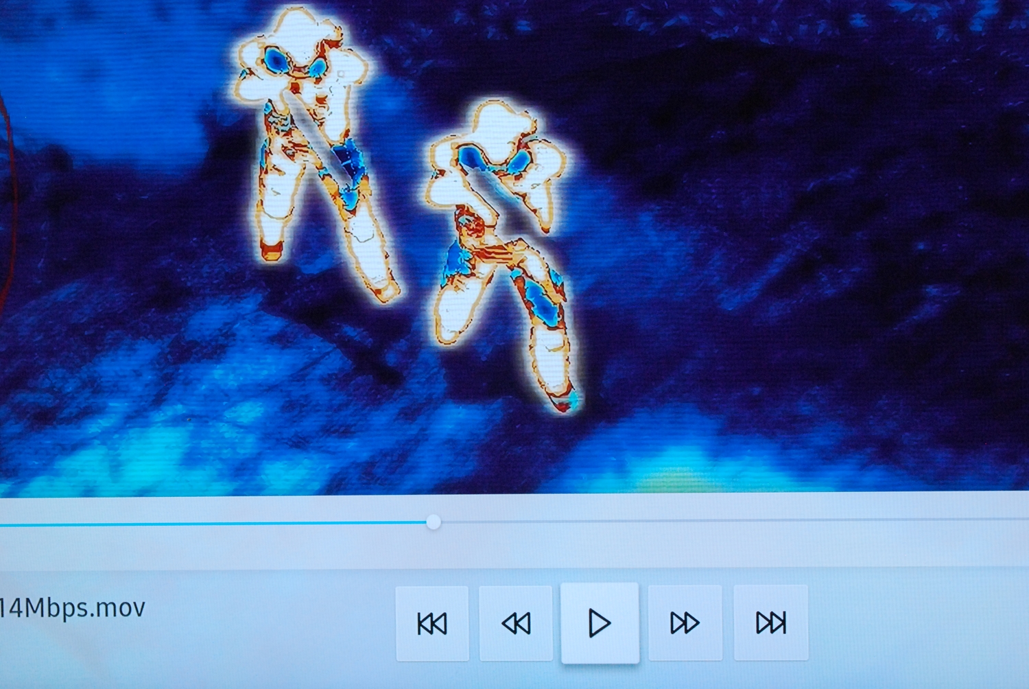

A mozgásmegjelenítés során tapasztaltunk néha kisebb hibákat, azaz enyhe akadozást vagy a képrészletek elmosódását. Ám az jó hír, hogy ezeken egész hatékonyan lehet segíteni az Auto Motion Plus nevű interpolációs technológia használatával. Az Elmosódáscsökkentés és a Torzításcsökkentés nevű funkció erőssége tízfokozatú skálán szabályozható, és bár olykor akár egy negyed órát is el kell bűvészkedni ezekkel, amíg megtaláljuk a legjobb beállítást, de érdemes rászánni az időt. Az input lag kikapcsolt képmódosító funkciók mellett mindössze 16,1 ms, ami a televíziós szegmensben kiemelkedően jó értéknek számít, így játékra kifejezetten alkalmas lehet ez a modell.

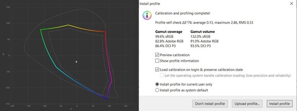

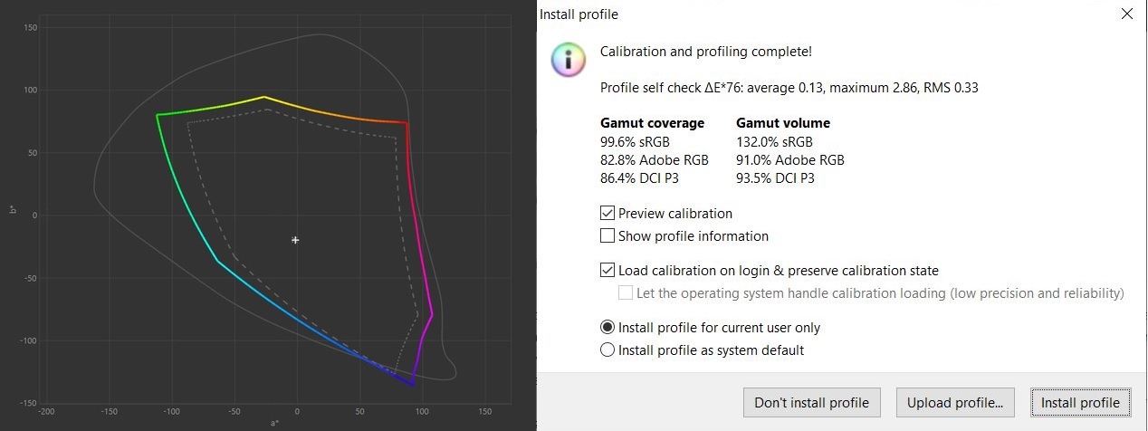

Egy i1 Display Pro kalibrátorral, illetve a displayCAL névre hallgató alkalmazás segítségével vettük szemügyre tüzetesebben az előzetes beállításokat. Sorrendben ezek a következők: Játék, Kiemelt, Normál – azért csak ez a három, mert amikor a tévét a számítógéphez csatlakoztattuk, akkor csak ezek voltak elérhetőek. A kapott értékek közül a legnagyobb fényerőt, a feketeszintet, a valós kontrasztarányt és a delta E értékeket tüntettük fel a táblázatban. Utóbbi egy olyan numerikus érték, ami két különböző szín távolságát határozza meg egy színrendszeren belül; minél kisebb a delta E értéke egy adott színnél, annál közelebb áll a referenciához (sRGB), vagyis annál jobb.
Ezután a célértékeket (120 cd/m² fényerősség, 6500 K színhőmérséklet, 2,2 gamma) próbáltuk elérni, ami nagyjából sikerült is. A fényerő 150 cd/m², a színhőmérséklet 6500 K, a feketeszint 0,0549 cd/m², a valós kontrasztarány pedig 2730,5:1 lett. A fent látható képeken a színtérlefedettség látható: a szürke szaggatott vonal jelzi a referencia színteret, míg a színes háromszög a mért színteret ábrázolja. Eszerint 132,6%-ban fedi az sRGB színteret, 99,6%-os pontosság mellett, ami a tévék között igen jó értéknek számít. Az átlagos delta E 1,28, a legnagyobb pedig lett 1,88 lett: ezek szintén remek eredmények!

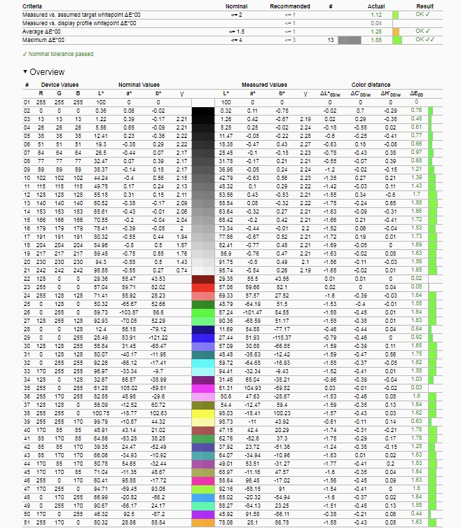

Színpontosság
Színpontosság [+]

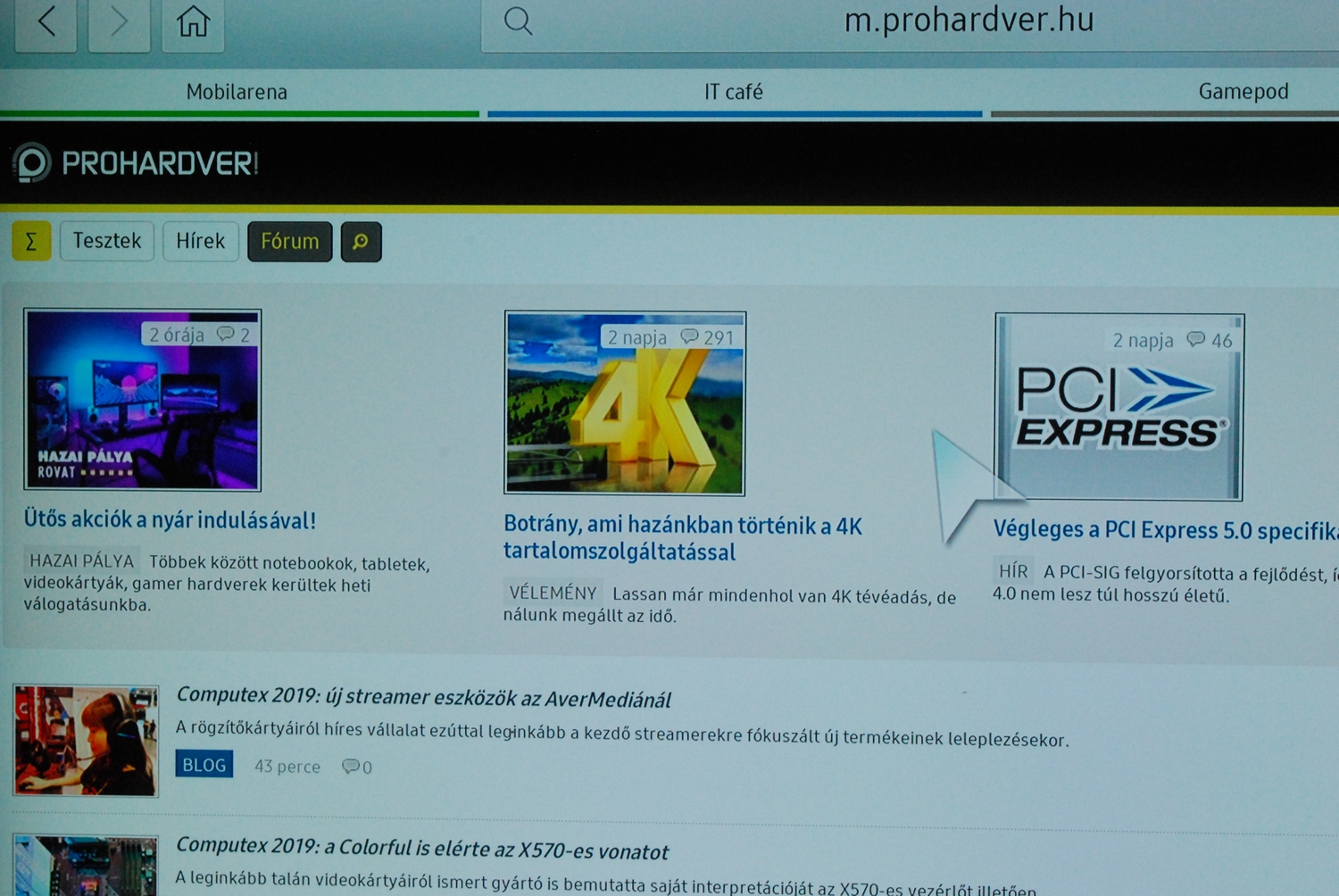

A Samsung a kritikák ellenére továbbra is kitart a saját, Tizen-alapú okostévé-koncepciója mellett. A grafikus kezelőfelületre már nagyon ráférne egy alapos újratervezés, mert egyszerűen túlzsúfolt, emiatt kicsit átláthatatlan, ráadásul a struktúra sem az igazi, emiatt egy csomó fontos menüpont csak a megszokottnál hosszabb "kattintgatás" után érhető el. Viszont az is igaz, hogy a magyar nyelven is kommunikáló rendszer most már legalább kellően gyors és stabil, így fagyásokat, újraindulásokat nem tapasztaltunk.
Az előzetes információk arról szóltak, hogy a készülék megkapta a Samsung saját fejlesztésű Bixby mesterséges intelligencia rendszerét, és támogatja az Amazon Alexa és a Google Assistant technológiák használatát. Ez utóbbi kettőről azonban Magyarországon le kell mondani, a Bixbynek pedig egy butított, egyszerűbb verziója került a tévébe. Ennek következtében beszélgetni még nem nagyon lehet vele, arra sem képes, hogy megmondja, hogy a tévében látott ruha milyen márkájú.  Ehelyett egyelőre csak arra alkalmas, hogy parancsszavakkal irányítsuk a készüléket vagy keressünk internetes tartalmakra. Ez sem lenne kevés, de a modell magyarul nem tud, ami azt jelenti, hogy a magyar nyelvű kulcsszavakat nem érti meg, így azokra nem is tud keresni. Összességében a mesterséges intelligencia egyelőre még inkább csak ígéret, mintsem jól működő szolgáltatás.

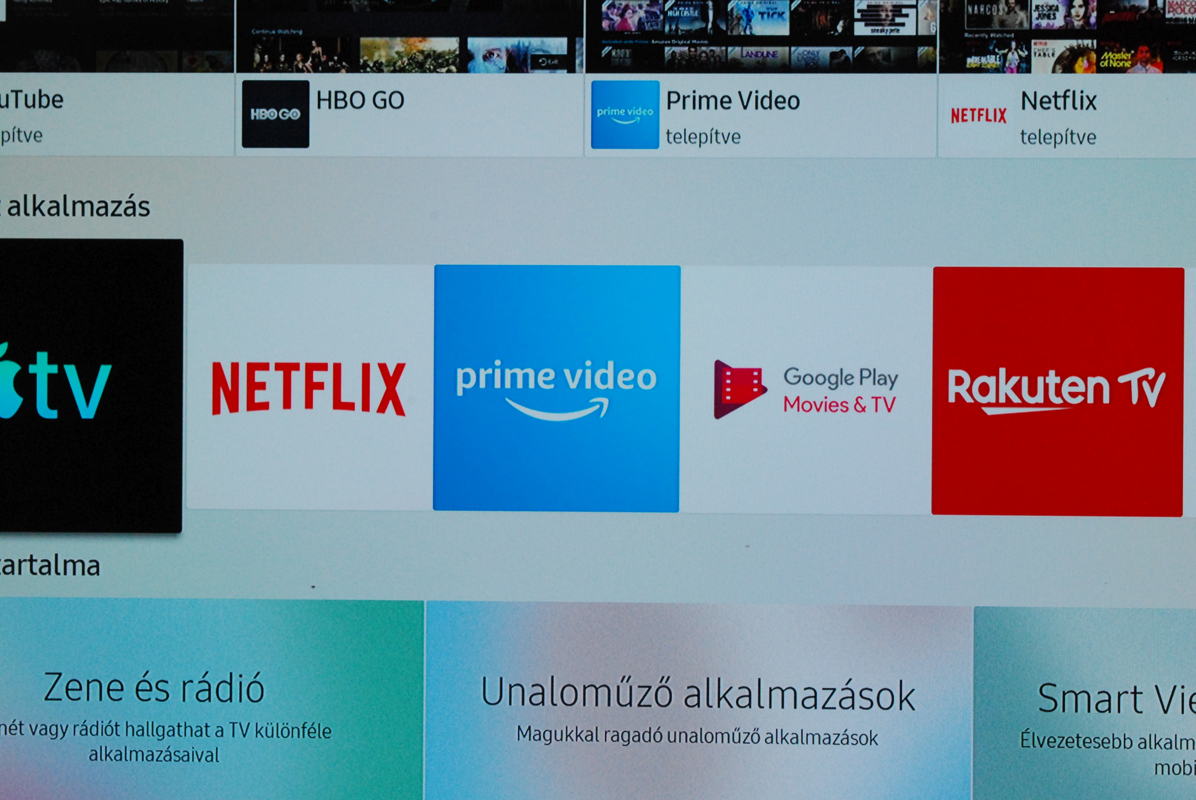

A letölthető és installálható alkalmazásokat hat nagy csoportba osztották (Oktatás, Információ, Életmód, Sport, Játék, Videó), és közöttük ezúttal is a különféle tartalomszolgáltató és videómegosztó appok aránya a legmagasabb. Tehát nem hiányzik a Netflix, a Google Movies & TV, a Rakuten és a YouTube sem, hogy csak néhány példát említsünk. A futtatásuk problémamentes, nem fagynak, és akadozás sem tapasztalható. Netes szörfözésre is van lehetőség, azonban a böngésző az oldalak mobilokra optimalizált verzióját tölti be, ami egy tévén nem néz ki túl jól.

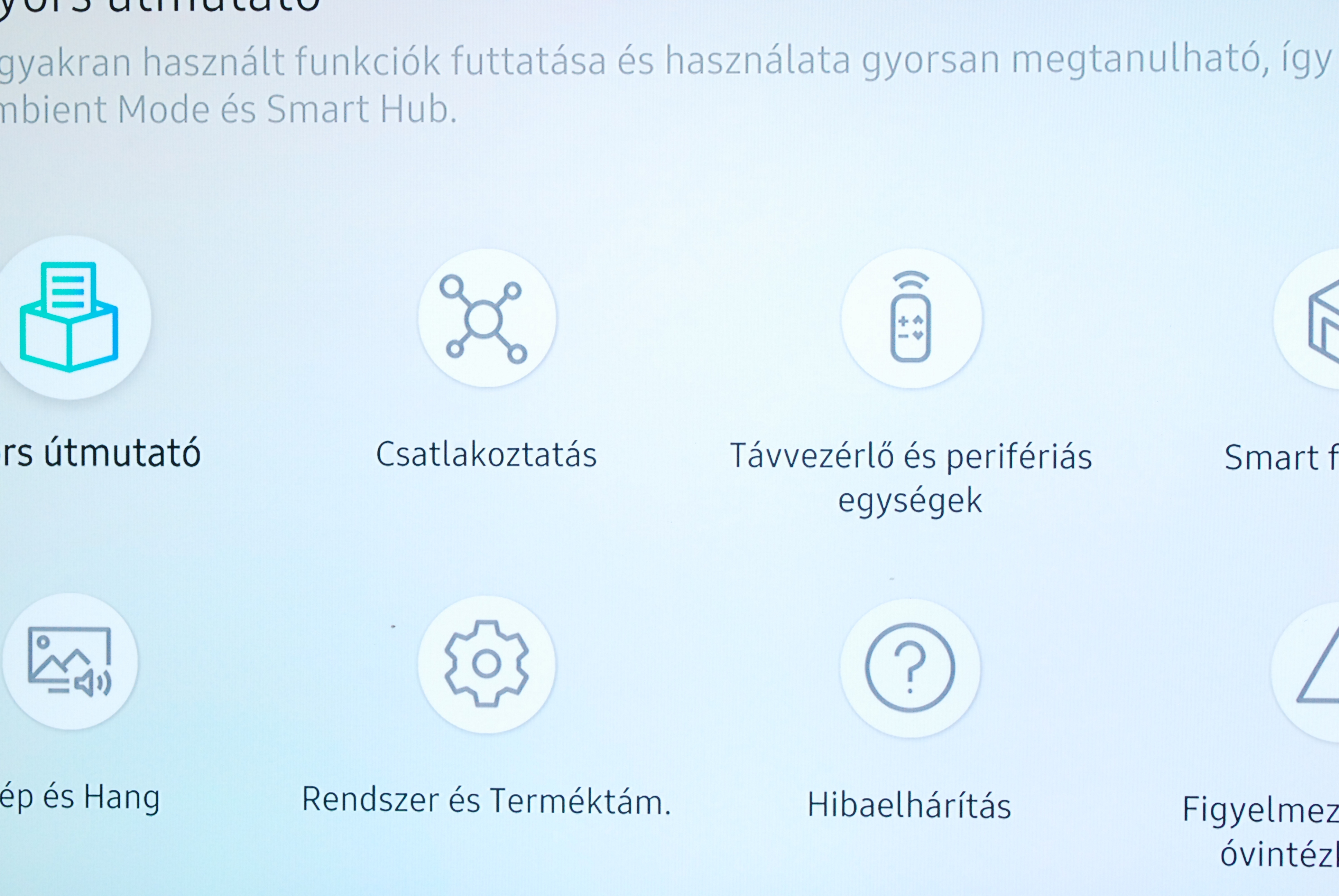

Más Samsung tévékhez hasonlóan az idei The Frame is rendelkezik egy remekül használható, beépített használati utasítással, amely az e-Manual névre hallgat. Itt egyrészt témakörök szerint lehet keresgélni, tehát például hogy mire jók és hogyan használhatóak az egyes képbeállítások, hogyan érhető el az ízlésünkhöz leginkább passzoló megjelenítés, másrészt ábécésorrendbe szedve is megtalálhatóak az egyes fogalmak, így a funkciókra, paraméterekre, alkalmazott technológiákra közvetlenül is rákereshetünk.

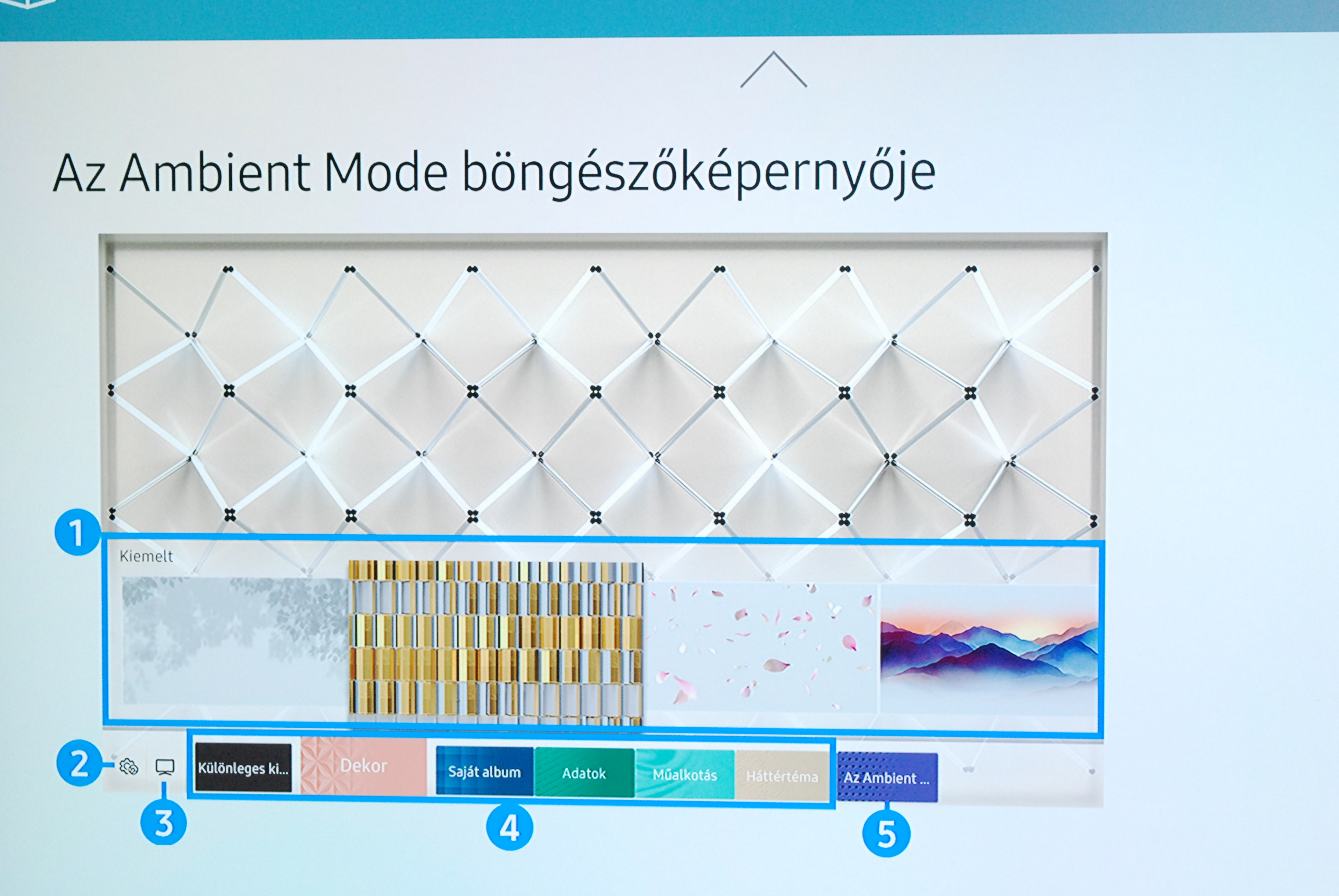

A művészeti mód

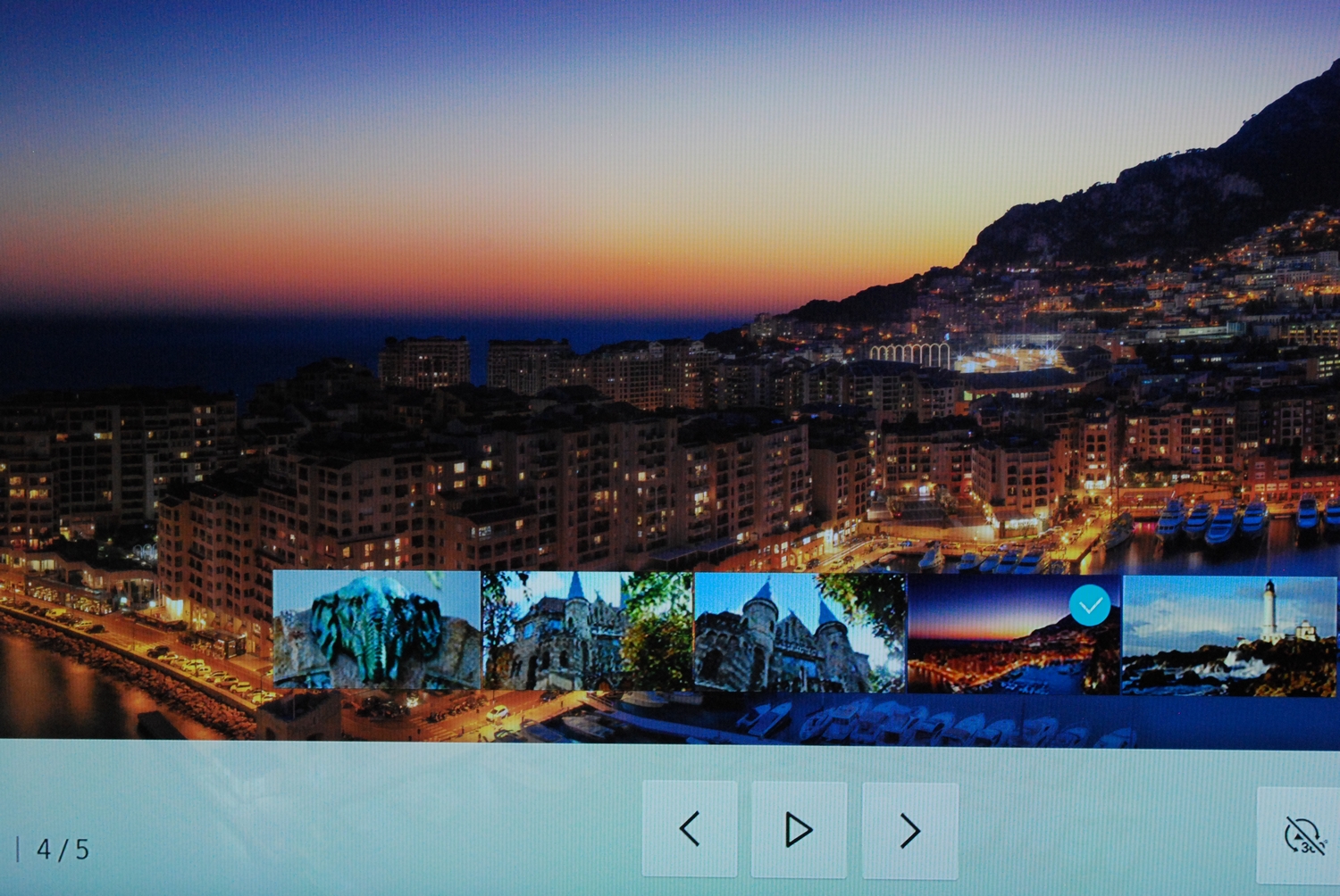

A The Frame mint koncepció a tévé működése során is megnyilvánul, mégpedig a Művészeti mód használata során: ez egy olyan szolgáltatás, ami a hagyományos Samsung televíziókból hiányzik, ez változtatja a tévét – nevéhez hűen – képkeretté. Ilyenkor bekapcsolódik a készülékbe épített fényérzékelő szenzor, és automatikusan lecsökkenti a háttérvilágítás és a fényerő mértékét, hogy a kijelzőn látott kép olyan hatást keltsen, mintha igazi lenne.
A megjelenített tartalom is exkluzív, hiszen a tévé tartalmaz egy előre telepített galériát, amelyben több száz rajz, festmény, metszet, fotó, kollázs található, és értelemszerűen ezek jeleníthetőek meg a képernyőn. Közöttük rengeteg a híres, elismert, nagy művészeti értéket képviselő alkotás, amelyeket így a The Frame tulajdonosok megjeleníthetnek a televízióikon. Az alkotások körül paszpartu is megjeleníthető, aminek állítható a mérete és mintája, ez is erősíti azt az illúziót, hogy nem egy tévét látunk, hanem egy valódi képet. Emellett még olvasni is lehet (sajnos magyarul nem) különféle információkat, érdekességeket a képekről, ami szintén hozzáadott értéket jelent, sőt az internetes Art Shopon keresztül további alkotások is letölthetőek a televízióra, de ezekért már fizetni kell valamennyit. Arra is van lehetőség, hogy a felhasználók a saját képeiket töltsék fel az adatbázisba, így ha valaki szeretné, akkor akár a nyaralós, gyerekekről vagy a házi kedvencekről készült fotók is kitehetőek ily módon a falra a The Frame segítségével.

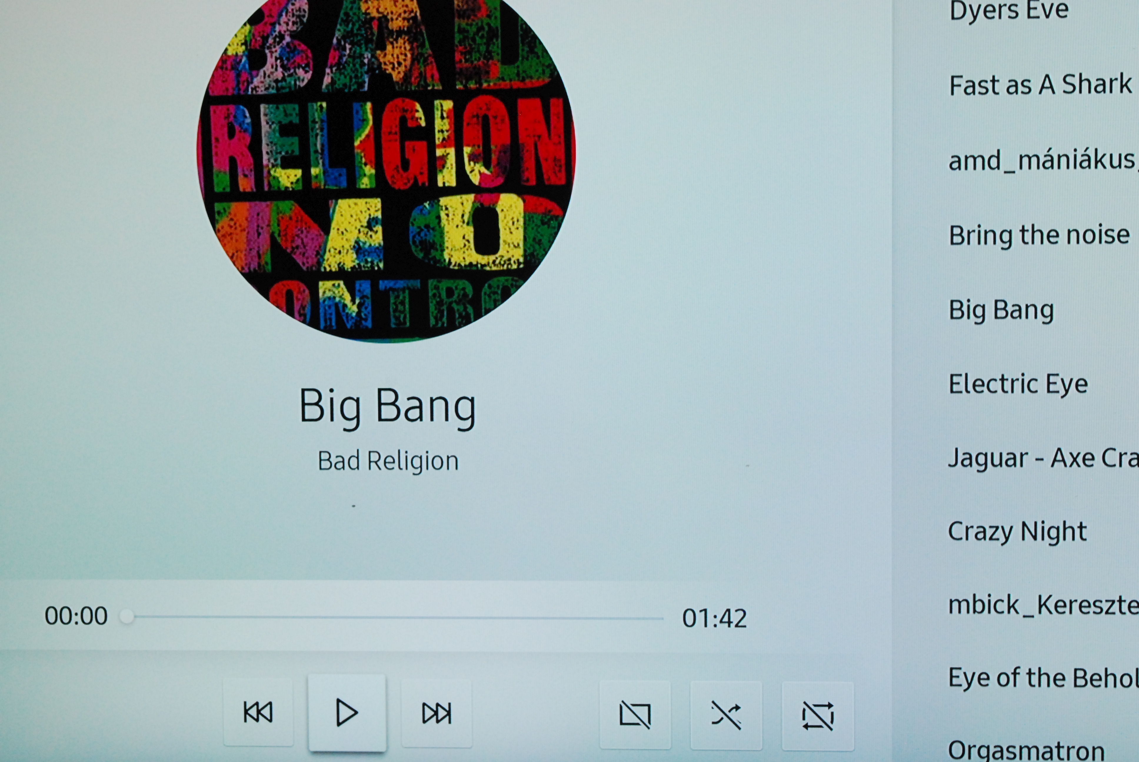

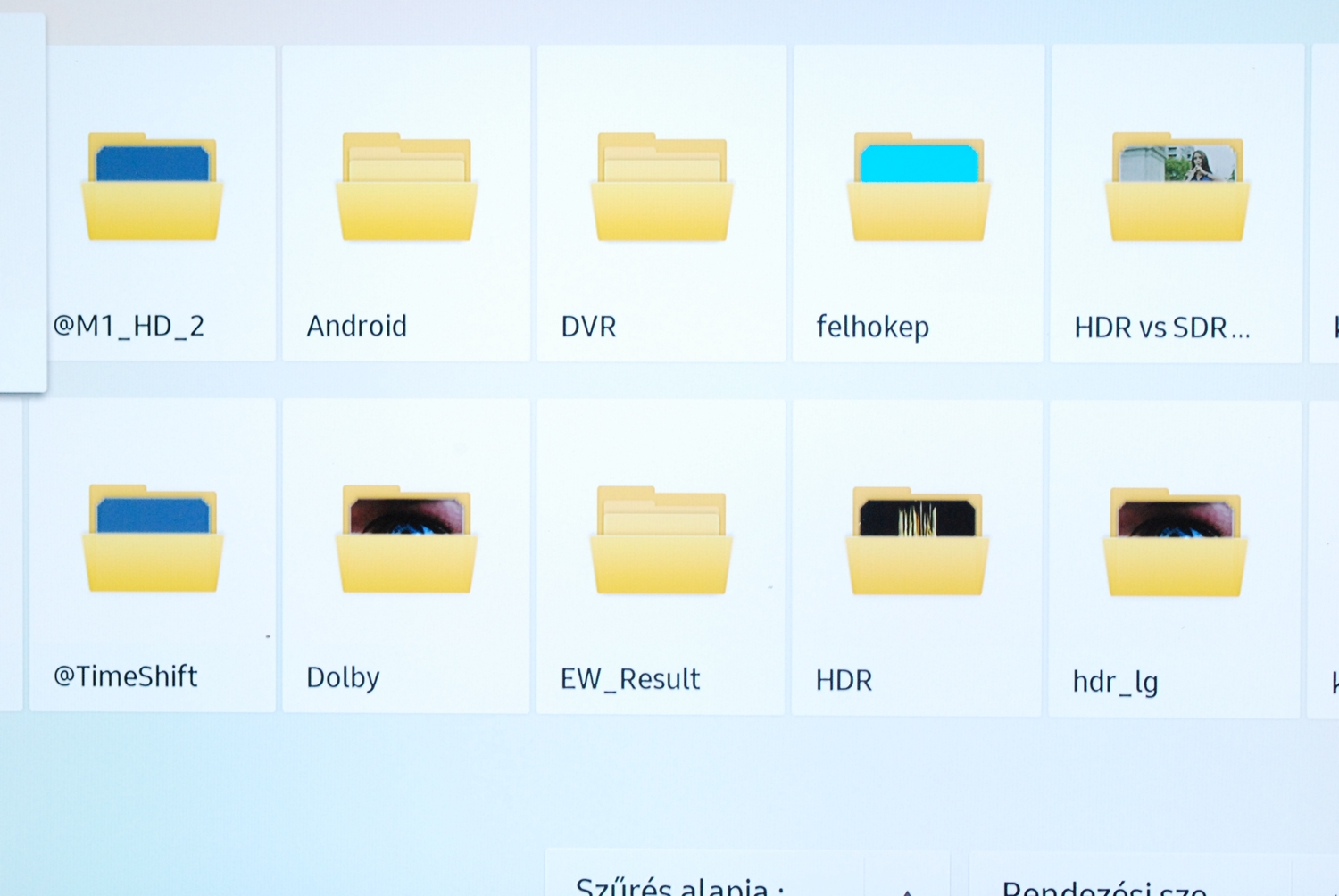

Médialejátszó
Az integrált médialejátszó alkalmazás grafikus kezelőfelülete teljesen rendben van, hiszen átlátható, kezelhető a rendszer, lejátszási lista összeállítását is lehetővé teszi, és még jól is néz ki. Az alkalmazás JPG mellett a BMP és PNG típusú képek megjelenítését támogatja. A diavetítés elindítására van lehetőség, a képváltás sebessége szabályozható, viszont a fotók részletes adatait tartalmazó, úgynevezett EXIF információk nem varázsolhatóak a képernyőre. Az audiotartalmak közül az MP3 mellett a WMA és a FLAC fájlok megszólaltatása megoldott. A szoftver az ID3 tagek feldolgozására képes, de a metaadatként az állományokban található dalszövegek megjelenítését nem teszi lehetővé.
Szokásos tesztcsomagunk lefuttatása során azt kellett tapasztalnunk, hogy a formátumtámogatás terén azért akadnak hiányosságok. Az DivX, az XviD, a Killa_sample és a 10 bites videók lejátszását is megtagadta! A többivel semmi gond nem volt, és a 4K HDR fájljainkat is szépen vitte. A feliratok megjelenítése sem ütközik akadályba, és mivel a betűk körül megjelenik egy vékony keret, ezért a szöveg mindig jól látható. A surround állományok közül csak az EAC3 - Loreal file ment hibátlanul, ami azért szembeötlő hiányosság.
