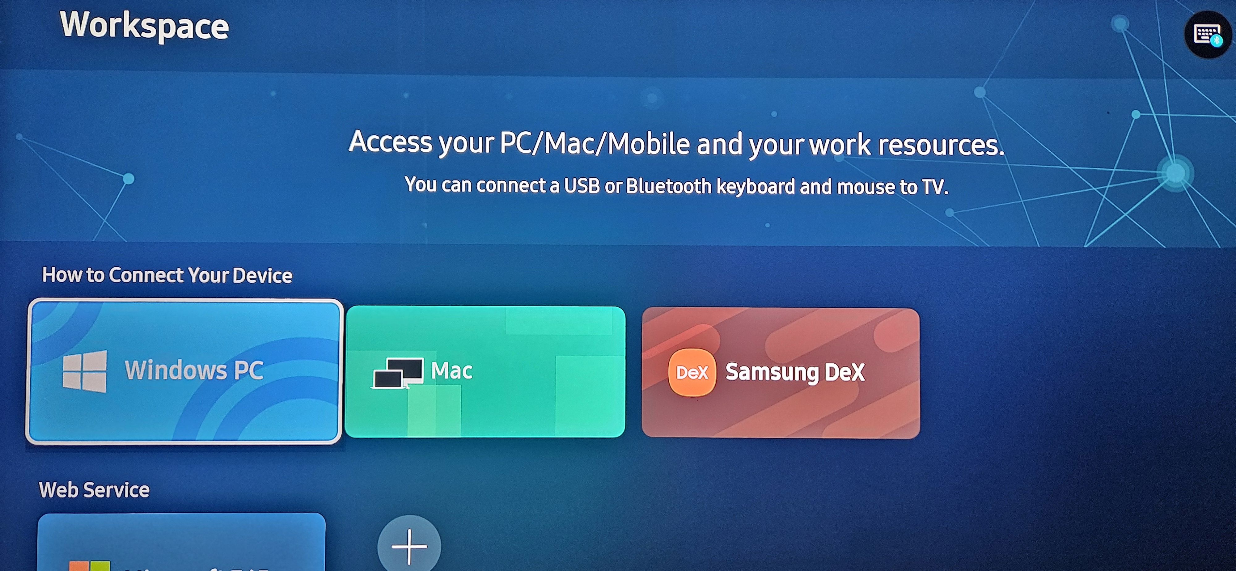

Az alkalmazásokon kívül tartalmaz még egyéb extra szolgáltatásokat a Tizen Smart TV. Ezek egyike a Workspace névre hallgató szekció, amelyen keresztül elérhetőek és szerkeszthetőek PC használata nélkül a felhőbe mentett dokumentumok. Mód nyílik egy levelezőkliens, illetve a Skype csevegőprogram megnyitására is, valamint a felhasználó kapcsolódhat távoli számítógépekhez, illetve használható a Samsung DEX rendszer is, amelynek köszönhetően a kompatibilis telefonok asztali PC-ként használhatóak.
