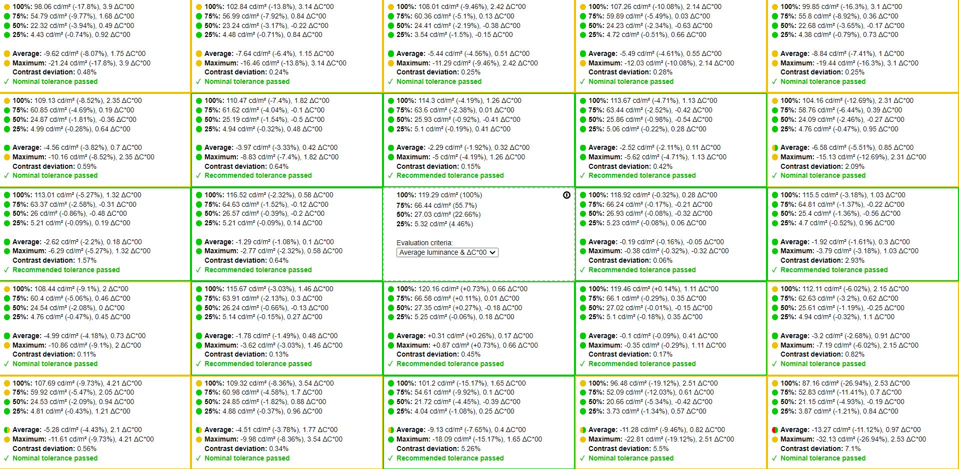

A LED LCD és QLED modelleknél mind a mai napig megfigyelhető finom fátyolosságnak itt nyomát sem lelni. A betekintési szög tökéletes, azaz, ha valaki maximálisan kiszorított pozícióból bámulja a képernyőt, akkor sem fogja úgy érezni, hogy tompulnak, fakulnak a tónusok, és invertálódástól sem kell tartani.
Homogenitásvizsgálat: a fénysűrűség mértéke az egyes fényerő beállítások mellett
Homogenitásvizsgálat: a fénysűrűség mértéke az egyes fényerő-beállítások mellett [+]
A modell támogatja a nagy dinamikatartományú tartalmak kezelését, és mivel a fényereje kellően nagy, méréseink szerint 1170,6 cd/m², ezért a HDR effektus kellemesen látványos. Az említett képfeldolgozó chip képes a hagyományos SDR anyagokból HDR hatásút varázsolni, de ilyenkor be-becsúszhatnak oda nem illő tónusok, és emiatt a végeredmény nem az igazi. A hétköznapi használat során ugyan nem tűnik fel zavaró felhősödés, azonban a fényerő egyáltalán nem homogén: az egyes képtartományok fényereje közti különbség elérheti a 21,5 százalékot, ami kimondottan gyenge eredmény.

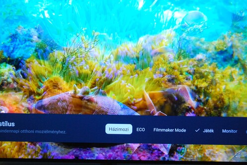

Képbeállítások
A döntéshozók és mérnökök nem szoktak spórolni a képmódokkal, és szerencsére ez a készülék sem lóg ki a sorból. Összesen hét (plusz egy a felhasználói fiók) profil közül választhatja ki a felhasználó a számára legszimpatikusabbat, melyek a már jól bevált módon kisebb-nagyobb mértékben különböznek egymástól színhőmérsékletükben, fényerejükben, színpontosságukban, azaz képvilágukban. Ebből fakadóan jó eséllyel mindenki találhat köztük olyat, amelyik passzol elvárásaihoz, vagy legalább kiindulási alapnak jó lehet.

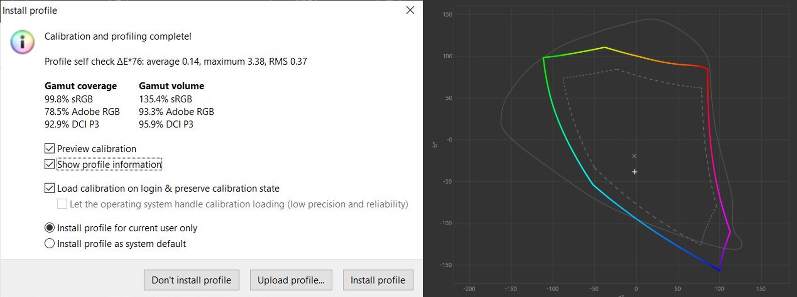

Egy i1 Display Pro kalibrátorral, illetve a DisplayCAL névre hallgató alkalmazás segítségével vettük szemügyre tüzetesebben az előzetes beállításokat. Sorrendben ezek a következők: Calman, Eco, Filmmaker, Házimozi, Játék, Kristálytiszta, Monitor. A kapott értékek közül a legnagyobb fényerőt, a feketeszintet, a valós kontrasztarányt és a delta E értékeket tüntettük fel a táblázatban. Utóbbi egy olyan numerikus érték, ami két különböző szín távolságát határozza meg egy színrendszeren belül. Minél kisebb a delta E értéke egy adott színnél, annál közelebb áll a referenciához (sRGB), vagyis annál jobb.

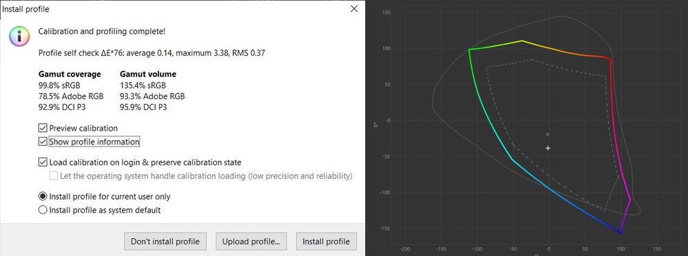

Színtér lefedettség
Színtérlefedettség [+]

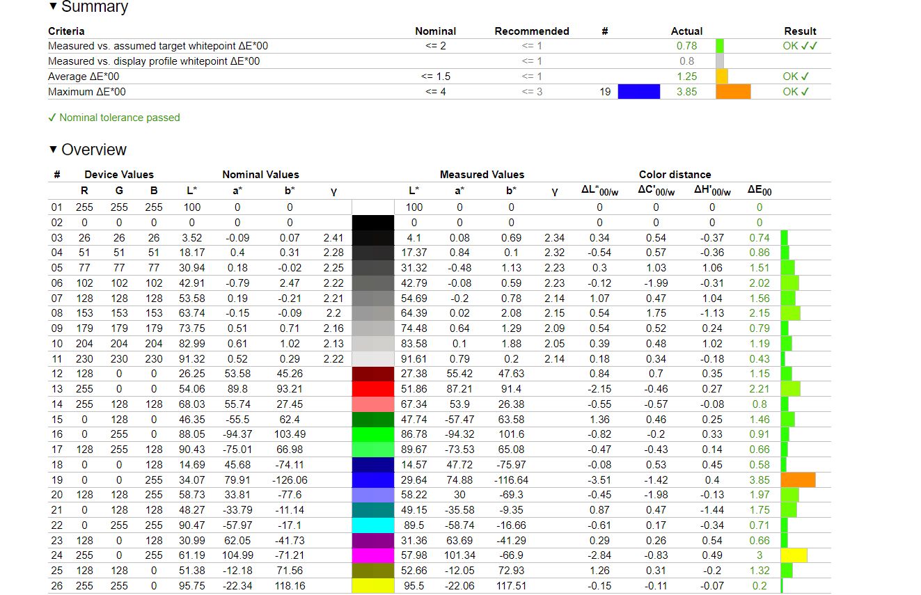

Ezt követően a célértékeket (120 cd/m² fényerősség, 6500 K színhőmérséklet, 2,2 gamma) próbáltuk belőni, valamint a legjobb színpontosságot elérni, ám ez nem sikerült különösebben jól. A színhőmérséklet 7200 K lett, az átlagos delta E 1,25, a legnagyobb pedig 3,85. Ezek az értékek messze vannak a tökéletestől, pedig tényleg mindent megtettünk. Érdekes, hogy hasonlót tapasztaltuk az idei LG C3 televíziónál is, amiben elvileg ugyanilyen típusú panel van.
Színpontosság
Színpontosság [+]
A fehér fényerő 130,1 cd/m², a feketeszint 0,0 cd/m² lett, így a natív kontraszt végtelen. A képen a színtérlefedettség látható: a szürke szaggatott vonal jelzi a referencia színteret, míg a színes alakzat a mért színteret ábrázolja. Eszerint a kijelző 135,4 százalékban fedi az sRGB színteret, ezen belül a számottevő pontosság 99,8%, ami televíziók esetében jó eredmény, de az e téren legkiválóbbaktól azért jelentősen elmarad.

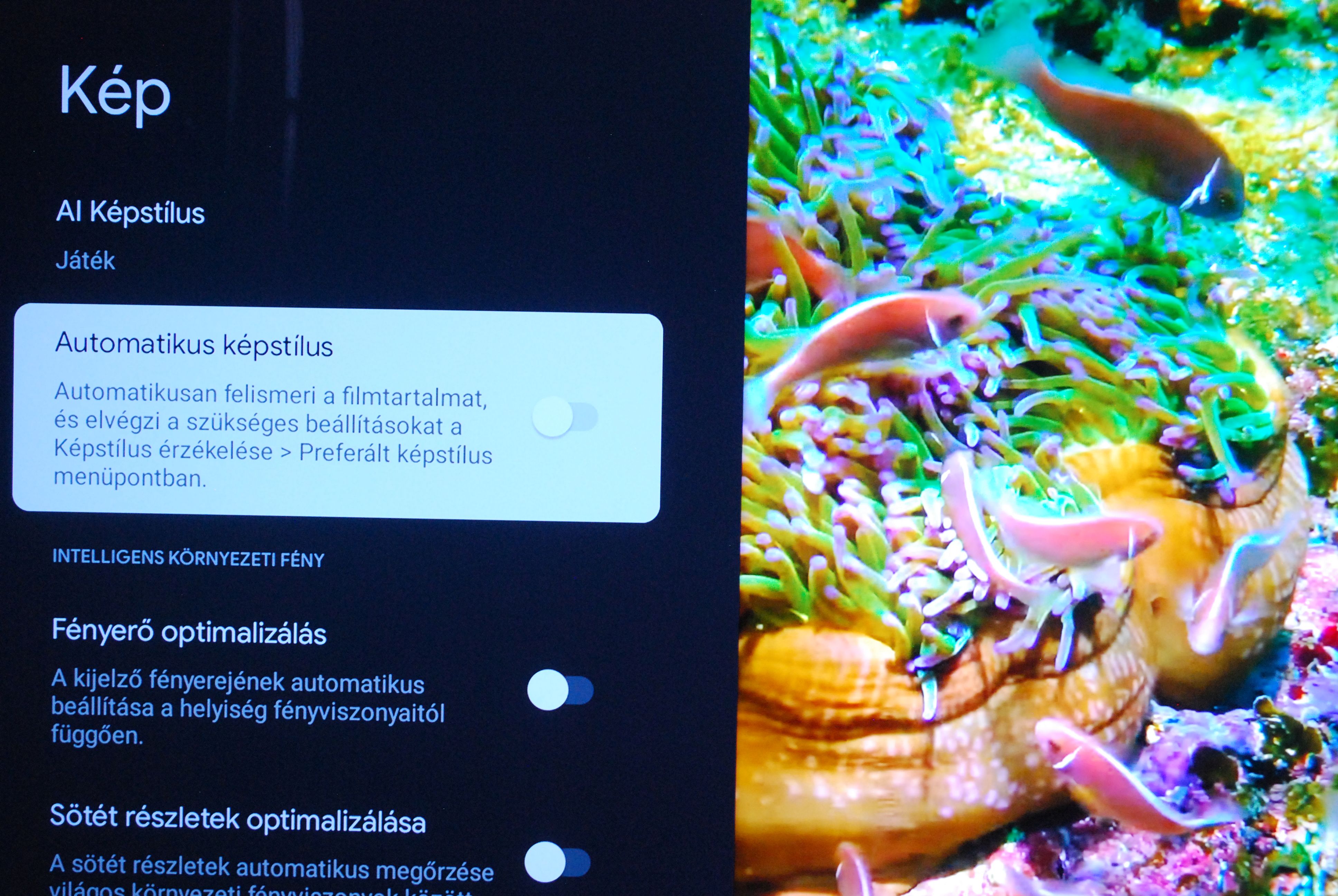

Philips OLED 818 (Philips 55OLED818) – ideális beállítások
AI Képstílus Egyéni
Automata képstílus Ki
Fényerő optimalizálása Ki
Sötét részletek optimalizálása Ki
Színhőmérséklet optimalizálása Ki

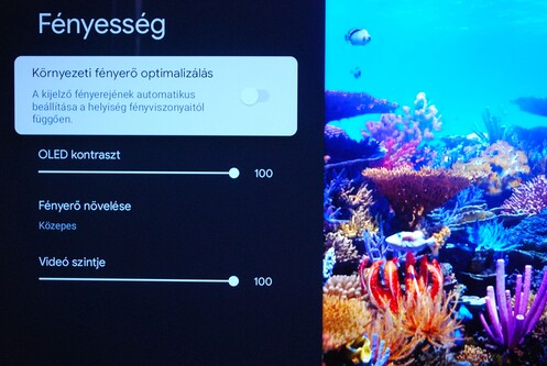

OLED kontraszt 84
Fényerő növelése Ki
Video szintje 94
Feketeszint 50
Gamma 2
Tökéletes természetes valóság Ki
Dinamikus javítás szintje Ki
Színjavítás Minimum
Telítettség 62
Színhőmérséklet Normál
Textúra javítása Ki

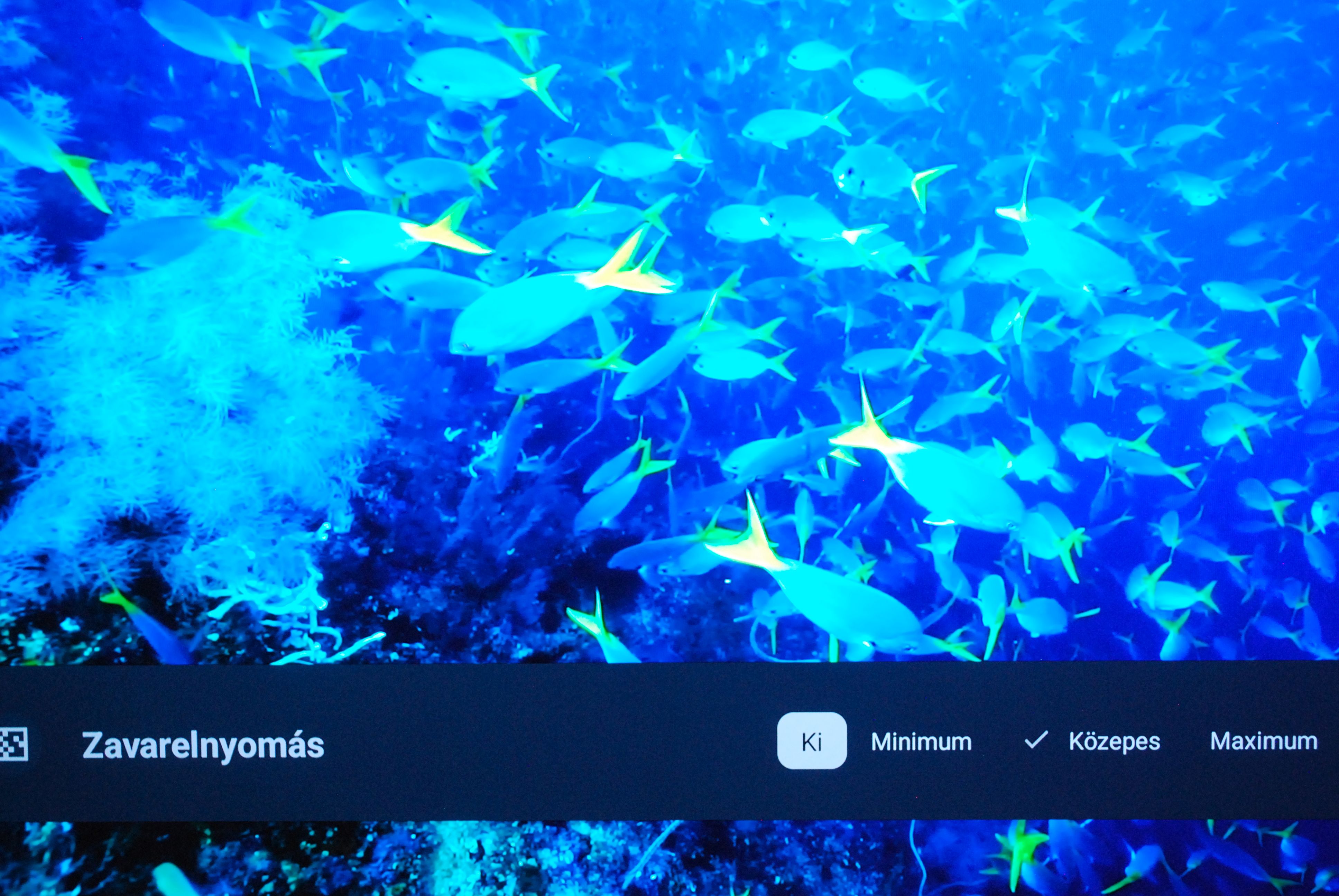

Zavarelnyomás Ki
Műtermek csökkentése Ki
Filmstílusok Ki
Egyenletesség 8
Fehéregyensúly vörös - WP 102
Fehéregyensúly zöld - WP 94
Fehéregyensúly kék - WP 89
Vörös - BL -7
Zöld - BL 7
Kék - BL -2
